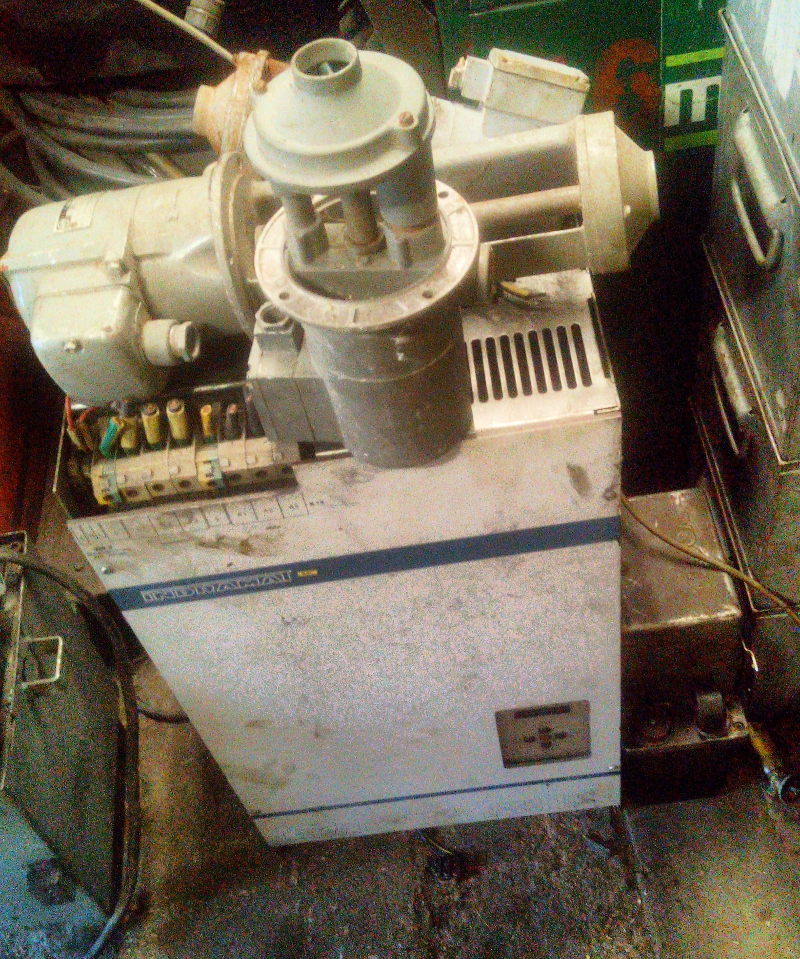

testone píše: ↑14. 1. 2023, 7:26 asi je tam něco jinýho, co způsobovalo čím dál tím častější spadávání měniče na podpětí ss linky při rozběhu vřetene
možná zlenivělá regulace vstupního řízeného usměrňovače ???
možná chyba v měření toho napětí ???
cosi dalšího ???
díky za diskusi a případné nápady
Může to být asi leccos, já bych teď jako první zkusil zkontrolovat zdroj pro napájení řídící logiky.
Příspěvky: 7635
Příspěvek 14. 1. 2023, 9:20
jo, to bych mohl zkusit najít
Příspěvky: 9651
Příspěvek 14. 1. 2023, 9:45
Také by mohl být unavený/zoxidovaný/atp. nějaký kontakt, tak zkusit zkontrolovat konektory, svorkovnice, patice příp. i studeňáky na PCB.. a viz packa, zkusit, jestli ty nové kondíky přecijen nepomohly.

Bude tam pomocny zdroj pre uP, s mimimalne 2 vetami jedna pre uP a druha nezavisla pre rozhranie. Tak ze skontrolovat kondiky na lrimare toho zdroja a urcite na sekundare. Lenze v takych zdrojoch sa pouzivaju klvalitne kondiky a aby yo odislo muselo by to ist 10r v kuse aj to odide malo ktory kus.

testone píše: ↑14. 1. 2023, 7:26 tak jsem dneska pokračoval na tom Masturnu
vyndal a rozebral jsem měnič vřetene že v něm vyměním kondíky, viz úvaha výše
Škoda, že máš Hajdoše. Mám tady komplet Indramat drivery na SPU 20.

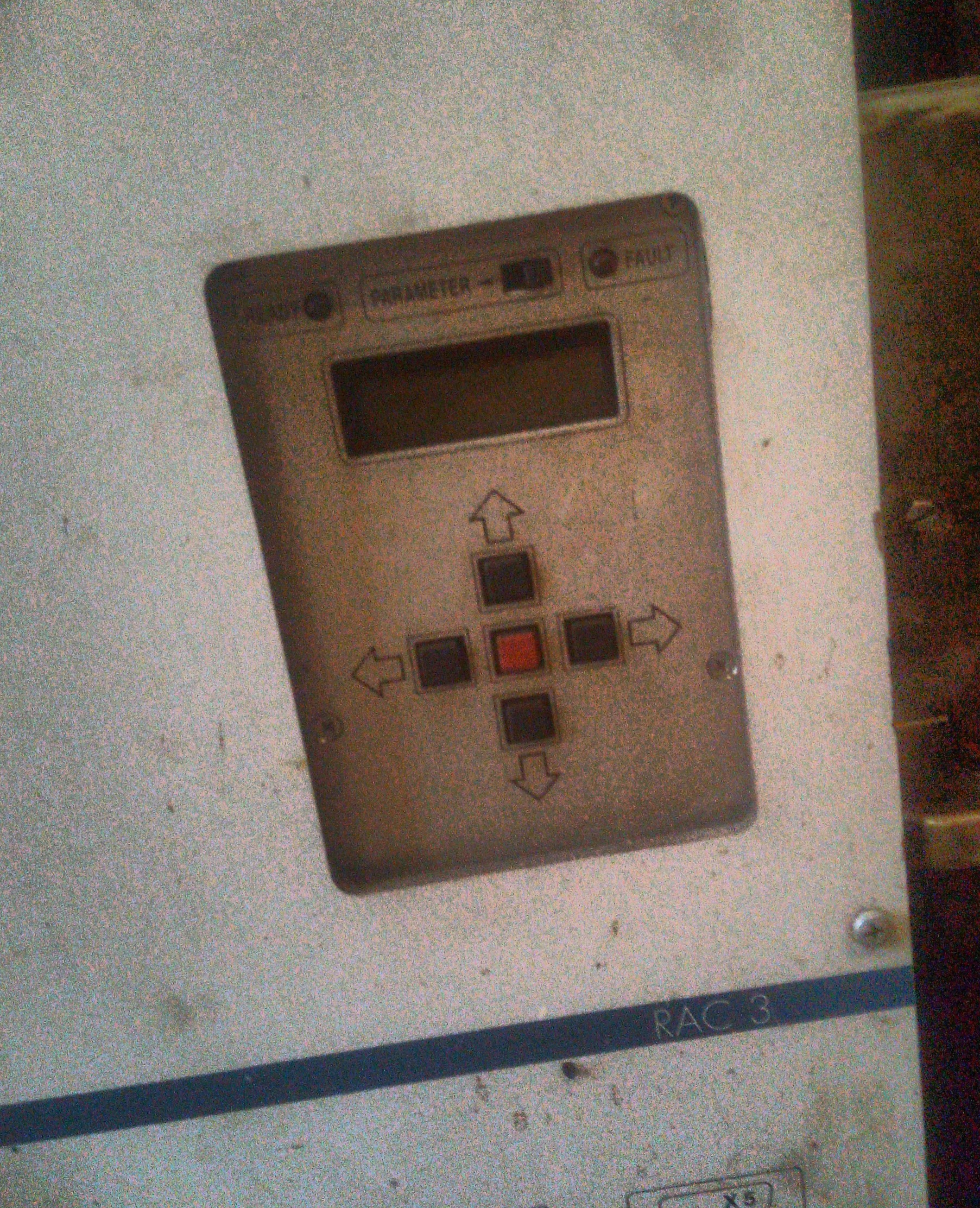

Příspěvky: 2780
Příspěvek 15. 1. 2023, 9:58
V tomhle je i na vřeteno Indramat. Bedna cca 60 kg. (700x500x400 - výška/šířka/hloubka)/. Pak ti to cvaknu do sz. Měnič mám dole ve skladu, zbytek na půdě. Mě berou spíš brusky, zítra přibyde pár Švýcarů :lol:
Edit: tohle je na vřetenu. Označení je RAC-3.

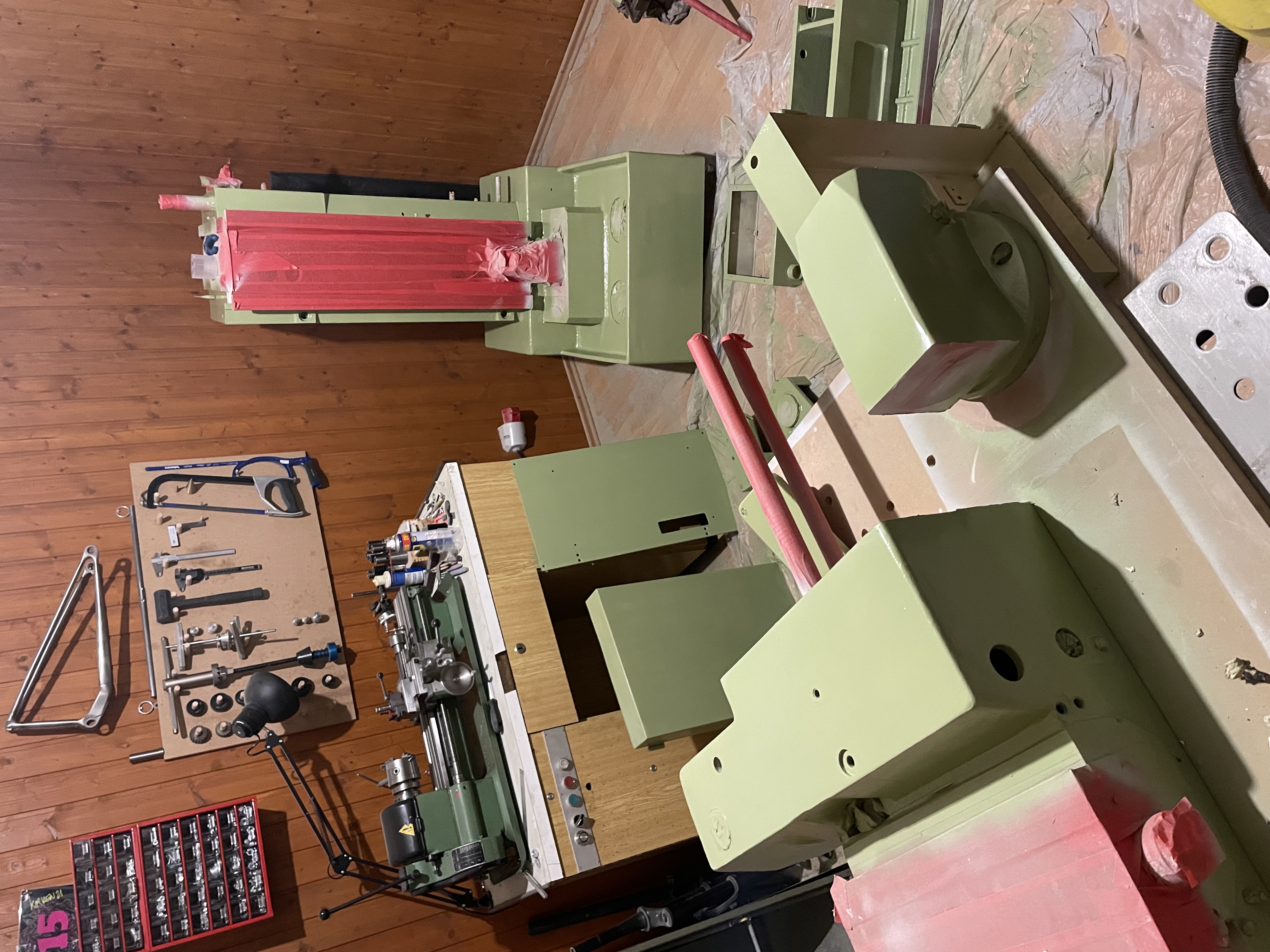

Říká se “komu se nelení, tomu se zelení” a mě se už konečně začíná fenka zelenat :-).

capajev píše: ↑15. 1. 2023, 5:19 Říká se “komu se nelení, tomu se zelení” a mě se už konečně začíná fenka zelenat :-).
No ty jsi s tím teda pohnul :o Parádní práce, už to skoro vypadá na první šponku :)
Krásavica to bude! Zdá sa, že farbu si striekal priamo v dielni. Nieje problém s prestrekom a nieje potom všade vo vzduchu aerosol z farby? Tiež by som potreboval nafarbiť stroj, striekanie by bolo najlepšie, ale nemám s tým moc skúseností.

zverodoktor píše: ↑15. 1. 2023, 7:41
Záleží co to je za barvu, nejsem teda odborník, většinou stříkám sprejem, pistolema daleko míň. Z posledního koupeného spreje jsem měl dojem, že je víc barvy ve vzduchu, než na předmětu co jsem barvil :( No hnus velebnosti, asi nějaký eko produkt, podívám se co to bylo zítra v dílně, jestli jsem ho už vzteky nezahodil. Byla to ta modrá na vertikální pile, co jsem stavěl loni

Moc záleží od pištole a farby. Ja ked som striekal motorku polyuretánovou farbou v garáži, tak všetko od farby bolo aj o dve podlažia vyššie. A to som mal zatvorené dvere.
