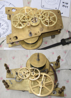

Ty máš frézy na odvalování cykloidního ozubení? Taky jich pár mám a rád bych se o nich něco dozvěděl. Klidně přes SZ, ať to tu už neplevíme.
Obrázek
Naopak!
Sice se k tomu v tomhle životě nedostanu, ale zajímá mě to :)
Myslím si, že by to tady rozhodně zasloužilo samostatný vlákno :mrgreen:
Pro mně za mně, klidně si založte extra téma. Jen nevím,jestli vám budu se svými znalostmi mít co napsat. Nějaké odvalovky mám,moduly bych musel nastudovat,protože jsem si ještě nezaložil výdejnu,tak je nemám strojně-početně zařazené.. Klasické "modulovky" na cykloidní zuby mám v o něco větším sortimentu,ale platí asi to samé,co o odvalovkách..

[/quote]
Pastorek je na vyhození, je vyžíhaný, ale hlavně ta mosaz zatekla mezi zuby a už jí odsud rozumně nedostanu.
[/quote]
Přijde mi to spíš jako stříbro,ale to je jedno. Já takovýhle miniatury neumím,takže bych to naložil do galvanické CN stahovačky a počkal,jak se ona vyjádří.. a pokalit budeš muset i ten novej kus..

jova píše: 10. 1. 2023, 8:28 Pastorek je na vyhození, je vyžíhaný, ale hlavně ta mosaz zatekla mezi zuby a už jí odsud rozumně nedostanu.
možno by to s tou zatečenou mosadzou nemusel byť zásadný problém. Ak by si to namočil do trochy koncentrovanej kyseliny dusičnej, mosadz by sa mala rozpustiť a železo zostať nedotknuté, pretože dôjde k pasivácii. Kyselina ale musí byť koncentrovaná, v zriedenej sa to rozpustí naopak, alebo všetko :-).
jova
Příspěvky: 2575
13. 1. 2023, 8:29
Ten pastorek nemá cenu zachraňovat, raději udělám nový. Řekněme, že v tom už nějakou zkušenost mám. :roll:
Ale děkuji všem za rady.

Jova, to je na tvoje pomery nejaké veľké :D
Páni, prečo sa v hodinách používa cykloidné ozubenie? Akú výhodu má proti evolventnému? Alebo len historické dôvody?
jova
Příspěvky: 2575
13. 1. 2023, 9:26
To bylo na zakázku, většivou to byl tuším modul 0,9. Dost se toho o těch převodech probralo tady: viewtopic.php?t=15070&hilit=cykloidn%C3%AD
jean
Příspěvky: 1279
13. 1. 2023, 9:43
Jova, ďakujem za odkaz, bolo to hneď na druhej strane:
Na hodinárske ozubenie sú kladené dva základné požiadavky:
1., Necitlivosť proti pomerne veľkej výrobnej nepresnosti, zapríčinenej miniatúrnosťou súčiastok
2., Vylúčenie nepriaznivých pomerov, ktoré vznikajú používaním pastorkov s malým počtom zubov.
Dôvod proti použitiu evolventného ozubenia je v nesplnení bodu 2. - kvôli malému počtu zubov pastorku a malým prevodovým zrýchleniam toto ozubenie má veľmi zlú okamžitú účinnosť záberu, a z toho vyplýva veľká strata energie a dokonca samosvornosť ozubenia (pri nepriaznivých okolnostiach).
Cykloidné ozubenie pracuje správne len pri DOKONALOM dodržaní osových vzdialeností, čiže zase nespĺňa podmienku 1.

jova píše: 13. 1. 2023, 8:29 Ten pastorek nemá cenu zachraňovat, raději udělám nový. Řekněme, že v tom už nějakou zkušenost mám. :roll:
A teď mi prosím prozraď, jak to dělali naši pradědové, když neměli takové strojní vybavení.
Neber to jako hec, ale vážně mě to zajímá. Zuby nejsou skoro vidět a přitom měli jeden jako druhý.
