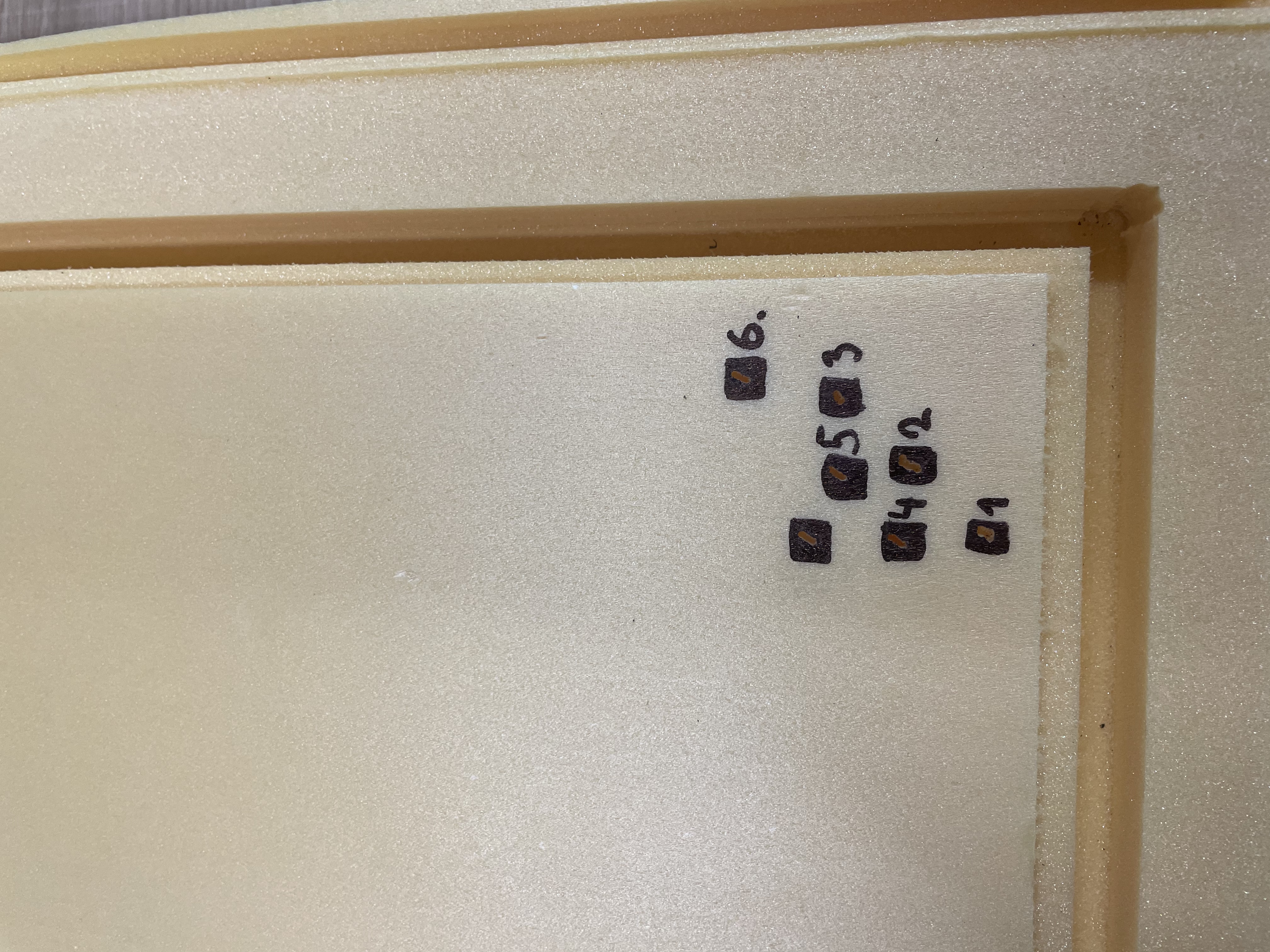

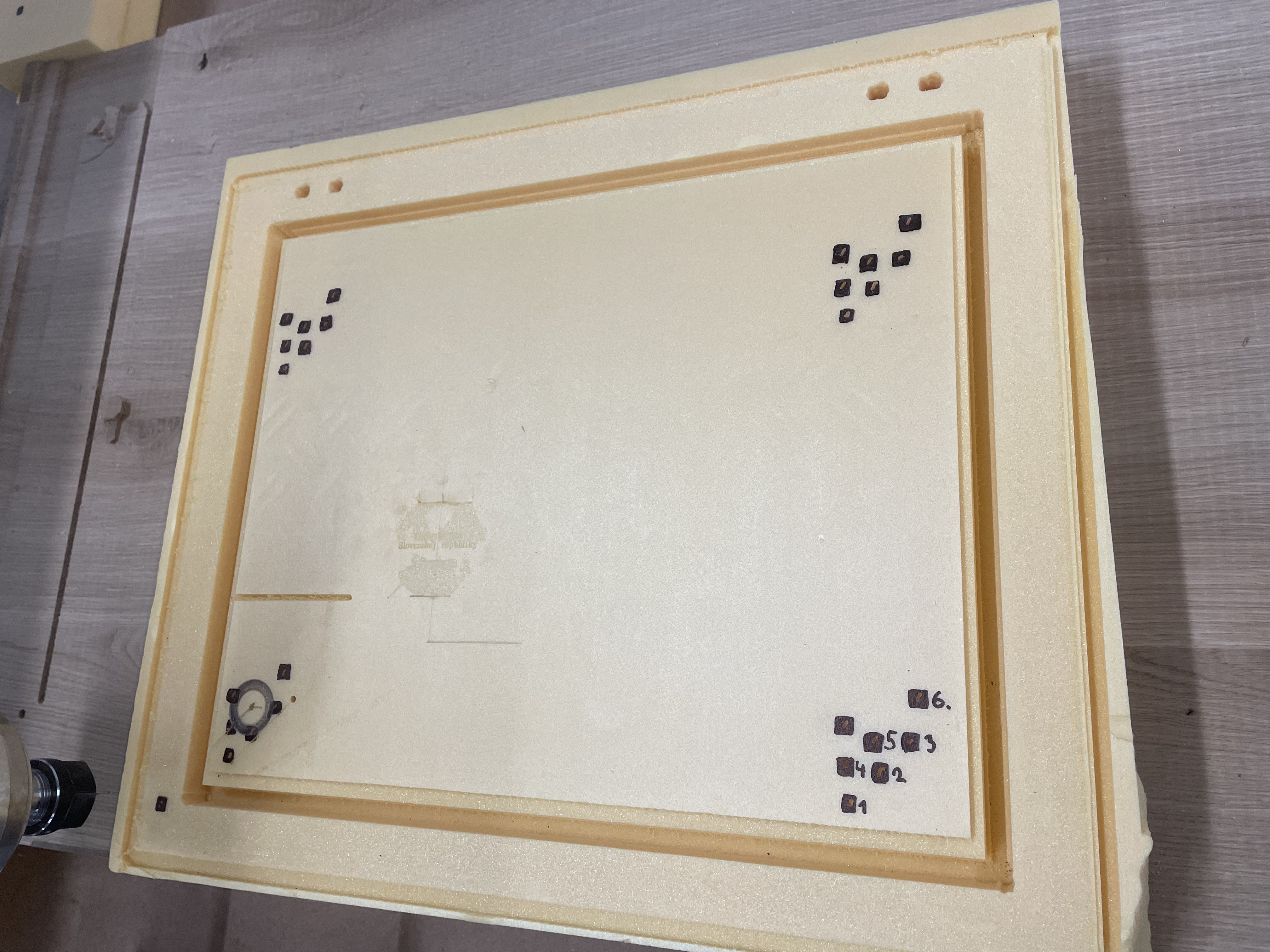

Urobil som niekolko testov a vysledok je stale rovnaky. Menil som nastavenie pulsov v drivery, menil som rozne nastavenia v drufely na zavitovke a nic z tychto zmien nemalo ziadny vplyv, nepocitam vyhladenie pohybu s nastavenim vyssich pulzov.... toto vylepsenie mi prislo ako logicke....

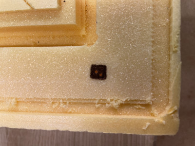

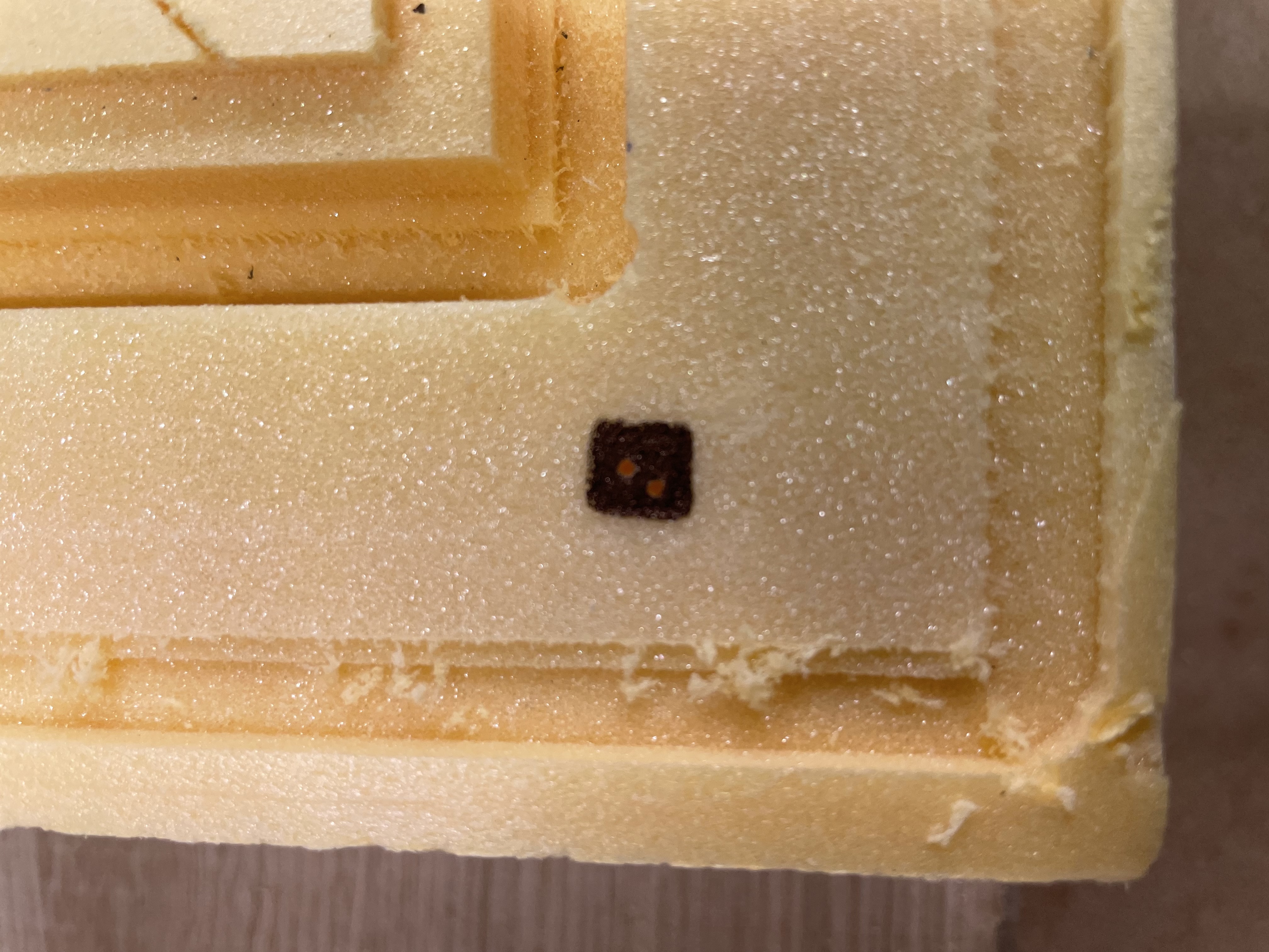

Tu je foto z testov, freza behala po obdlzniku s rovnakymi suradnicami (nastroj 1mm frezka) v kazdom rohu urobila zapich. Kazdy ukon 300x.
Na fotke su jednotlive ocislovane testovacie pokusy - vsetky 4 rohy su uhnute/posunute rovnakym smerom. obrazok 3 je znazornene suradnic x0/y0 na zaciatku testu a na konci testu, tam je vidiet o kolko sa to posuva
Mam nahradnu (novu nepouzitu) riadiacu dosku - rovnaky typ, ma zmysel ju vymenit? moze takyto problem sposobovat doska?
Pripadne Vas napada nejaka ina vec ktora by to mohla sposobovat?

To vypada vzdy uplne identicky
Takze je to nejaka systematicka chyba
Z toho titulu vylucuji jakekoli ztraty kroku
Je to dano asi spatnym poctem pulzu z interpolatoru nebo z nejakeho duvodu neprijatymi pulzy driverem ale vzdy systematicky stejne

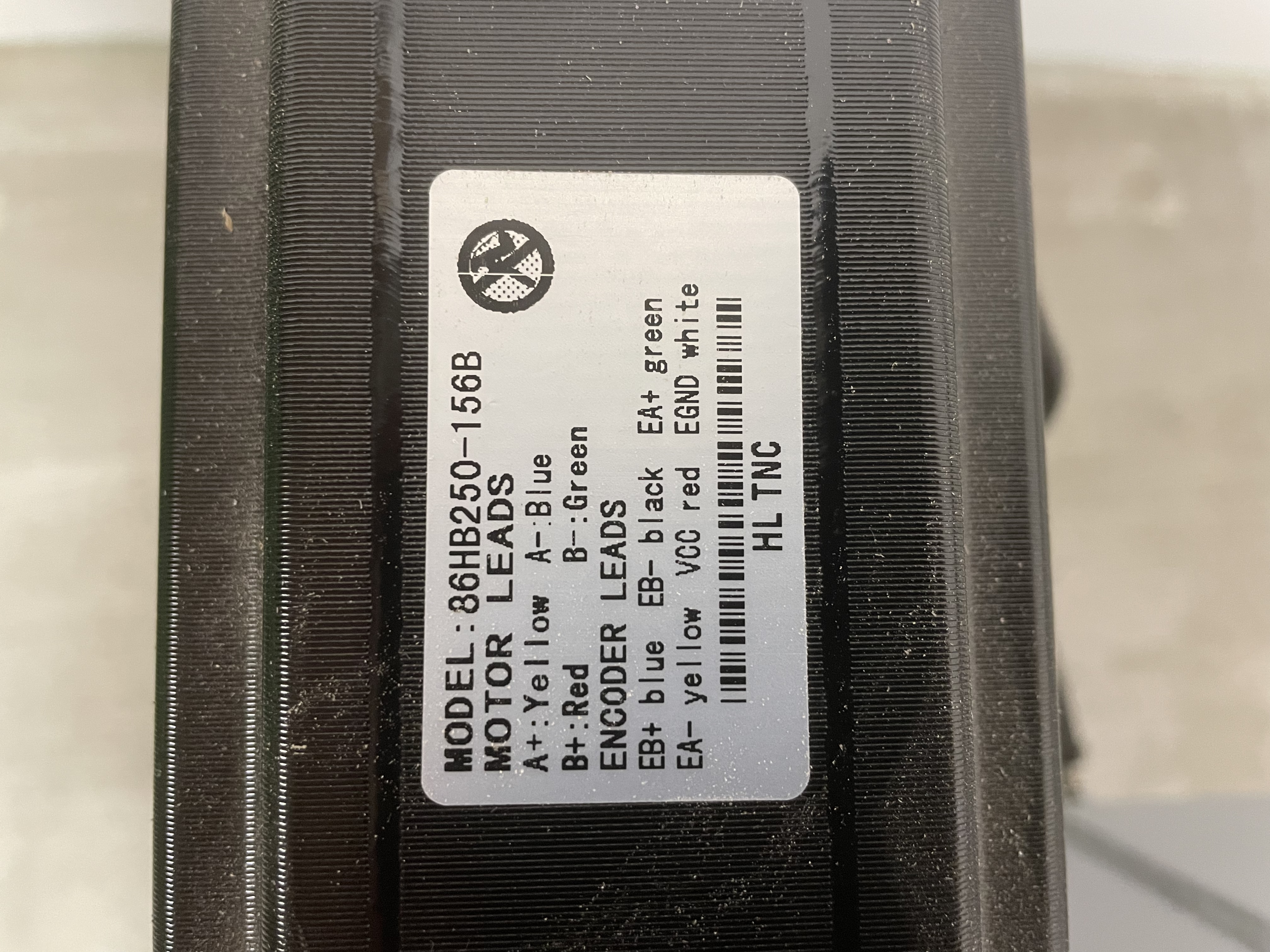

SW: Drufel
Riadiaca doska: Bitsensor BSMCE04U
Driver: HBS860H
Motor: Nema 34
Skrutka: 1605
Prevod: priamy cez spojku
Driver nastaveny na 8000
Toto su udaje ktore su k motoru s driverom:

stitok na motore:

Snímač má 1000 imp/ot
Šroub 5mm/ot.
Pokud se driver řídí jen podle zpětné vazby, tak to vychází že v Drufelu nastavíš 200 imp/mm.
Na driveru nastavíš 1000 imp/ot. To nastavení zkontroluj tím jejich programem.
