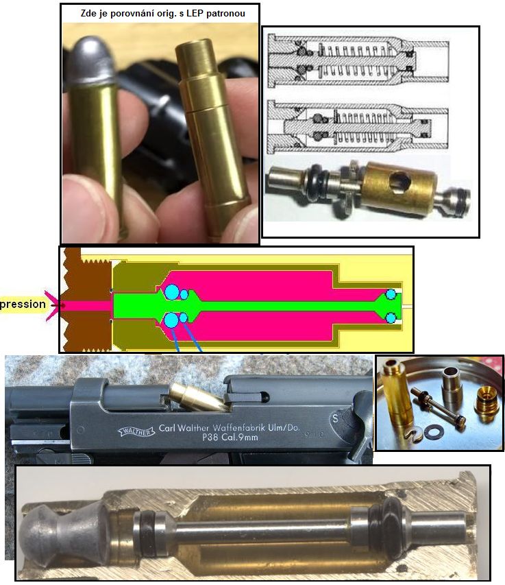

Výhody:
1) lepší než revolvery na CO2, tady je více tlaku a hlavně teď v zimě je CO2 na nic
2) když natlakuji přes bombu, tak mám stejný tlak ve všech nábojích a proto i přesnější než CO2
3) lze takto používat i v historických zbraní, musí se ale vyrobit stejný rozměr náboje a v případě menších průměrů než je originál vyvložkovat hlaveň
(tady může být spor ohledně výroby
4) ten pocit nabíjení atd. je skoro stejný jako je u originálu
Nevýhody:
1) patrony jsou složitější na výrobu
2) lze i pumpovat ale po pumpování je člověk trošku unavený a nestřílí přesně
3) cena patron i O-kroužků co odchází - hlavně ty nejmenší mají průměr cca 2mm a nejdou jen tak koupit
4) trošku složitější příprava jedné nábojnice na střelbu - ale pro někoho, kdo je zvyklý na podobné činnosti např. u BP (Black Powder) to může být i zábava
Tím přípravkem jsem si zkrátil dobu nabíjení.
Zatím jsem dlouhodobě nezkoušel mít nabité patrony a použít po cca týdnu.
Samozřejmě se střelba nedá srovnat s terčovými zbraněmi.
Je to spíš jen pro "westerňáky" - v německu je dost široká základna, mají závody, srazy atd.
Spíš je to hračka pro někoho, co si "hraje".

Úsťovku zatím nevím, jsem ve fázi zkoušení.
Ale bude to vzhledem ke kratší hlavni něco kolem 150-160m/s v diabolce 5,5mm
.357M opravdu nevím
to bude mít vzhledem k váze trajektorii asi jako minomet
U pušek to může být jiné, protože tam je v patroně větší obsah vzduchu.
4prochazka:
Musím nějak změřit
Někde na netu psali průměr 3,6 x 1,2mm ale když jsem je objednal v ČR, tak to nesedí.
Pak jsem našel info:
O-kroužek tloušťka 1,27mm, vnitřní průměr 1,07mm ....... ale prý to taky není O.K. - mrch při větším tlaku praskají
Objednal jsem z německa (potvory nikde neuvádí rozměry) a cena za 24ks malinkých + 24 těch větších O-kroužků je 25Euro.
U větších O-kroužků rozměry uvádějí ale u těch nejmenších ne.

Aha, tak to nic. Mně to podle fotky a odhadnuté velikosti přišlo, jestli to není shodné se standardním o-kroužkem 1.42x1.52 do potápěčského manometru, o těch bych věděl za lidskou cenu.
