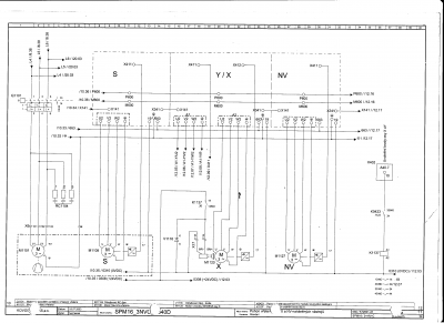

Nepozná náhodou někdo v jakém Softwaru je nakreslené přiložené schéma? potřeboval bych kreslit schématka pro své CNC a docela se mi líbily schéma u soustruhu SPM16, jsou krásně přehledné.
Ještě bych měl druhý dotaz na ty z vás, kteří používají Fusion360. Viděl jsem že umí něco podobného rozšíření eagle, ale nevím jestli to není jen na PCB. F360 používám a kdyby uměl i schéma rozváděče tak by to zabilo dvě mouchy jednou ranou.

To vypadá dobře. vyzkouším, díky.
