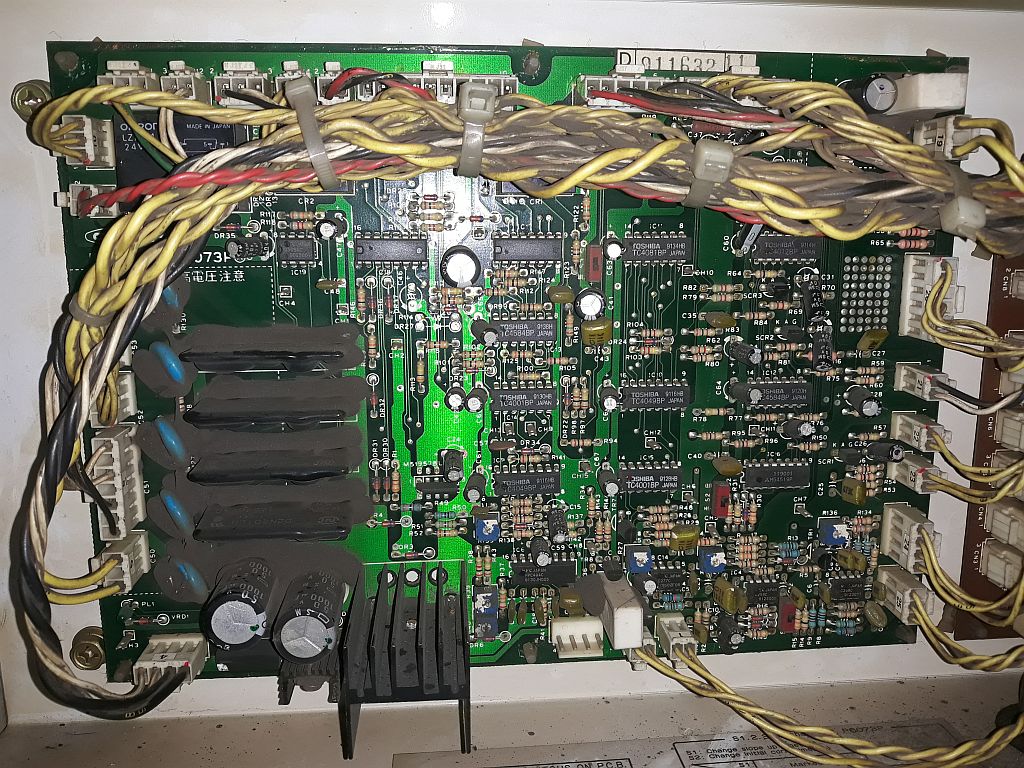

šťoural jsem se dneska v Masturnu, tak jsem ti to zemění nafotil i s pár schematy

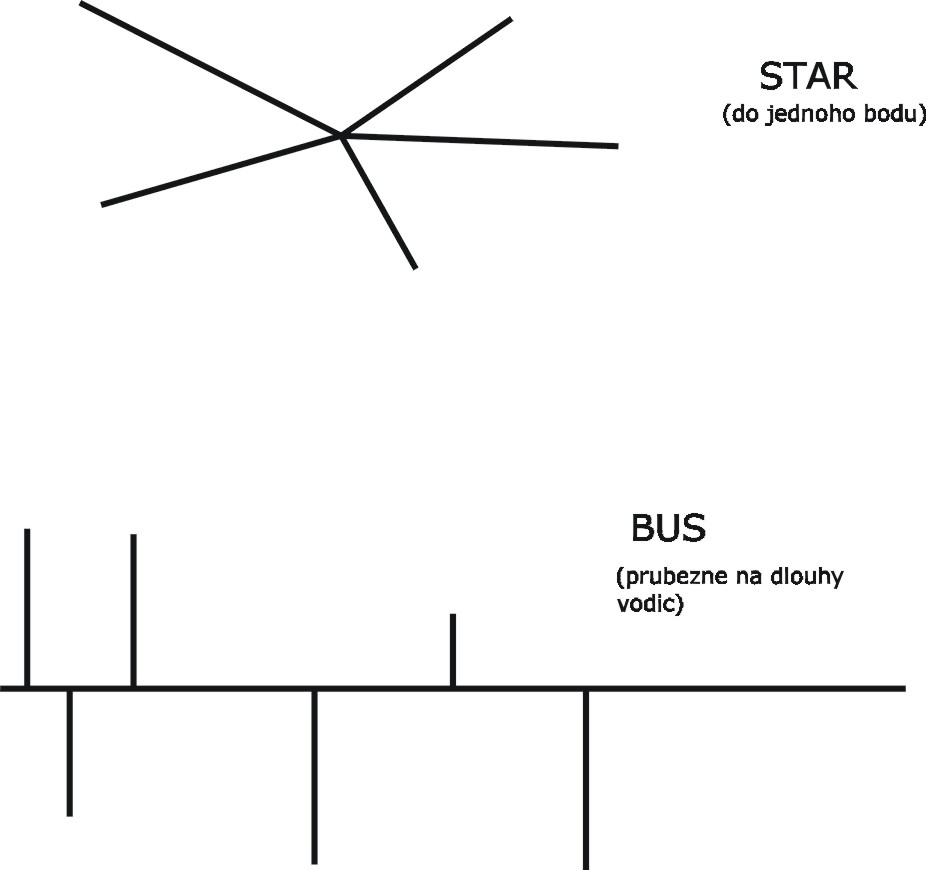

můžu se ještě zeptat, jak vypadá to BUS připojení?

r4cv> pro takove dotazy je dobre prilozit co nejpodrobnejsi schema, jinak je to takove strileni od boku. Bez schematu si tezko udela nekdo spravnou predstavu kde ruseni vznika, jakym mechanismem se muze prenaset (vedenim po napajecich vodicich, vedenim po signalovych vodicich, radiaci) a jakym mechanismem se muze ci nemuze kde vazbit (kapacitne, indukcne, galvanicky). Bez toho, pripadne namerenych casovych prubehu napeti na inkriminovanych vodicich se neda rozumne doporucit reseni (filtry, clampy, stineni, galvanicka ci prostorova izolace...).

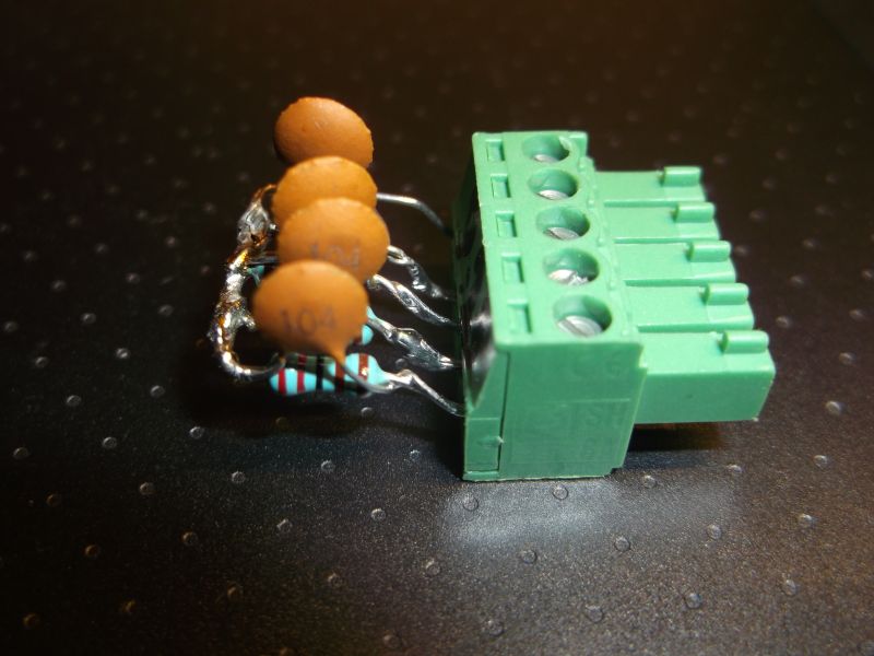

R3C1 - RC člen na vstupe RS, viz foto vyššie
