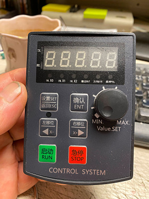

Poměrně často jsou tady na foru diskuze o krokáčích a jejich řízení. Protože mi motorů prošlo rukama docela hodně (desítky kusů), driverů taktéž a tak jsem se před nějakým časem rozhodnul udělat si tester, abych mohl vyselektovat ty opravdu nepovedené. Sice krokáče jako takové prakticky opouštím a nahrazuji closed loop motory, ale NEMA 16 a NEMA 17 zatím náhradu nemá.
Na arduinu jsem si udělal nějaké řízení a vcelku to fungovalo. Pochopitelně jsem naprogramoval jenom tu část, kterou jsem potřeboval. Zbytek že dodělám časem :lol: a překvapivě nedodělal.
Na jaře letošního roku jsem tady u mě diskutoval s pánem, který popisoval krabičku (samozřejmě z číny) která takové řízení umí. Snad to měl používat nějaký servisák ?? Se svou znalostí angličtiny a hledáním na netu mi to chvíli trvalo, ale tady je výsledek.

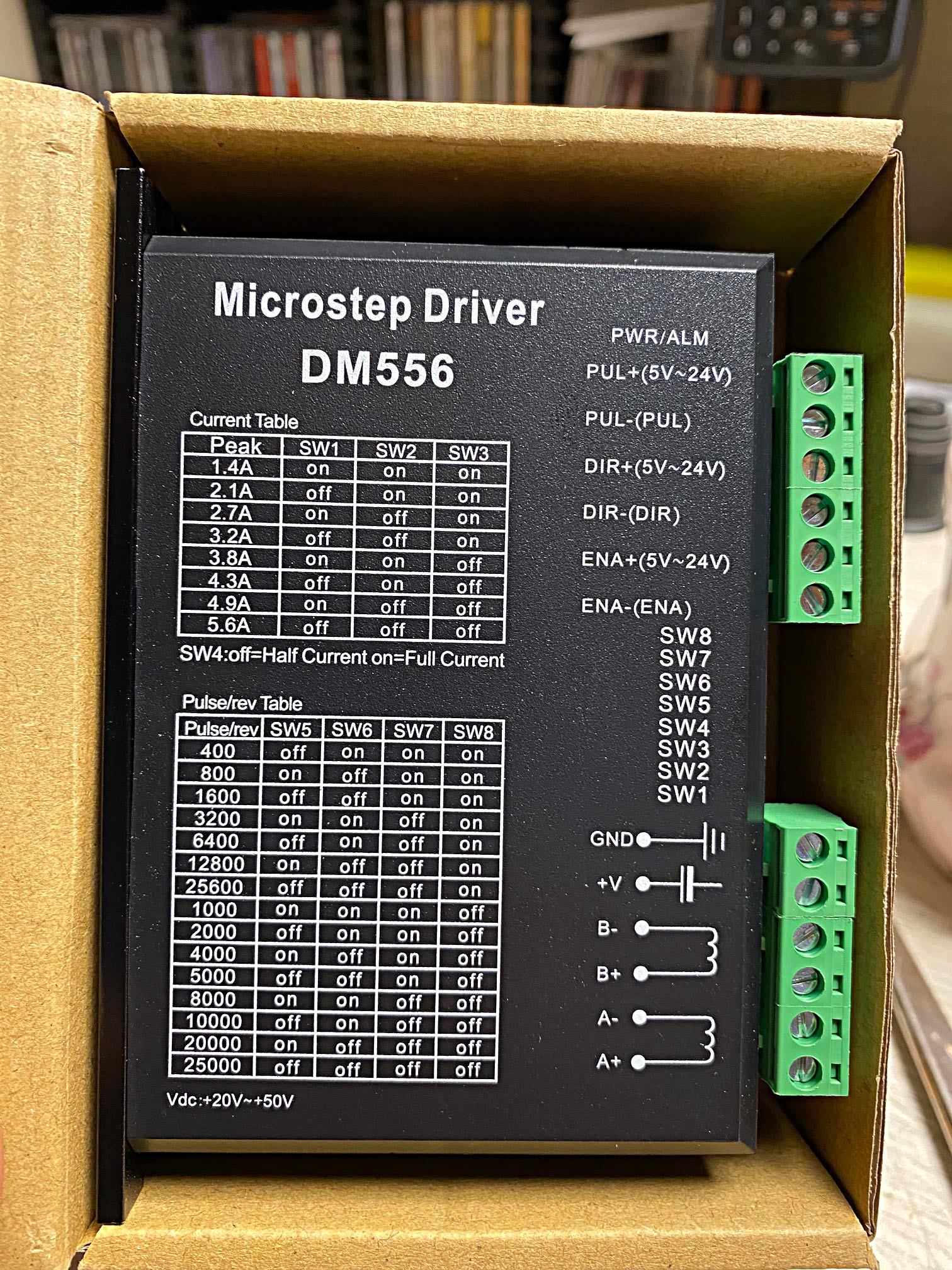

Tahle hračka umí generovat počet a rychlost pulzů, umí rampu a samozřejmě má i výstup pro řízení směru. Lze jí tedy naprogramovat že třeba 100x přejedu s nějakou osou stroje sem a tam a postupně zvyšovat rychlost. Tedy otestovat mechaniku až na dřeň. K tomu jako dobávku dali ještě tenhle driver, kterej by prý neměl být špatnej.
Protože umí proud 1A-5A půjdou zapojit prakticky všechny typy motorů. Řízení má max 85 kHz a driver max 200 kHz a tak se s tím dají protáhnout "perka" i servomotorům (samozřejmě s pulzním řízením).
Protože mi to pošťák přivezl včera odpoledne a já dnes odjíždím, budou další informace až příští týden.
edit. Jmenuje se to HF020, dá se sehnat i pdf manuál a cenovka cca 1000Kč

lubbez: Máš k tomu ten manuál? Rád bych se podíval, co to dokáže.

Mrkni sem - dole na stránce je "manuál"
https://www.aliexpress.com/item/1005002 ... 1915%21sea
Vypadá to zajímavě !

Takže to nemá žádnou paměť programu, dokáže to provádět jen jeden pohyb určený parametry P a F? Pomocí RS485 tomu jdou posílat příkazy v podobě těch P a F parametrů, takže ve spojení s nějakým nadřazeným systémem by to mohlo dělat i nějaké složitější pohyby?
Milan199
Příspěvky: 3531
25. 6. 2022, 9:00
Mám hodně podobnou potvoru na řízení vibráku // krabička je identická // .
Důležité je, že si to pamatuje i po vypnutí poslední zadání.
Tohle vypadá na docela rozumnou krabičku na řízení třeba pohybu brusky.
Pro nějaké interpolace určitě ne.

Lubbezi,
koupil jsem si tu jednotku také, z alího, ale není v ní osazený budič 485a A-D převodník. Můžeš mi napsat jaký A-D převodník tam máš osazený? Tedy jestli ho máš osazený. Předoukládám že se pak otáčky dají řídit potenciometrem někde na mém panelu.
Jako budič tam dám SN75176
a jsem zvědav zda to ten FW co tam mám dokáže použít.
Dík, Lubor

7. 11. 2022, 2:59
Tak už to asi nepotřebuji, na té analogové pozici je jen dvojitý operák, a jeho typ, LM358D je přímo na potisku DPS.
Lubor
Teď jen jestli tam nemá nějaký ošizený FW který to vůbec nečte...

Tak já výstup 485 nemám vůbec zapojenej, ovšem kolega co mi to doporučil 485 měl. Bohužel už tam nedělá a tak nemůže zkouknout přesný typ. Já to hledal a kupoval pouze podle obrázku a k úplně jiným účelům. Mám to na nastavování jednotlivých CNC mašinek.

Tak jsem se s tím HF020 nějak naučil zacházet, doosadil čip pro 485 ale nikde nemohu najít popis modbus protokolu. Místy jen reklamní slinty že to jde propojit s PLC.
Nemáte někdo ten popis komunikace k dispozici?
Lubor

Taky jsem hladal, ale nenašel. I když mé hledání nebylo až tak důsledné. Primárně to mám na testování jednotlivých os mašinek a hledání jejich limitů.

Dnes jsem našel podobné zařízení, ale včetně driveru v jedné krabičce. Jmenuje se ZK-SMC02
Lubor
Funkce má stejné, a našel jsem k němu popis modbusu.
