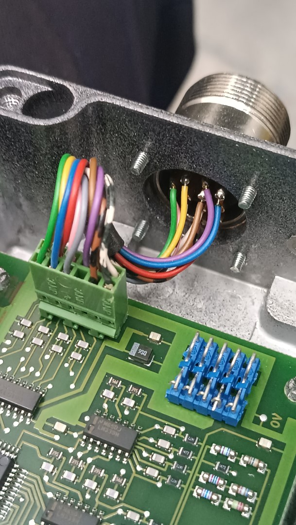

2) Druhý dotaz je ohledně nastavení převodníku mezi optickým pravítkem a vstupem do Mesy. Používám EXE 610 C, podle datasheetu jde nastavit buď na 5x nebo 10x interpolaci. Na PCB je sestava modrého přepínače, ale nenašel jsem datasheet kde by byl popis na co je nastavit, neví někdo ?

a zkoušel jsi číst návod?
- Přílohy
- HeidenhainEXE610-612.pdf
- (870.49 KiB) Staženo 644 x

Mockrát děkuju, narazil jsem vždy jen na tento "návdo" (viz příloha) ve kterém to nebylo popsáno

Tak pravítka a EXE fungují zatím bez problémů.

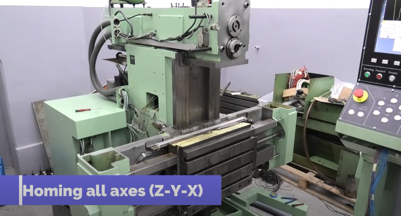

Tak nakonec jsem zvolil takové řešení, které podle mě nejlépe pokrývá rozdíl mezi starým systémem a tím novým.
Estop výstup z LCNC nahazuje obvod který mu zpětně hlásí Estop OK.
Fyzické tlačítko (originální) nahazuje Feed On obvod se samodržným relé které připojuje servodriver. Samodržné relé vysílá do LCNC signál který mám zapojený na machine On.
Ve stavu machine On LCNC vysílá signál enable do driveru pro každou osu.
Driver má pro každou osu error signál který je zapojen pouze na LED kontrolky a k tomu relé že je vše Ok (jehož výstup je zapojen na ten machine On).
Takže pokud se nepletu tak všechny stavy (chyba LCNC, chyba driveru, chyba stroje) jsou navzájem detekované a každá odpojí přívod energie.
Teď mě čeká zprovoznit referencování os pomocí koncáku pro přiblížení a pulzu z pravítka pro finální nalezení.
Přikládám video z prvního pohybu os, PID regulátor ještě není uplně odladění (bez 400 kg stolu to asi nemá moc smysl). Občas zapíská asi ložisko na X ose a je slyšet 90° převod na Z ose, ale to je asi hold konstrukce.
https://youtu.be/pTePUsGqKdQ
