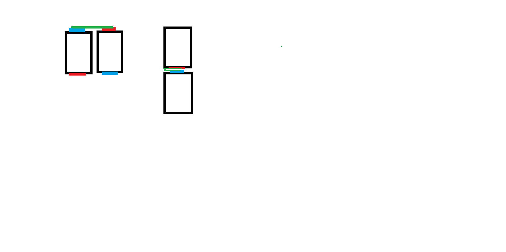

Příspěvky: 7157
29. 1. 2023, 10:47
tady jsem tito nakreslil , prvníje je jak se ktomu boduje pásek a druhý obrázek je následná poloha bloků .

packa píše: 29. 1. 2023, 10:47 tady jsem tito nakreslil , prvníje je jak se ktomu boduje pásek a druhý obrázek je následná poloha bloků . bat.png
Tak jsem to pochopil. Prostě napájí se plíšek a ohne a tím pádem mohu dávat baterky za sebe a ne vedle:)
Příspěvky: 7157
29. 1. 2023, 11:23
udělaj ti kakýkoli tvar , možná bych ty články skládal do hlinikového ú profilu aby to bylo samonosné . nebo ta středová trubka jek uváděly výš.

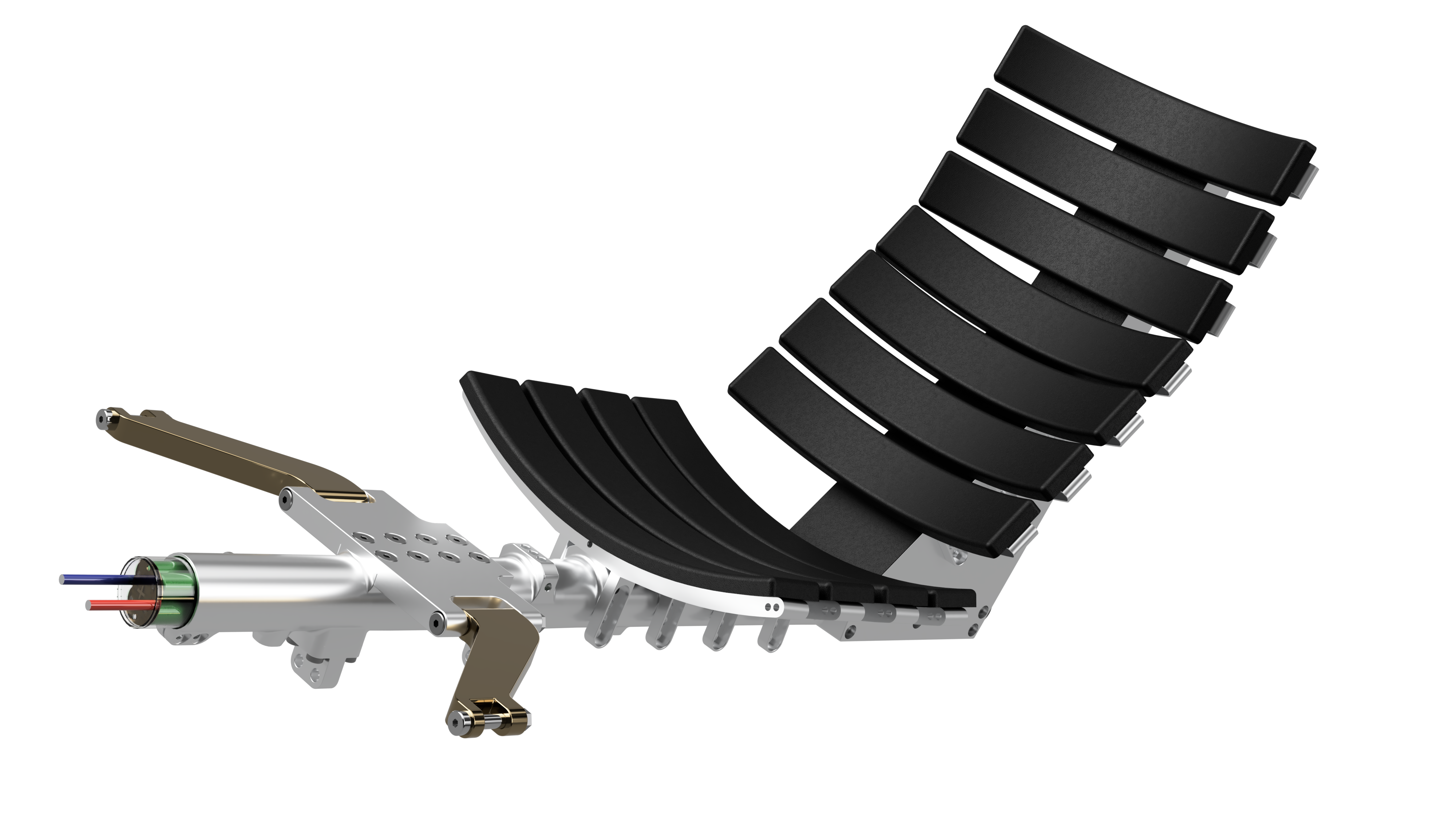

29. 1. 2023, 11:48
Celé je to v trubce šlapáku, což je alu 7075 trubka 2mm stěna. Do ní to bude zasunuté a na koncích těsněné. To celé se pak vsune do rámové trubky. Profil ne, musí to být trubka. Max 1m délky. Vejdou se jen 4 články vedle sebe. Jiná konfigurace není možná než to co jsem nakreslil. Pokud by to nešlo vyrobit, tak hold zůstanu u klasické baterky na rám kola, ale bylo by to na prd. Jednak špatná ochrana a v případě výbuchu si troufám řící, že ta moje varianta bude daleko bezpečnější. Jednak bude lépe chlazená (větší plocha, souměrnost) a v případě výbuchu vytvoří "raketu" a ne bombu jako běžný komerční baterka:)
