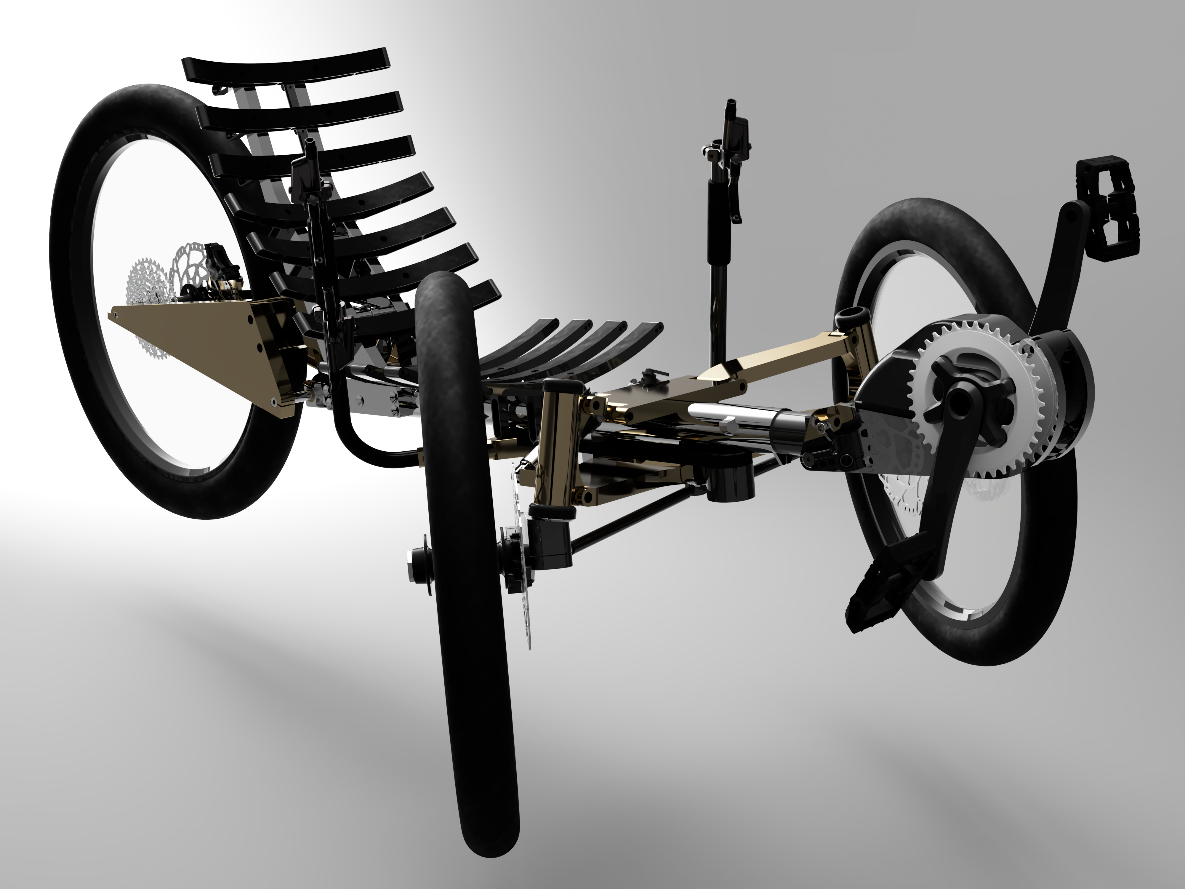

Ciao,
já mám na všech ramenech pouze kluzné vložky a to obyčejné SKF PCMF a myslím, že je to v pohodě. A vložek mám tam poměrně dost. Počítám s častější výměnou, ale asi je to lepší řešení než těžší ložiska a konstrukce kolem nich. tak se dá slušně fungující spojení vytvořit z obyčejného lícovaného šroubu:)
Fajn den:)

Diky všem za reakce :-). Pro mne je důležité vědět, že se ke kluzným pouzdrům běžně neřeší gufera.
Na to co je lepší pro danou aplikaci…. zde si udělám vlastní názor. Zvolil jsem si velikost pouzder 20x26x20 s přírubou 32x3. Tuto velikost jsem našel jak ve mnou zmíněném Igliduru J i slinutém bronzu. Tak vyzkouším oboje a uvidím.
K materiálu osy. Zde se běžně používá 7075 hliníková slitina. Dělal jsem to z ní na současný model a funguje to dobře (s kuličkovýma ložiskama). Na nový model, kde plánuji i ty kluzná pouzdra bych rád zvolil ocel, otázka jakou. Dost rád bych se vyhnul potřebě broušení (pouze soustruh a frézka) a zároveň měl celkem dobrou korozivzdornost. Tady si tedy budu muset ještě něco nastudovat :-).

capajev píše: 2. 2. 2023, 2:20 Diky všem za reakce :-). Pro mne je důležité vědět, že se ke kluzným pouzdrům běžně neřeší gufera.
Upřimě je to jedno. Nejjednoduchší je se domluvit se soustružníkem co tí líp výrobi.
Protože když to zkontroluješ na dovolené tlaky tak ti vyjde hřídel asi 5mm, což ve finale spíše takový drátek. A myslím že ta hřídel má průměr 10-15? A tak nejspiše 20mm jestli jsem dobře vyčet.
U hlinikové slitiny když ti vznikne "koroze" tak ti zpevní povrch.
Ocel mužeš dát obyčejnou (třeba 11 343), nerezka mi přijde jako vyhozené peníze.
p=n/mm2 = 10G*g*m/ks*d1*b1 = 10G * g * 100kg/2* 20*20 = 12,26 MPa
Dovolený tlak je myslím 15MPa (tipuji, hodnotu je třeba ověřit).

Permonik píše: 2. 2. 2023, 3:58 Upřimě je to jedno. Nejjednoduchší je se domluvit se soustružníkem co tí líp výrobi.
Děkuji…. vyrábět osu budu sám, beru to tak že se i víc naučím.
