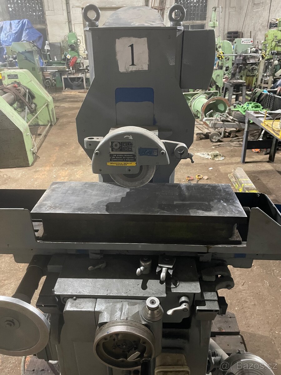

Zdravím.
Nemá tu někdo zkušenost s bruskou Jones Shipman 540 ? Velikostí pro mne ideál, ale rád bych načerpal nějaká moudra, ono jich po čechách asi moc není. Díky

Díky, momentálně by mě zajímalo, jestli na tom dělal nějaké opravy, výměny apod. Jestli je ta mašina celá kompletně postavená v palcích.

Pokiaľ viem, tak nič zásadné neopravoval. Opýtam sa ho ako je to urobené, ale prekvapilo by ma, ak by angláni okrem posuvových skrutiek mali niečo iné na tej brúske metrické.

Mam JS 540 palcovu verziu ,ale robili aj metricke verzie.Je to pomerne jednoduchy stroj,menil som tam akurat remen od motora ,a dal novy hydraulicky olej ktory zaroven maze aj klzne plochy

Otázku nechápu. Kluzné plochy (vedení) nemají nic společného s vřetenem.
Vřeteno je na dvojici ložisek s kosoúhlým stykem.
http://www.lathes.co.uk/jonesandshipman/img33.jpg

Vřeteno je uloženo podle roku výroby buď v bronzu nebo v kuličkových ložiscích s kosoúhlým stykem. Bruska na bazoši by měla mít pravděpodobně již valivá ložiska, ale jisté to není, protože na přání dělali i později kluzná.

Hydraulicky olej som menil v nadrzi v hydraulickej jednotke na posuv stola .Nejak mi nedochadza suvislost s vretenom.. Na vretene je stitok ze loziska su utesnene a ziadne dalsie mazanie nieje nutne tak som to neotvaral .Ten magnet na fotke nieje original rozmer,uz na pohlad je nadmerne velky .Posuvy brusky su 150x450 mm

Špatně jsem to pochopil, myslel jsem, že je centrální mazání ploch včetně vřeteníku. Ten magnet stopro není origo, je větší než podélný i příčný rozjezd stroje, myslím že je klasika 600x200.
Upřímně nejsem rovna odvázaný z palcových rozměrů, ale BPH20 je už moc velká, trpím akutním nedostatkem prostoru.

Ak hladas nieco mensie z nedostatku prestoru tak s tymto budes spokojny.Ja som ju tiez kupil z dovodu ze som sa potreboval dostat cez otvor 83 cm ,kedze koly stroju co ma nezivi nebudem burat steny.
Vacsia bruska by bola lepsia ,aj koly vyske obrobku lebo uz som narazil na par problemov ako je napriklad klasicky sinusovy magnet Zbrojovka ktory keby tam dam tak koly jeho vyske uz mi nezostane takmer miesto .
