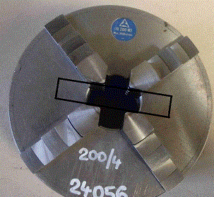

Už mám doma to 4-čelisťové sklíčidlo. Jen se chci zeptat - je vidět poměrně velký kus závitu na každém upínacím šroubu u každé čelisti, přibližně tak jak je na fotce (jiné sklíčidlo). Je lepší ten šroub nechat suchý (aby se na něm nedržely třísky), nebo ho namazat aby chodilo pěkně lehce - ale zase v tom budou ulpívat třísky.

Strekni to suchým teflonovým sprejom.

Dle starých návodů se měla univerzální sklíčidla mazat práškovým grafitem. Ovšem my, co nemáme dokonale vytápěné suché dílny udržujeme všechno mírně mastné a také to jde.
Čínské sklíčidlo v práci má kuličkové maznice a bylo plné hustého oleje.
