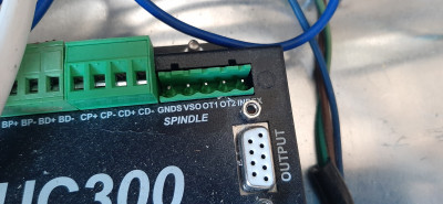

3 dny snáhy o připojení činského měniče VFD YL620-A k desce Digital dream UC 300

připojení měniče k UC300
A kde je problém? Tedy kromě toho, že to chce přečíst dokumentaci k té desce?

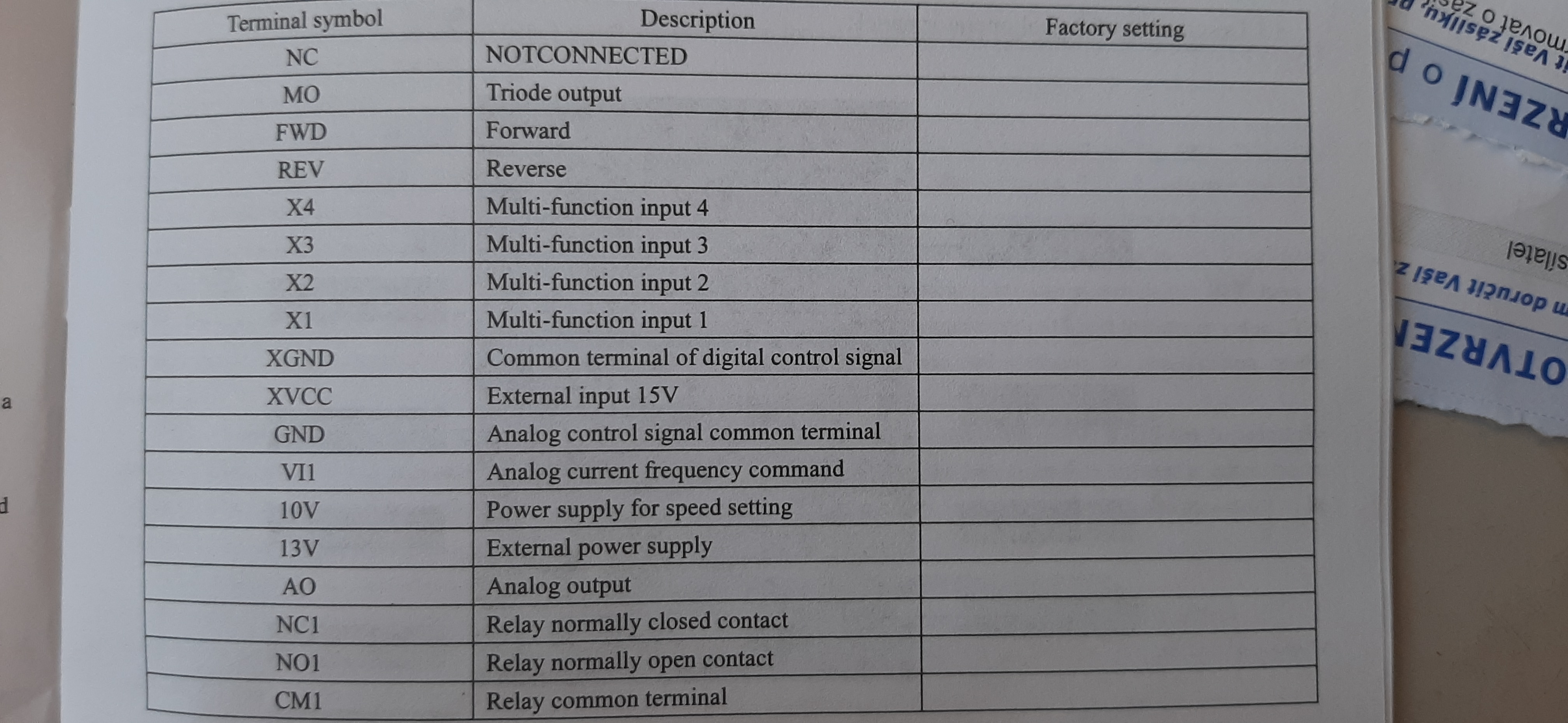

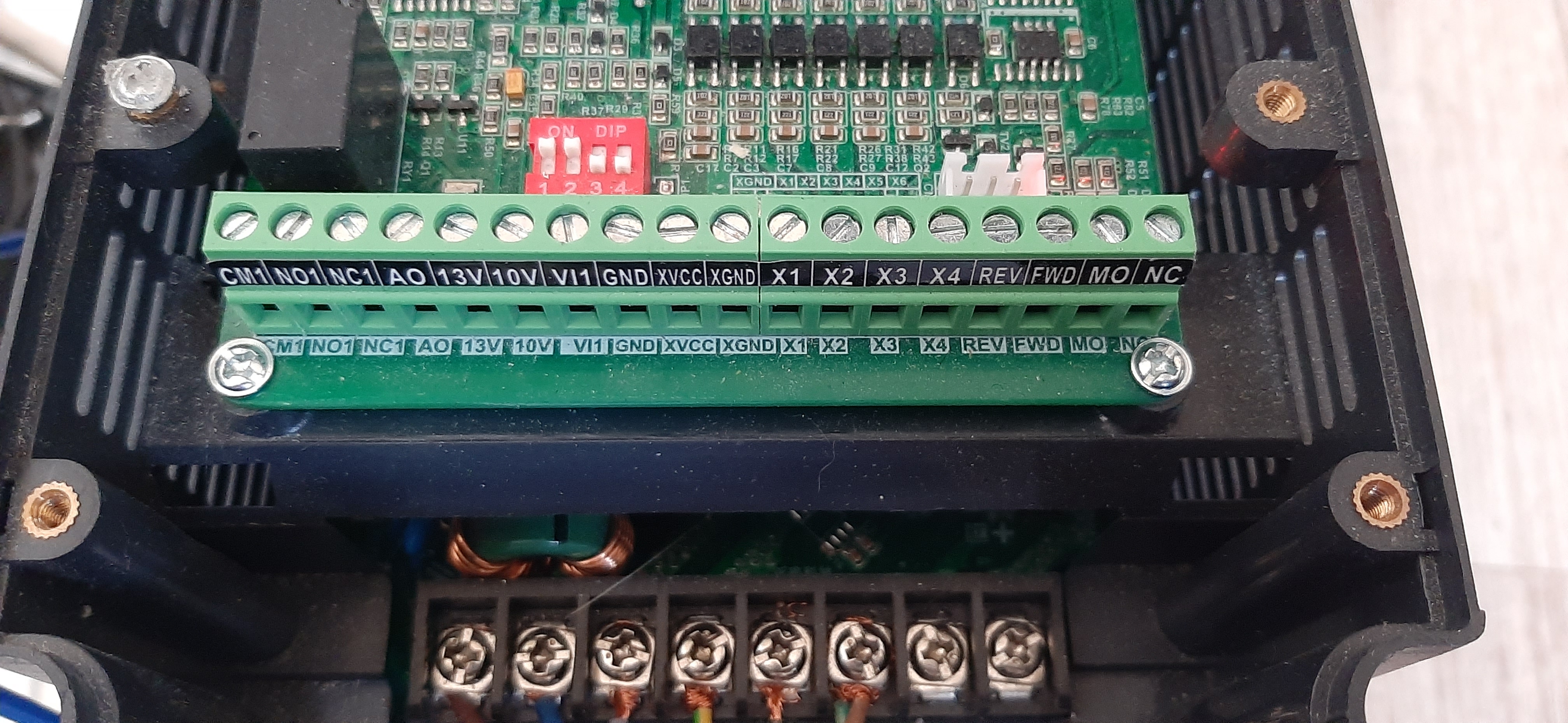

Měnič má standardní vstupy. Digitální vstupy pro start vřetene jedním a druhým směrem (FWD, REW, k nim zem XGND), a analogový vstup pro nastavení otáček (VI1, k němu zem GND).

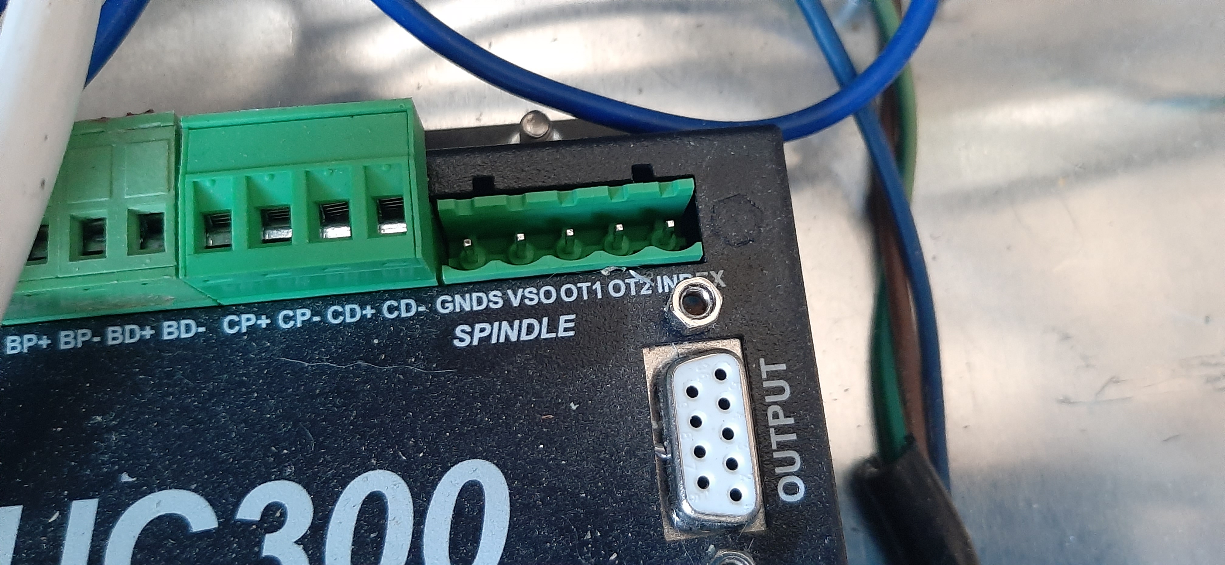

Deska má pro vřeteno zřejmě analogový výstup VSO, asi vstup pro indexový puls pro případné závitování INDEX, a nějaké 2 signály OT1 a OT2. To bych čekal, že budou výstupní signály pro spínání vřetene. K tomu zem GNDS.
Ale to bude líp popsané v nějakém manuálu, který k tomu snad máš. Já jsem ho nehledal a tedy ho nemám.
Není asi velký problém si funkci těch výstupních signálů otestovat jen multimetrem bez připojení měniče.
