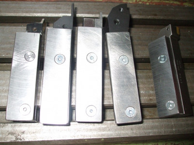

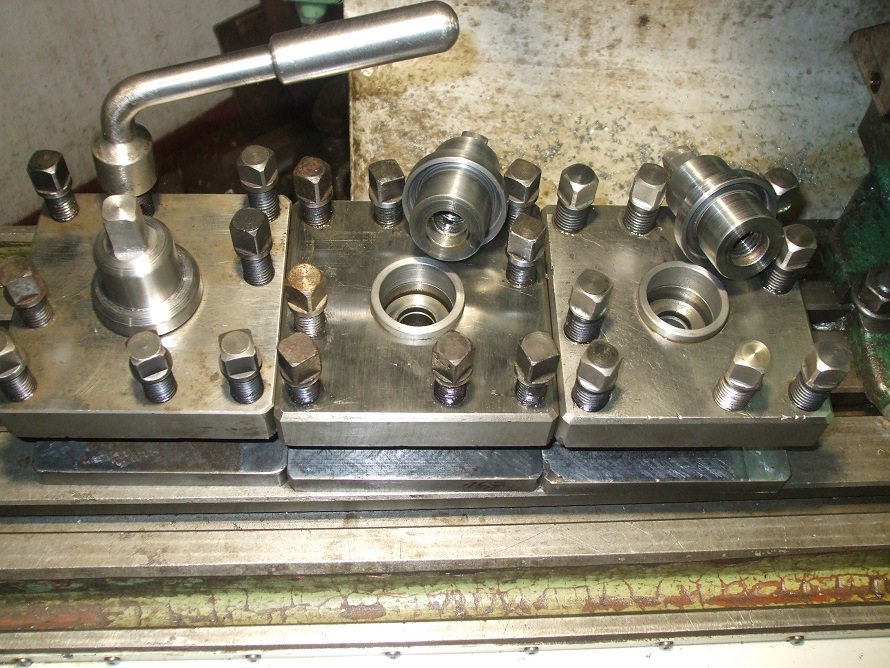

Britt píše: ↑9. 2. 2023, 5:22 Materiál tu nějaký mám, ale sám nevím, jestli se mi to povede a na kšeft to dělat nechci.
Mám tady 12050, ale to by chtělo něco lepšího, aby se tak rychle nevymačkala.

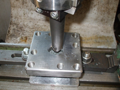

no jak rikam neco tu mam ale uz neni sila vyfrezovat a udelat zavity ..a hlavne zespoda ty drazky
a zase se to tak rychle nevymacka.. :D
Mr. MR
Příspěvky: 845
10. 2. 2023, 6:32
Právě, že mám nožovku v blbém stavu, jedna pozice nejde ani použít. Proto by mne zajímalo, za kolik by ji šlo vyrobit. Asi bych oželel i zarážky na spodku. Nebo, zda je lepší už pořídit multifix z alíku. Podotýkám, je to na hobby použití.

Nevím jak je to na tvém stroji ale u mě je ze spoda nožovky pouze zahloubení po vrtáků.Tak teď přemýšlím zda je to tak originál nebo ne :D

Pěkný den,
Brite, záleží jak budeš nožovku používat, pokud v ní budeš často měnit nože, vymačká se dřív (ale přežije Tě). Je praktičtější mít některé nože upnuté trvale a v případě potřeby měnit celou hlavu. Navíc, když si nožovku budeš dělat sám, můžeš nechat pod nožem víc materiálu (podle toho jaké nože v ní budou upnuté).
Mám na S28 od suportu do osy vřetena 31,5 mm, takže pro nůž 12x12 může být pod ním 18mm, pro 16x16 pak 14 mm (s rezervou 1,5mm). Pro upichovací nože nemusí být vybrání tak hluboké, stejně jako pro nožíky z radeka 12x12, nebo jenom 10x10, nebo 8x8. Tam navíc stačí i menší šrouby, takže se líp vejdou do hloubky vybrání. Pro malé nože je dobré dát k rohu nožovky po dvou šroubech blízko sebe.
Mimo několika hlav s klasickými šrouby u ostatních používám imbus-červíky M8 a M10. Teď mám jednu originální, 7 dělaných a 3 rozdělané hlavy. Ještě si chci udělat hlavu na čtyři kotoučové závitové nože, které budou našroubované přímo na ní.
Materiál je ze šrotu nejspíš S235 (11 375), nebo S355 (11 523)- opad z pálicích automatů plech tl.60mm, příhodných rozměrů, aby nebylo moc odpadu.... Prostě, nožových hlav není nikdy dost.

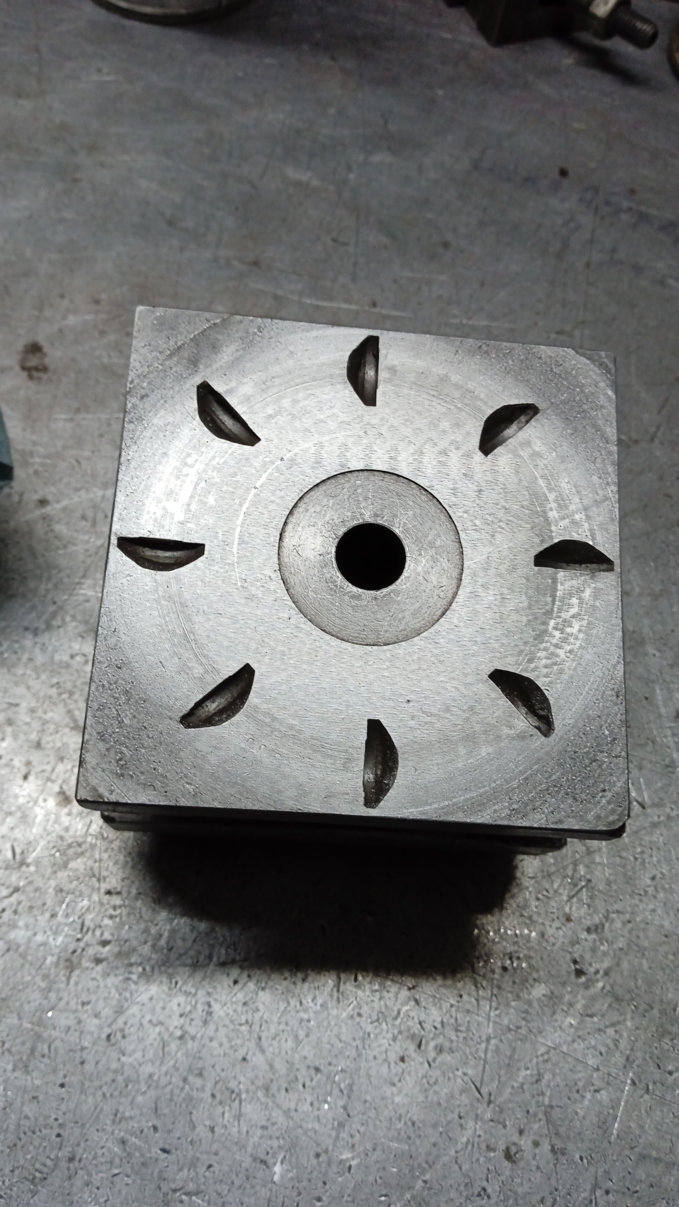

Na mojem ISO5 ma nozovka zespodu zarezy.

Pěkný den,

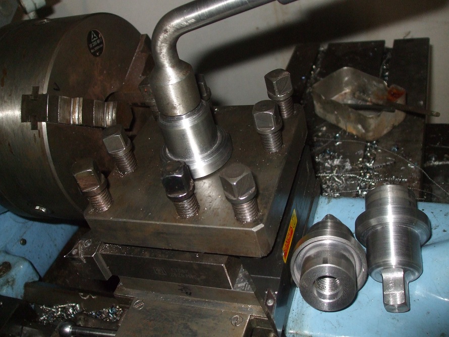

ještě poznámka, budete-li si vyrábět nový šroub a matici k upnutí hlavy na suport, zvažte použít závit M18 místo originálního M16. Páku v matici prodloužit a do matice zavrtat tak, aby po utažení netrčela, nepřekážela směrem ke vřetenu, mezi matici a hlavu pak vložit bronzovou nebo mosaznou podložku a šroub mazat.

Tiež trochu pridám: Nožovky som upravoval aby nepadali špony okolo matice (som to odkukal z SN-ky). Zväčšil som hore otvor, nalisoval krúžok, a vyrobil nové kryté matice. Kľúč používam jeden jak na skrutky, tak na pritiahnutie nožovky. Výšku od spodnej dosadacej plochy noža po stred osi mám presne 25mm (-0,05) nože používam takmer výhradne s VBD výšky 25 mm, na pár nožoch 20mm má priskrutkované 5mm podložky. Klasické podložky na podkladanie takmer nepoužívam- ušetrí to spústu času.

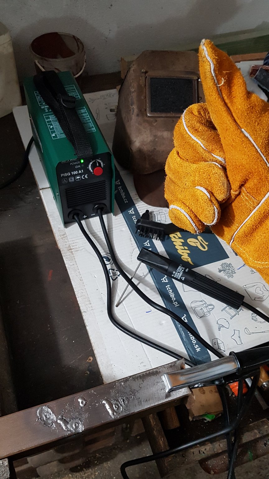

Úplná ptákovina - malý krok pro lidstvo, velký pro mne - moje první housenka (a další fantastické tvary) elektrodou a zároveň tímto malým zeleným démonkem. Nemá výstupní tlumivku, tu si asi dobastlím, jinak mi to přijde prima. Zkusil jsem to schválně i na maximální proud napájené zhruba dvacetimetrovou 3G1.5 prodlužkou, šlapalo.
