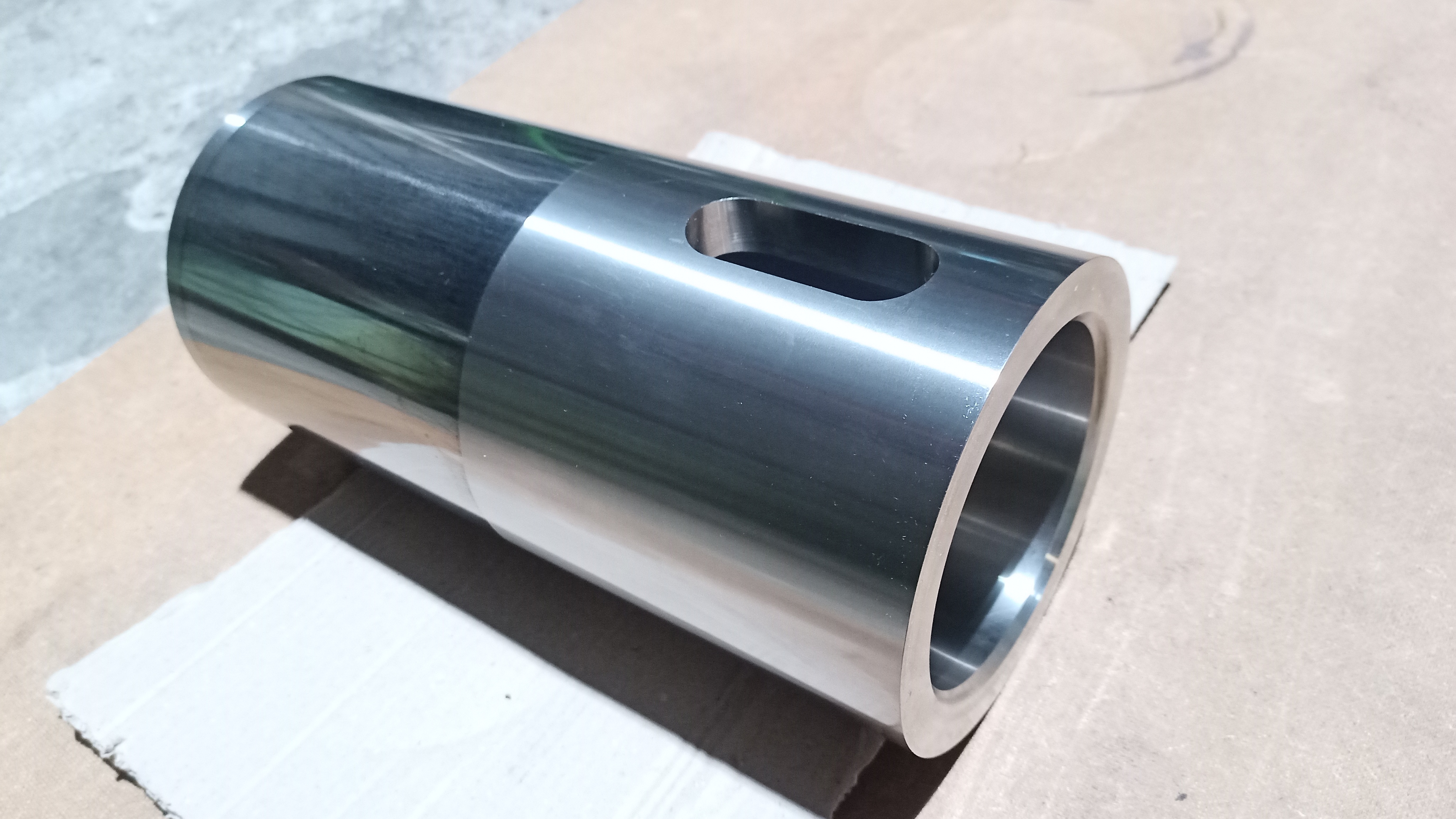

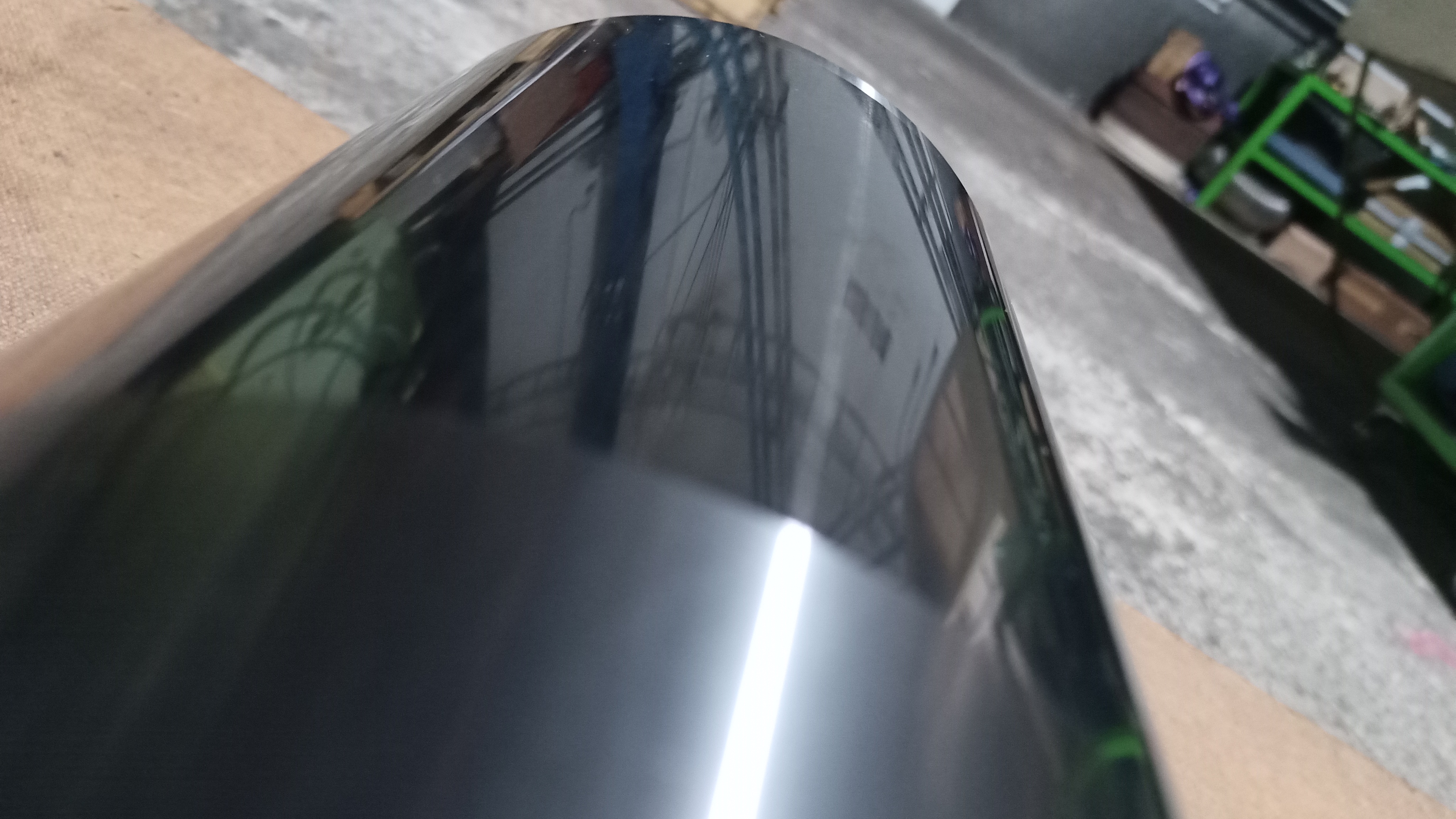

Dnes dokončená rúra z AISI 316Ti s tvdonastrekom WCCoCr 68HRc (na fotkách to tmavé). Brúsené otvory 125P8 z oboch koncov, následne povrch 166.9 -0.06, celková dĺžka 353mm.
