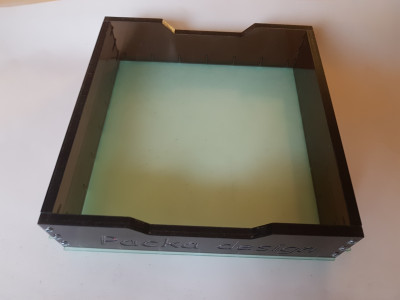

Ahoj
Potřebuji slepit - utěsnit šroubovanou vaničku z polykarbonátu , plochy jsou frézované lícují dobře , stačí na to sklářský silikon ?
bude se do toho lít UV resin
Dík za podněty

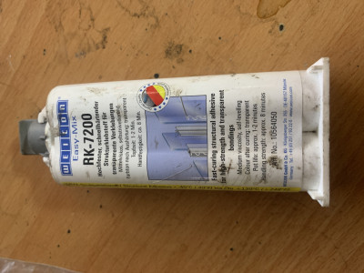

Mardako
Příspěvky: 149
Registrován: 14. 5. 2017, 2:04
19. 2. 2023, 2:37
Ahoj
Za mě nejlepší lepidlo na polykarbonát
Je tohle Weicon RK 7200
Tvrdé do 10 minut a je to dvousložka
