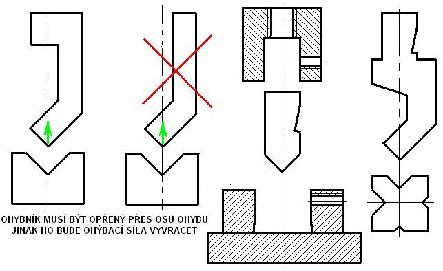

ta poslední verze je už schůdná, jenom pár poznámek.
- nástroj nemusí mít vedení, pokud má lis beran bez velkých vůlí. Ohybník se oproti ohybnici vystředí a pak se ohybnice upne na stůl lisu.
- upínací hlavu doporučuji udělat podle obrázku, umožní to používat ohybníky různých délek, ty
pak upínat symetricky k ose beranu.
- do závitu v ose upínací hlavy se zašroubuje válcová stopka (normalizované byly pr. 12, 16, 25, 32, 40), za tu se hlava upne do beranu lisu.
- dosedací plocha ohybníku musí přesahovat přes osu ohybu, aby se ohybník nevyvracel.
- pro 90°ohyby se používal úhel 90° případně 87° pro tvrdší materiál .
- rádius ohybníku R 1 pro běžné ohyby, jinak podle potřeb.

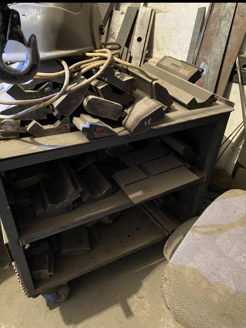

Zdravím, budu si kupovat lis a už pokukuju po podobném přípravku jako ten na poslední foto v pravo.
Pracovní šířka lisu je 690mm.
Byl by tu schopný někdo vyrobit podobné matrice (počítám tak 600mm) z nějakého lepšího materiálu? Horní ideálně dělenou na segmenty.
Chtěl bych na tom ohýbat plech do 2.5mm a případně silnější věci do cca 6mm. Ale ty silnější by vždy měli v místě ohybu prořízlou drážku.
A pokud ano, kolik Kč by to asi tak stálo?
Díky
Díky

ohýbam plechy už pár rokov. na hrúbku do 2,5mm ti bude stačiť ofrézovaná S355-ka. treba spraviť rádius na hrane, napr. R2. Spodok si daj ofrézovať s viac šírkami drážok, na tenké materiály do 1mm používam cca 10-14mm širokú drážku. pre 3mm cca 20-24mm.
na ohyb hrubších materiálov úspešne použiješ 4hran napr. 30x30 postavený na uhlopriečku. z valcovania má už rádius na hrane.
spodný nástroj si ľahko spravíš z pásoviny na ktorú dáš 2 gulatiny. voľbou priemeru gulatiny a vzdialenosti si vieš narobiť rôzne nástroje podľa potreby.
takto to používam aj na kusové a sériové ohýbanie.
