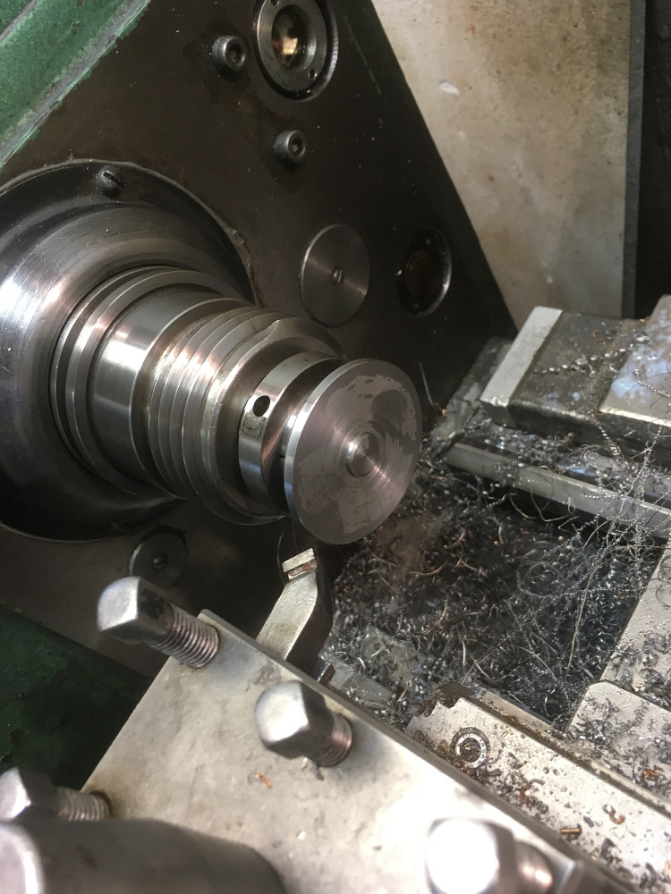

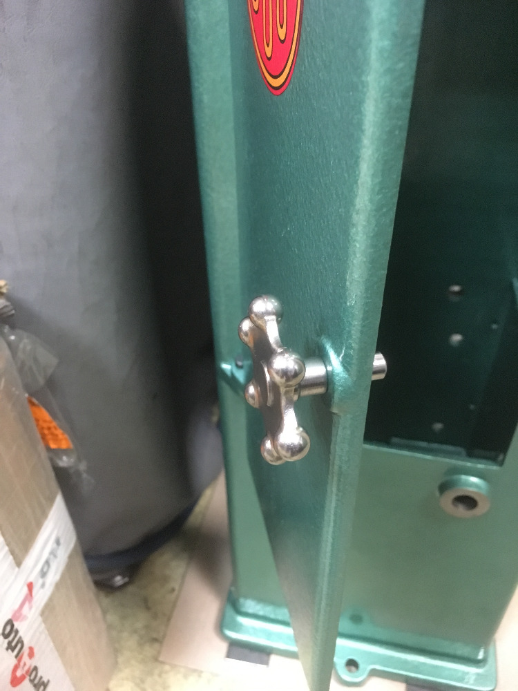

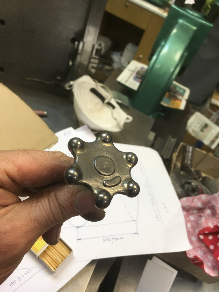

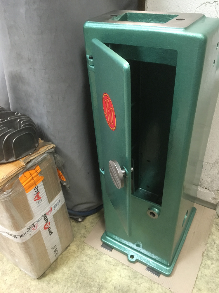

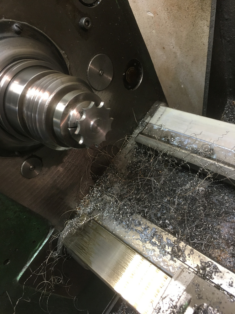

Dobrý den
Na mém soustruhu mi v minulosti chyběl originální " obrtlík " u dvířek a tak jsem si nechal poslat fotku a pok už se to zhmotnilo v dílně.
Dneska jsem narazil na ty fotky a tak mne napadlo to sem přidat , jako případná inspirace, pro někoho, kdoby to chtěl taky vyrábět.
Zdravím Štěpán

Pekne si sa vynašiel a pohral👍
Ako si robil ten výstupok v tvare ladvinky?

Ledvinka je vyrobená z kousku plechu a připájená jako koule z ložiska.
