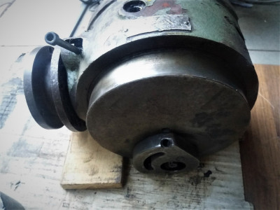

pustil jsem se do repasu děličky DU 100 a zasekl jsem se v tomto bodě. Chci jí rozdělat úplně, protože z venku je na ní dost povrchovky a prostě bych jí rád dal nějakou péči, umyl, namazal a udělal fasádu. :) Předpokládám teď sundat ten boční "kotouč", ale nevím jak tam drží. Nejsou tam žádné díry pro stáhnutí. Jsou tam 4 pro utažení inbusy k odlitému tělu a 2 díry které jsou průchozí durch bez závitu. Neporadil by někdo jak na to? :) Předem moc díky! :)

řekl bych že to drží za osazení na tom "kotouči" plus ty dvě průchozí hřídele. Lehký stranový poklep, vyvaklat a až bude spára zapáčit s citem

Charon píše: 25. 2. 2023, 5:16 řekl bych že to drží za osazení na tom "kotouči" plus ty dvě průchozí hřídele. Lehký stranový poklep, vyvaklat a až bude spára zapáčit s citem
zkusil jsem zatím gumovou paličkou to kolem dokola pod úhlem obklepat, ale nehlo se to ani o kousíček a mám celkem strach s jakým přesahem to tam je nalisované :?
Jediné, co mě aktuálně napadá, je to upnout přes plíšky do univerzálky a páčidlem to opatrně po kouskách odpáčit. Ale je to teda celkem divočina. A jestli se to vůbec hne...

Jestli je to nalisované na osazení, tak bych na to šel s tenkým dlátkem a pomalu kolem dokola lehce poklepával a musí se to pohnout.

capajev píše: 25. 2. 2023, 6:41 Jestli je to nalisované na osazení, tak bych na to šel s tenkým dlátkem a pomalu kolem dokola lehce poklepával a musí se to pohnout.
Vypadá to, že to tak bude. Právě zkouším, jestli už to někdo nemá za sebou, kdo by to potvrdil a případně dal i tip jak to úspěšně sundal. Z druhé strany to vypadá na jeden kus, takže nejspíše toto ustavili a zalisovali do odlitku těla a zajistili inbusy, aby se to neprotočilo.
