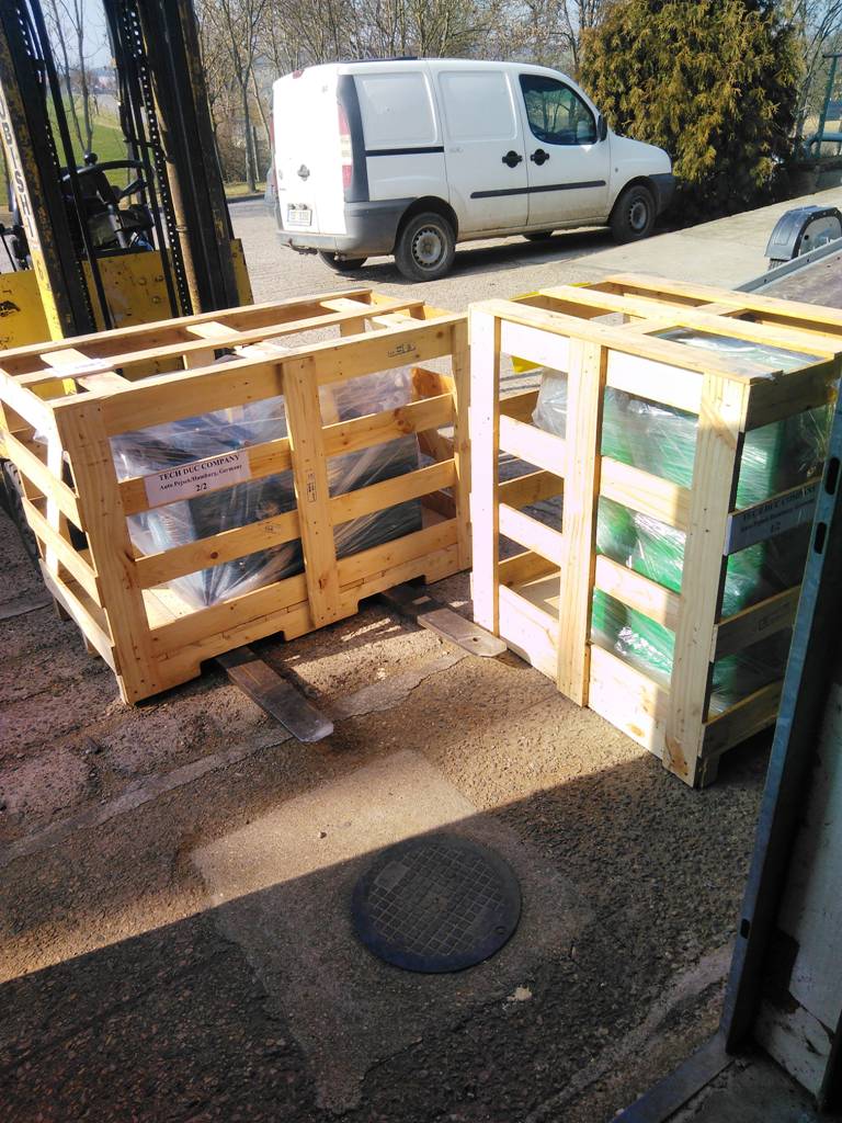

krásné nové stroje :D
koupili jsme z Vietnamu brusku na moto vačkový hřídele a vyvrtávačku na uložení vaček v hlavách

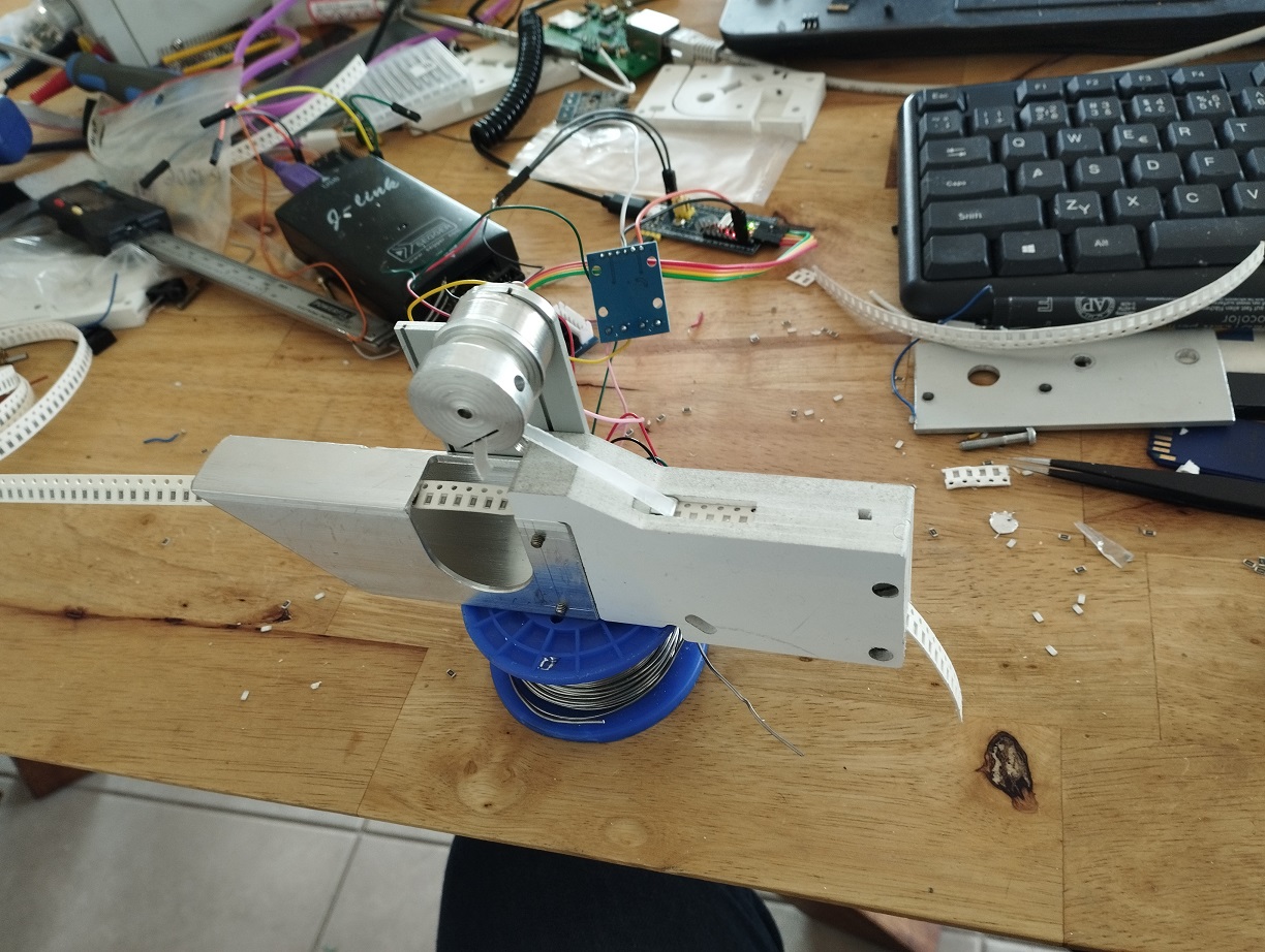

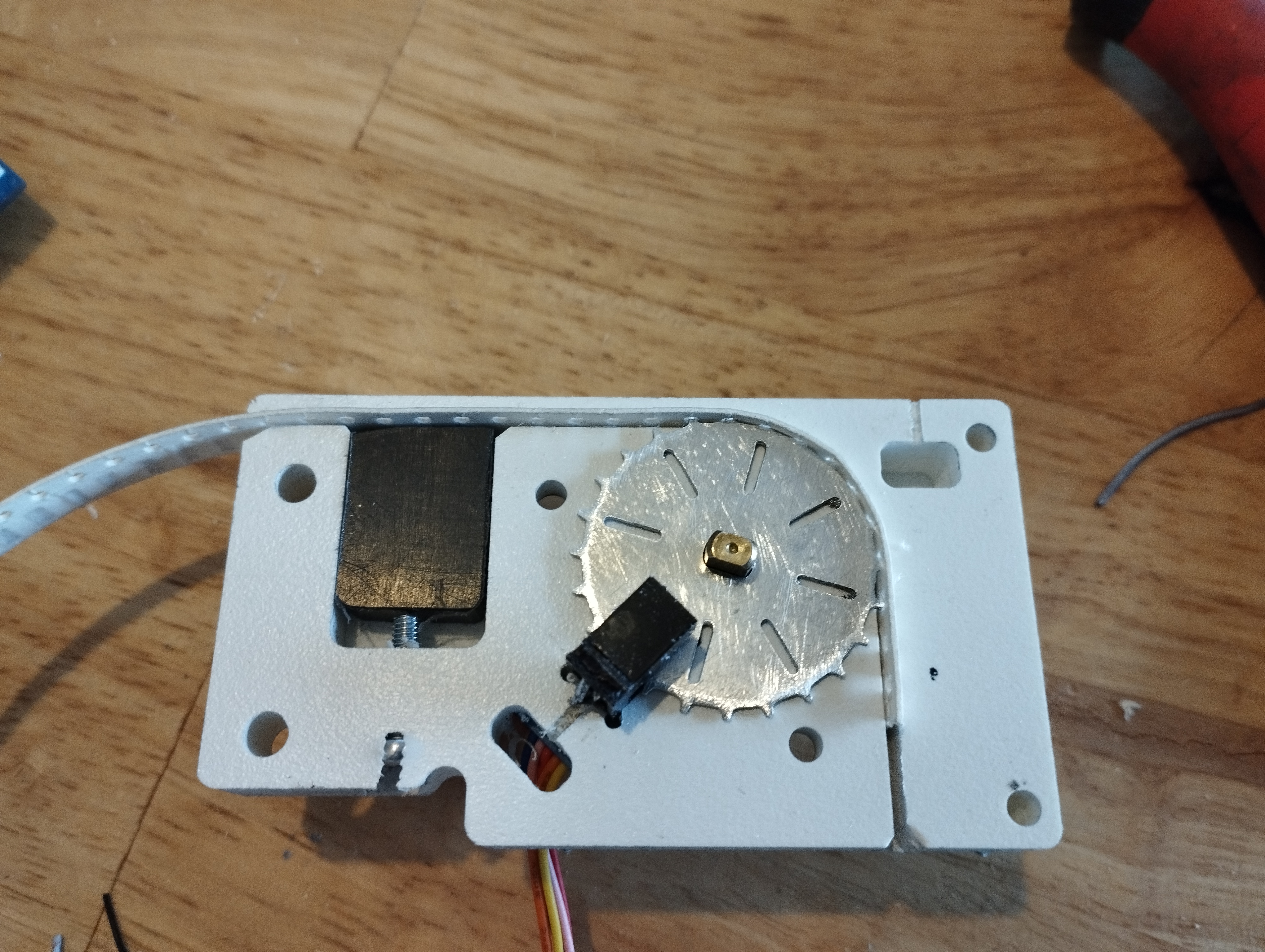

Poskusal som viac verzii feedera pre pick&place a tato mi vychadza najjednoduchsia. Bastl verzia z odpadu, finalne budu z lepsieho plastu
https://www.youtube.com/shorts/4io_Fvsa9sg
Krokovy motor ma nesympaticky prevodovy pomer 2037,8864197531 krokov na otacku, preto je tam ten opticky snimac polohy

Ten motorový posun děláš proto, abys dosáhl vyšší rychlost/produktivitu osazování?
Co jsem koukal na DIY feedery, tak často/většinou používaly jako pohon přímo osazovací hlavu. Hlava stiskla páčku, tím se posunula páska definovaně o jedno políčko. Je tam navíc ten čas na stisk páčky, tedy řekněme 0.5-1 sekunda navíc.
To by nevyhovělo?
Díky.

Ten motor je s prevodovkou. Ja bych rekl, ze tohle reseni je mnohem flexibilnejsi pri nastavovani, i konstrukcne to vypada jednodusej nez mechanismus s pakou a nejakym manualnim nastavovanim. Ten krokovy motorek s prevodovkou vyjde na cca 30kacek, taky s tim mam v planu neco delat. I kdyz ty co jsem koupil ja (28BYJ-48) maji 64kroku na otacku a prevodovka je tam 1:64, takze maji 4096 kroku na otacku. Ale uz jsem mel tyhle motorky i s jinymi prevodovymi pomery.

Su tam prevody 31/10 + 26/9 + 22/11 + 32/9. Je to fyzikalne mozne :D

u trychto motorcekov sa udava prevodovy pomer~1:64...Tak som kedysi spravil program a robilo to problemy. Tak som rozobral prevodovku a pocital zuby...
Je tam prevod 1:63,6839506173
Motorovy posun som riesil lebo mam cnc frezu a nemam 3D tlaciaren. S motorom viem vyhodnotit aj nejaky chybovy stav, vysunut pasku spat, posunut nazad ak sa stane nejaky problem,....

Uz som odpisal nizsie preco motorovy posun. A navyse ak ma ta hlava fungovat presne tak je blbost aby nieco stlacala. Su tam JUKI trysky s jemnou pruzinou, nechcem ich namahat. A navyse su tam hlavy s ATC funkciou, tak chcem aby to chodilo presne a neprisavalo si to niekde pomimo vzduch....

A mam tam skolacku chybu, SMD pasky maju vodiace otvory na opacnej strane, takze to treba zrkadlovo cele otocit :(
5. 3. 2023, 7:57
K tomu stlačování páčky - ono to bývá dělané tak, že tu páčku stlačuje nějaký trn, namontovaný na osazovací hlavě. Te ta tryska sama. To by bylo vůči ní hodně nešetrné.
U těch mechanických bezmotorových feederu je výhoda, že jsou malé a levné. Takže je možné jich mít nadělaných spoustu a běžné typy součástek skladovat přímo v nich. Ty motorové budou přece jen větší a dražší, tak to povede k tomu, tam vždy ty součásky budeš znovu zavádět.
Ono se to navíc dělá i trochu blbě. Ty na tom videu používáš zavřenou pásku. Ale v reálu tam budeš většinou nasazovat otevřenou pásku. Takže to bude chtít zřejmě zavádění zpětným chodem. Což třeba u 1000- a 5000-pásek už může být docela problém.
Navíc Ti tam (podle mě) chybí řešení odvodu krycí igelitové pásky.

Krokovy mnotor som zrusil, su tam lacne DC motorceky.
Skoro finalna verzia. Funguje dobre, len motor je siroky.
Objednal som ine z aliexpresu, takze sirka podavaca bude 20mm a zmestia sa vedla seba bez zbytocnych medzier.
