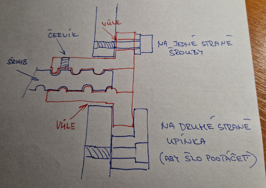

Postavil jsem mašinu co má rozjezdy 1450x2600. Obě osy jsou řešeny rotační maticí - Y osa (ta delší) má šrouby 2505 (TBI motion), X osa čínský 1605. Poháněno těmi úžasnými malými 180W servy (servy, ne easyservy). Rotační matice jsou řešeny svépomocí, resp. domky a ložiska adoptující klasickou matici.
Mašina celá je jinak poměrně dost tuhá na takto velkou portálovku - trojité předepnuté vozíky široce rozkročené, žíhaný svařenec, masivní osa Z... atp.
Poznatky -
Je velký rozdíl mezi čínou a TBI. Až takový že čínu už nebudu brát ani na hobby strojky, jakkoli se dosud osvědčovala - ty TBI totiž nejsou zas o tolik dražší, ale kvalitativně zcela jinde.
Šroub 2505 při délce 3000mm je tak tak na hraně s průhybem (cca 5mm) že vyžaduje mechanismus pro podepření uprostřed. Bohužel už tento rel. malý průhyb způsobuje komplikace při seřizování souososti matice. Nutno s tím počítat a při seřizování šroub podepřít.
Šroub 1605 (čína) při délce 1700mm je kupodivu relativně v pohodě. Horší je to ovšem s jeho přesností - tři matice mají tři různé vnější průměry obruby (ten větší průměr než za který se obvykle matice umisťuje do pevného domku). Nespoléhejte na to že budete mít soustřednou matici pokud to budete usazovat podle toho většího průměru. Je nutno ho přebrousit na soustruhu (a stanovit si tak i nějaký konkrétní průměr, když má každá jiný).
Celkově je to poměrně velmi dobře funkční, ale objevily se poměrně zásadní neřesti. Pominu-li že na osu X (kuličkáč 1605) se přenáší vibrace z hlavy a ta tak umí při některých otáčkách vřetene v závislosti na pozici hlavy na šroubu chytit úžasné drnčení (bude třeba ještě vyřešit), tak je tu bohužel větší problém - při rychlostech otáček matice kolem 1000-1500rpm se u dlouhých šroubů (při záběru frézy) chytá kmitání při dojezdu ke krajím šroubu. Způsobuje to rozkmit celého šroubu až 5cm, čož je vpravdě šílené. Pomáhá jezdit rychleji, ale je to neakceptovatelné. Ještě úplně nevím co to způsobuje, jestli se na tom podílí vibrace od frézy (dělá to jen v záběru), nebo je to špatně vyrobená rotační část domku, která má tak nesousose přišroubovanou kuličkovou matici. Budu ještě zjišťovat. Podepření šroubu uprostřed to významně zmírňuje, ale to je jen omezení problému, ne jeho odstranění.
Stavěl tu někdo tak dlouhou rotační matici? Setkal se s tím?

Rotační matici používám poměrně často, protože stavím lehké / malé stroje a pevnostně vyhoví i tenký šroub.
Asi nejdelší je automatická pila, kde je šroub Hiwin 16/10 a délka 2100 mm. Šroub je v krajních domečkách předepnut v přírubové matici. Uložení té matice je volné. Suportem pak najedu co nejblíž, a ta příruba se vyrovná podle rotační matice. Pak ji přitáhnu. To samé druhá strana.
Rotační matice je na dvou kosoúhlých ložiskách a používám dvě obyčejné matice, které lehounce předepnu. Mazivo přivádím mezi ložiska a maticemi "vytéká" ven. Maximální otáčky jsou myslím 1200 a žádné problémy jsem nezaznamenal.
Tak rotační matici máš asi řešenou podobně, ono to ostatně moc možností nedává. Mazání jsem tam zatím nepřivedl, ale popravdě mám v hlavě podobný způsob - opět, ono to asi jinak ani nejde.Milan199 píše: ↑4. 3. 2023, 2:40 Asi nejdelší je automatická pila, kde je šroub Hiwin 16/10 a délka 2100 mm. Šroub je v krajních domečkách předepnut v přírubové matici. Uložení té matice je volné. Suportem pak najedu co nejblíž, a ta příruba se vyrovná podle rotační matice. Pak ji přitáhnu. To samé druhá strana.
Sice úplně nevěřím že by to problém odstranilo, ale zajímalo by mě jak máš řešený to uchycení šroubů. Já to mám trošku jinak, spíš tak jako narychlo, ale jak tam máš to (axiální?) předpětí?
No jo, 1200 je víceméně ještě v pohodě. Ale já tam dal serva, a plánoval jsem s tím točit až 4000rpm. Skončil jsem na 2000rpm, hrozně to vibruje a roznáší se to po celém tom dlouhém šroubu, takže ani zvuk není zrovna hezkej.

Matice na konci šroubu jsou z Al 7075 a je v nich přímo závit šroubu. Červíkem je to zajištěno proti pootočení a příruba matice je přitažena převlečnou podložkou. Z fotky nic neuvidíš - zkusím pohledat výkresy.

Možná tuším, podle toho jaks to popsal. Ale kdybys našel výkres nebo nějaký náčrt, bylo by to asi lepší.

Ahoj Pipiku,
zkysnul jsem doma s nějakou chřipkou a do firmy se nedostanu asi do konce týdne. Nakreslil jsem ti alespoň náčrtek:
Jak jsem psal ty koncovky jsou z Al aby se to dobře obrábělo. Na jedné straně je koncovka přišroubována, ale musí být vůle // klidně 2 mm // v díře držáku i v dirkách šroubků.
Na druhé straně je koncovka chycena upínkami // nebo převlečnou přírubou // aby s ní šlo otáčet a předepnul jsi tím šroub. Zase to musí mít vůli a srovnáš to přijetím suportu.

Jo, díky. To vypadá funkčně.
Jen, ty brďo, jaks vyrobil z hliníku tu "matici"? Na to tu asi fakt nebudu mít nástroje, dělat drážky uvnitř díry
Ale napadá mě o něco jednodušší řešení - co takhle vyvrtat do konce šroubu díru (kalený je jen povrch, ne střed), udělat tam jemný závit většího průměru (a hloubky) a napnout to šroubem?

V té matici nejsou drážky ale závit s tím profilem šroubu. Proto je to z hliníku, aby se to snáze obrábělo. Vyhýbal jsem se obrábění konců na 2m dlouhém tenounkém šroubu.Pipik píše: ↑8. 3. 2023, 1:53Jo, díky. To vypadá funkčně.

Určitě by se dalo to navrtat. Klidně bych tam udělal M8 a našponoval to tím. To předpětí je tam jenom lehké. Ale na soustruhu to bude ten samý problém to podepřít. Leda by ti to někdo vzal na horizontku.
Tak ono to nemusí v tomto případě být uprostřed, takže ruční vrtačka to zvládne taky

Uprostřed by to být tedy mělo a taky by to měl být kolmo !!! Jinak do toho vneseš pnutí a šroub prohýbáš.
Ta matice by šla i vyfrézovat. Na ten hliník stačí jednobřitý nástroj z HSS. Také by se dalo na konec šroubu nasadit svěrné pouzdro. Ta matice by se dala i odlít z nějakého tekutého kovu, přímo na šroub.

Mám tam svěrné pouzdro, takový makový. Prostě jsem vyfrézoval objímku co nejpřesnějšího průměru, dvě půlky, a ty pevně sevřel čtyřmi M5 šrouby k sobě. Ale přemýšlím že tak jak to mám, tak bych tam mohl poměrně lehce způsobit že za ten šroub bude ta objímka tahat. Vyzkouším, uvidíme jestli se to zklidní.Milan199 píše: ↑8. 3. 2023, 8:25 Uprostřed by to být tedy mělo a taky by to měl být kolmo !!! Jinak do toho vneseš pnutí a šroub prohýbáš.
