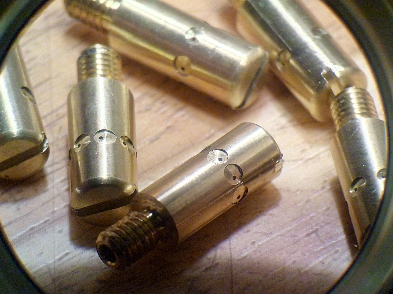

Trysky na nádstavec postřikovače na impregnaci dutin dřevěných stropů, závit M4, díra 2mm vnitřkem a 6x dírky 0.4 po obvodu. Mašina ... Schaublin :) (CNC). Jeden vrták jsem zlomil při vkládání do kleštiny, druhý vydržel 6 děr a ten třetí pak udělal zbylých cca 30 děr, poté co jsem ubral plyn. Původně to mělo být z nerezky, ale nakonec jsem byl rád i za tu mosaz. :mrgreen:

Já jsem jednou vrtal díru 0,3 do nerezu tl. 5mm. Výsledek byl 5:1 - tedy 5 vrtáků a jedna hotová dírka. Tak nevím, jsem odborník ?? :lol:

Jo, jo ... stejná zkušenost, byla to v principu podobná operace, tedy vrtání po obvodu dílu (díry 0,2). Kolik bylo děr už nevím (matně vzpomínám že něco přes 120), ale první vrták jsem ulomil když mi při upínání upadl, druhej jsem ulomil tak, že jsem o něj při upínání obrobku do kleštiny děličky rukou zavadil. Třetí rupnul po pár dírách, ubral jsem plyn a tím čtvrtým dodělal více méně všechno. :)
