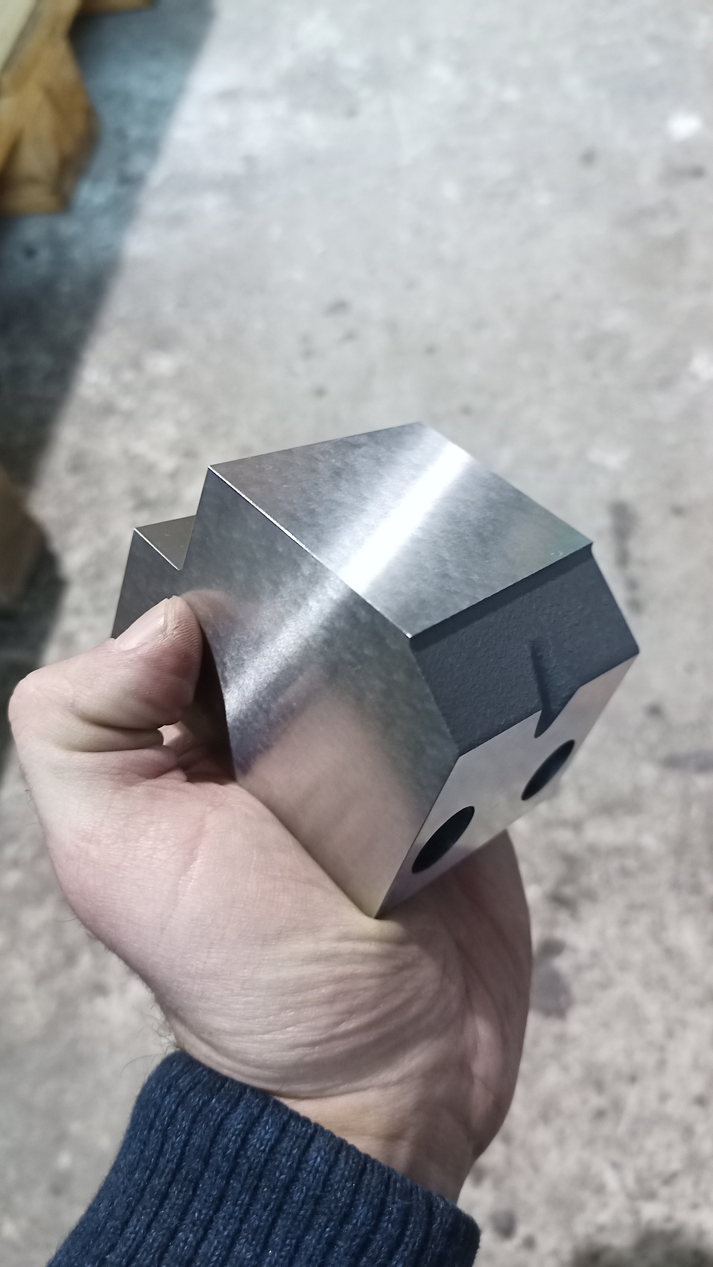

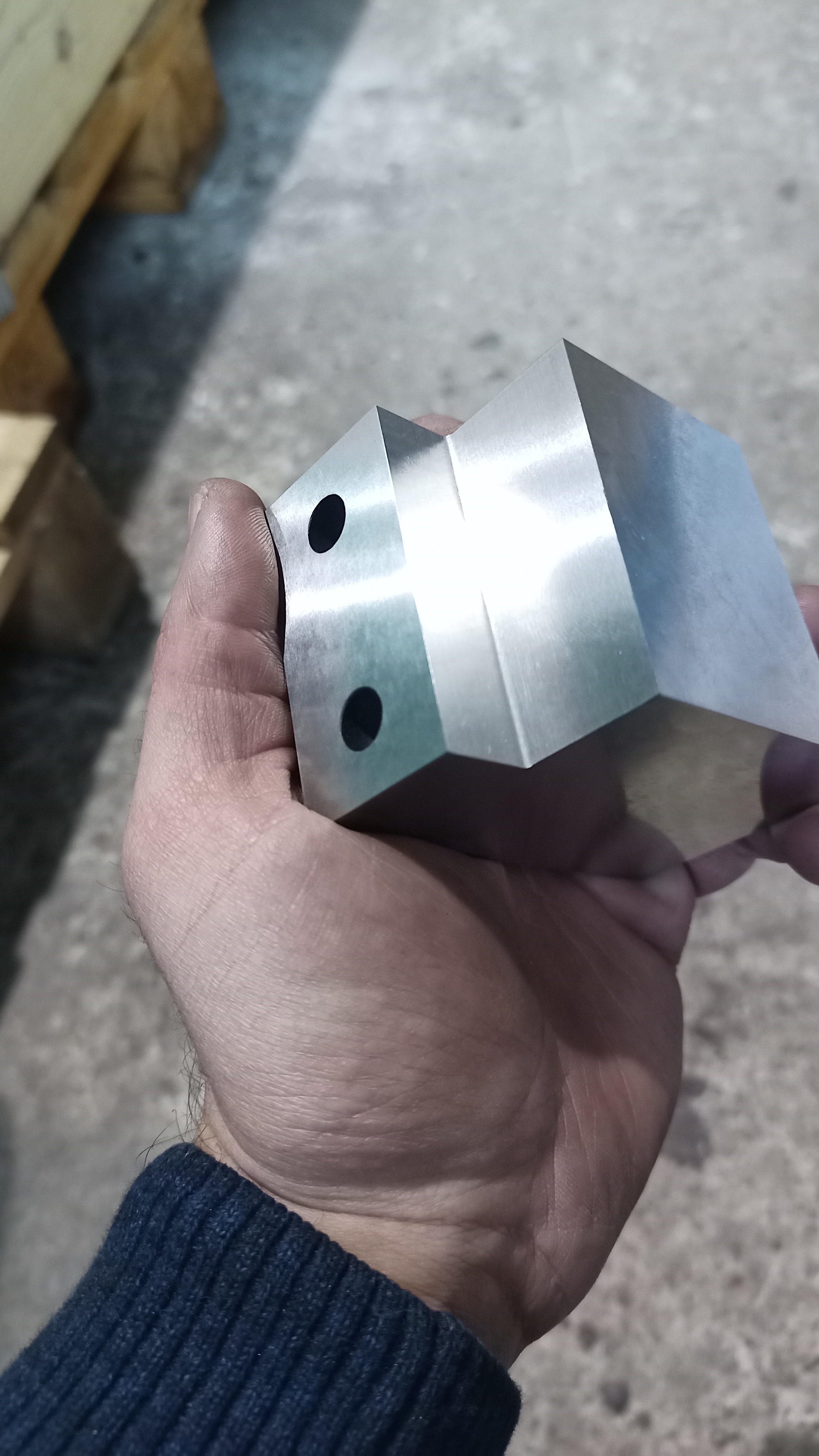

Brúsenie kalenych segmentov z K110, základný rozmer, vybratie, uhlové plochy.

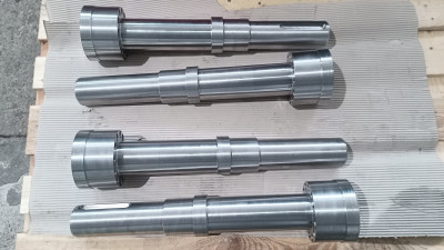

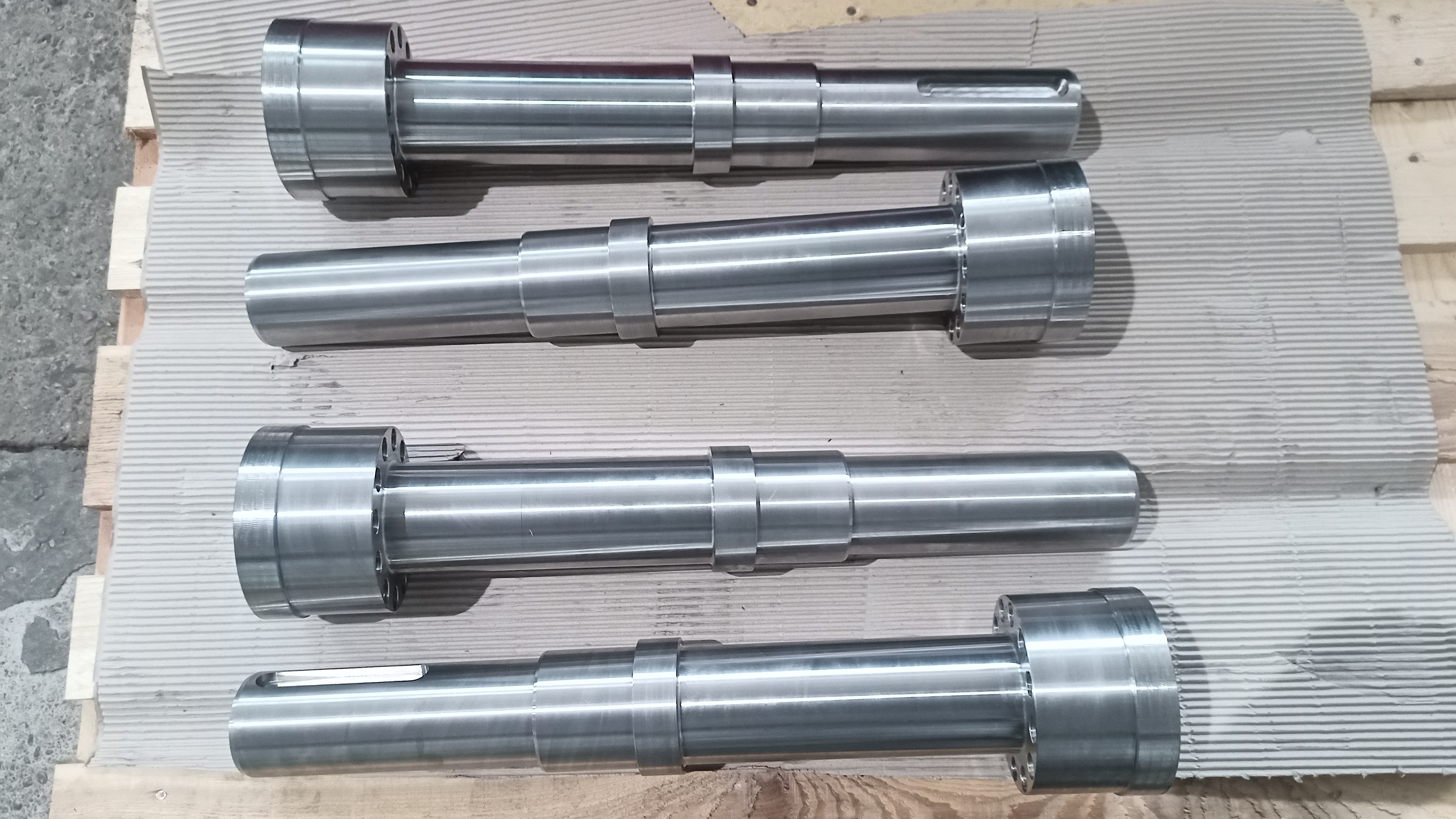

Brúsenie nerezových hriadeli, každá o hmotnosti 30kg.

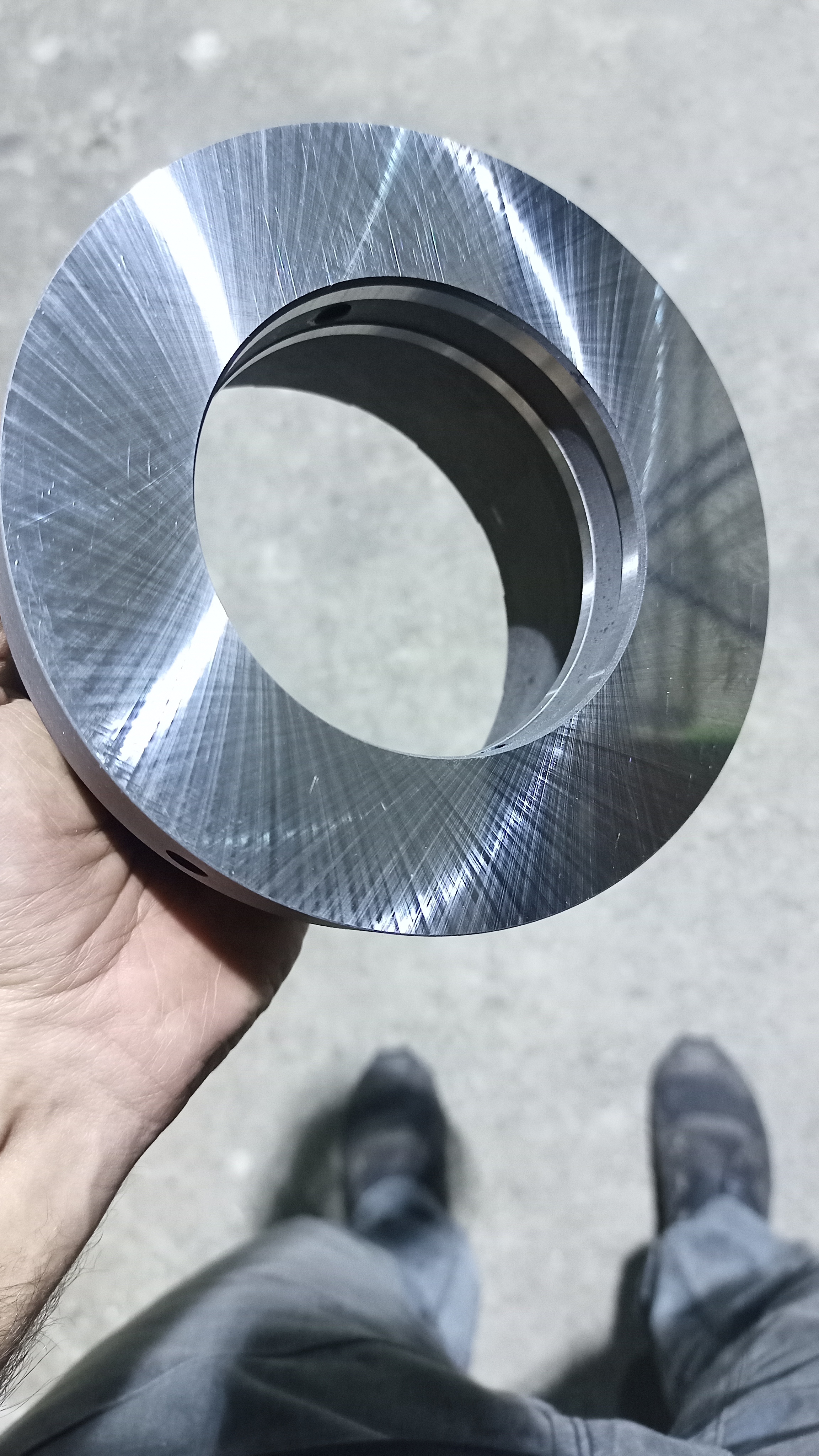

Brúsenie prípravku zo 14220, 62HRc.

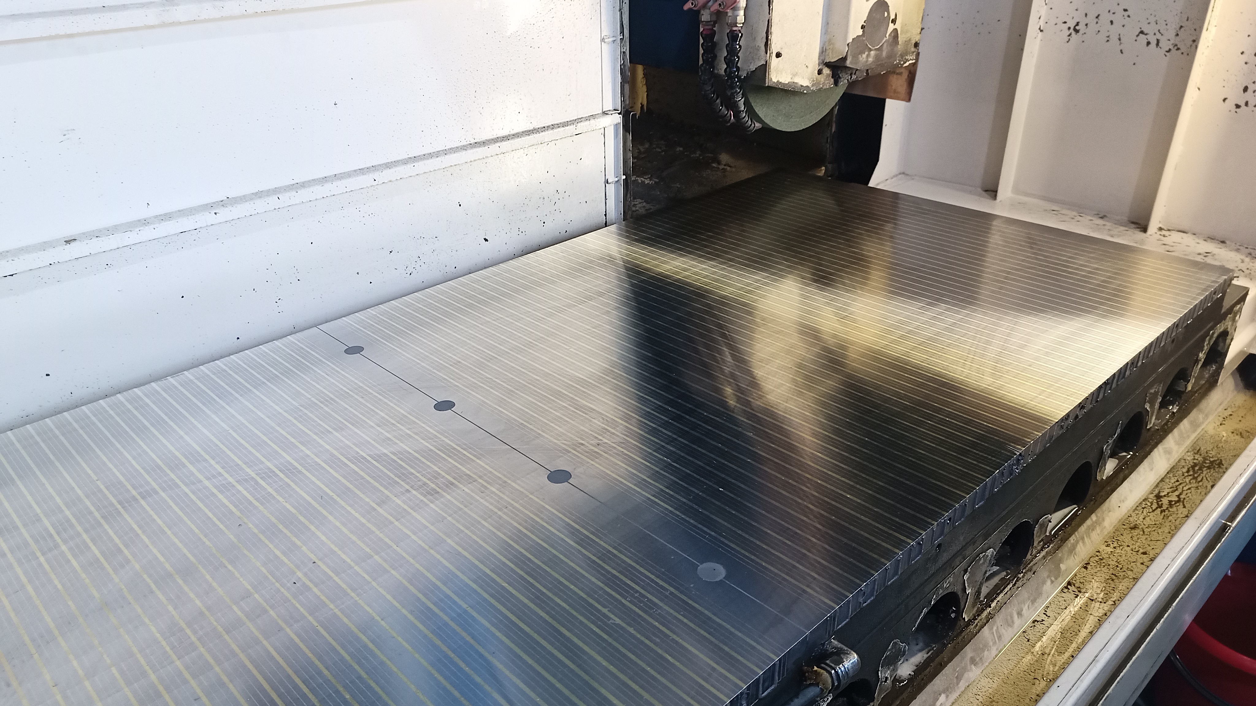

jergus.balaz
Příspěvky: 1744
17. 3. 2023, 10:20

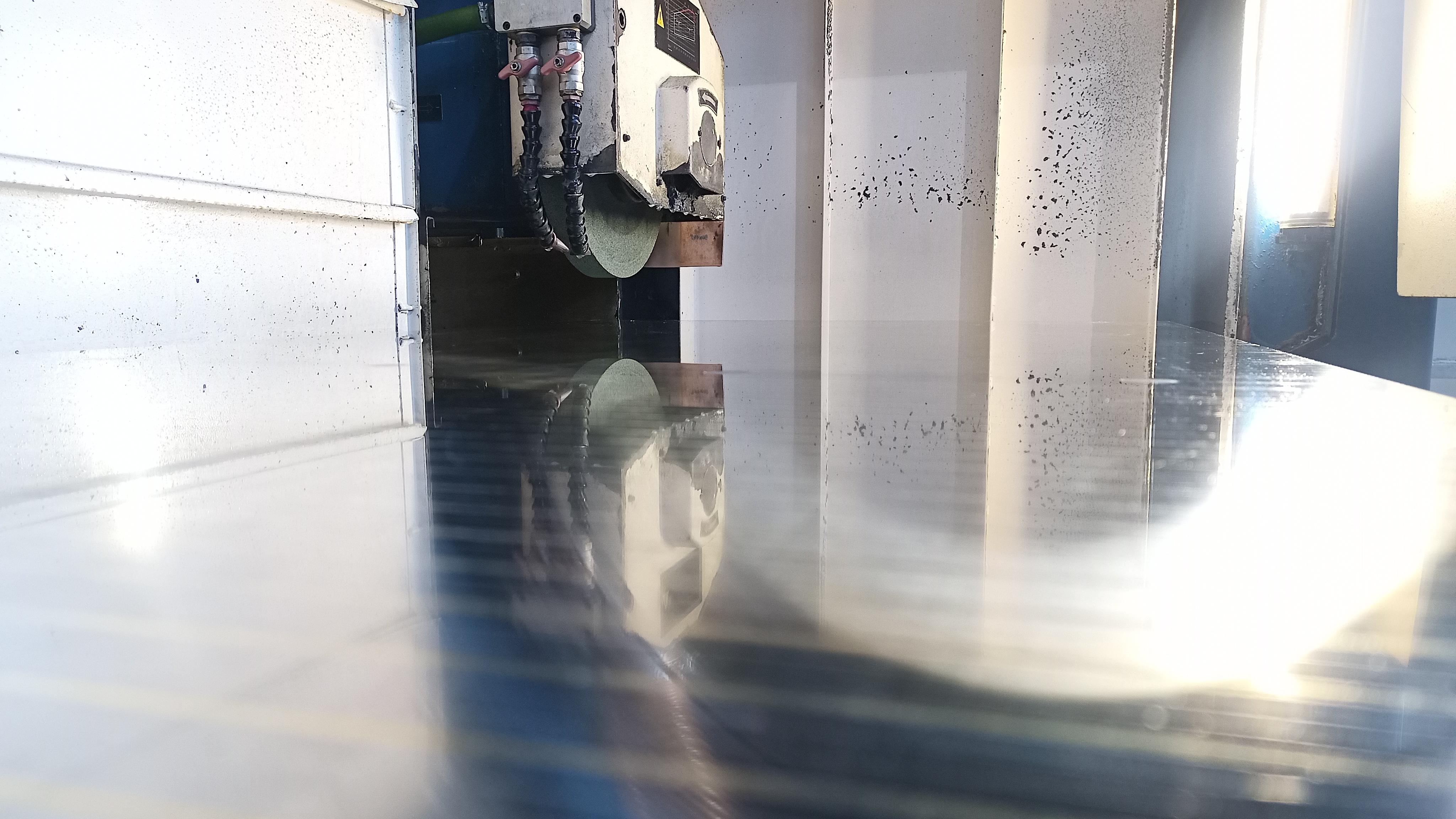

Dnes sa po roku brusil magnet, 800x2000.
BalazKovo.sk

NO A JAK DLOUHO TAKOVÝ PŘEBROUŠENÍ TRVALO?
Milan199
Příspěvky: 3517
17. 3. 2023, 10:30
jergus.balaz píše: 17. 3. 2023, 10:20 Dnes sa po roku brusil magnet, 800x2000.
Jak dlouho to trvá ? Magnet na BPH 20 // 600/250 // jsem brousil celé dopoledne.
edit ivo byl rychlejší
jergus.balaz
Příspěvky: 1744
17. 3. 2023, 10:31
ovi-ivo píše: 17. 3. 2023, 10:28 NO A JAK DLOUHO TAKOVÝ PŘEBROUŠENÍ TRVALO?
2 hodiny, odobraté 0.025mm.

Hobikuv dotaz: proc se to vubec prebrusuje (trebas po roce)?
A/ Kvuli tomu, ze se vyjezdi posuvy a je nutno k nim dorovnat magnet - ale to mi prijde nesmyslne, to by se tim prebrousenim spis "lavoroval" magnet.
B/ Nejak se opotrebuje/zakrivi rovina magnetu. Ale jak, kdyz na nem obrobek vzdy stoji? To jeste pracuje magnet/ta deska pod nim - zbytkove pnuti apod po vyrobe ...?
C/ Jiny duvod - a to ...
Dik.
jergus.balaz
Příspěvky: 1744
18. 3. 2023, 8:27
lapa píše: 18. 3. 2023, 4:55 proc se to vubec prebrusuje (trebas po roce)?
Magnet sa prebrusuje vtedy, keď nemá rovinnost. Ale prečo stratí rovinnost, to neviem a dodnes mi to nikto nevysvetlil.
Z praxe napríklad na BRH40 vznikne cca po pol roku v strede magnetu "brucho" do 0.02mm, je to elektromagnet. Na tej veľkej BRP80 je elektropermanentny magnet a po roku vzniklo brucho v pravej polovici.
Môže to byť spôsobené zmenou teploty, zbytkovym magnetizmom, samotným magnetizmom, možno aj tým že kusy nemajú veľkosť magnetu, a možno aj nejakou oxidaciou pod magnetom.

Jergus: díky za odpověď.
Milan199
Příspěvky: 3517
19. 3. 2023, 6:45
Na malinké magnetce mám permanentní magnet // 125/250 // a tam zase vzniká lavor. Typicky na tom brousím tak kostičku 50*50 a většinou uprostřed.
No a občas se při upínání / odepínání dostane pod kus zrníčko a ten škrábanec pak přejedu "kamínkem". Takže tam si to ubývání umím vysvětlit.
