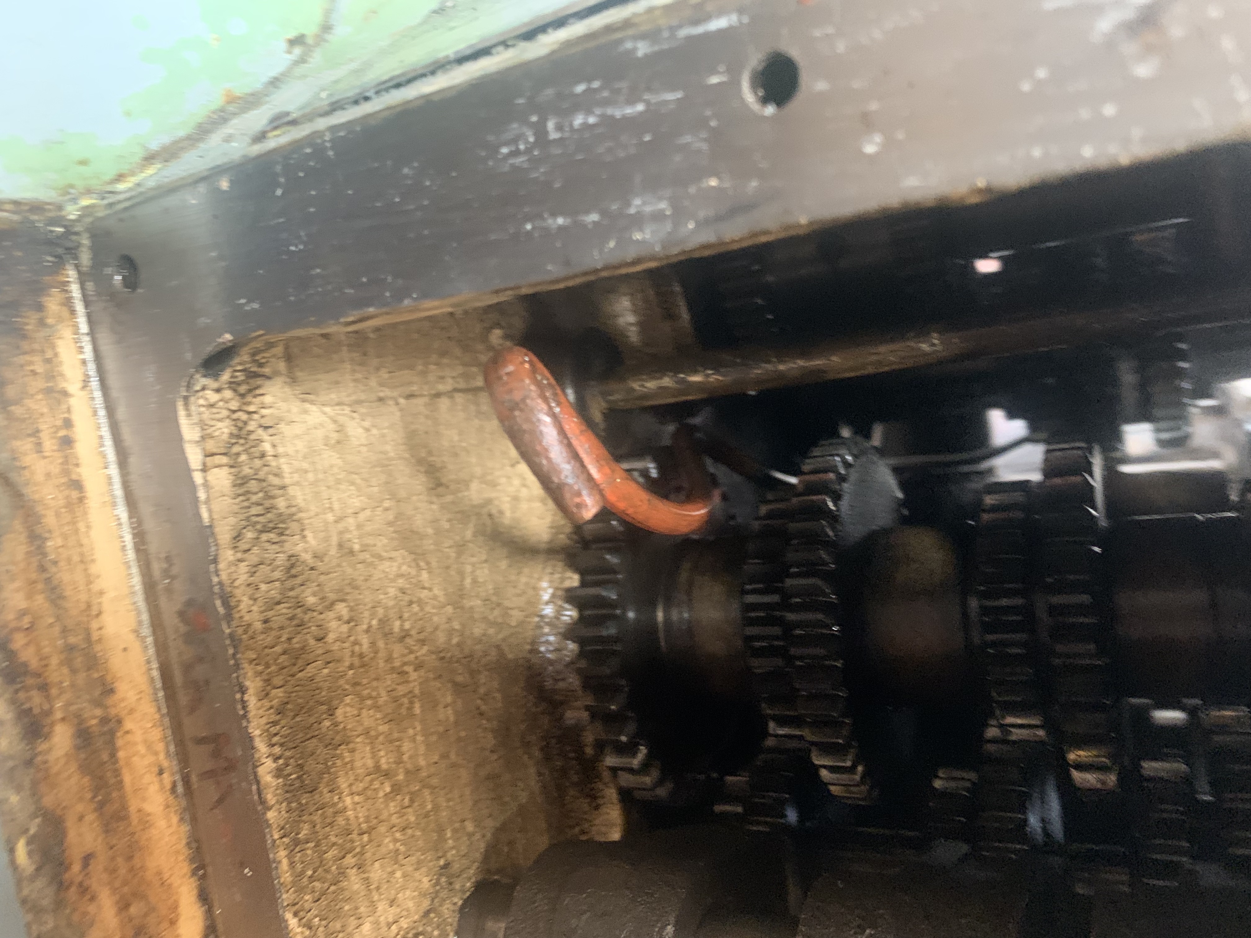

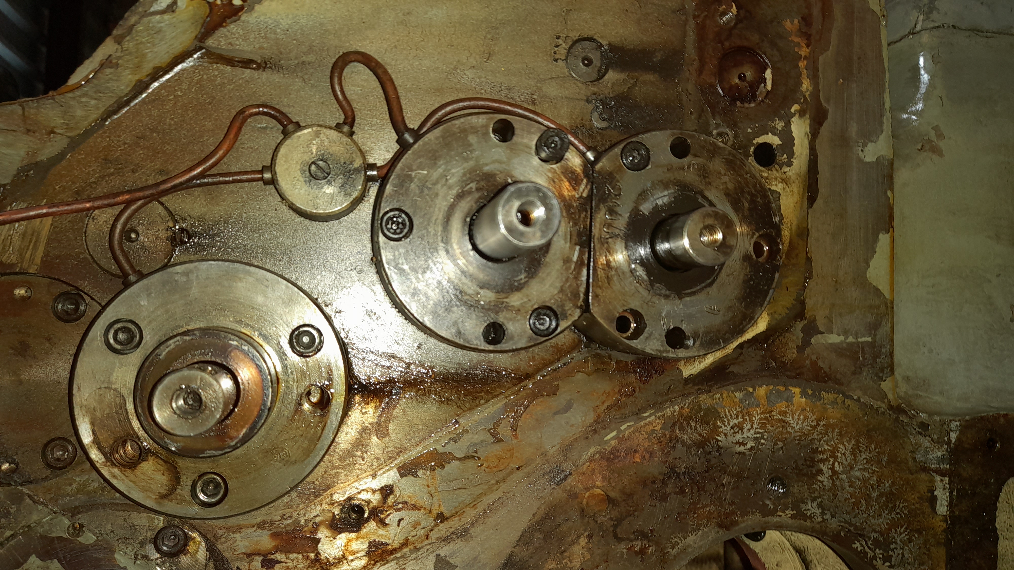

Jestli se nepletu, tak ta jedna silná jde nahoru do převodovky výměnných kol, kde je další podružný rozvaděč mazání.
Jinak v převodovce výměnných kol jsou na hřídelích zajišťovací kroužky, které jsou proti posuvu zajištěny kuželovými kolíky. Nešly vyklepnout, ani po odvrtání až k hřídeli z obou stran nešly.
Nakonec jsem do konců hřídelů našrouboval imbus šroub (proti poškození vnitřního závitu stahovákem) a kroužky utrhnul vnějším stahovákem ložisek. Potřebuji totiž vyndat hřídele z převodovky posuvů kvůli výměně ložisek. Problémem je ale onen podružný rozvaděč mazání do z kterého vedou trubičky do nábojů k hřídelům a brání tak jejich demontáži. Ty trubičky jsou zřejmě bez poškození nedemontovatelné..... Dělal jste to někdo?
Myslel jsem si, že vyšroubuji šroub z (kruhového) podružného rozvaděče mazání a půjde to sundat v celku, jenže on je to pouze červík. Vnější průměr rozvaděče je 32mm a vevnitř je 30mm, že by tam byl jen zalisovaný? Uvnitř byla naražena přívodní trubka a podélná děrovaná trubka pro mazání pro skrápění ozubených kol podélnou trubičkou, viz foto.

Aha, já to napsal špatně. Nebylo v úmyslu zredukovat průtok, nýbrž vnější průměr 5/4. prvně mně napadlo pájení, cínem, málo pevné, stříbrem, nenašel jsem dobře schovaný Argentol mosazí, borax se předemnou taky styděl. další pokus, závity, moc slabá stěna u slabší trubky (do větší to šlo dobře). Nakonec šel okolo syn, už se na mně nemohl dívat trubku obrousil a já už do večera rači nic nedělal, :oops: . Já zas řešil mazání výměnných koleček, které byly na suchu. Regulační červík byl taky první na řadě, teprve po sundání předního deklu se ukázalo, že vypadla ta trubka z toho ,,malého rozvaděče". Taky jsem to chtěl vyndávat, dokonce tam vyřezat závit a použít stejné koncovky jako u rozbočky u filtru. Že by nešly ty spojovací trubičky, které jsou jen v jakýchsi benzínových hadičkách z mopedu bych teda nevěřil, kdo ví, nezkoušel jsem to.Stejně jako vyklepnutí rozvodky hliníkovou kulatinou a musí jít ven i s děravou trubkou mazání kol posuvů. Nenavádím samo k násilí, to nee...

Nakonec se mi podařilo měděné trubičky v převodovce výměnných kol vytáhnout. Jak jsou na nich nalisované ty ocelové nátrubky, tak ty šly vytáhnout z děr.
Problém byl se zajišťovacími kuželovými kolíčky, kterými jsou zajištěny dorazové kroužky hřídelí v převodovce výměnných kol. Vyrazit nešly ani po jejich částečném odvrtání.
Nakonec jsem použil stahovák ložisek a kroužky strhl po hřídelích, čím se kuželové kolíčky (bez poškození hřídelí i kroužků) ustřihly a šly pak vyklepnout.
Obě hřídele i s ozubenými koly jsem vymontoval a dolní je po výměně ložisek již namontována zpět.
Obě se dají vyndat bez demontáže řadících vidliček i když to byl tak trochu ježek v kleci a chce to promyslet.

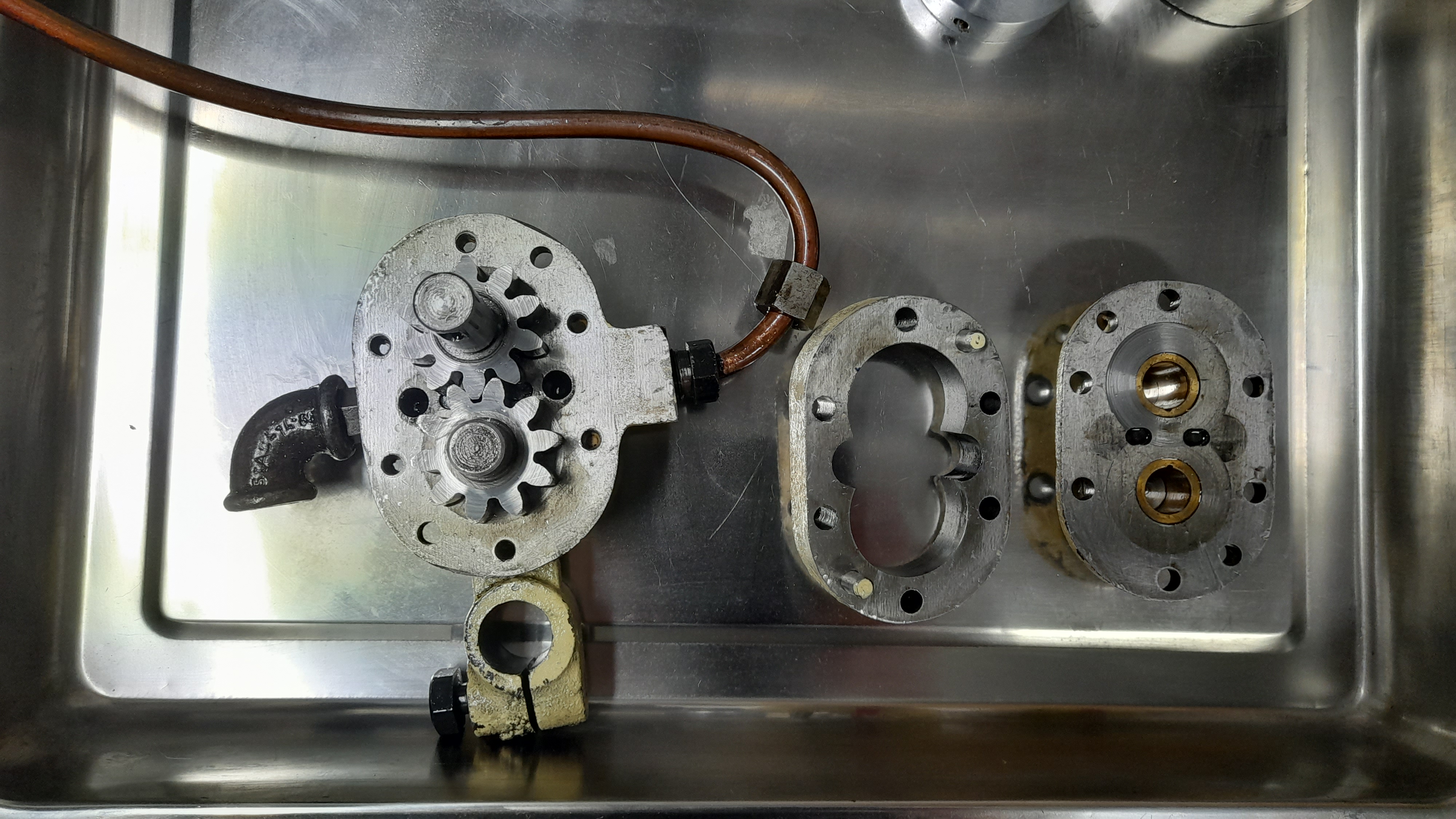

Ještě pro zajímavost fotka z kontroly mazacího zubového čerpadla.

Zdarec, obrázek čerpadla mi připomněl komentář k lamelovému filtru. Asi těch lamel tam bylo fakt málo. Já je měl na těsno vedle sebe jako u starý S 5ky . To by vysvětlovalo opotřebení kol a víka čerpadla, jelikož se volej asi moc nepucoval. Moje čerpadlo bylo skoro bez opotřebení i když za skoro padesát let, kdy byl vyroben se olej asi moc neměnil, podle tmavého povlaku vnitřku skříně. Hlavně aby tlačilo olej až nahoru. 8)

V tom filtru jsou mezi všemi lamelami distanční "podložky" ve tvaru křížku a proti nim na trnu stojí stírací elementy ve tvar D. Ty mezery jsou tedy dány tloušťkou stíracích elementů a podložek.
Při skládání jsem měl problém je tam všechny nacpat. Ten filtr je prostě na hrubé nečistoty a průtoku jemných nezabrání. Navíc pokud se provede otočení hřídelkou, která má filtr očistit, tak se asi dost nečisto dostane dovnitř. Lepší by byl klasický filtr, jako je u motorů aut.
