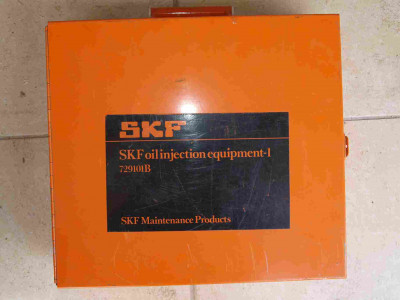

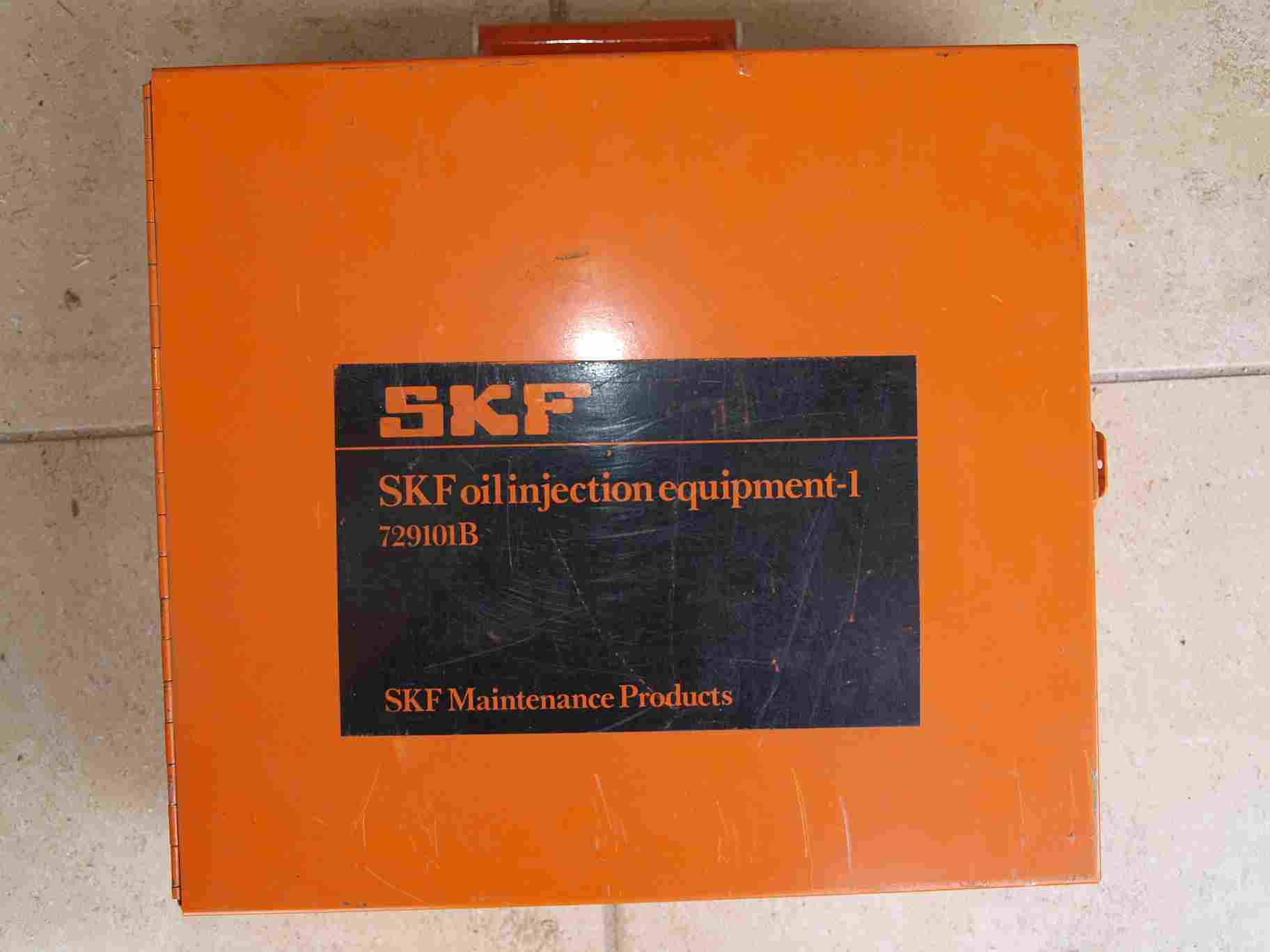

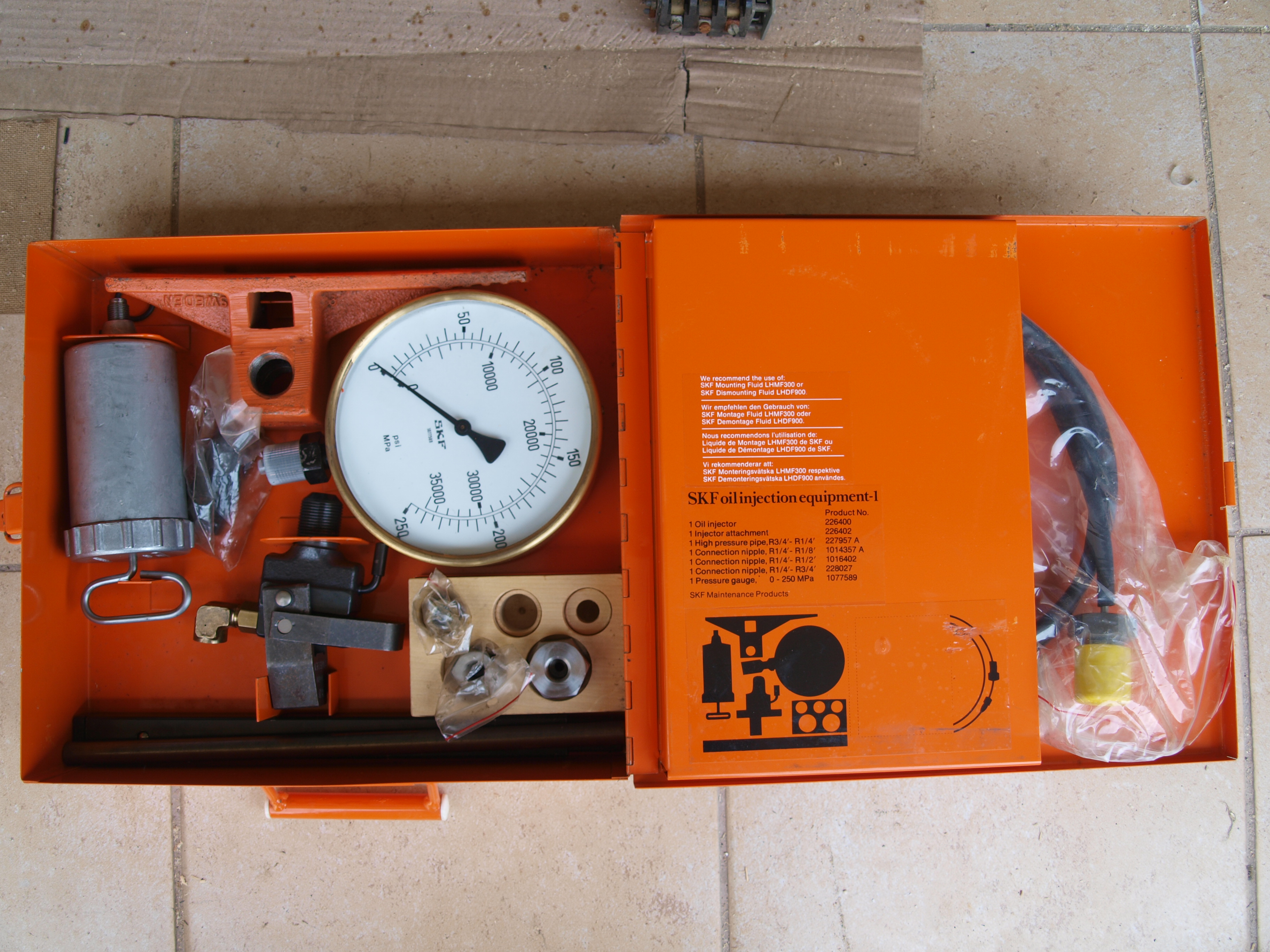

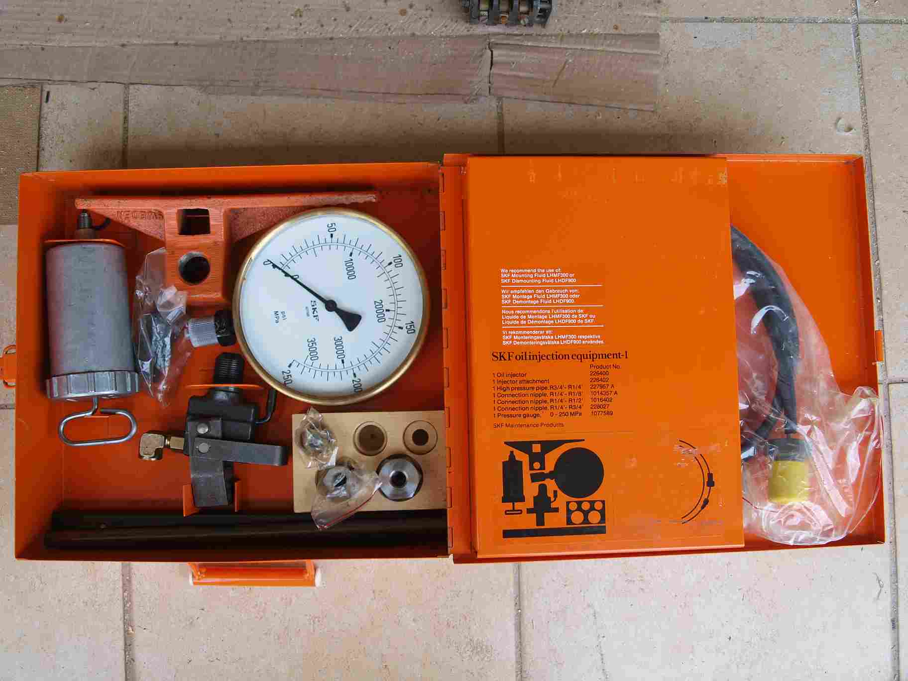

Asi bych mohl nabídnout tohle zařízení viz foto. Ale raději bych to odprodal než zapůjčení. Ten injektor je úplně nový, nikdy nepoužitý. Je k tomu i manuál v ČJ. V případě zájmu jen osobní odběr. Cena ale nebude úplně lidová.
