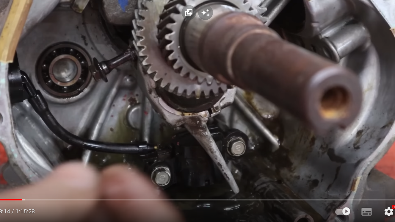

rád bych poprosil o radu. Vloni jsem přestavěl PF62 na 4T benzínový motor. Víceméně bych mohl jen chválit, ale bohužel bydlím v Beskydech a tak to jediné negativum je pro mě dost podstatné: motor nemaže při jízdě do prudšího kopce a čidlo jej chcípne. Zatím jsem to vyřešil stavitelným ojem. Teď to ale chci trochu předělat a potřeboval bych, aby motor mazal (asi tedy tlakově mazal).

a nešel by ten tvůj motor předělat na suchou klikovou skříň ? dej odkaz na ten motor co tam máš

Ten motor je mazany rozstrekom, ak mas prudke kopce, tak daj dvojtakt. Ja pouzivam podobny motor, stupanie tu mam take, ze traktor ide na zadne a nezdochyna to. To zijes na schodoch? :lol:

Tyhle motory se nevyrábí s tlakovým mazáním i když to někteří výrobci tvrdí. Motor je mazaný rozstřikem a čerpadlo tlačí olej pouze přes filtr.

jasně to čidlo nemají na středu ale směrem k předku - tam se ti olej naleje když jedeš z kopce , nejlepší by bylo ho předělat na střed a třeba o kousek níž . otázka je jestly tam je místo .
tem motor asi nemá zespoda dekl ? kdyby byl tak by se třeba daly doplnit přepážky .

tady je video rozborky podobného motoru , ve skříni je kupa místa určitě by pomohly přepážky

díval jsem se včera na to video a i různé další a asi opravdu bude nejlepší a nejlevnější koupit zase takový motor a nainstalovat přepážky. Asi bych se nepouštěl do navařování přepážek přímo do toho bloku. (i když proberu i to s kamarádem svářečem) Napadlo mě, udělat jakoby vanu ve které by bylo to čidlo společně s tím palcem co rozmetá ten olej. Ta by se uchytila k tomu držáku čidla. Výšku vany třeba v úrovni min. výšky hladiny oleje.
Ale stejně mně přijde, že ať se motor nakloní dopředu či dozadu, pořád tam je něco co rotuje a ten olej bude rozstříkávat. Jen je otázkou jestli všude dostatečně.
Ty motory jsou samozřejmě primárně určené na stroje co se nenaklání a tam pokles hladiny oleje znamená jasný problém.

přesně tak svařte z plechu vaničku a přišroubovat k nějakých uchytum co tam jsou . nebyl by ani problém provrtat dno a mezi tu vaničku a blok dát motorový silikon a prošroubat . vaničku bych udělal na střed hladiny a v ůrovni min hladiny do ní navrtal z boku pár menších děr.
