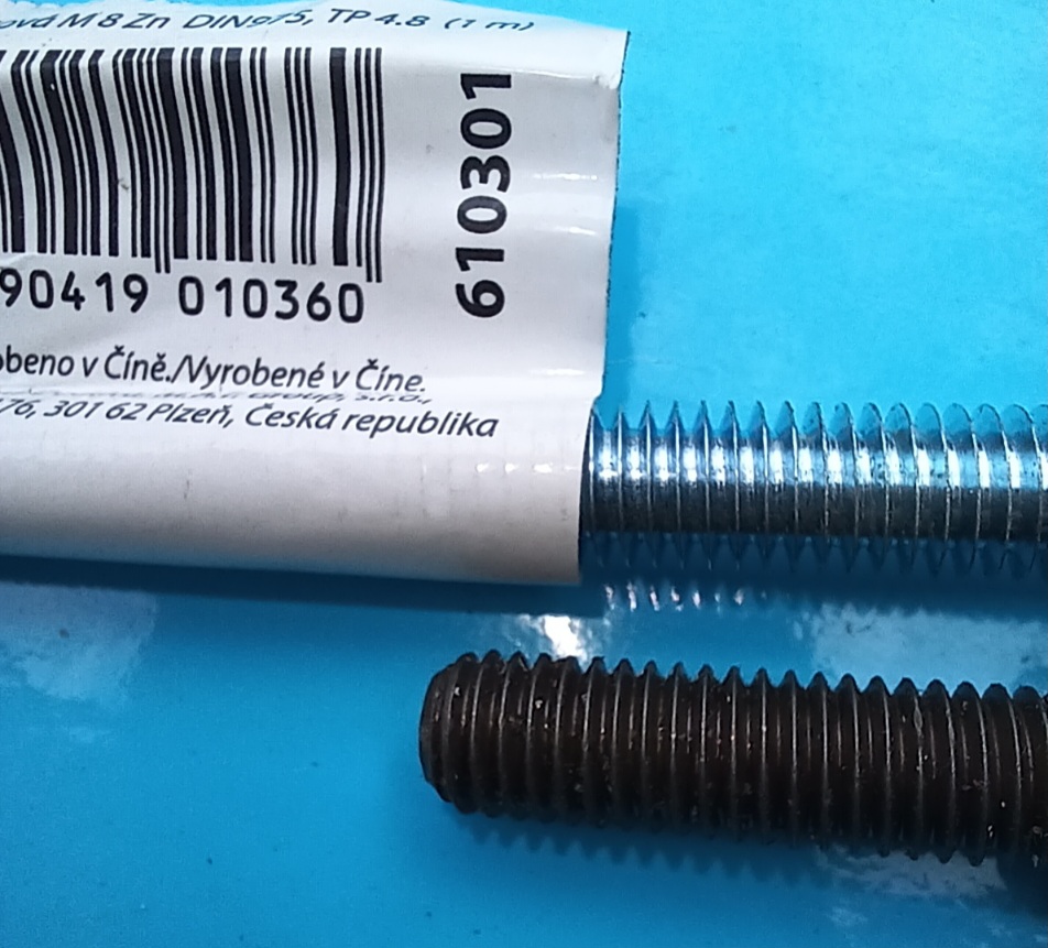

Závitovka M8 :roll:
Závit jako břitva, matice má vůli do stran skoro mm

Něco podobnýho jsem koupil ve Feroně, ale v M12. Sundal jsem ty "nože" a říznul M10. Protože to bylo do betonu tak dobrý. :lol:

Viz https://www.valentazt.cz/files/dokument ... h_tyci.pdf - řešení vážením.
I kdyz v dobrem svetle to je videt i okem ... taky mam zkusenost - Ferona ...
Ale tady to bylo videt na první pohled - i když netypicky - viz na štítku přímo na šroubu .... vyrobeno v Číně ... :lol:

Já myslel že je to výrobní vada. A ono je to záměrně :shock: . Stahnul jsem s tím blok Lifepo baterek, tak doufám že to vydrží.

Tohle je sranda, max. chcipnou jednotky lidi, pokud byl ten závit někam nasazenej a rupne... :lol:

To bude asi samořezná závitová tyč do jahodovýho dřeva ... :lol:

Ve feroně už závitovky nekupuju, teď většinou v OBI, ale nosím si s sebou vždy příslušnou matku. Mám ještě pár kousků M2-M10 z bývalé Mikrotechny kde se vyráběly pro přístroje a každá matička šla přes kontrolora. :lol: Holt letecká fabrika.
