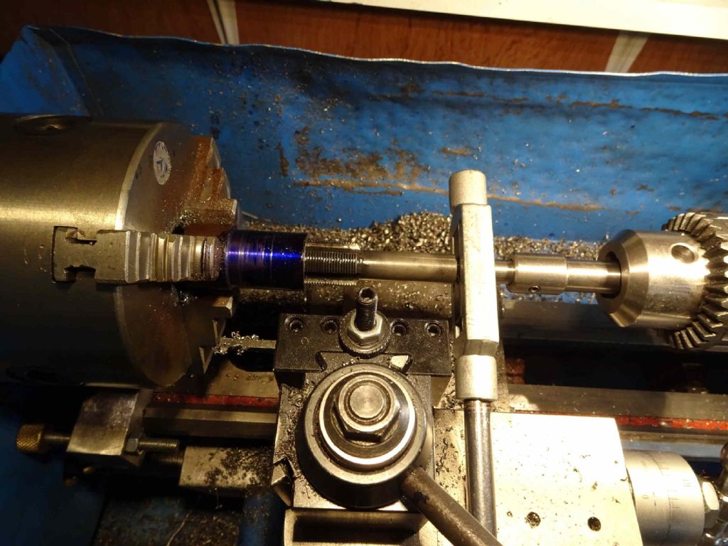

Závitník zozadu zapri hrotom a koníkom dotláčaj oproti obrobku. Na prenesenie krútiaceho momentu použi nejaké vratidlo alebo kĺúč priamo na závitníku, to môžeš potom niekde oprieť o sústruh, buď o suport alebo nožovú hlavu.
Ale samozrejme najlepšie je to predrezať nožom.

r4cv: Na M12 stačí aj mk2 kužeľ, toto čo som opísal je spôsob, ako rezať veľké závity, keď už sila kužeľa nestačí. Proste nejako tak, ako je na tejto fotke, koník iba vedie závitník do roviny a moment sa prenáša cez vratidlo do suportu. Je tiež dobré posúvať suport počas rezania, aby bolo to vratidlo vždy približne v rovine a tiež prisúvať koníka, aby bolo zabezpečené vedenie závitníku.
Samozrejme najlepšie so spojkou, inak by som sa bál, že ten závitník strelí a zabije ma šrapnel.
Či to dá závitník už je vec druhá, taký volkel strojný závitník na trapéz je napríklad pre ocele do 700 MPa. Problém ale je, že pri týchto závitníkoch býva tiež uvedená maximálna dĺžka závitu, volkel za 1000€ má max. 1xD, na 70mm pri M32 by bolo treba aspoň 2xD, ideálne 2.5xD.
