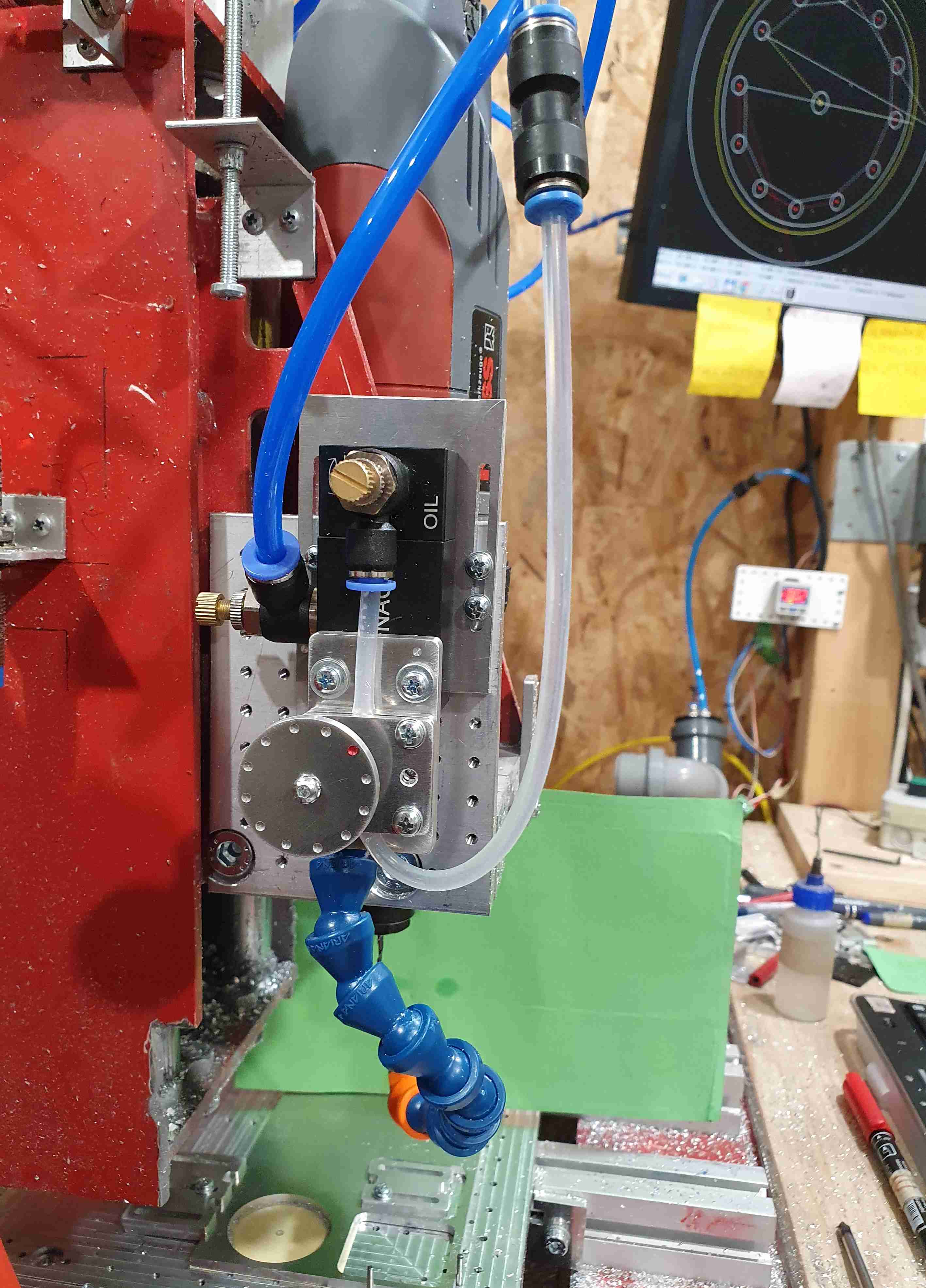

zprovoznil jsem si pro chroupani hliniku pod lihem, chlazeni DYNACUT MDE.
http://www.dynacut.eu/schmiersystem_mde.html
jedna se o beznej nizkotlakej rozprasovaci system, kde se kapalina tlakuje/vytlacuje a ve finale se pridava vzduch. koupil jsem ho od kamose co to dostal pri nakupu routeru, ale je jen drevar, tak ho nepotrebuje. jeste pred koupi jsme ho zkusil, jestli vyhovuje. do ted jsem pouzival upravenou airbrush pistolku/trysku, kde je spotreba lihu fakt minimalni. vse e zdalo ok. jenze pri zprovozneni jsem zjistil, ze lih to dava tak 10s, kdy to postupne ubira, az nejde nic. sahnu na nastaveni ventilu lihu a zase to najede a chvili funguje. je tam predpokladam asi nejakej jehlovej ventil ? nakonec jsem to rozchodil postupnym ubiranim z maxima, na moje pozadovane minimum. dneska je zase nastaveni v pr.... pryc a nic netece. napada me nejaky problem s tesnenim co by nebylo vhodne pro lih, ktere tam ruzne "bobtna" a neumozuje jemny min. nastaveni ? nesetkal se s tim nekdo ? vyndat ten skrtici element jen vysroubovanim nejde, asi je potreba vetsi rozborka ?

Řešil jsem podobný problém, ale s emulzí.
Jednak při tom minimálním přimazávání je tou jehlou škrticí ventil uzavřen opravdu na minimum. Stačí pak jakákoliv nečistota a ucpe se to. Postupně jsem před škrticí ventil zařadil filtr a pak mikrofiltr // pro pneumatiku // a to už chodilo celý den. Druhý den to ovšem bylo ucpané jenom tím vysráženým olejem v té mikroškvírce ve škrticím ventilu.
Přesně jak píšeš - musel jsem to otevřít a znovu přiškrtit.
Nakonec to vyřešil přímo ovládaný škrticí ventil, který se po přivedení tlaku "uzavře" na nastavenou hodnotu. Jakmile se tlak vypne ventil se otevře naplno. Jehla tak při každém zapnutí prošťouchne ten kanálek. To chodí dokonale.

tak nakonec reseni "ze svedska". musel se pouzit cinskej rozprasovac, co se valel na policce, jelikoz je strasne humpolackej. ale ma skrtici ventil s kuzelkou/jehlou. sice provedeni pro vetsi strojek, tak je regulace jen zdibec od zavreno uz akorat, ale muze se jit delat. nemel by nekdo tip na skrtici celokovovej ventil s jehlou na hadicku ? neporadek a kompozici fotek jsem moc neresil

tomik.tk> taky jsem to minimalni davkovani resil jako ty, ale na priskrcene hadici bylo uz problematicke sani lihu v pripade, ze padla jeho hladina pri delsi odstavce. Ani zpetny ventil tomu uplne nezabranil a bylo otravne vzdy otvirat ventil, aby si to nasalo a pak ho jemne znovu ladit. Taky pri nizsim tlaku ve vzdusniku (hystereze reguatoru) uz nebylo davkovani lihu konzistentni a spolehlive.
Pak jsem presel radeji k modulaci tlaku vzduchu, namisto prutoku lihu, resp. nakonec k prachsprostemu nastavitelnemu cyklovani on/off solenoidem pri rlativne vysokem tlaku a jen lehce skrcenem prutoku vzduchu, protoze tak dosahne uzky trychtyr mlhy (tlakovy puls pri zapnuti) i do hlubsich drazek a ve vysledku to chladi lip. Spotreba lihu mala, funkce dobra a spolehliva, nezavisla na tlaku ve vzdusniku.

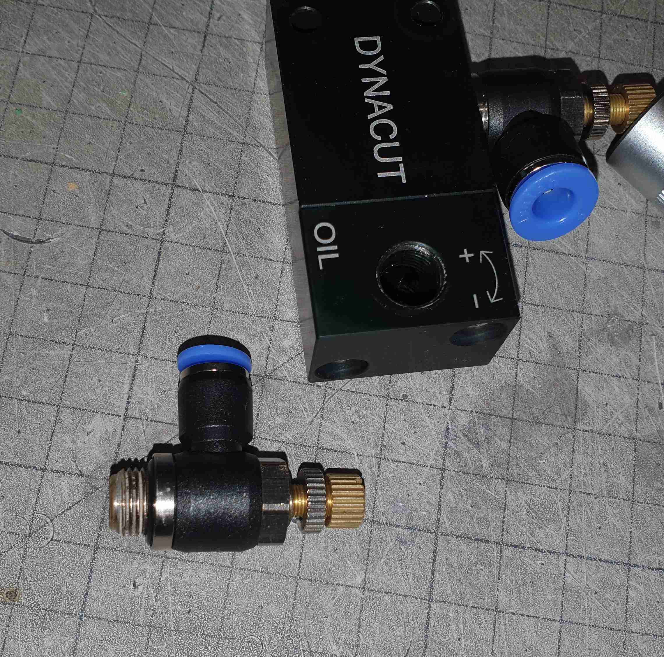

ahoj.
otravuju znova, protoze se mi zacala dit divna vec. u noveho superjemneho skrticiho ventilu na tlakovy lih, dochazi nejakym zpusobem k prisavani vzduchu nebo neco podobneho. dal jsem sem fotku + 2x video, kde je videt jak se na vystupu objevuji bubliny. pri jemnem skrceni, takova bublina znamena x sekund bez lihu = obrabeni je v ... spatne
. zkrz ten ventil jde lih tlaceny tlakovym vzduchem cca 0,5 - 1,5bar z bandasky. uz nevim co s tim, ale tahle loterie me uz nebavi.

dik za info na co se zamerit pripadn co je to za jev ? zew by se nejak natlacil vzduch do toho lihu a na tom ventilu kde se skrti se nejak objevil v bublinach ?

Sancho Panza
- Příspěvky: 1222
prozradím Ti sladké tajemství
- ikdyž si koupíš takové legendární (a fakt ne levné) řešení jako je SprayMist od BijurDelimon ( https://www.bijurdelimon.com/d153.html ) tak s denaturákem to taky chodí napikaču.
S emulzí nebo jinýma kapalinama než líh, no sebemenší problém.
Takže asi tak - někdy i věci, co se zdají triviální, v reálu pak jednoduché ani trochu nejsou.
Denaturák na mašině, je toho excelentním příkladem.
jenze denaturak nebo IPA na hliniku je super
vsechno cisty a rejpu i maximalni blato. a dokud jsem mel "fixirkove" chlazeni z airbrush pistole, tak no problem. jen to nastavovani, potrebnej spad atd. bylo naprd. tak jsem od kamose vzal ten dynacut, mel ho navic k masine na drevo. tam je na prd uz ten ventil, co denaturakem bobtna. a pokracuju v ladeni.
