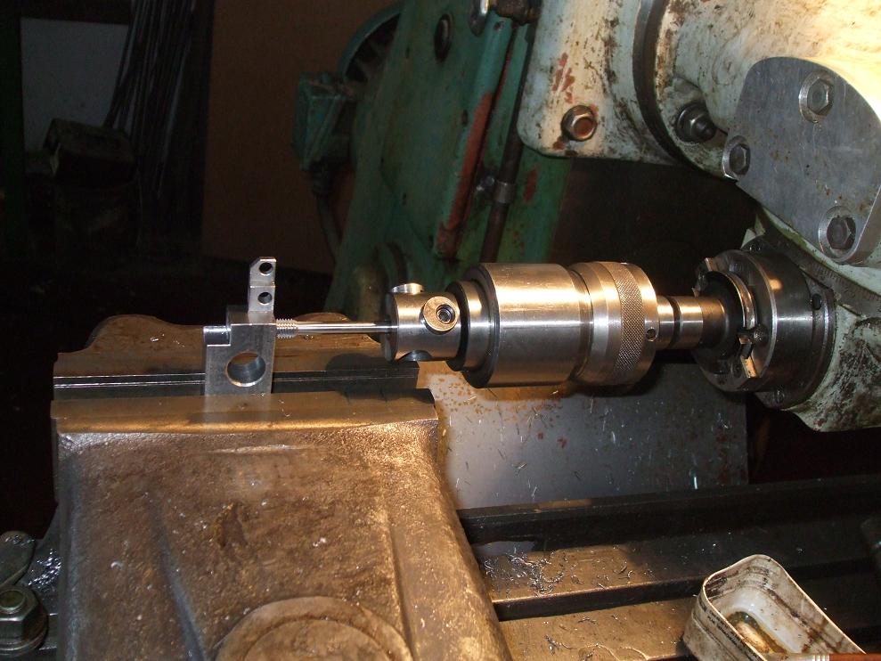

FN 25 má IMHO dost tuhou vratnou pružinu. Alespoň já si teda na strojní řezání netroufám. Pokud už na ní řežu závity, tak si do kleštiny upnu opěrný hrot, a vlastní řezání jedu vratidlem...

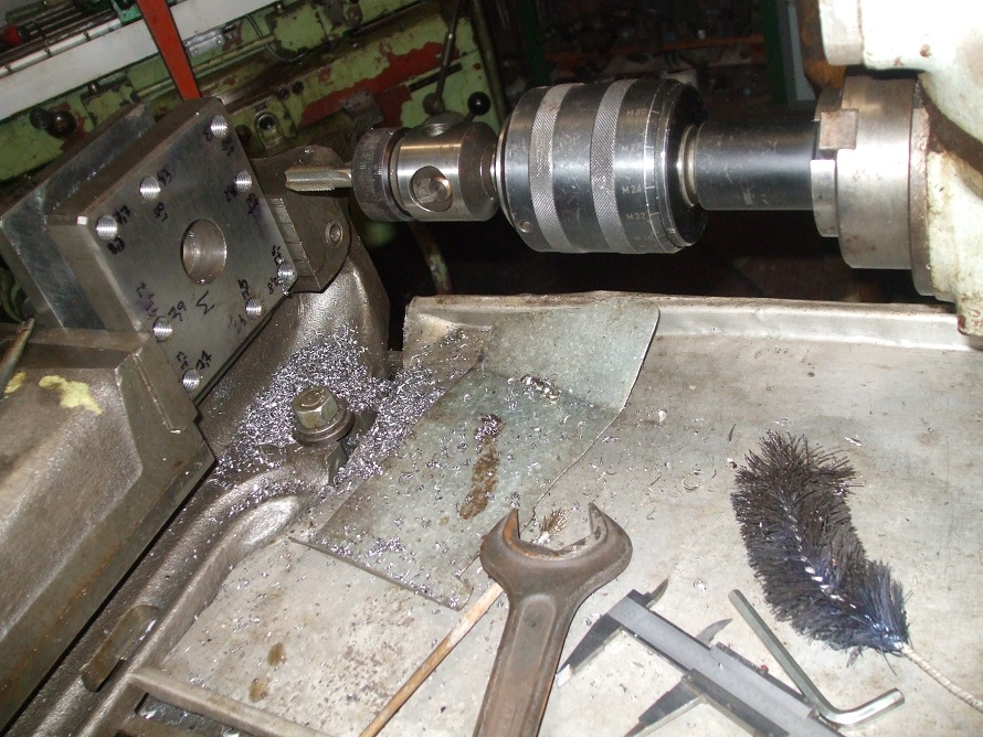

zrovna tento týden sem musel vyrobit upínací desku do svěráku, aby byla trochu univerzální tak do ní šlo cca 60 závitů M8 v rastru 30mm. tl. plotny něco kolem 15mm.
Stroj Fa3u takže bez výsuvný pinole. Už jen navrtávák a vrtání dalo nějaký čas, ojehlení ze vstupní strany taky no a jak sem závitoval? Nejrychlejší způsob byl do akučky m8 strojní namazat každou druhou díru a to byl fofr nutno přiznat že z držením elektropřístrojů na kolmo nám už nějaký pátek vytrénovaný.
JInak na této frézce ja ukrutně málo místa dávat nějakou hlavu na závitování, nerad na ní závituju (dycky bojuju s místem a to přepínání reverzu...je to zdlouhavý) pokud možno raději závituju na vrtačce vs20
Ale mám udělaný jednoduchý bazmek do iso40kleštiny prům.20 který kompenzuje rozdíly posuvu a stoupání závitníku a šetří místo - bohužel je jen na jeden průměr závitníku a nemám ho ještě udělaný univerzální...
Jak to děláte vy když nemáte výsuvný vřeteno?

Na jednej frézke mám stále nahodenú krížovú hlavu, tak tam ide v pohode použiť hlavy s kompenzáciou dĺžky. Akurát som musel prerobiť reverzáciu otáčok na stykače, a vyviesť von ovládanie.

8. 4. 2023, 9:48
Jo to je jediný způsob jak tak tu hlavu slušně použít taky to tak někdy dělám, ale jen když potřebuju napřesno jinak postačí stojanovka nebo aku nebo růčo. A ten panel s tlčítkem L + P + stop - to je můj sen :lol:

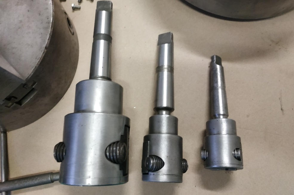

ssmak3050
Příspěvky: 808
8. 4. 2023, 9:59
no ja jsem se na to vyprdnul a si poridil toto..ale stejne mi to bude jen prekazet v koute.
jinak ty hlavicky jsou klasicke stare MAS
