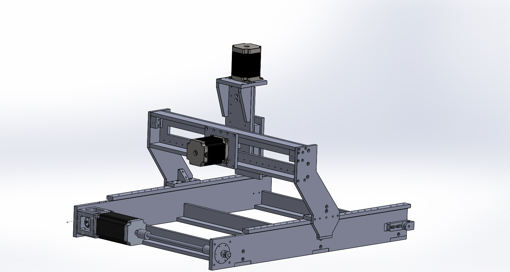

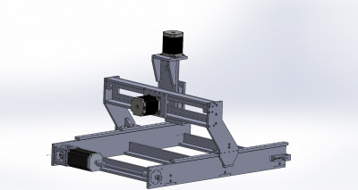

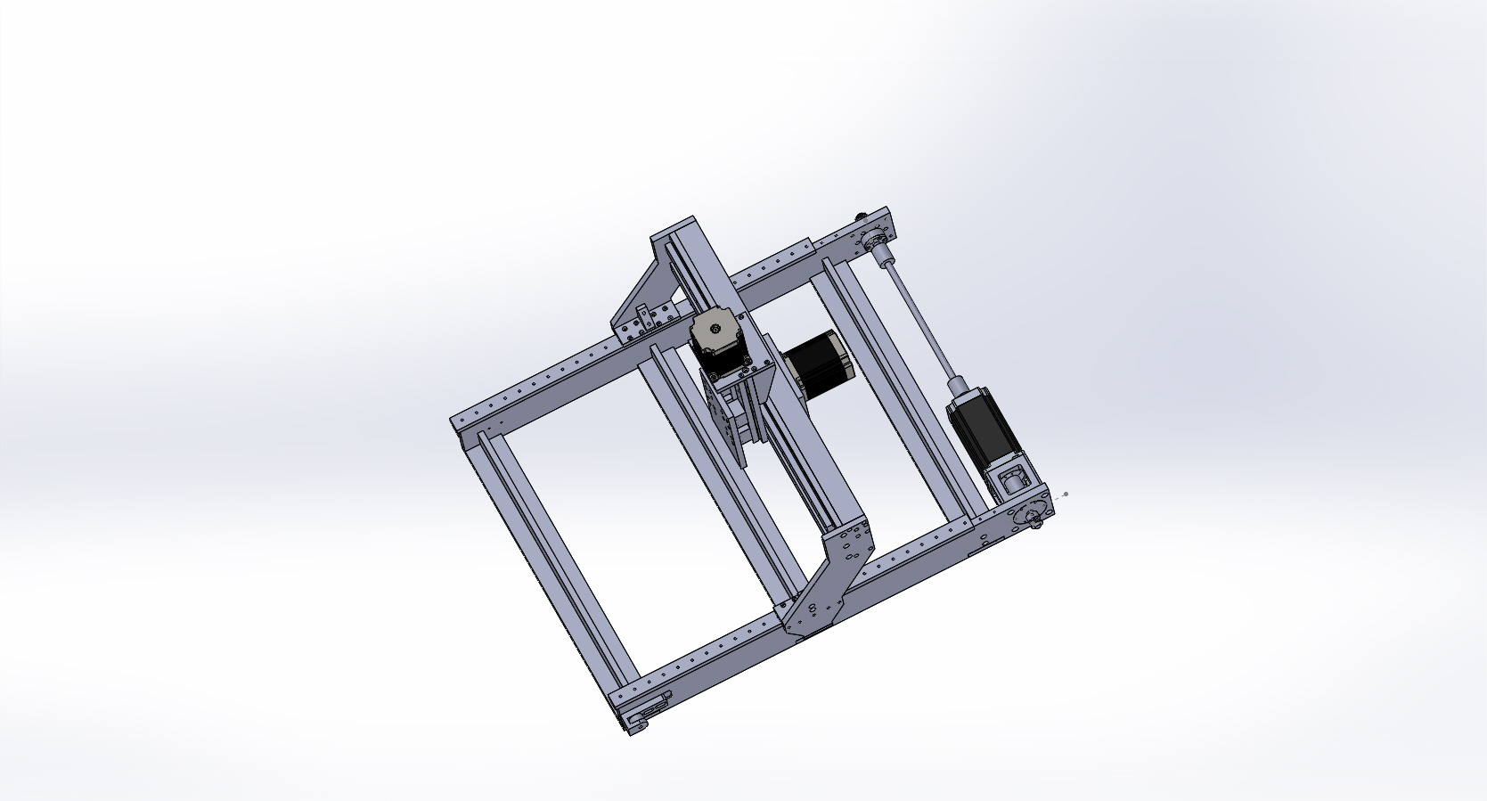

Rozhodol som sa si vyrobit maly laser LED.
Cela konstrukcia je z frezovanych AL platni.
Posuv X, Y cez remen GT2 a Z skutka T5.
Motory NEMA 23.
Planujem to pouzit aj ako frezu.
Ovladanie lasera Makerbase MKS DLC32 ESP32 WIFI i TS35R.
Este mi neprisli lineary z ciny tak to nemozem poskladat.
Diely mam vyrobene skoro vsetky chyba mi par drobnosti.

Cez remen to asi velmi frezovat nebude.....

To mi je jasne ze cez remen to nebude nic moc frezovat ale na plosaky to mozno bude stacit.

Tak na DPS rovnou zapomeň, tam to vyžaduje sakra tuhý stroj tedy pokud není cílem rozdrbaná měď a hromada poničených nástrojů.
Samozřejmě myslím výrobu DPS, pouze vrtání by mohlo jít, ale opět limtované průměrem vrtáku, malé těmi vibracemi uletí.
Snad balza nebo tenká překližka by možná šla.

Konstrukcia je tuha dost a je to postavene na linearoch MGN9H.
pre mna neni problem prerobit vsetky osi na skrutku T5.
Na ose X by som to mal este jednoduchsie ako teraz ked som to robil cez remen.

Já bych se řemene nevzdával, šroub má zase svoje neduhy.
Například se složitě řeší vůle, což řemen nemá, vyrovnávání vůle u šroubu znamená problém se sílou KM, pak jsou tu rezonance atd.
Takový stroj stejně nebude nijak extra tuhý a budeš muset tohle obejít ježděním s menším úběrem a hloubkou, ale více průjezdy. Zde se tedy jedná o ničení nástrojů a ne regulérní frézování ovšem provozuje se to na dost stojkách a s výsledkem který majitelům stačí.
Ovšem chtělo by to sehnat mikro vřeteno s vyššími otáčkami.

Navrhoval som to pre laser.
Jednoduchie by bolo kupit hlinikove profily z ciny k tomu spojovaci material.
Mam dost velke mnozstvo roznach odrezkou z hlinikovych platni viem si ich aj napilit do hrubky 50mm a aj ofrezovat.
V solide viem celkom dobre kreslit.
Frezu ktoru mam som si tiez robil sam a nemam problem ofrezovat hlinik platkouvou frezou D14 do hlbky 1 mm a posuvom 3000 mm/min.
Presnost opracovanych dielov mam cca 01-0,05 mm.

Viděl bych to takhle: Tuhle věc s řemenama nech čistě na laser a pokud chceš cnc frézku, tak si ji navrhni a nadimenzuj tu konstukci s ohledem na plánované použití.

Takovejch strojků jsem stavěl několik. Řemen GT2 není bezvůlovej. Použil jsem ho na jednom jednoúčelovém stroji, délka cca 300mm. Řemen napnutej opravdu fest, řemenička na motoru 15mm a přesto mezi pohybem vlevo a vpravo byl rozdíl 0,12mm :-( , protože jsem navrhoval i řízení, dalo se to kompenzovat softwarově. Řemen HDT je lepší - mám ho na snímači na soustruhu a vše OK.
Jinak ta konstrukce je s prominutím úplně blbá. Na frézování je netuhá a nepřesná a na laser má zbytečně velkou hmotnost. Při gravírování ti rychlost bude brzdit setrvačnost osy Z + se k tomu přidá vůle v řemenu a máš vymalováno. Těch obrázků z CADu už tady na foru byla spousta, ale funkčních mašinek moc ne. Vřele doporučuju si přečíst něco o konstrukci CNC strojů.

Podobnej konstrukcie mam doma frezu. Plochu ktoru dokazem opracovat je cca 550 x800.
Frezujem na nej hlinik bez problemou.
Pre moje ucely postacuje bohate.
