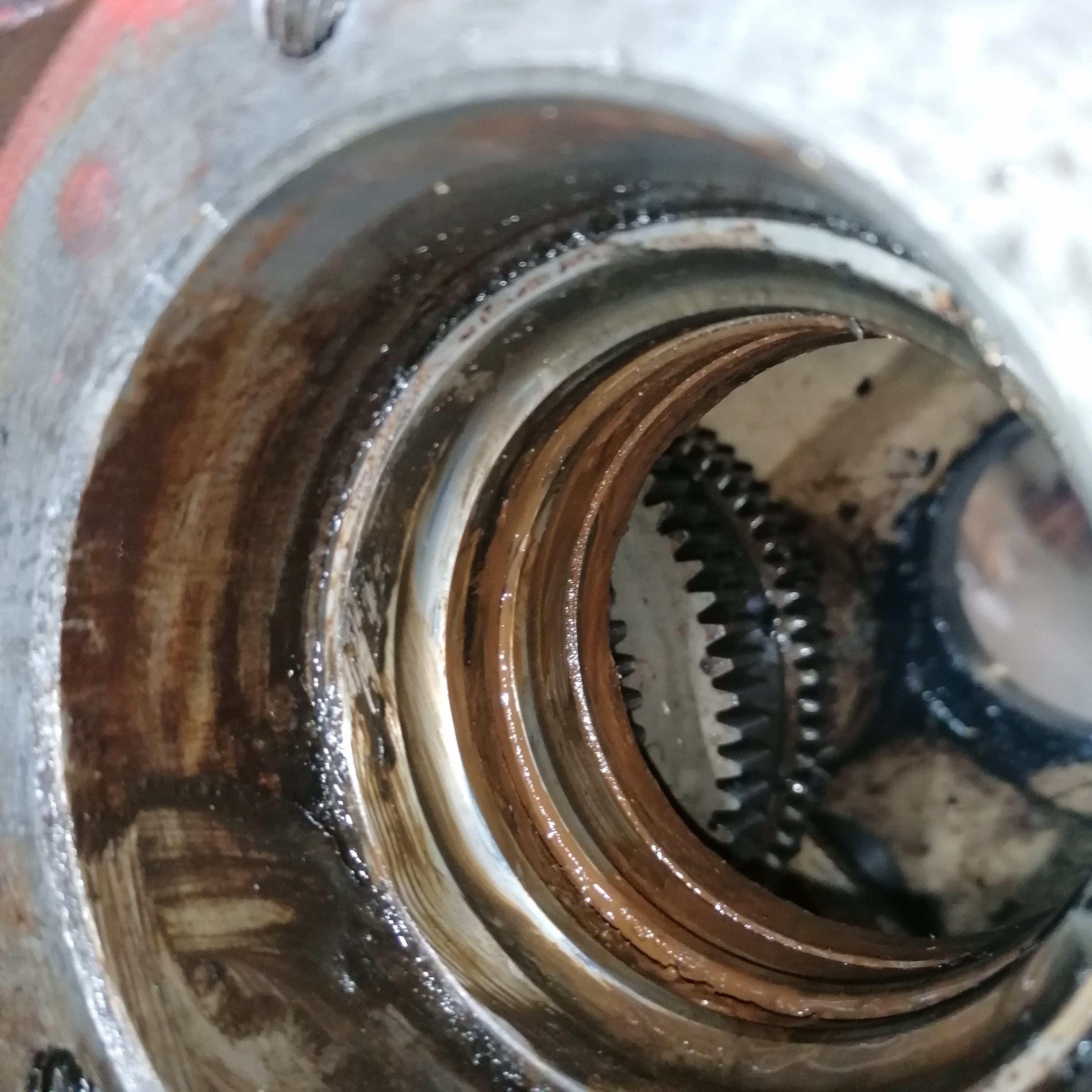

Vřeteno není kruhové krojidlo na pluhu...a mazala ta mašina vůbec ? kola jsou suchá dokonce je tam mezi zuby trochu rzi či co. Vlevo vedele vřeteníku je olejoznak a tam musí být vidět téct olej když beží motor. ločiska tam dej a uvidíš, ale žádné násilí kladiva a panenky.
Postup si musíš vymyslet sám tak abys nezatěžoval montážní silou valivé elementy

pilatdenis - zjevně vůbec nechápeš co to je kosoúhlé ložisko a jak funguje
jsou VŽDY !!!!!!!! minimálně ve dvojici, kosoúhlé ložisko samo o sobě vůbec nemůže fungovat !!!!
v tomto případě je na vřeteni dvojice ložisek uspořádaná tenšími stranami vnitřních kroužků k sobě
mezi ložisky je dvojice rozpěrných kroužků (dále "rozpěrek")
ty rozpěrky mají v tomto případě RŮZNOU tloušťku, rozpěrka mezi vnějšími kroužky ložisek je jinak tlustá než ta mezi vnitřními kroužky
pomocí různých tlouštěk rozpěrek se při montáži dosáhne správného předpětí ložisek, tak aby sestava byla bez vůle atd
je to konstrukce z doby, kdy nebyla k dispozici tzv. univerzálně párovatelná ložiska (značení "UL", co to znamená si nastuduj v katalogu)
znamená to, že NELZE tu konkrétní dvojici jen tak jednoduše nahradit jinými kusy ložisek
je nutné v přípravku pod konkrétním zatížením změřit (s tolerancí pár tisícin mm) rozdíl polohy vnitřních a vnějších kroužků použitého konkrétního páru ložisek a podle naměřených hodnot spočítat rozdíl tlouštěk rozpěrek
po montáži na vřeteno pak vznikne sestava ložisko - rozpěrky - ložisko se správným předpětím
sestava vřeteno - ložiska s rozpěrkami - stahovací matice (pozice 4 na řezu) + příruby okolo se pak montují do skříně jako jeden celek
při demontáži se ti ty ložiska rozpadly a vypadaly kuličky, protože jsi vyndal tu matici pos. 4 a vřeteno vytlačil bez ní
šlo to tak blbě, protože jsi asi neodšrouboval tu přírubu co zevnitř (zepředu) skříně drží vnější kroužky a stahoval a kurvil jsi vniřní kroužky
= chyba z nepochopení principu
vše (rozdíl tlouštěk rozpěrek, shodná tloušťka rozpěrky po celém obvodu) musí být udělané a odpovídající přesností - tolerance v jednotkách tisícin mm
jinak to bude nít vůli nebo to bude šmajdat, hřát se atd
pro ilustraci - tipuju, že předpětí větší o třeba 0,02 mm než je potřebné povede ke snížení životnosti ložisek tak na setinu projektované životnosti
nasral sis do bot
cesta ven vede přes koupi dvou dnes běžně dostupných univerzálně párovatelných vřetenových ložisek (cena tak 5-8 tisíc CZK /1 kus) a nabroušení těch rozpěrek na brusce naplocho na shodnou tloušťku
na konkrétním rozměru moc nezáleží, jen musí být dostatečná tak, aby přes šířku stěny skříně bylo možné přední a zadní přírubou stáhnout natvrdo sestavu vnějších kroužků a vnější rozpěrky
nejlíp tak sahnout do štrozoku a nechat to udělat někoho, kdo ví co dělá

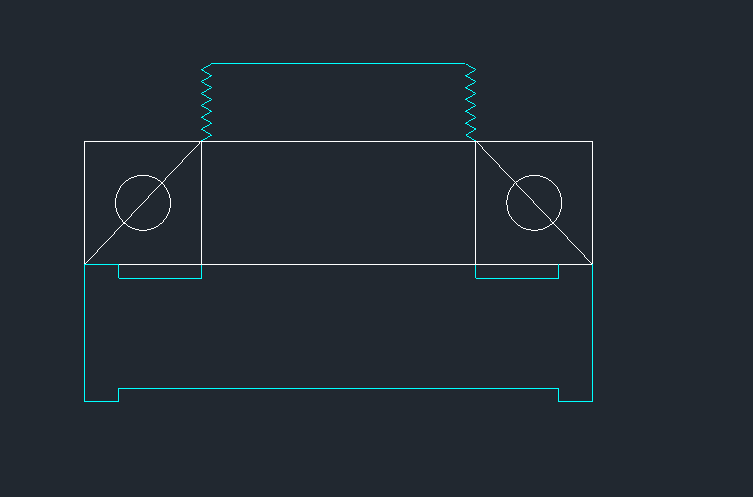

Kroužky jsem kontroloval mikrometrem a potom jsem doměřil rozdíl v kroužcích. Ten přípravek vypadal nějak takhle :
Matice byla vyrobena ze závitového kalibru a odlehčena aby se dalo dostat dotekem na hřídelový kroužek. Matici jsem přitahoval až začnul vnější kroužek při otáčení prstama "táhnout". Pak se odměřila diference mezi kroužkama.
Univerzálně párovatelná ložiska používám od FAGu a popravdě je nijak nekontroluji. Zatím mne to nevypeklo.
Hřídel brousím -0,005 pod nominál a díru +0,005. Ložisko tam musí jít natlačit prstama, žádný lisování nebo nedejbože kladivo. Konstrukčně se snažím aby vždy byly hřídelové i vnější kroužky staženy "na krev".
Důležitá je rovnoběžnost dosedacích čelních ploch. Ta musí být opravdu v tisícinách. No a díry pro ložiska nemí "střihat".
Všechno chce své :D

že jste to takhle dělali, je možné, ale takhle ten přípravek správně vypadat nemá. Protože v první řadě tou maticí s jemným závitem nemáš nikdy zaručenou přesnou a opakovatelnou sílu (respektive pouze to zanedbatelné předepnutí - spíš vymezení do bezpečné nuly) - ta matice díky tomu jemnýmu závitu "udělá něco, nevím co". Další věc je ta, že vnější závit na brusce na tom trnu nabrousíš sice celkem jednoduše, ovšem udělat tu matici tak, aby běželo čelo a závit je čistý opruz, protože musíš mít brusku na vnitřní závity co má sundavací rameno na čelo (protože tu matici nemůžeš přepínat - na jinou mašinu to na rozdíl od hrotů nepřendáš.) Nebo musíš brousit na trnu - tj. nejdřív matici vnitřek - závit, pak udělat přesný kuželový závitový (opět broušený) trn co to bude centrovat za boky závitu, na ten natočit tu matice a pak nakonec vzit na trnu na hrotovce opatrně to čelo tý matice. Spousta práce a stejně to perfektně nepoběží nikdy. Udělat totiž matici, co jí cokoli s závitem běží v naprosté nule na víc upnutí je víc než obtížné. Kdežto závaží je prostě furt stejný, přesnost je celkem fuk, a riziko, že bys tam vnesl cokoli jiného je čistá nula - protože vnitřní kroužek je volně na trnu (sedí na čele trnu), vnější je pak pouze v kontaktu s závažím a to do toho kromě síly daný gravitací nevnáší naprosto nic. Navíc v tom šlicu závaží můžeš měřit přímo na čelech kroužků a když si to vždy otočíš, tak zkountroluješ i axiální házení kroužků oproti sobě (kde je maximum a jestli to sedí s značením, pokud je).
