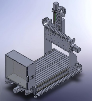

muj prvni navrh
- Sponzor fora
- Příspěvky: 8472
Na každým boku stačí jedna kolejnice, takhle by ses nedoplatil a při tom zbytečně. Raději zvětš rozteč vozíků (pořádně - minimálně 2x), to bude mít lepší efekt. Mezi bočnicemi to chce výztuhu ("záda"). Ten oblouk na bočnicích to příliš zeslabuje. Z hlediska tuhosti je lepší a přirozenější lichoběžník. Tu skříň elektroniky bych osobně nedával přímo sem, časem by mohla vadit - ale to je jen můj pocit. A koukám, že ses taky zhlídnul v hliníkových profilech. Vykašli se na ně, nech si vypálit základ z pořádného železného plechu, je to lepší a levnější.
Myslim ze autor ma z Al profilu len stol, koli T drazkam... ci ? A prepazku daj kludne na kazdu stenu, a bude to super.
Dolezita otazka: jaky material sa na to bude obrabat ? Ci by nestacili podoprene tyce.
Nevzdelany samouk, zo vsetkeho trosku, ziadne konkretne zameranie :)

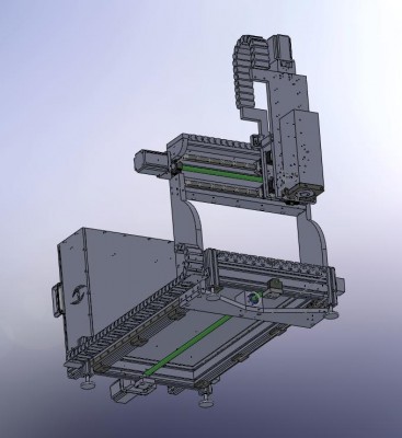

Ty domečky pro šroub Y dej z venku bočnice, mužeš je přišroubovat na prodlouženou desku Y, bude ti trochu přesahovat. Bočnice pak budeš mít s dírou pro šroub bez toho odlehčení, co ti je zbytečne zeslabují. Dále domečky lineárů pro osu Z dej dál od sebe, zhruba tak 1,3-1,5 krát než máš teď. Ty čtyři lineáry pro osu X je fakt luxus, ale když na to máš, tak proč ne.

Osobní zkušenost nemám, nikdy by mně totiž ani nenapadlo si postavit stroj z hliníku
. Ale když se podíváš do starších zpráv tak je tu o použití obdobných strojů hodně informací. Jestli máš v tom CADu ve kterém jsi to dělal FEM tak si zkus zatížit vřeteno vodorovnou silou odpovídající řezné síle do železa (nějaký výpočet řezné síly tu je v konferenci taky někoikrát v různých variantách) a uvidíš o kolik to uhne. Bude to docela dost. A to je samotné uhnutí ještě to nejmenší, daleko horší jsou netlumené vibrace. Řešení ovšem existuje a to i v amatérských podmínkách, viz výše a x-krát v různých variantách konferenci.
Predovsetkym to znamena nakup vedeni a srub za desiatky tisic Kc. Nehovoriac o preciznej konstrukcii kde len material vide na dalsiu desiatku tisic + stovky hodin prace pri vyrobe takeho stroja. Tu uz je na mieste uvaha o prerabke hotoveho stroja na cnc...
Inak skusenost nemusi byt prave pri tejto koncepcii, ale kazdy kto hrabol väcsiu sponu na akomkolvek stroji si dokaze predstavit co to bude robit na masinke desatinovej hmotnosti (100-300kg) s volou vo vozickoch 2 stotiny + vole v nepredpetych matkach dalsie 2 stovky. Ta rybina ma sice rovnaku volu, ale na 50x väcsej ploche...
Ak na to je cas, vybavenie a kapital, tak neni problem, ale konstrukciu treba prehodnotit, tu by bol asi lepsi pevny portal s pohyblivym stolom, a hoci neni masivna liatina, vzdy sa da nahradit hrubostennym ocelovym profilom, predavaju sa aj normalizacne zihane, ono az to stoji na sklade roky a nebude sa to zvarovat, uz to tak moc nekruti, bohuzial od vyroby je to skrutene dost a treba z toho uberat milimeter na kazdej strane.
