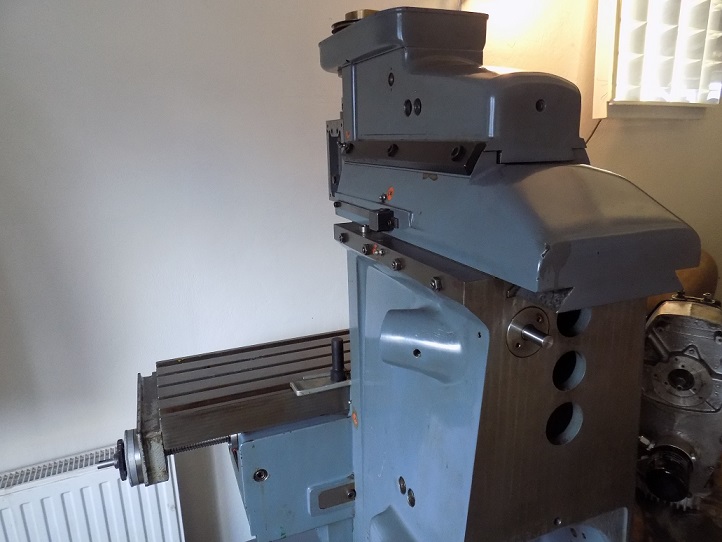

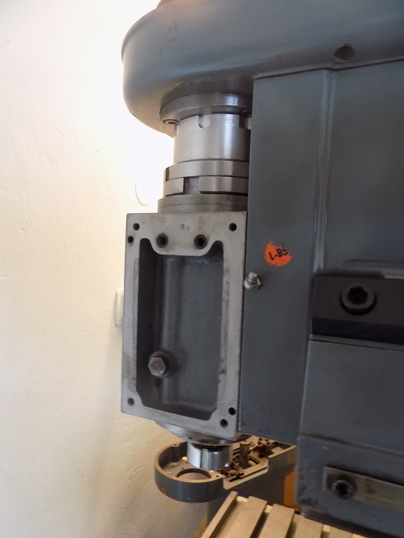

Pekny podvecer,
Dovolim si poslat par foto ohladom noveho stroja co sa mi podarilo kupit. Mozno predavajuci je aj clenom fora, zabudol som sa opytat. Ked ano, tak pozdravujem :)
V principe je to klasicka garazova frezka (cca 1t) s odmeriavanim, iso30 a vertikalnou hlavou (ktora musela ist dole kvoli nizkym dveram). Zaujimavostou je hydraulicky strojny posuv v X plus manualny posuv cca 30mm, som zvedavy ako to s tym pojde frezovat. Nejaku extra rozborku sa nechystam robit, mozno neskor, stetkovanie urcite nie :) "Sucho" nie je nikde, takze vyzera byt ok.
Co treba spravit je urcite pretesnit hydrauliku a opravit odmeriavanie v Y, to bude dalsia cinnost po ustaveni v minidielni.
Kedze to nema stitok, jedine co som nasiel je inzerat na rovnaku s horizontalnym tramom:
https://www.car.gr/xyma/view/34323423-f ... ezodrapano
Myslim, ze manual asi nema zmysel ani nejak zhanat kedze to bude asi nedostupne, samozrejme keby niekto mal nejake info, budem rad a som aj ochotny kupit. Mozno zasa oslovim zerspannungsbude.de. Takisto ak by mal niekto nejake kuzele/priame kliestiny k tomu, tak by som kupil.

Ahoj, ako je robený ten hydraulický pojazd? Predpokladám že to nie je na priamo cez piestnicu.
Nie je to len spevňovanie osi?
BalazKovo.sk
PBr
Příspěvky: 1014
Bydliště: Slovensky Grob
16. 4. 2023, 8:25
Cauko, je tam napriamo dvojcinny piest miesto skrutky, vpredu je skrtiaci ventil na regulaciu rychlosti.
Dokonca to vie aj nejake jednoduche cykly cez koncaky.

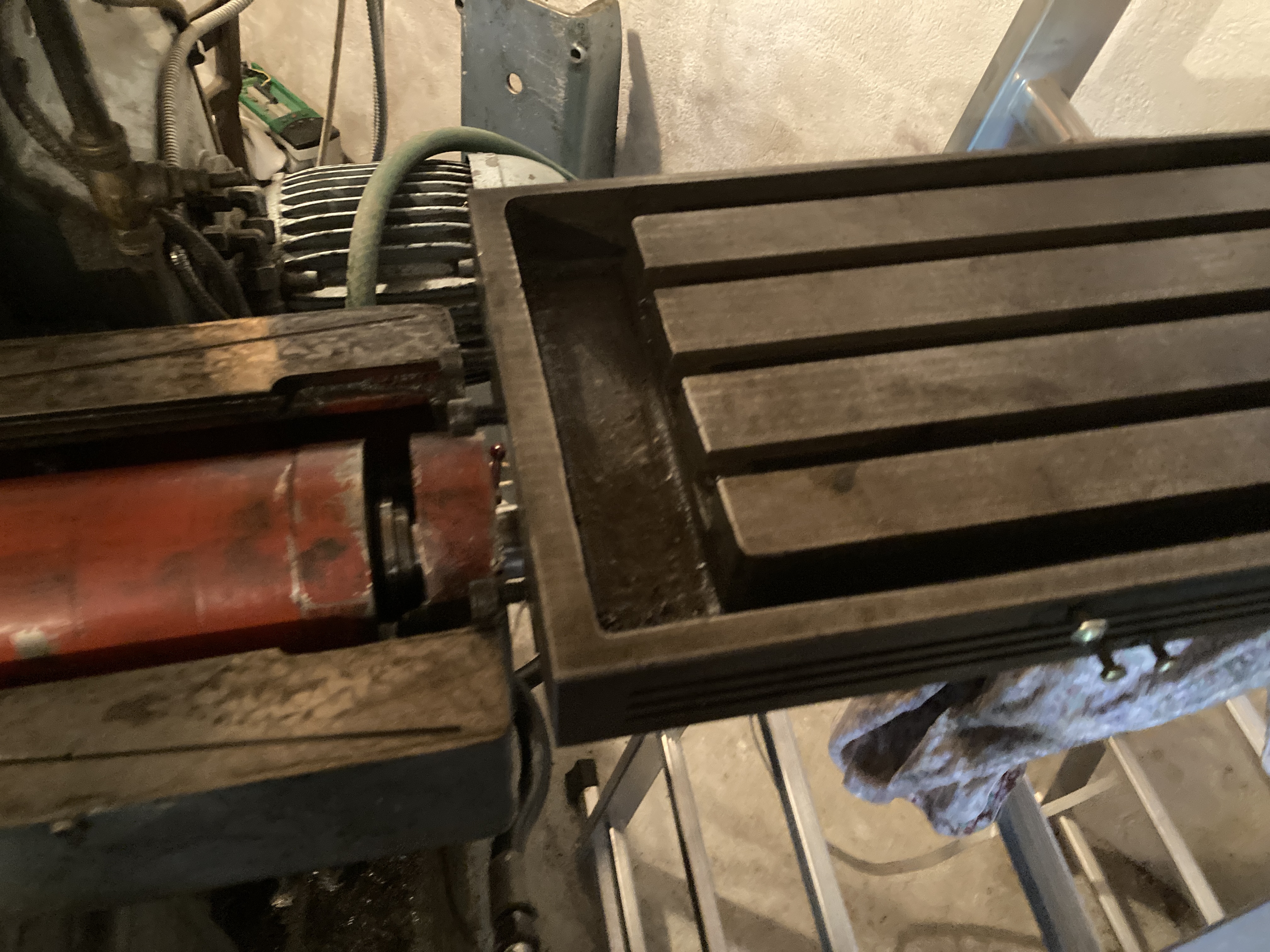

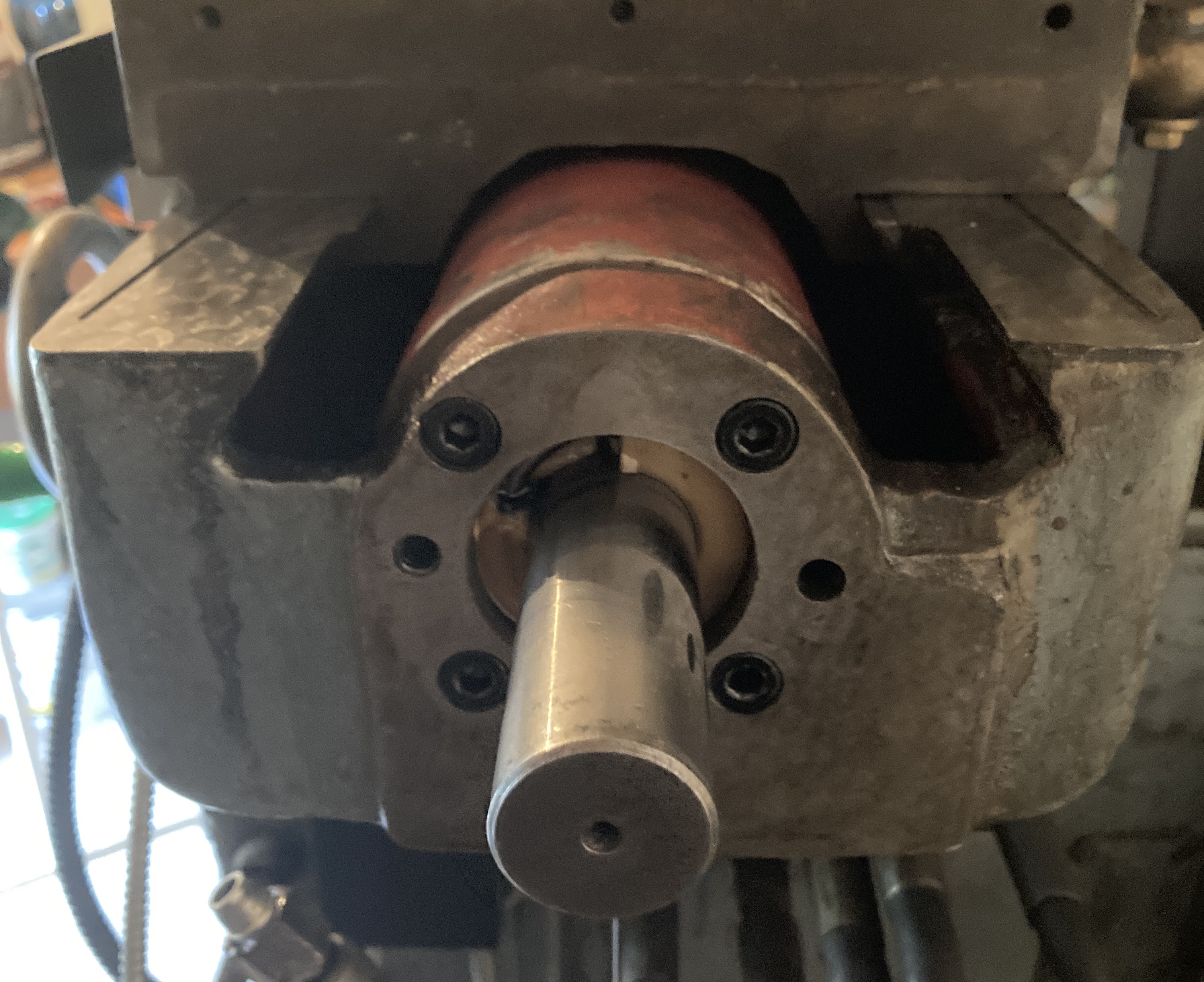

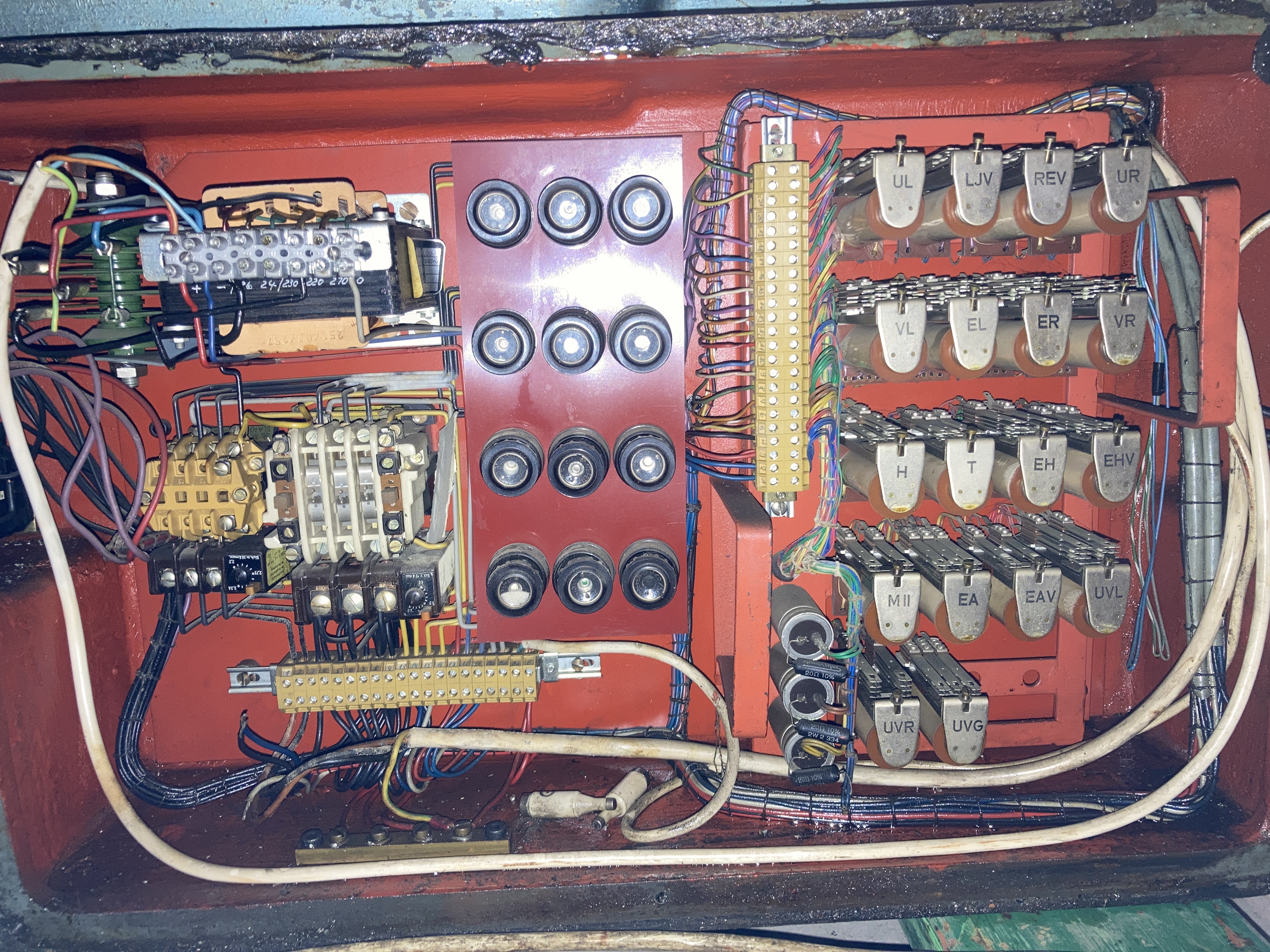

Dnes som zacal rozoberat hydrauliku kvoli netesnosti o ktorej ma predavajuci korektne informoval, kedze som stroj kupil bez obhliadky.
Piest je na pravej strane mimo os asi 1mm, takze asi stol dole, olej vypustit, vybrat/rozobrat valec a zistit preco to je tak. Hydraulika bola v 2013 opravovana v Duke Tachov inak, je tam stitok o oprave. Dufam ze nebude nic vazne.
Co este je zaujimave, ze to ma aj brzdu osi ovladanu hydraulicky, cize ked neide posuv, tak brzda drzi.
Posielam aspon foto rozvadzaca zatial, schema by fakt bodla :) S povodnou automatikou sa ale niekto uz hral, kedze povodne koncaky su odpojene. Je tam selenovy usmernovac, tipujem stroj na 70-80 roky.

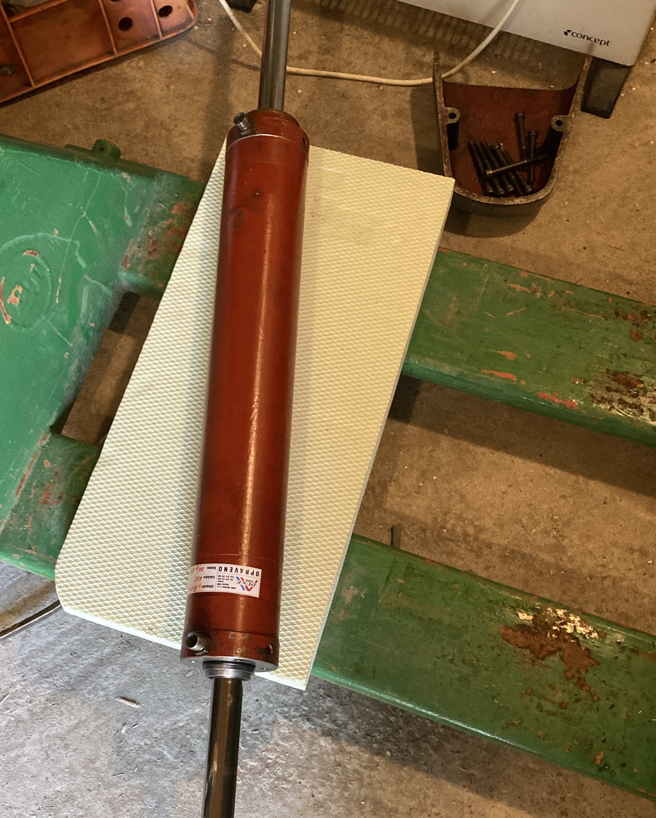

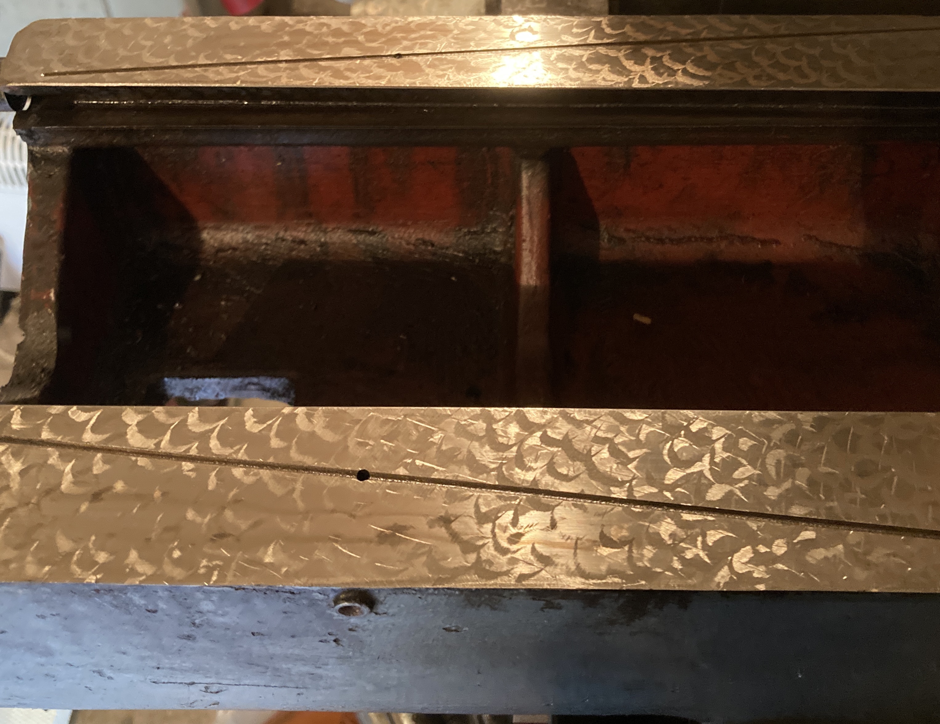

23. 4. 2023, 9:03
Dnes uspesne vybrany valec, ide do servisu. prava strana je komplet "na kasu". V stroji bolo asi 10l oleja a olejoznak este neukazoval hladinu, budem musiet dokupit.
Celkom ma tesi pekne zaskrabany suport, vyzera ze to nebude moc pouzivane, dufam,ze nie kvoli nepouzitelnosti :)
Chcel by som sa opytat na nasledovne veci
1. Nema niekto skusenost alebo tip na firmu kde to vedia opravit v okoli Bratislavy?
2. Zamyslam sa nad naplnenim a ako to odvzdusnit. Mna napada len posunut piest na doraz na jednu stranu, pripojit hadicu, opatrne pretlacit na druhu stranu a pripojit hadicu. Je nejaky lepsi trik?
3. Nemam ani potuchy aky olej bol doteraz tam. Je ok doliat nejaky hydraulicky olej (ratam asi 2l) alebo mam cele nejak od cerpadla cez ventily vsetko preplachnut a nanovo naplnit?
Dakujem za akekolvek rady
r4cv
Příspěvky: 2841
Bydliště: Topoľčany
23. 4. 2023, 9:23
vymenil by som celú náplň oleju, hlavne ak tam ide cca 20L.
odvzdušnenie: normálne zmontovať, zapojiť, ak sa dá regulovať výkon hydrauliky tak na minimum a pohýbať od dorazu po doraz viackrát.
