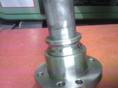

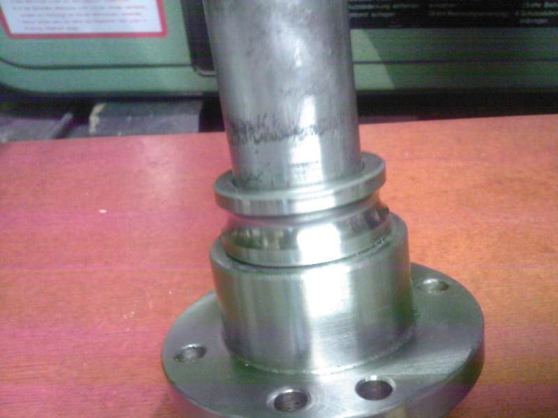

Dobrý den,jsem vlastníkem tohoto soustruhu a jelikož jsem byl nucen vyměnit plastová dvojkola v převodovce za ocelová ,tak bych potřeboval poradit.Když jsem vyndal horní hřídel na které je univerzálka,tak jsem zjistil,že to první ložisko hned za univerzálkou nebylo úplně doražené k té přírubě,je tam vůle 3mm.Nevím jak to má být (v návodu není žádná vymezovací podložka),ale podle selského rozumu by mělo být doražené,protože když by se soustružilo ,tak by mohla celá hřídel popojed dozadu.Jěště chci upozornit ,že tam kde je ta vůle ty 3mm.,tak je tam nízký zápich, takže by bylo v případě doražení ložiska k přírubě ,to ložisko by nesedělo 3mm na hřídeli.Doufám,že jsem to napsal trošku srozumitelně.Nutně to potřebuji vědět,neboť zítra bych to chtěl poskládat.Děkuji za opovědi Zdeněk

Možná se ti to hnulo když jsi to vyndaval :wink: . Až to tam budeš lisovat narvi to až na doraz.
Jinak k těm ozub.kolům, to větší na vřeteni budeš muset přilepit. Vřeteno je nějak divně dělaný, střed vřetena je užší asi o 0,02 než kraje. Takže na začátku ti půjde ztuha nasadit a uprostřed bude nepatrná vůle.
Já použil LOCTITE na hřídele.
Pokud to máš rozhozený, doporučuji dát jiná ložiska (s kosoúhlím stykem). Dát je ale správně. :lol:

Náhodou jsem to měl foto, ale je to jen vnitřní kroužek ložiska s kosoúhlím stykem, ale takhle by mělo být i to normální nalisováno.

Díky za odpovědi,to dvojkolo mi tam jde ze začátku lehce a na péru je fest,ale radši ho přilepím.Ložiska tam dám SKF prý jsou přesný(vím že ty kosouhlý jsou lepší,ale jsou drahý a na to že to používám příležitostně a do budoucna bych chtěl o něco větší typ ,tak dávat 6000,-se nevyplatí protože při prodeji by to nikdo neocenil.

Kdybys potřeboval, do Mostu je to cobydup :lol: , můžem to lisnout. Chtělo by to ale ty vymezovací podložky mezi ozub.dvoujkolo a ložisko udělat kovový a přesnější.

Jelikoš mám jěště jeden velmi starý soustruh(byl poháněn jěště transmisí)tak jsem si ty podlošky udělal z hliníku,snat budou stačit.Lisovat to budu u kamaráda,ale jinak mockrát děkuji.Až pojedu okolo tak se ozvu,chtěl bych vidět ten tvůj stroj.

to ses díval na párované kosoúhlé ložiska :D vobyčejné jsou za pár peněz :wink:

Tumliku kolik vycházej ty ložiska,ptal jsem se a nejlevnější vychází 1260,-/kus a musely by se zakrytovat.

Pokud nechceš do toho moc investovat kup kuželíková i když já pro ně moc nejsem, kvůli štelování, ale řešení je to taky. Navíc stojí taky jen pár peněz.

Ta hřídel není divně dělaná, má to tak být. Byla by docela prasárna nalisovávat ložisko přes celou hřídel. Takže se to dělá tak, že celá hřídel má de facto toleranci tak aby vzniklo volné uložení a v místě kde jsou nalisována ložiska je tolerance aby vzniklo těsné uložení. Já jsem naměřil na vřetenu u frézky hřídel 30,00 mm a v místě pro ložiska oněch +0,02 mm. Ty originální ozubená kola by měly být slícovaná na těch 30,00 mm a počítá se že půjdou přes to horní "osazení" pro ložisko vlivem jejich pružnosti přetáhnout. Realita sice u mě byla jiná, odpovídající celkem i přesnosti celého zubového převodu. Drželo to tam víc to péro. Dneska už tam ale tu převodovku nemám vůbec a celé jsem to předělal na pohon klínovým řemenem. A pár dní poté to celé definitivně lehlo. :( Vřeteno co mám v té fréze je totiž kratší, resp. nesedí osazení "zápichů" proti ložiskúm a horní ložisko není celou plochou vnitřního kroužku nalisováno na hřídeli. A tak se to částečně vymlátilo a vřeteno hází. Běžně obrábím převážně ocel, tam si to užije. Další úpravy tím pádem asi čekají vřeteník. Bacha na to, kuželíková ložiska jsou, sice jen o necelých 1,5 mm, vyšší. Takže se jejich uložení na hřídeli posune o nějakých 2,5 mm a může být problém jako u mě. O výměně ložisek vřeteníku na soustruhu za jiná mám i fotoseriál http://benedikt.lphard.cz/photo/index.p ... /Headstock, já tam už kuželíková měl, jen jsem jedno poškodil. Při výměně jsem vycházel z http://www.arceurotrade.co.uk/projects/ ... index.html
