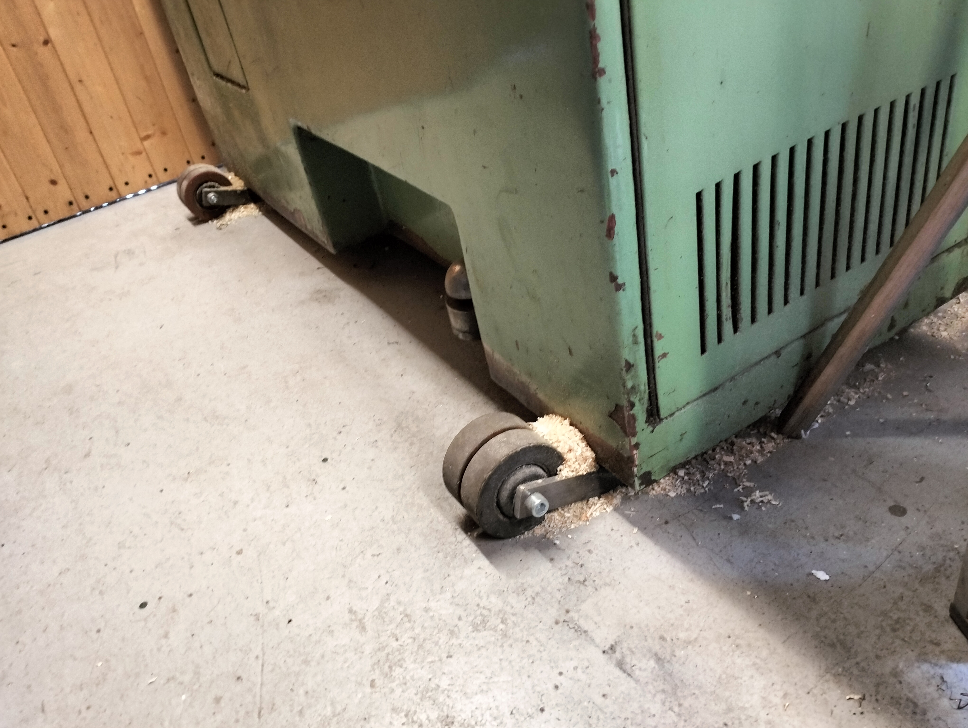

Tie kolieska máš na každej plošine 4, teoreticky na každom bude menej ako 80 kg, to nebude zas až taký problém nájsť. Kolieska musia byť otočné a také ktoré sú čo i len trochu kvalitné však niečo stoja, niesom si istý, či samovýroba vyjde zas až tak moc lacnejšie.
Občas sa na šrotovisku dajú vydolovať z nejakých vyradených priemyselných vozíkov, ja som mal šťastie na veľké z polyuretánu a s ložiskami.

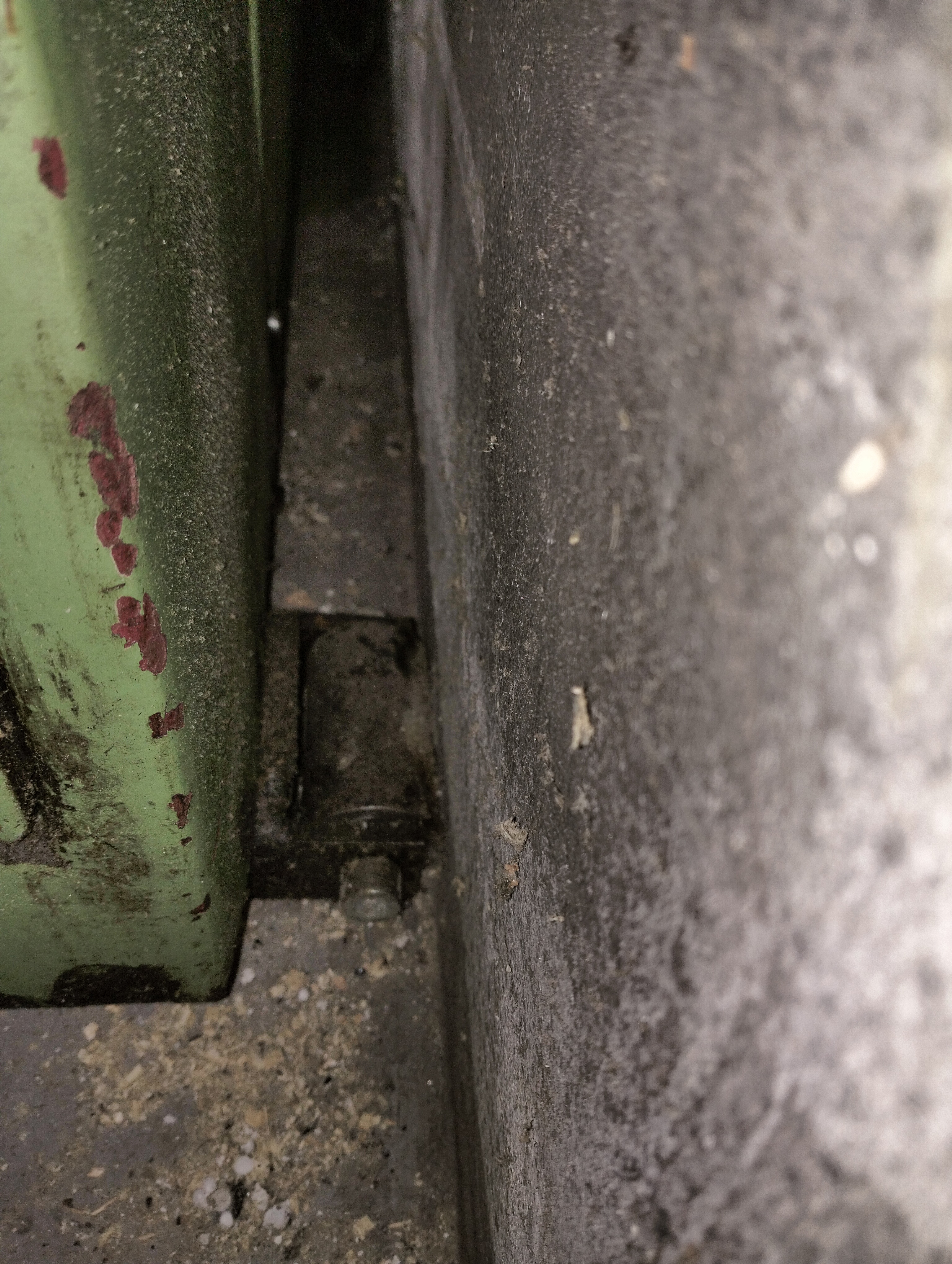

Nevím jestli bych chtěl smko furt na kolečkách
nebyla by lepší svařená paleta pod něj, aby do ní zapadnul a s výškou pro posun tím paleťákem a klidně o něco větší než půdorys kvůli stabilitě, jen aby nevadila při stání u něj. Takhle nějak má lubbez FN20, fotky tady někde byly
Zverodoktor - Teoreticky by šlo na bok přidělat nějaký profil a do něj ta šroubovací kola , já potřebuji zdvih jen o cca. 10mm . Dělá se například tohle -
https://www.kolapirkl.cz/zvedaci-koleck ... 20-a90-075
Já to ale potřebuji obráceně , jak jsi posílal ty , vysouvat kolečko .
Možná koupím jen ty polyreutanové rolny a dám osku do jeklíku , tam bude nosnost dostatečná . Jen pořešit to otáčení ale mám tu nějaká jetá axiální ložiska . Pákou zvednu jeden konec soustruhu , vyndám ty gumové podložky pod rámem a položím na zpět na kolečka . Jen se mi moc nechce nic vrtat do boku stojanu toho soustruhu , je to "My precious" ❤ .
Charon - rozhodně nechci soustruh na kolečkách , jde jen o ten přesun . Pokud bych pod něj dal ten rám , tak už ho nedám do rohu , já mám opravdu málo místa . Navíc ten soustruh až zas tak vratký není , jde spíše o to že musím hlídat těžiště na tom paleťáku pod ním aby nesklouzl do strany .

Ja ho dal na kolecka, z duvodu ze je u zdi, abych mohl pohodlne dozadu.
Udelal jsem dva jekli s koleckama.

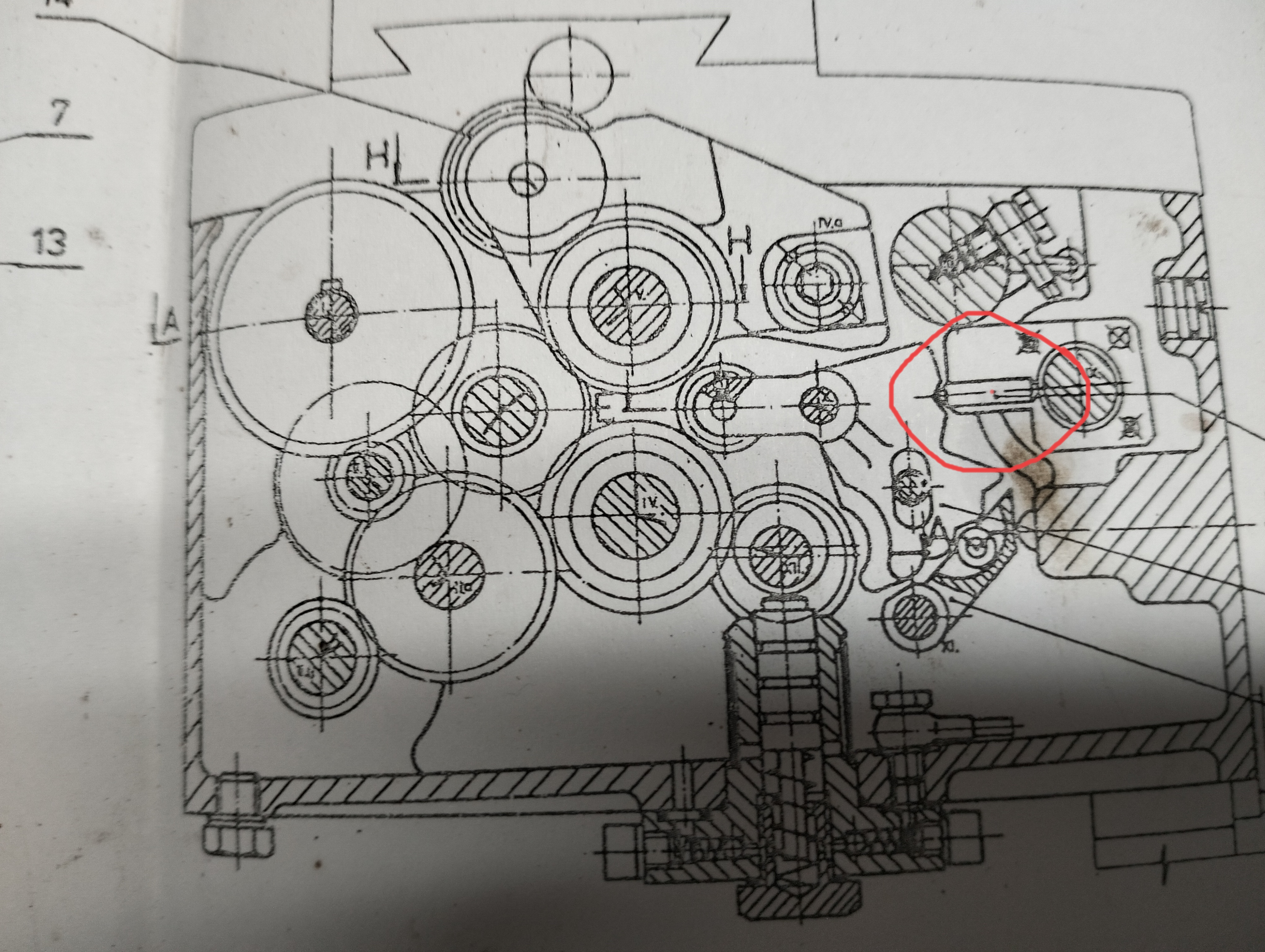

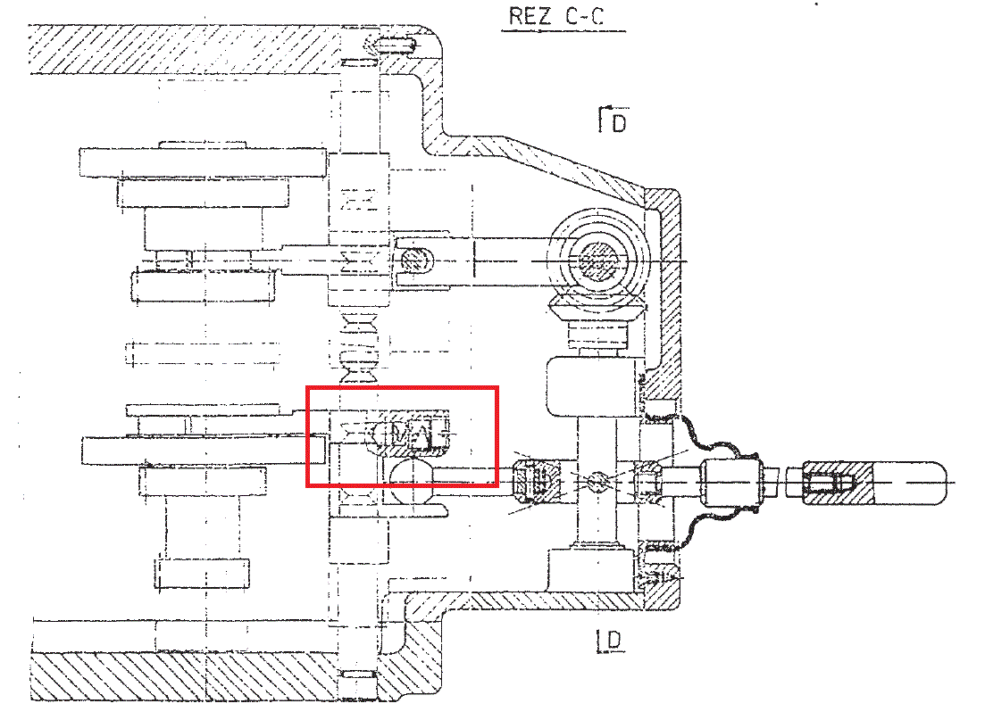

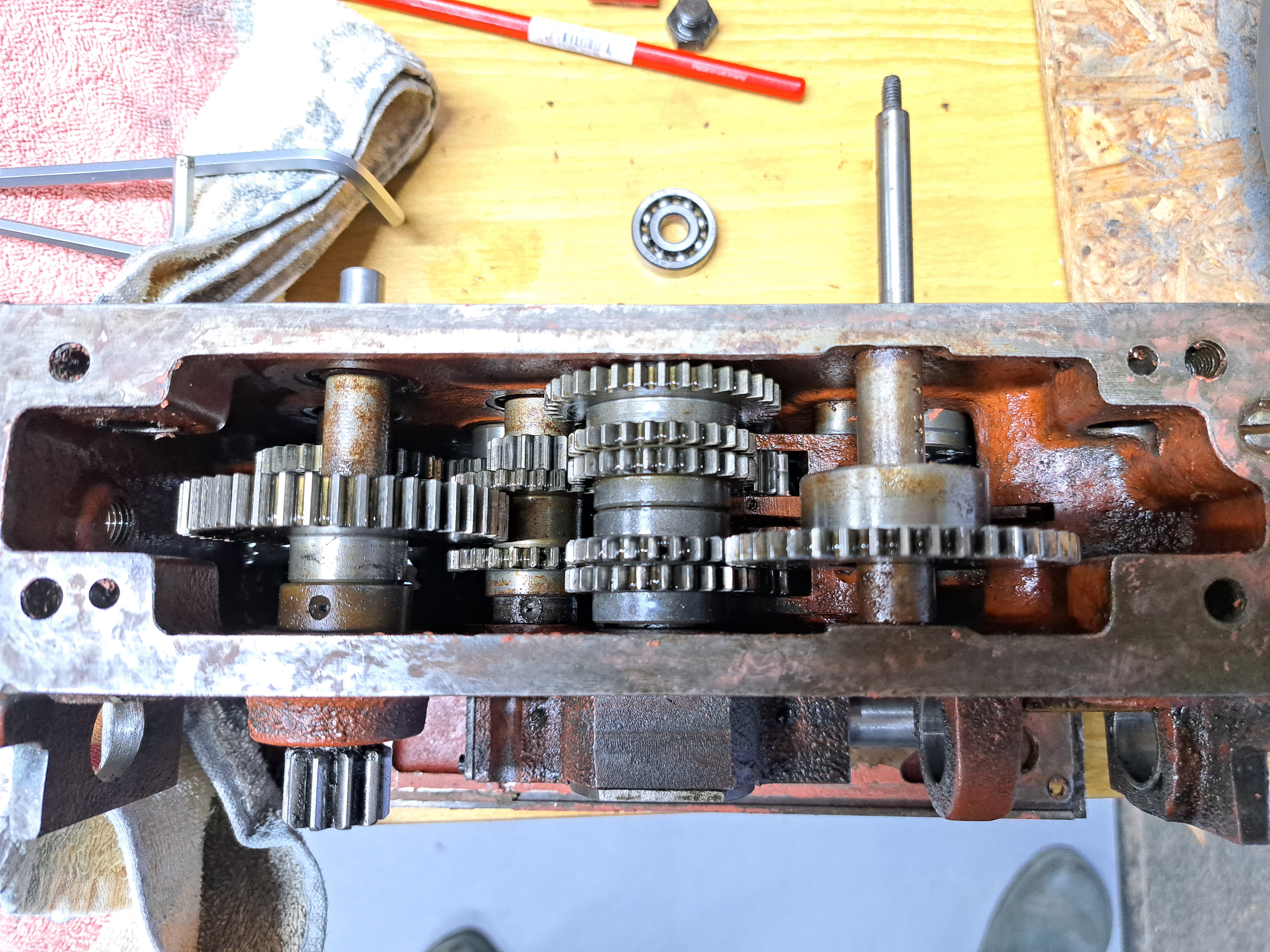

Ahoj v SM 16-b, mne obcas vyskakuje 3. rychlost.
Cim to muze byt? Je to na vyndani prevodovky?
ten problém bude v záskočných kuličkách a jejich přítlačných pružinách - unavené/zlomené. Jsou tam 2, jedna pro vodorový pohyb řadicí páky, druhá pro svislý. Taky mě oprava čeká. Bez demontáže převodovky se to asi neobejde. A.
SN 20, SM 16 B, FN 25
romanovic24
- Příspěvky: 15
- Registrován: 8. 8. 2022, 8:30
To bude asi ono

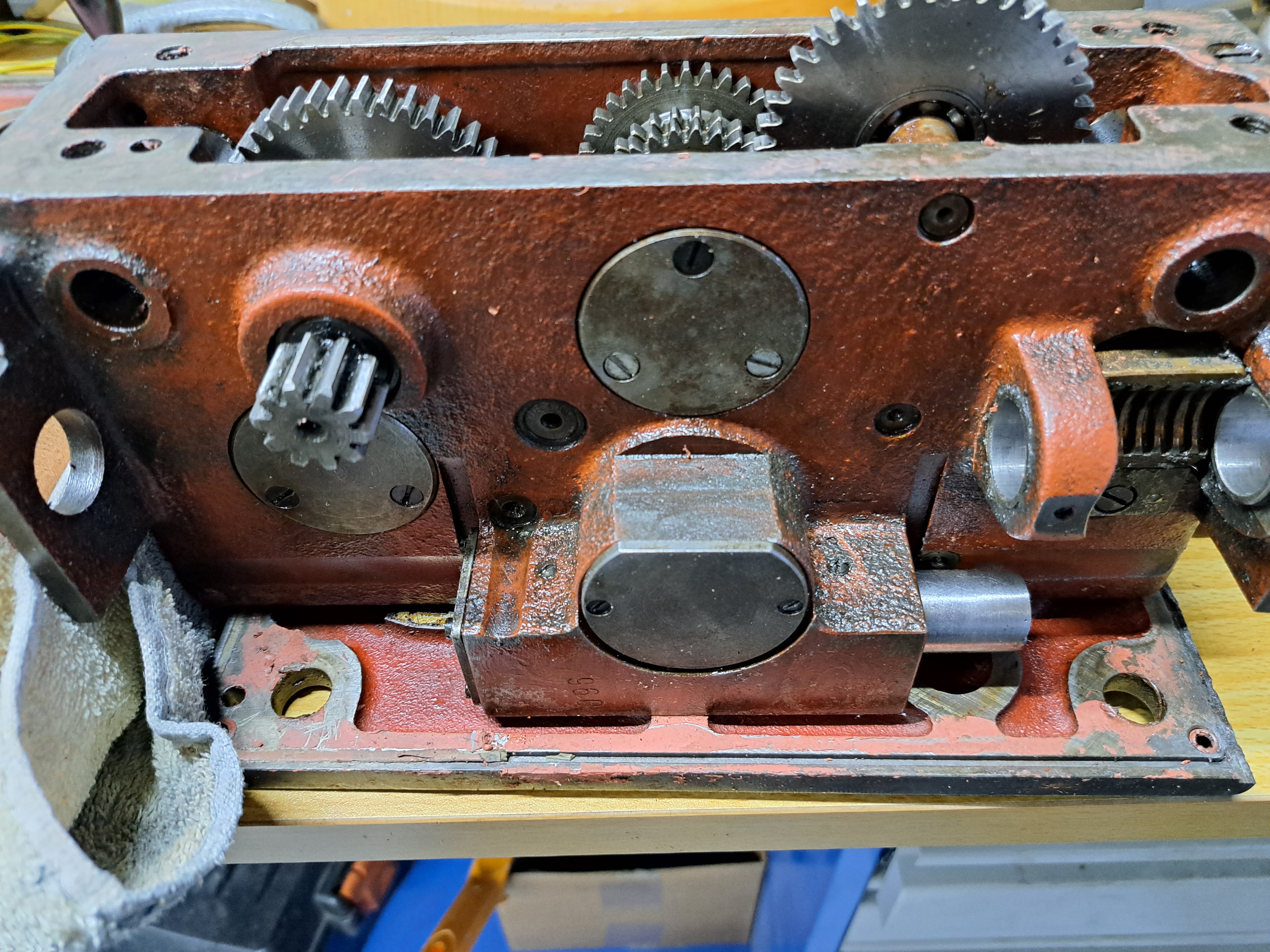

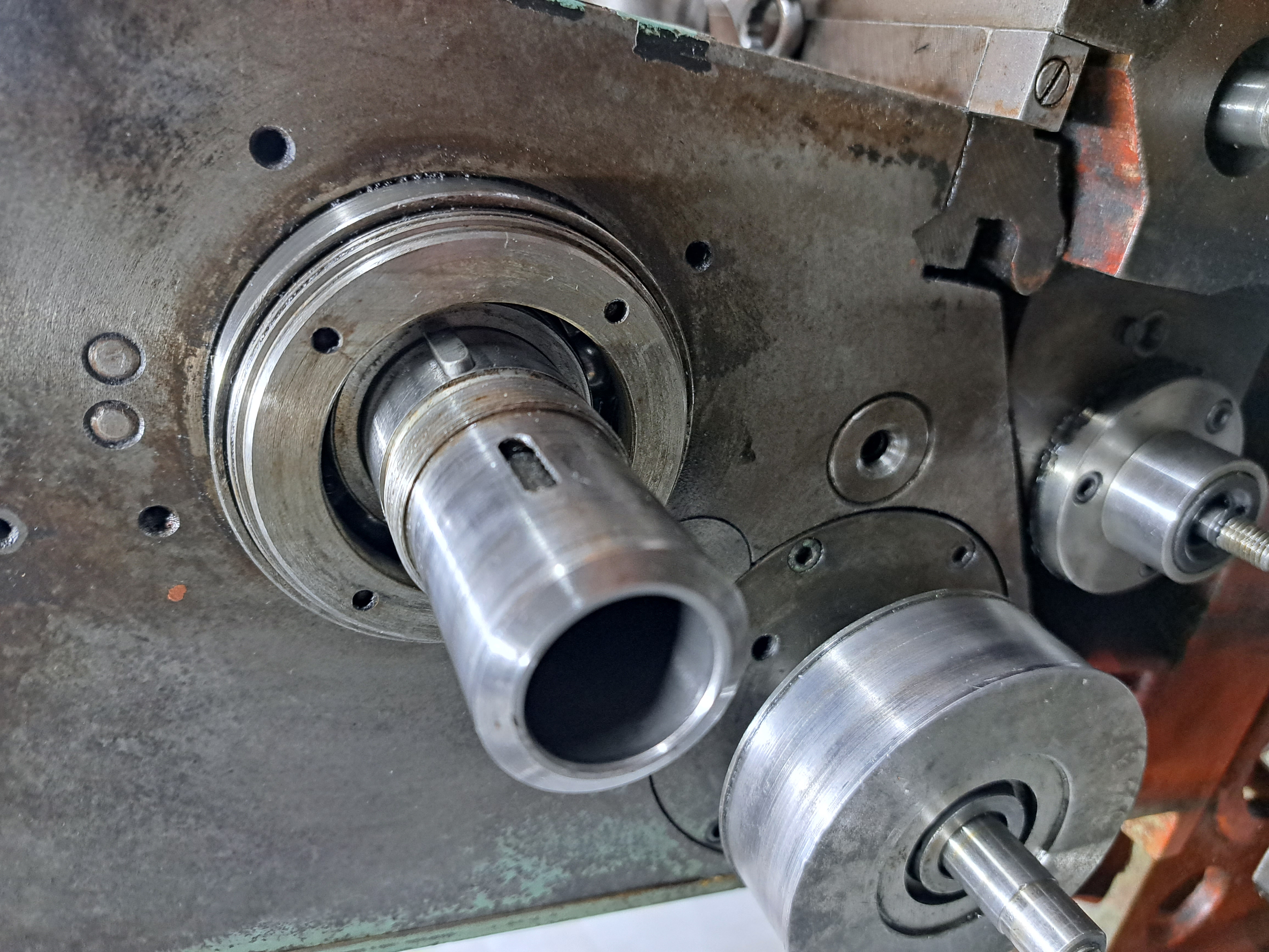

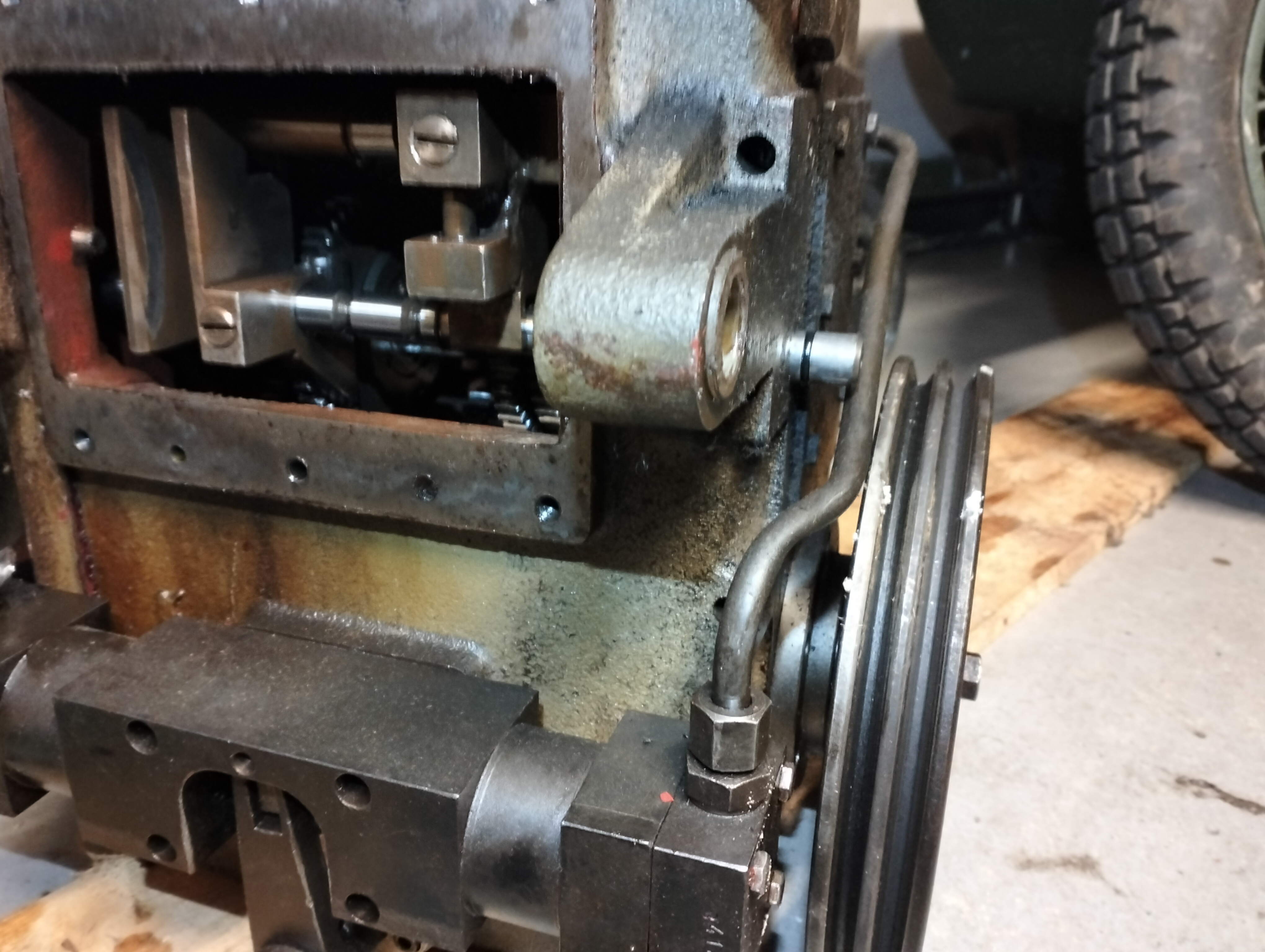

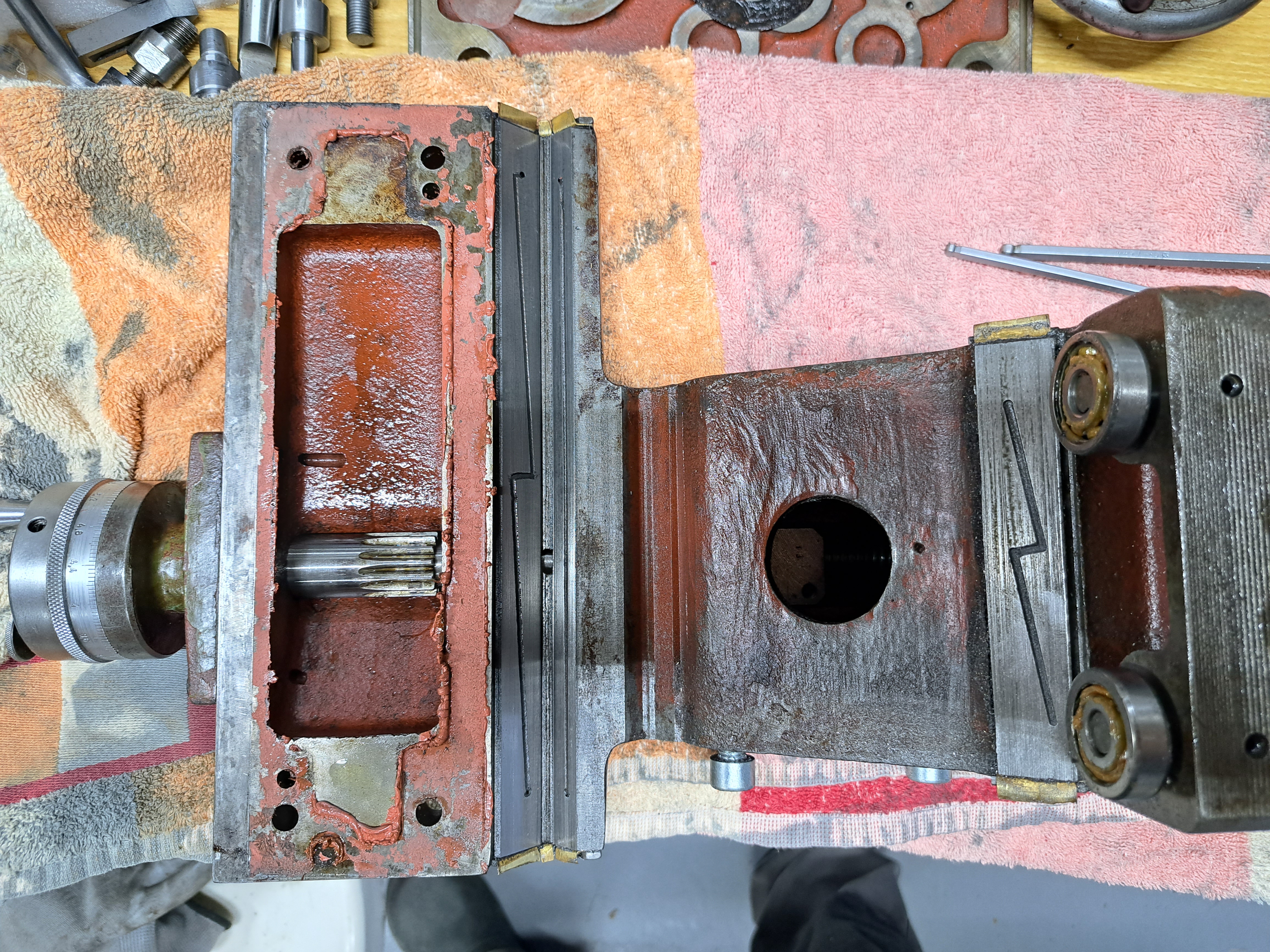

Mel jsem sundane sane a suportovou skrin. Prikladam foto, jak to vypada v nejstari verzii 16ky. Tmel jsem resil v jinem vlakne, tak si ho prosim nevsimejte. Uz je sundanej a nahradim ho Loctitem.
V zime asi udelam rozborku, protoze kolem nektere Z hridelek tece olej a bude to chtit novy o krouzek. Musim si promyslet postup vyndavani, at se nekde nezaseknu

romanovic24
- Příspěvky: 15
Tak jsem to opravil, pruzinky byli ok. Problem byl v cervikovi co zajistuje hridel, po ktere chodi ta vidlicka, takze plavala cela ta hridel. Cervik mel nakopnuty zavit a ikdyz byl utazeny, nedosahnul na hridel
Jde to videt uz pri sundani zadniho krytu.

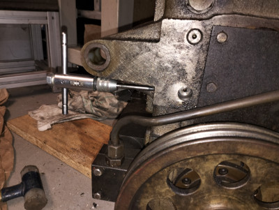

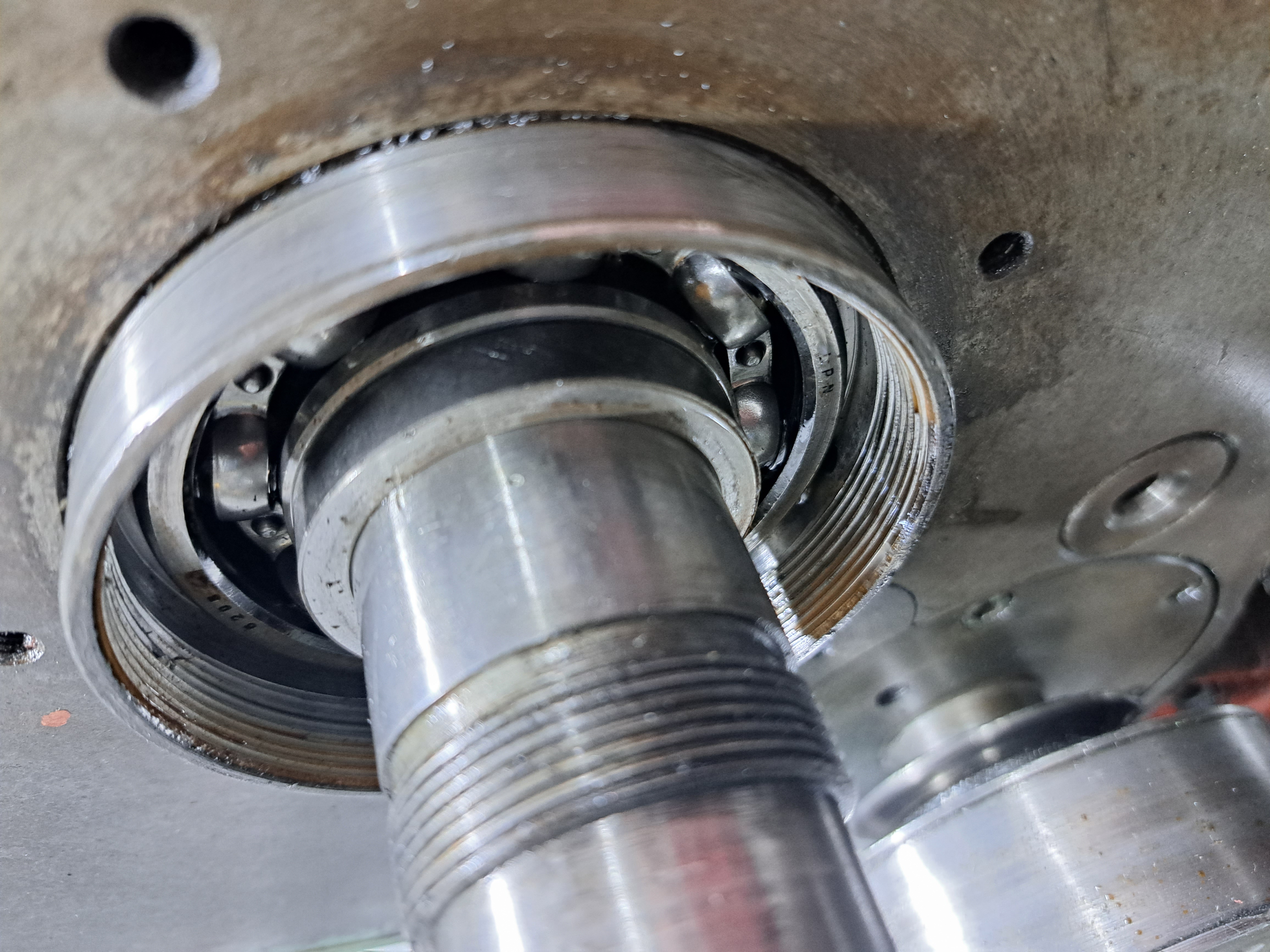

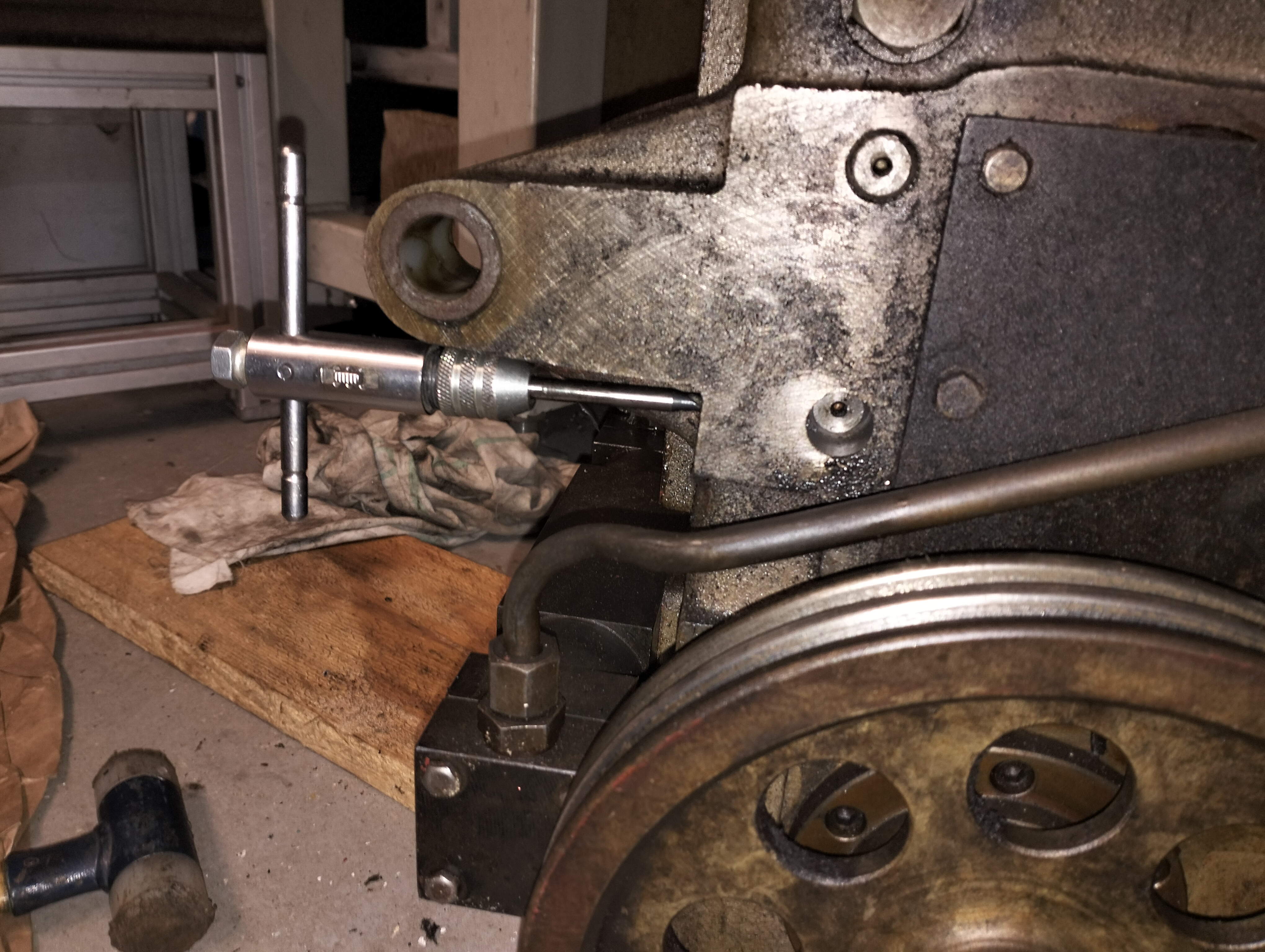

Dalsi nahled na stare sm-ko. Hledal jsem puvod uniku oleje kolem vretene. Stare sm-ko to ma resene tak, ze remenice je zajistena stahovacim krouzkem, ktery zaroven vymezuje hazeni tim, ze prostrednictvim nekolika krouzku vtahuje prednou kuzelovou cast vretene do deleneho krouzku. Relativne jednoduchy princip. Stahovaci krouzek byt utazen az na krev a nesel povolit. Vytrvalym, jemnym tlakem to nakonec povolilo. Remenice sla stahnout rucne a pod ni byla dalsi matice, ktera pritlacuje jedno ze dvou kulickovych lozisek v zadni casti vretene.
Matice sla povolit bez vetsiho nasili a uz bylo videt prvni lozisko
Na fotce je vymezovaci krouzek, ktery je evidentne dodelany, protoze v domumentaci jsou krouzky dva. Uz podle stavu matic se zda, ze se v tom uz nekdo hrabal. Vycistil jsem co se dalo a slozil to zpatky. Nameril jsem radialni hazeni 0,015 mm. Axialni se pohybovalo kolem 0,01mm

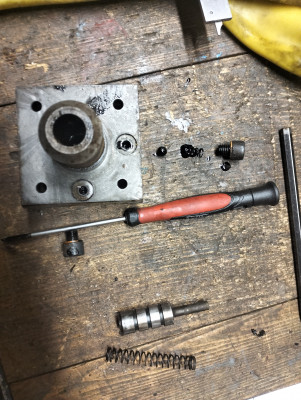

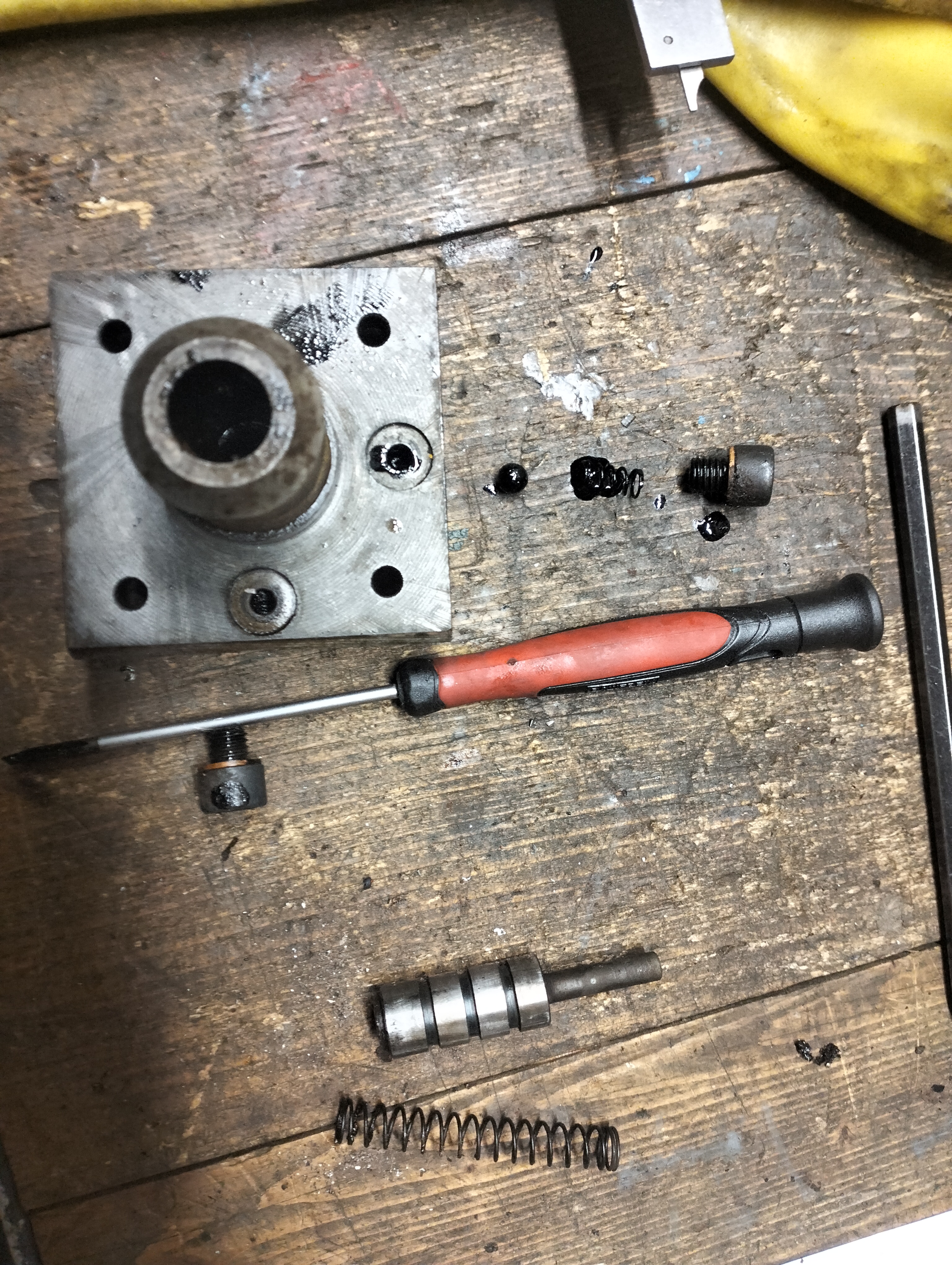

Nemate nekdo rozhozeny support?
Potrebuji vedet estli ty valecky jsou obyc kulatina, nebo slozitejsi, pripadne rozmery prosim.
V cerpadle chybi jedna pruzinka a kulicka, tak nevim silu pruziny. Predpokladam ze bude silnejsi nez tak na kanalku pro mazani.
Nekdo uplne vyradil mazani.

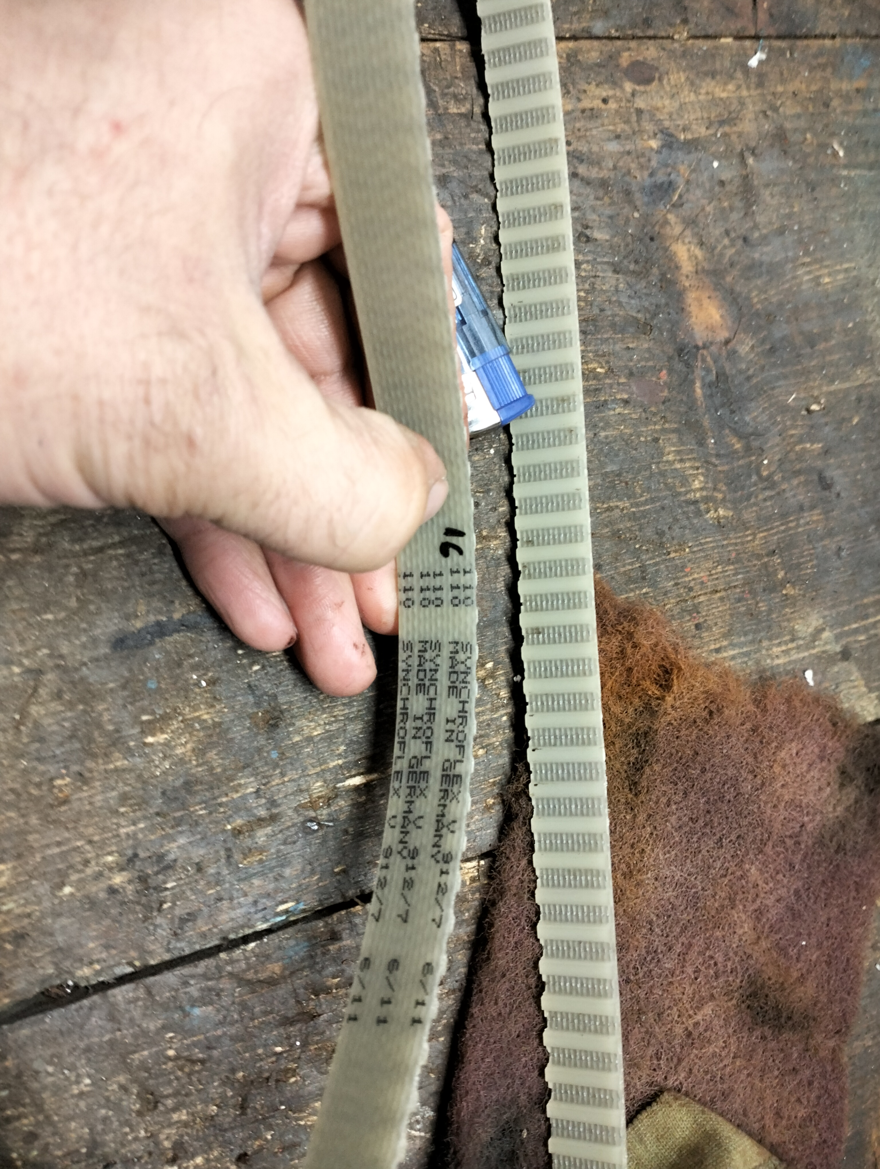

Neco pro zajimavost. Porad jsem resil, ze pri vyssich otackach se mi remeny posouvali po napinaci kladce az do momentu, kdy vnejsi vypadl. Zkousel jsem ruzne napnuti gumovych remenu a ted tam mam i segmentove. Dela to porad. Pochopitelne mne napadlo, ze nebude souose vreteno a hridel prevodovky. To bych musel vymyslet zpusob, jak vynest miry ven, protoze v smontovanem stavu to nemam sanci odmerit. Hazeni vretene se pohybuje 0,015 az 0,02 radialne a axialne. Pak jsem ale nahodil hodinky na remenici a nevericne na to koukal. Hazeni je skoro 0,15mm. Nechapu, jak tohle vzniklo, ale je to fakt hodne. Remenici jsem mel pred casem dole. Nepouzil jsem zadne nasili, sla normalne rukou. Vsechno jsem vycistil a maticemi nastavil vule na nejlepsi moznou hodnotu. Zde je video a ke konci je i detail, jak se oba remeny "tlaci" k okraji kladky. Kladka je taky mirne "sisata", ale ne spis radialne a neni to nic hrozne. Vypada to, ze mne ceka vyroba nove remenice. https://youtube.com/shorts/MjpIT0nSrk8? ... qjiAkDZa6o
