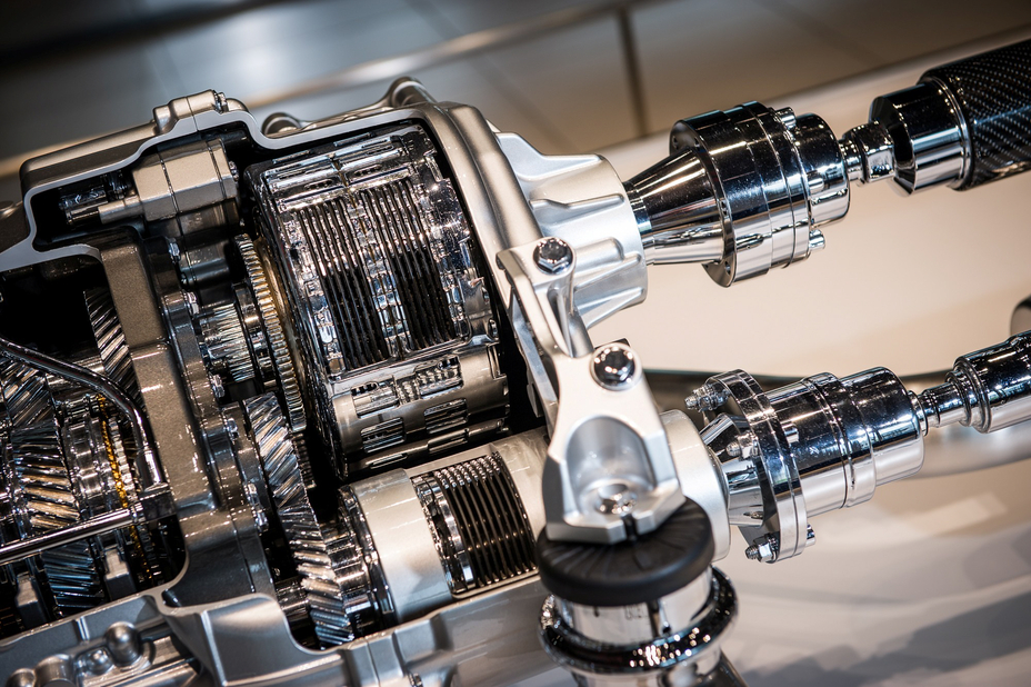

Ahoj....to je klasická mechanická převodovka s dvojitou spojkou...v podstatě DSG....není to klasickej automat kde je cítit prokluz. Ten mod automat sem použil za 3 roky asi jednou....ono jezdit na 6tku 50km/h mě jde proti srsti.....a ježdění na silnici obsahuje asi 500 km ročně zbytek je okruh....tam by si s automatem na dědka asi nepochodil :lol:

Je pravda že ty pádla u superba v Dsg mám...a jednou sem s tim řadil a přišlo mě to celkem vtipný...jako že proč tam vlastně jsou.....takže tam mám stejnej pocit....ale to jsou jablka a hrušky
na druhou stranu si nedokážu představit že by u Gtr byla řadící páka....já nestíhám řadit pádlama, natož sahat po fofrklacku....navíc jedeš třeba na dvojku a trojka už je zařazená a dáš pouze povel pro přehození spojek.....a když začneš brzdit tak slyšíš převodovku jak si to přehodí obráceně a tuší že budeš podřazovat a připraví si o kvalt níž..takže to přeřazení trvá řádově 180 ms

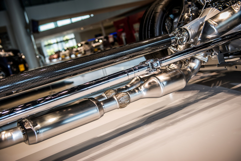

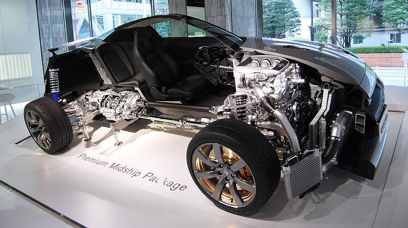

Musim ale vypíchnout jeden detail z kterého i když to funguje nemám dobrej pocit dodnes a to je to že se vám pod prdelí točí metr a půl dlouhá karbonová hřídel stejně jako motor a to jest skoro 8 tisíc otáček....ta pohání převodovku, vedle je pak klasickej kardan a ten pohání předek
Ta hřidel je slyšet a víte o ní celou dobu :lol: :lol: :lol:

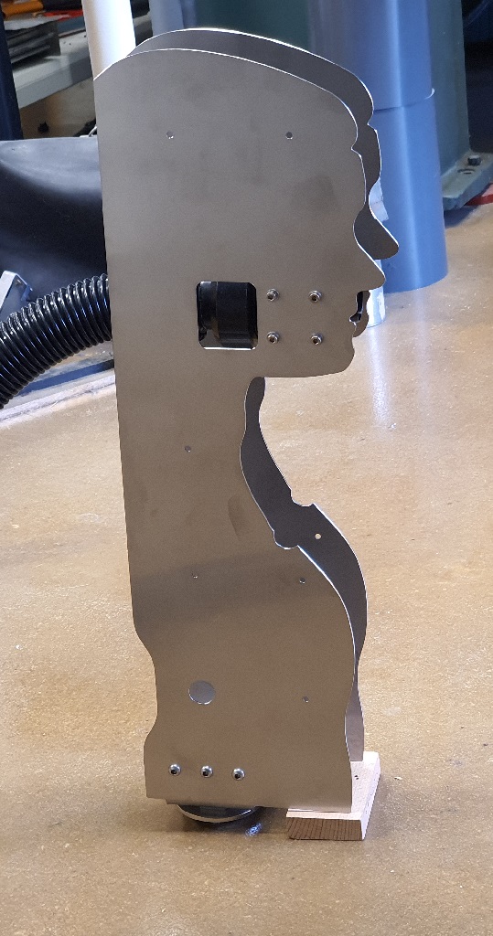

Dneska jsem dělal potápěče. Úplně normální potápěč (muž - 95% kvantil), jenom hadici má zezadu a ne zepředu.

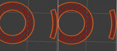

Po delsi dobe jsem si neco bastlil tiskem ze Soft PLA. Byva to narocnejsi tisk nez z jinych flexu, treba TPU. Tentokrat to vyslo dobre, chce to nizke teploty, jen jeden perimetr a velmi malo vyplne s kratkym kotvenim k perimetru, aby to zustalo flexibilni... Kdyz se to ale podari, je to pak ve vysledku mozna nejhouzevnatejsi flex.
Jde o nosic UV filtru, ktery se nasouva a drzi trenim na objektivu Mantisu Compact.

Co, prosím, znamená krátké kotvení k perimetru? Jak toho v sliceru dosáhnout? Chtěl bych také zkusit pružný materiál, takže se nejprve potřebuji našprtat teorii.

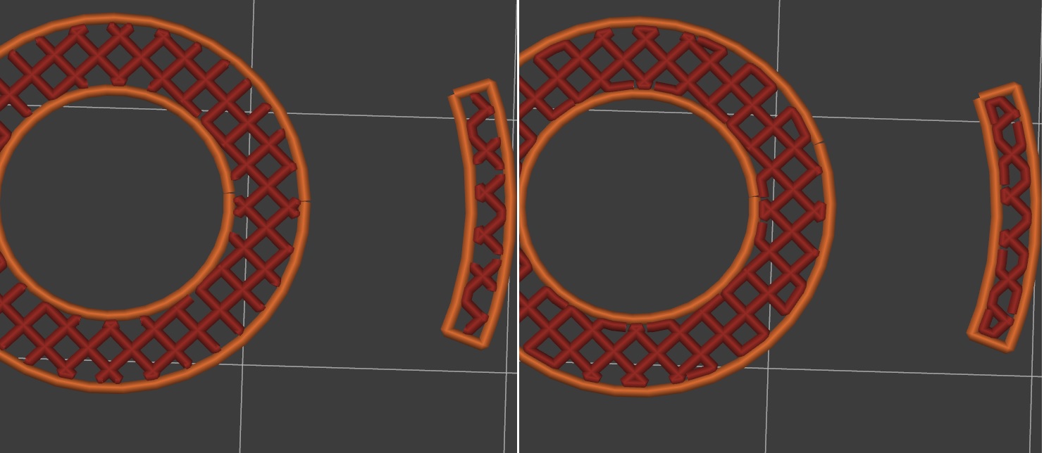

miv> kotvenim infillu se mysli jeho napojeni na perimetry. V PS to najdes v nastaveni infillu jako jedny z prvnich nastaveni pojmenovane jako ...anchors..
Kdyz je kotveni delsi, tak je infill lepe spojeny s peromentem, ale zase mu lokalne tvori "druhy perimetr", takze je to v tech mistech tuzsi, obvod se deformuje nerovnomerne, vznikaji tam koncentratory napeti a pri vetsich pretvorenim to brzo praska.
Priklad kratkeho a dlouheho kotveni.
