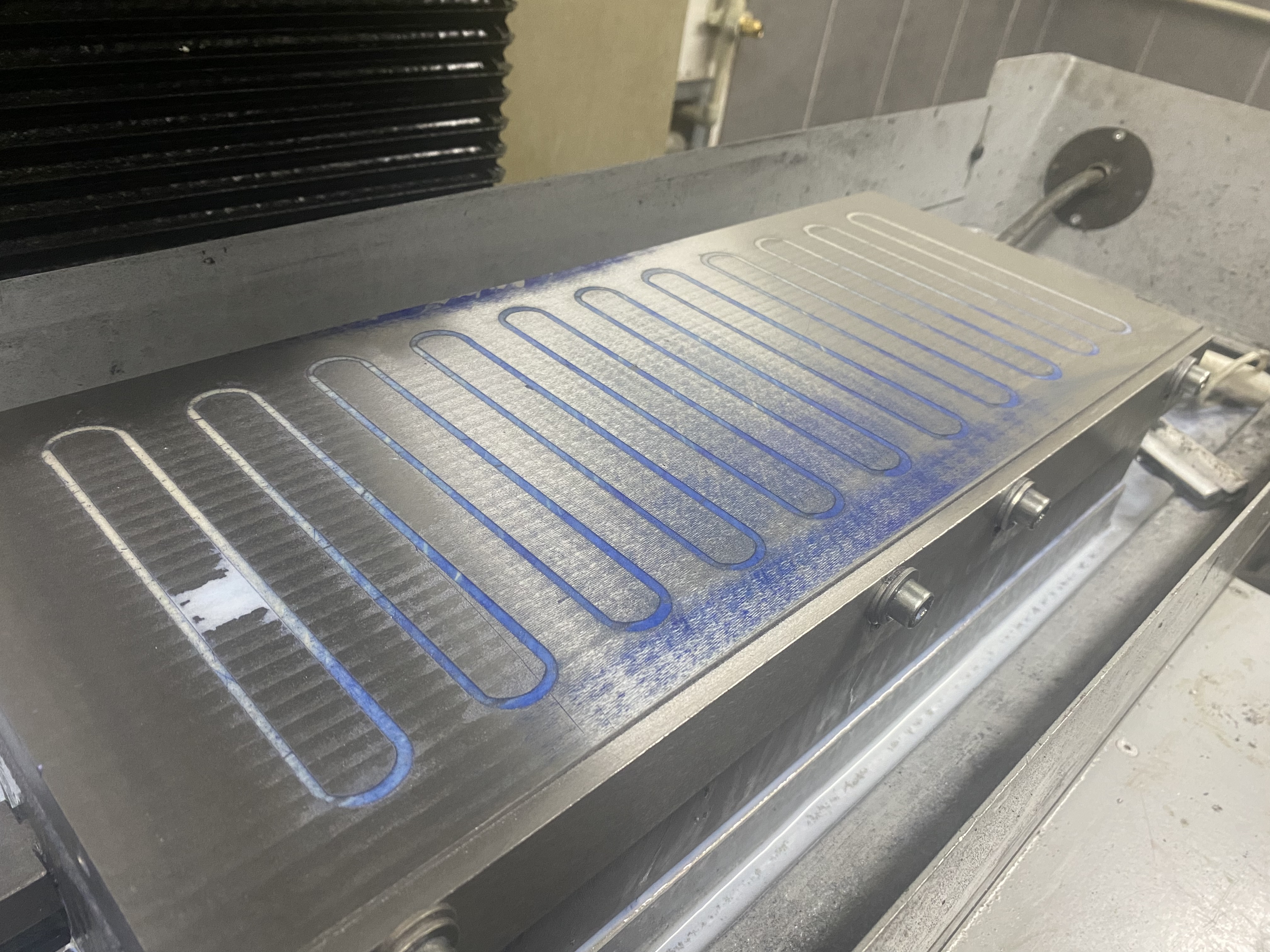

Ahoj. Pred 14 dny orovnany magnet presne podle prirucky brouseni, byl rovny kontroloval sem to. Vcera sem nemohl dohnat 2 stovky na obrobku 100x 50 tak sem magnet nafixkoval......tohle je po uberu 2 stovek, lavor......ty cary jsou chladici kapalina.....nemuzu to utrit protoze by slezla fixa......co delam spatne. Brousil sem kazdy den
Diky
pokaždé jiný postup...jinak orovnáno...jiná rychlost broušení nebo uplně přesný postup podle knížky jen referenční hranou kotouče a přísuv 3mm....pokaždé je vysledek stejný.......magnet je rovnej....za x měsícu uprostřed lavor.....materiálu horní desky je tam ještě dost.....pokaždé je to kolem 4 stovek co musí dolů
tentokrát ale deformace přišla strašně brzo
4 stovky do praviddlnejch jiskricek

nekoroduje ti to pod magnetem?
kdyz jsem poridil magnet tak jsem poprve rovnal obe strany

stul přebroušen, magnet přebroušen zespod.....natřeno vazelínou......chová se tak od začátku....už asi vím kde je chyba...nahrávám video na trubku

Ahoj - to je fakt divný. Elektromagnet na BPH 20 NA rovnám tak po třech letech a uprostřed je lavor cca do 0,01 a to si myslím, že je spíše od začištění kamínkem. Na tom prostředku se nejvíc brousí.
Co se mi nelíbí je, že píšeš pod tím druhým obrázkem "do pravidelnejch jiskřiček".
Když něco rovnám načisto tak z poslední třísky nejde žádná jiskra ! A to je broušení nasucho ! Pod vodou už vůbec jiskry nemůžeš načisto "produkovat".
Přerovnej to a změř to za dva - pak za pět dnů ...

ty pravidelné jiskřičky myslím při začátku broušení kdy uprostřed se neděje nic přesně podle toho lavoru...potom to nechávám vyjikřit a když to po 5 prujezdu nedělá vůbec nic tak končím....
nicméně nahrávám video kde vidím problém a myslím si že je magnet KO

tady je video...tohle by magnet podle mě asi dělat neměl.....mám tu od Chárona uplně novej....nahodim ho( bez vazelíny na sucho) a udělám to samé měření....omlouvám se Sančovi....ale mám nabroušeno asi tolik co ty výletů do kosmu tak se omlouvám že není vše perfektní
vypnutí zapnutí magnetu....pohyb je pouze v jedné třetine stolu...jinde ne...je to těsně vedle místa kde se dělá lavor....

Jenom připomínka k tomu videu.
Měř hodinkama // ne puppitastem // a naměříš něco jinýho. Když už je nutné vzít puppitast tak bys měl mít ten dotek kolmo.
Šel jsem to zkusit na nový magnet od Walmagu a tohle to tedy nedělá.

měřeno digitálem, měřeno klasickejma hodinkama, pupitas kvuli videu protože má velké dílky a je dobře videt a kdybych ho dal jak se má tak zas nemám kam dát kameru...
při všech měreních stejnej problém, v tom místě to houpe při zapínání a vypínání......

Magnet rozeberu.....stejně už neni co zkazit
