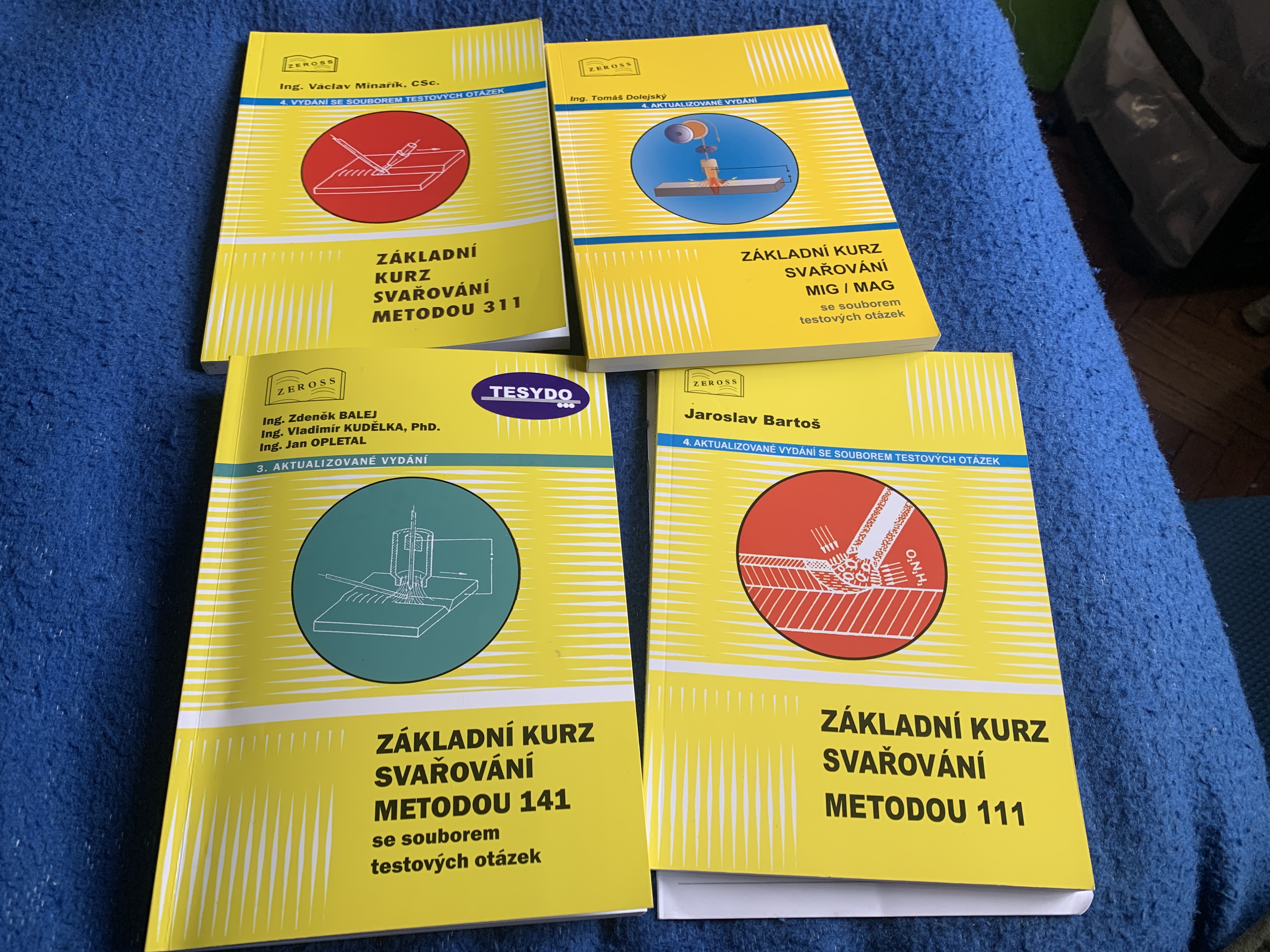

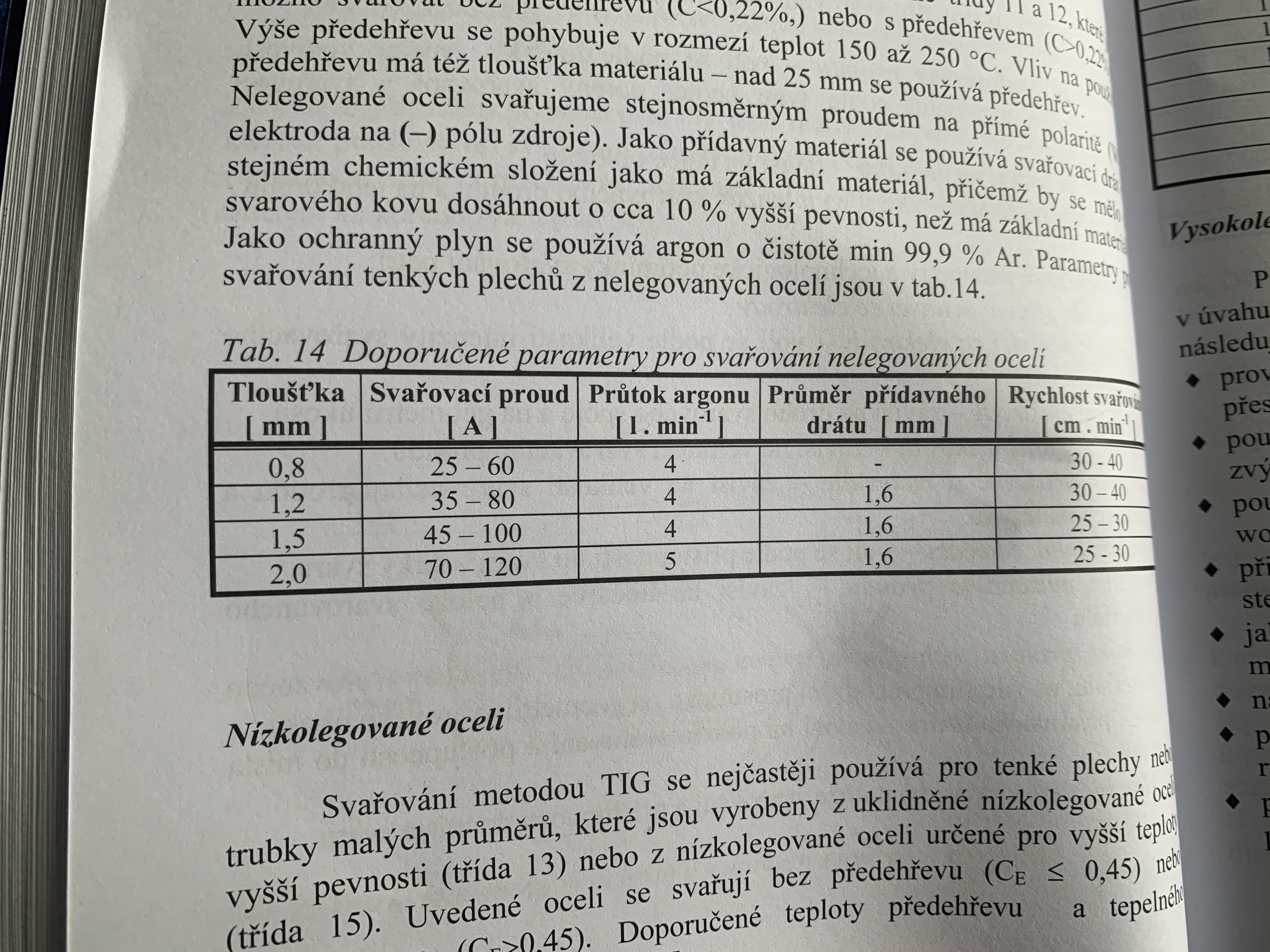

Den dobrý kutilům a profíkům celoplošně. Ve svářečské škole používáme tady ty učebnice (pro základní kurzy + jedna orientační tabulka. Koukněte: a
Pipik
- Příspěvky: 1251
- Registrován: 9. 11. 2016, 3:32
- Bydliště: České Budějovice
Tabulku pro hliník tam nenajdeš? By mě taky zajímala, ostatně hliník tu řešíme
Ten blbec, kterej to vyrobil, pač mu zapoměli říct že to nejde vyrobit
Berči
- Příspěvky: 51
- Registrován: 5. 3. 2020, 11:50
Já to tušil, že zas něco pokazím. Těmadle učebnicemi nás zásobují při každé recertifikaci, mám je doma. Pro úřední zkoušky pro neželezný kovy máme v práci takže, až po neděli. Eště jednou se omlouvám za scestné informace, nějak se mi vybavily dotazy pro začátečníky. Maucta.
