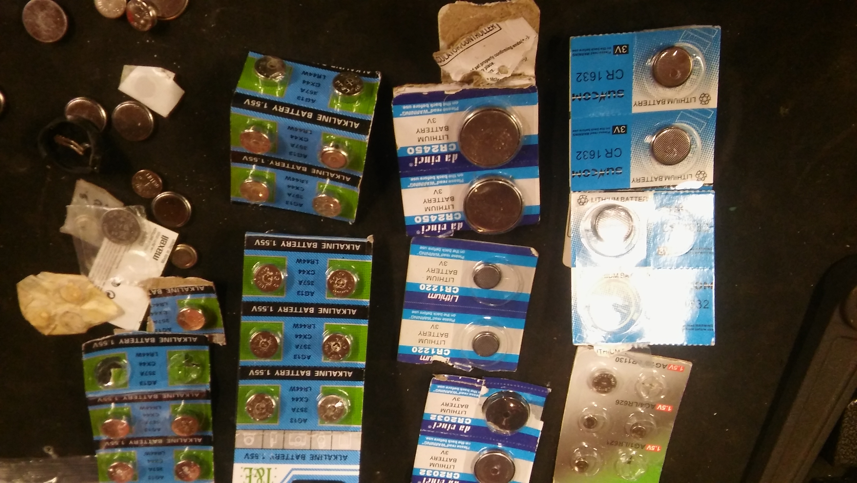

Jinak co se vydrze knoflikovych baterek tyka, tak jsem taky zaznamenal, ze to je nejake horsi nez driv. Kupoval jsem dlouho Maxell ve vetsich balenich a byly dobre. Ale ty pred asi 6-7lety dost podrazily a protoze toho zivim opravdu hodne, tak jsem zkusil prejit na lowcost cinske z Alika nebo eBay.
U tech jsem prisel na to, ze nove funguji dobre vsechny, ale jakmile se skladuji dele nez rekneme dva roky, tak nektere uplne odejdou (nizke napeti i naprazdno) a nekterym v prubehu te doby zasadne klesne kapacita. Maxell to nedelal.
Uplne selhani i pokles kapacity se u me tyka hlavne znacky "Da vinci" v rozmerech 2016 a 2032.
"Suncom" neselhavaji, ale rozhodne klesa kapacita.
"T&E" jsou nejlepsi, tam se mi to jeste nestalo.
edit> nekdy dvema lety jsem potreboval 2032 do ovladace od auta, tak jsem zastavil u Ikea a koupil jejich Ikea brand baterky, myslim 8ks ve zlutem platicku, snad za 60Kc a zdaji se byt dobre, ovladac porad frci.
