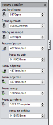

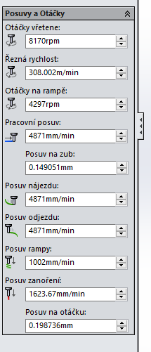

Zdravím,
poprosil bych vás o radu, chci obrobit vnitřní kapsu s použitím strategie 2D adaptivní obrábění a do materiálu se zavrtat pomocí helixu a pak adaptivní boční úběry. Na boční boční úběry mám 8170 toček a 0,15 posuv a na helix 4297 toček a 0,05 posuv. V simulaci má nástroj na šroubovici 0,05 posuv a pak při bočních úběrech 0,15 to se změní správně, ale otáčky ne. Ty mám jak na šroubovici tak i při bočních úběrech 8170. Dá se někde nastavit aby se otáčky v jedné operaci změnily nebo bere HSM rampu a šroubovici jako rozdílné operace.
Děkuji :D

To je otazka postprocesoru , koukni jestli máš v postprocesoru vynucenou změnu otaček.
