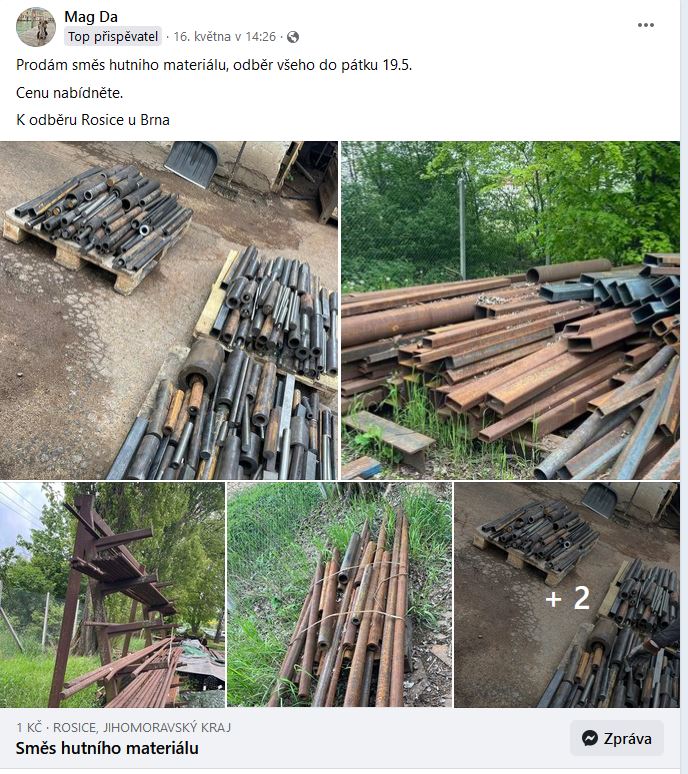

on rozhodl spíš tenhle izerát :D

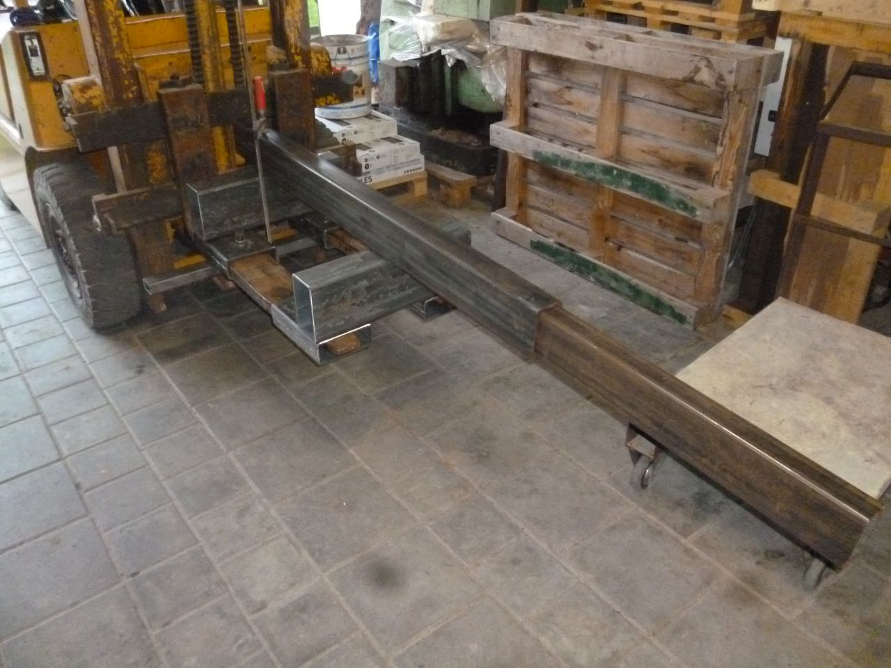

firma vyrábí přídavné zařízení na VZV a jde o jekly se stěnou 6 a nahoru
mají tam takové šikovné odřezky 1-3m dlouhé a chtějí 10kč/kg

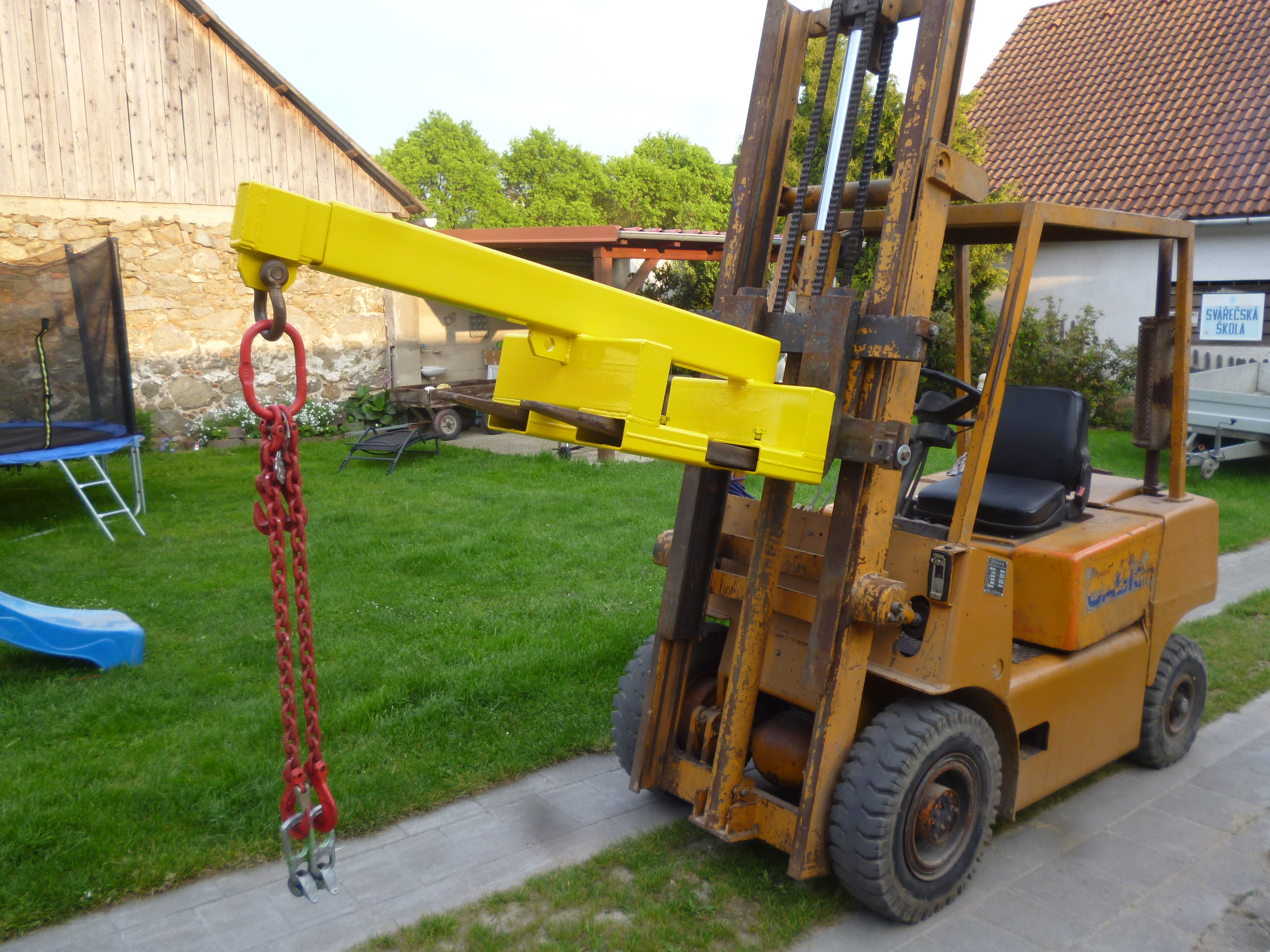

nejtlustsi profil vidle je 140x45 takze cokoli vetsiho aby to slo navleknout
magi
Příspěvky: 2741
Bydliště: Třebíč
20. 5. 2023, 3:01
robokop píše: 20. 5. 2023, 1:15 nejtlustsi profil vidle je 140x45 takze cokoli vetsiho aby to slo navleknout

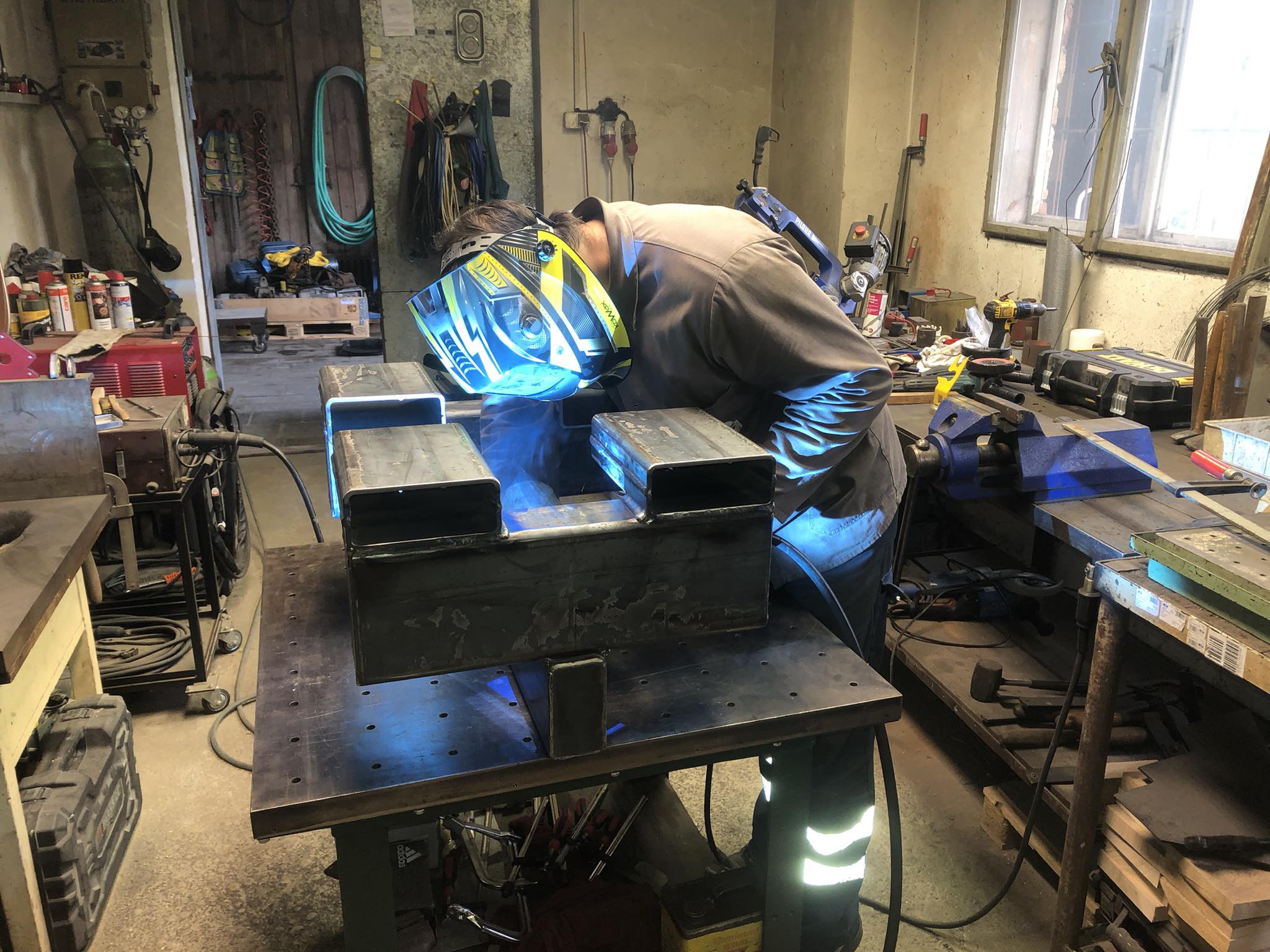

Tak to tě zklamu, přesně toto jsem tam hledal a nenašel. Nakonec jsem musel vzít za vděk 200 x 100 x 6, podélně ho rozříznout a zúžit na 200 x 75.
Práce jak na kostele, co ti budu vykládat.

magi píše: 20. 5. 2023, 3:01 ...Nakonec jsem musel vzít za vděk 200 x 100 x 6, podélně ho rozříznout a zúžit na 200 x 75.
To by nestačilo navařit do každého jeklu dvě matice a vymezit tu vůli šroubem ? Zas tak často to nesundaváš.

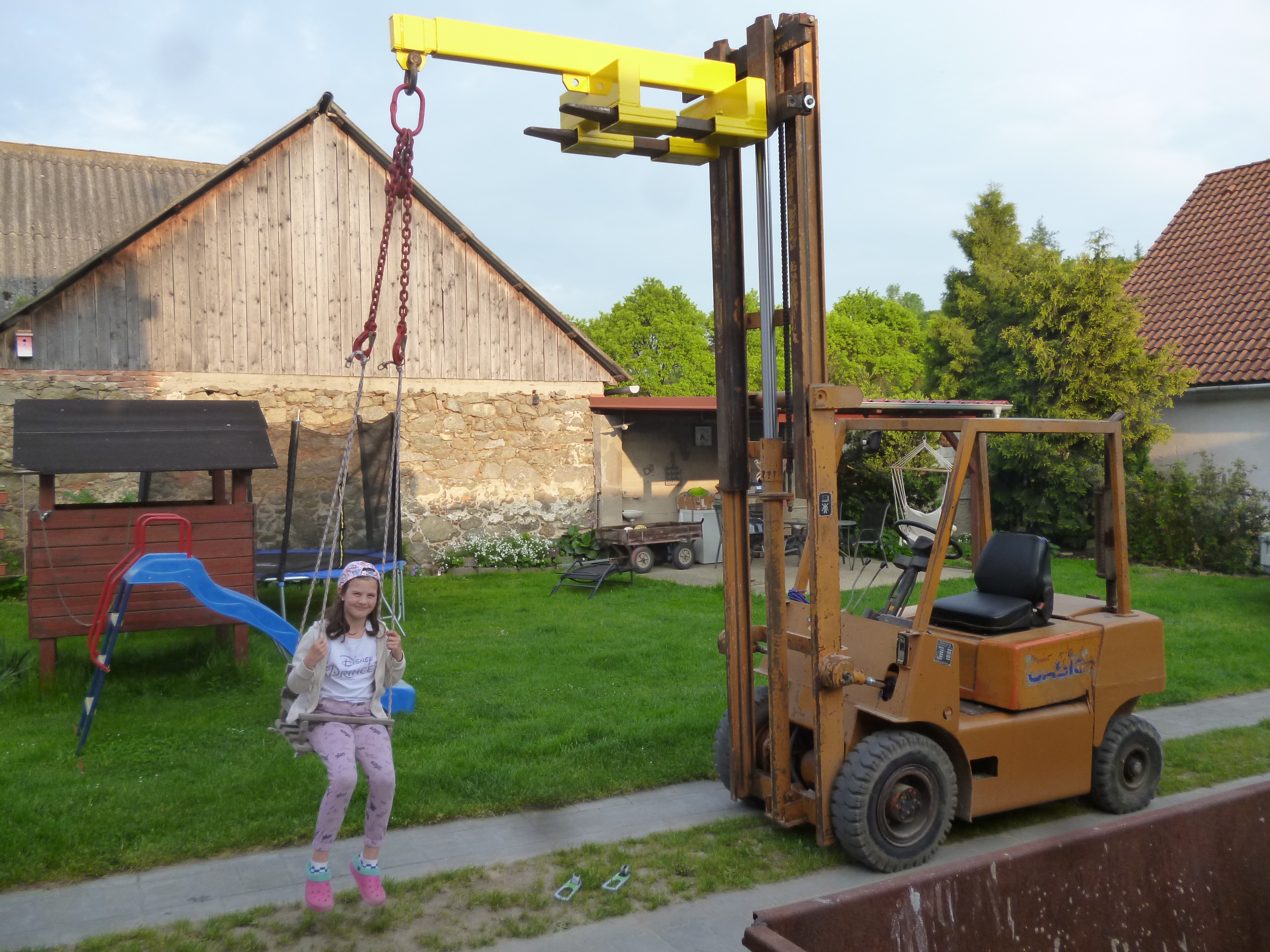

23. 5. 2023, 8:18
funkční zkouška v zátěži :D
