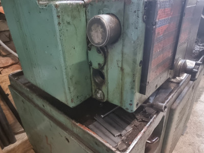

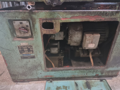

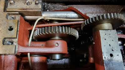

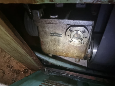

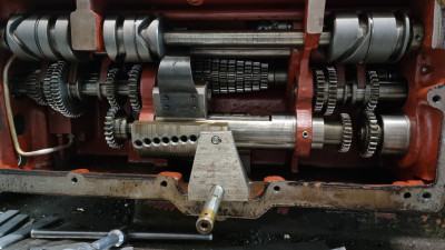

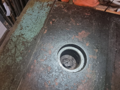

Nedavno som kupil SV18RA a dnes som prisiel na to,ze v suporte,vreteniku a skrini posuvov nie je ani kvapka oleja
Olej samozrejme doplnim,videl som tu vo fore PDFko,ake oleje sa kam davaju.
Ale ak by mal niekto trosku viacej casu a chut mi napisat aky olej (ktory je momentalne na trhu dostupny a ake mnozstvo) ,by bolo dobre dat do:
1.supportovej skrine
2.skrini posuvov (prevodovej skrine)

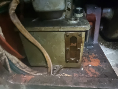

3.cerpadla pre mazanie vretenika
4.prevodovky
budem velmi vdacny.
Jedine kde je olej vidiet je v prevodovke[ak je v chode] (vid video),ale ked uz pri tom budem,vymenim vsetko.

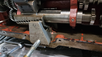

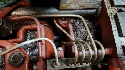

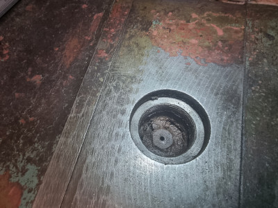

Moja otazka je,cim by sa dalo precistit jednotlive casti sustruhu (1.,2.,3.),predtym,nez dam novy olej bez toho,aby som musel vsetko rozobrat,vycistit a zlozit naspat?
Pytam sa preto,lebo vsetko je podla mna dost zasr...(vid foto).
Dakujem pekne.
