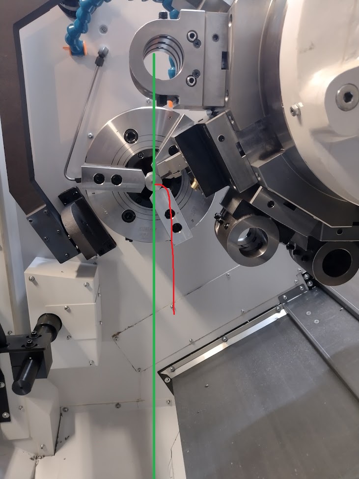

Nieje to ani geometriou plátku ani zmenami v X Y Z.
Napoviem: Hľadáme silu ktorá pôsobí na obrobok aj po upichnutí.

upíchnutý dílec rotuje a má na sobě křidélko - lopatku od nedopíchnutí a ta ho zbrzdí.

Až do poslední chvíle než upadne za něj táhne špona co se odděluje.

A zpomaluješ si na 200ot a vypínáš si vodu, než dopíchneš, žejo ? :wink:

Tom Dvk píše: ↑30. 5. 2023, 10:46 A zpomaluješ si na 200ot a vypínáš si vodu, než dopíchneš, žejo ? :wink:
nezáleží na otáčkach , rovnako padá pri 50ot aj pri 2000ot.
Ale trafil si sa s tou vodou, gratulujem. je to tlakom chladiacej kvapaliny.
bez vody to vyzerá nasledovne

Miki2t píše: ↑30. 5. 2023, 10:54 Ale trafil si sa s tou vodou, gratulujem. je to tlakom chladiacej kvapaliny.
Ha, tak to je teda mazec - to jsem fakt nečekal - že nasucho to padá jinak než v kapalině.

Spíše bych vsázel na to že se bude chovat jinak po "upíchnutí" obrobek krátký // podložka //
jinak delší štíhlá tyčka, jinak když upichuješ "do osy", jinak když je to trubka, jinak když je to materiál "křehký" jinak když je to mazlavá sračka ...
Jinak když mám "šikmý" plátek, jinak když mám "stříškový", jinak plátek na ocel, jinak plátek na barevné kovy ...
S tou kapalinou jsi to hodně zjednodušil :) .
