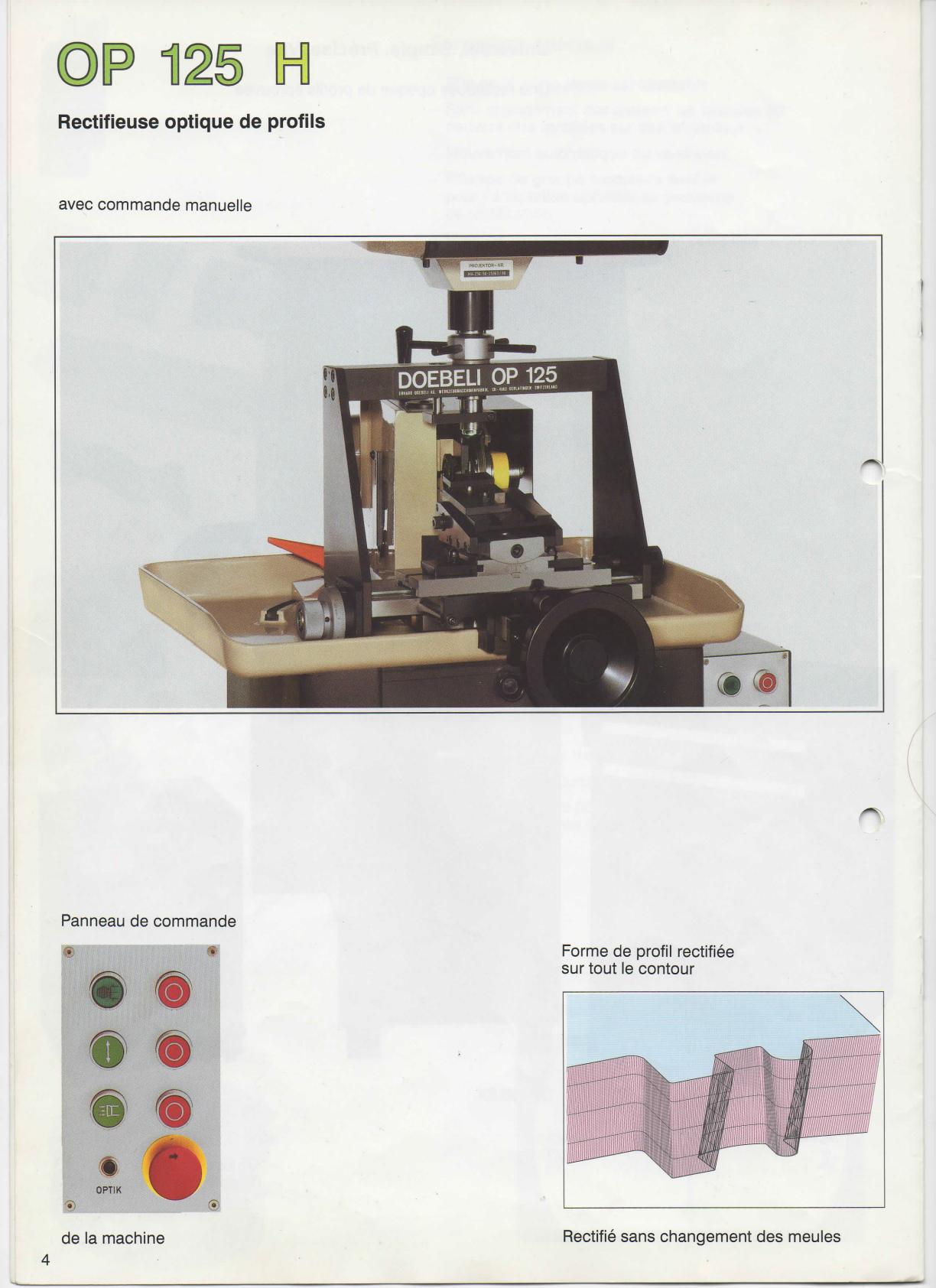

Mám tu pak pár nabroušených kotoučovek. Klohním to tím, protože odval ještě není:).
Edit: Umí to něco takového. Mám trochu novější. Má to vpravo nad rozvaděčem ovládací panel. Vlevo je krokáč - má průchozí rotor, je tam nonius. Je tam čítač na počet kroků, Nastavíš počet dílků kolik to má popojet. Samo můžeš nastavit rychlost kroku - abys nezničil to CBNko - čím vyšší radeko, tím niší rychlost. Ty CBN jsou vražedně drahý - origo v CH - naštěstí umí zakázkově Urdiamant. Je to na třech M5 imbusech. Díra myslím 54 mm. Je to docela kunšt seřídit, naštěstí návod je. Hodně záleží, v jaký poloze vůči halogenu máš tu kudlu. A jak máš naklopený stolek, protože to hází stíny a není to ostré na projektoru. Jinak suprově vykoumaný. Celej ten vřeteník je otočný kolem čepu, takže se s tím dostaneš všude.
