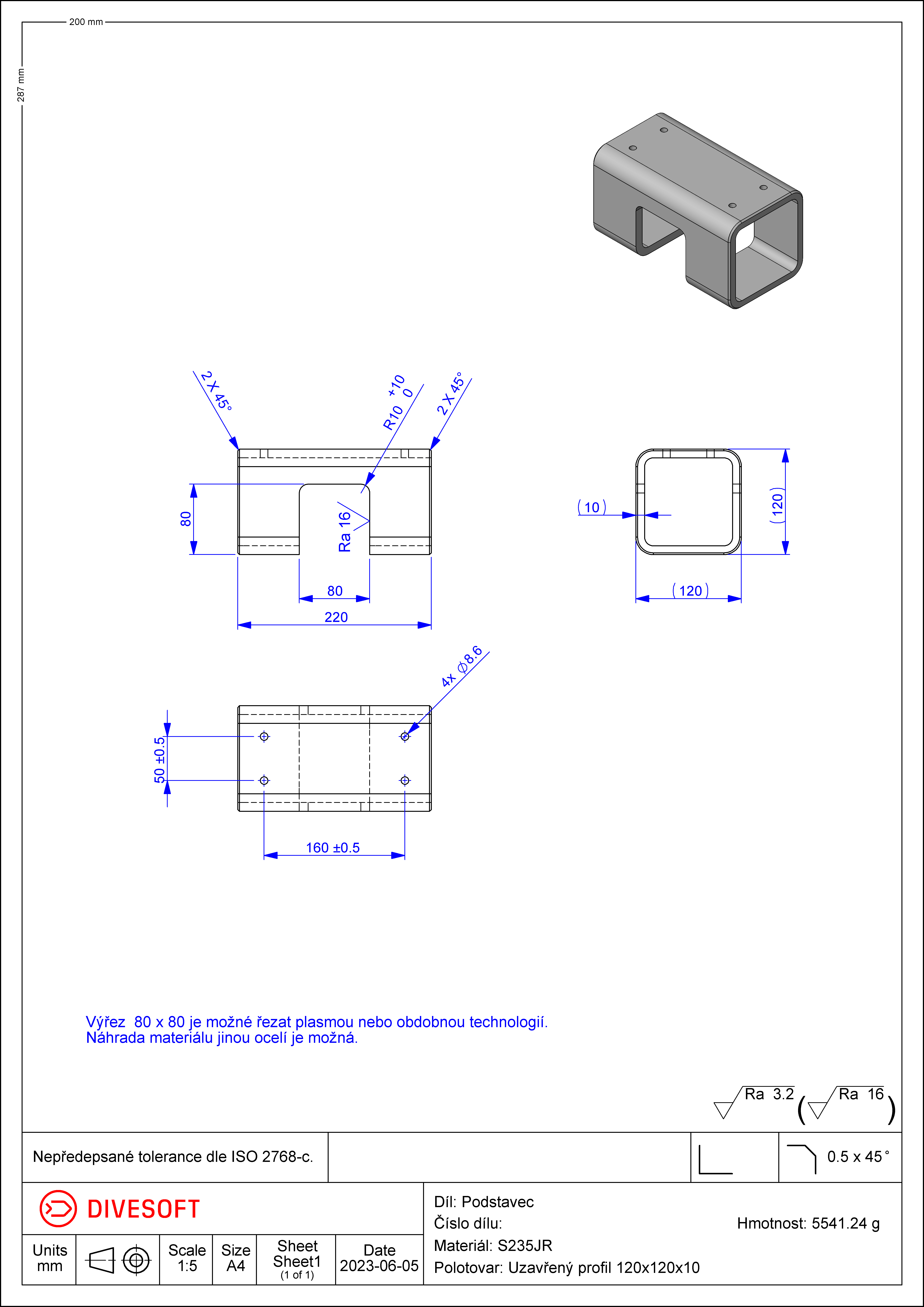

Potřeboval bych udělat takovou hrubší zámečničinu, samozřejmě jde hlavně o ten jekl 120x120x10 který nemám :-) Než to budu poptávat jinde, tak zkouším jestli se tu někdo hrozně nenudí a neudělal by to :-) Potřeboval bych dva kusy. Díky :-)
Příspěvky: 8445
15. 6. 2023, 2:29
Ten jekl jsem nakonec koupil u Kondora, za drobný poplatek uříznou libovolně malý kousek.
Nechtělo by se do toho teď někomu? :-) Asi se to bude muset řezat plazmou nebo čím a tu já nemám a frézky jsou plné na dlouho dopředu.

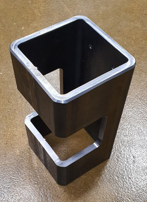

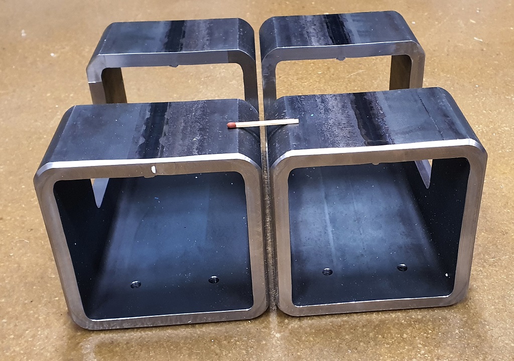

Díky za reakce, vypadá to, že se to blíží realizaci.
Příspěvky: 8445
26. 6. 2023, 7:55
Od člena fóra, rychle a dobře :D

Kde je sirka?
jenicek
Příspěvky: 1865
Bydliště: Vedle Trautenberka
28. 6. 2023, 4:33
Rozpláclá pod tím jeklem :D
Příspěvky: 8445
28. 6. 2023, 8:58
Ajaj, posílám opravu, ve stylu van Damme, sirka rozkročená mezi dvěma jekly.
Příspěvky: 9486
28. 6. 2023, 9:55
Haha, pěkné, díky :)

Na co to bude ? držák Titaniku ? nebo do raket když je to tak přesný. 8)
Příspěvky: 8445
29. 6. 2023, 10:09
Na jeřáb :-) Ještě to natřu a pak vyfotím. Teď si musím rozmyslet barvu :lol:
