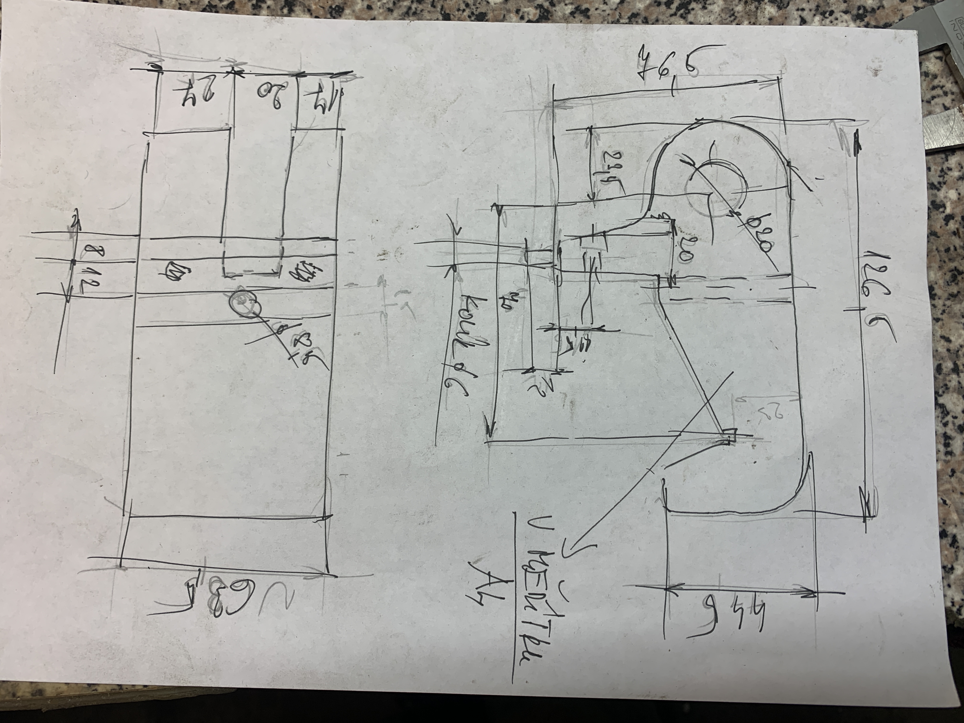

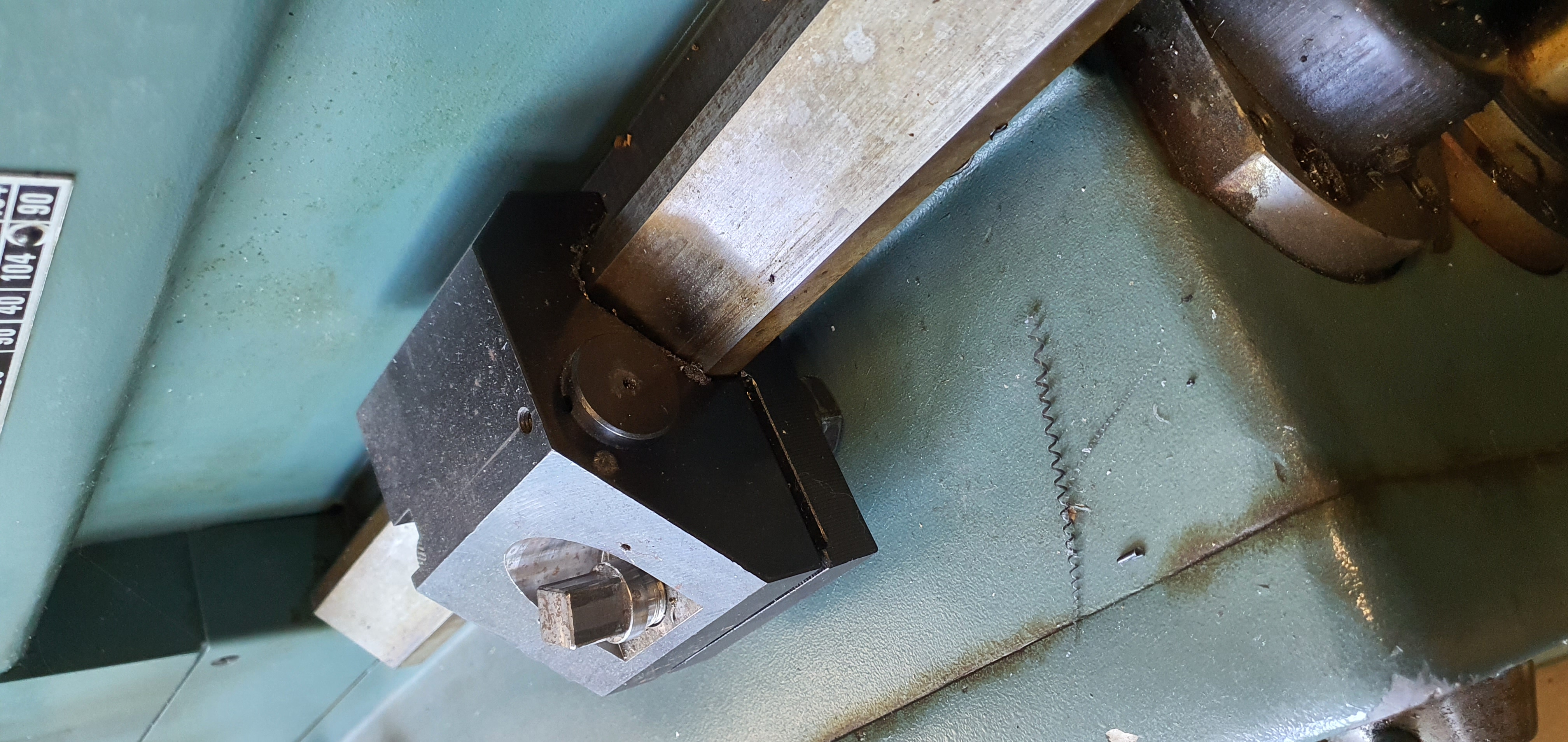

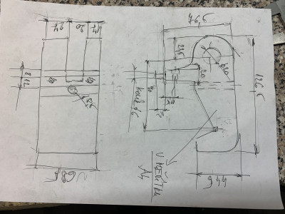

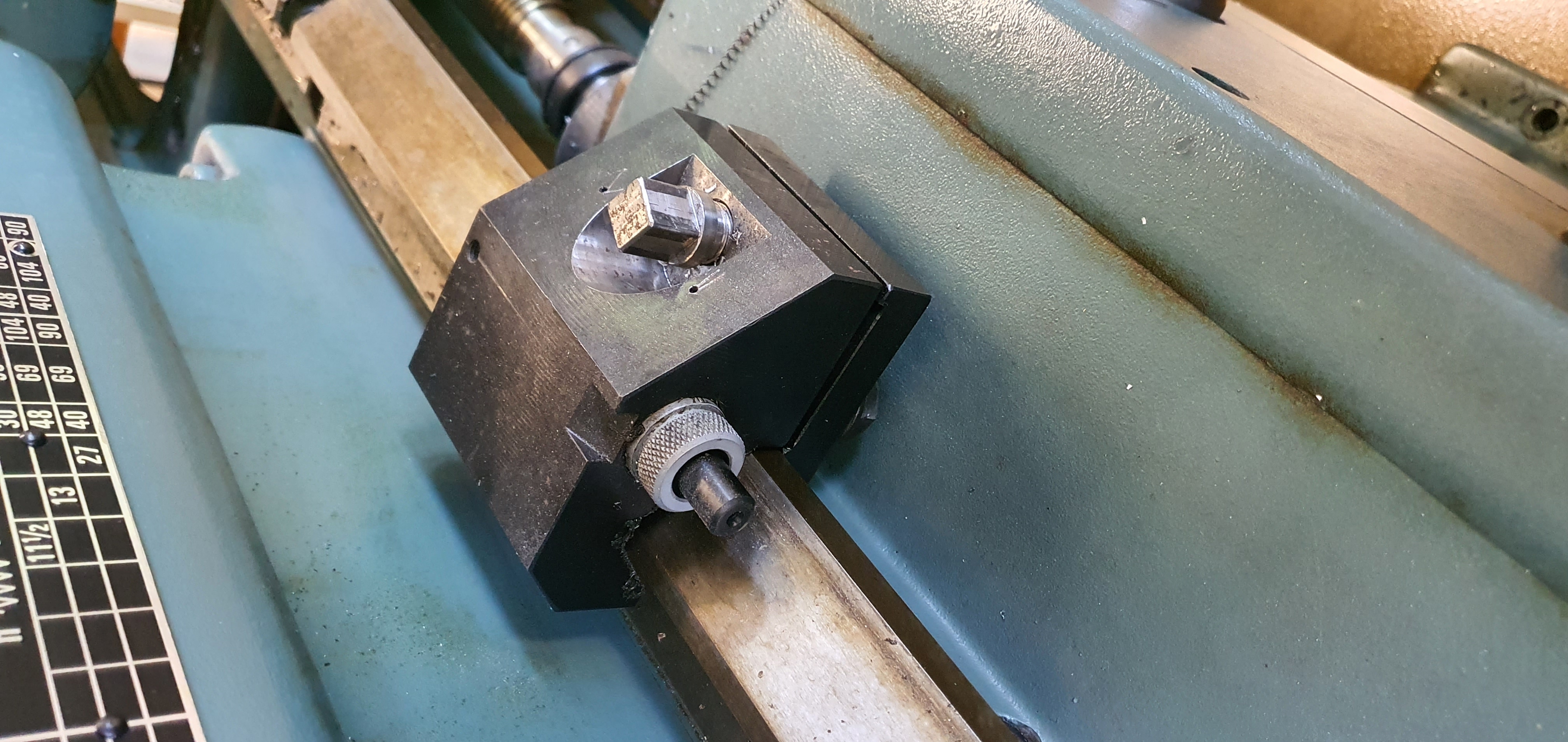

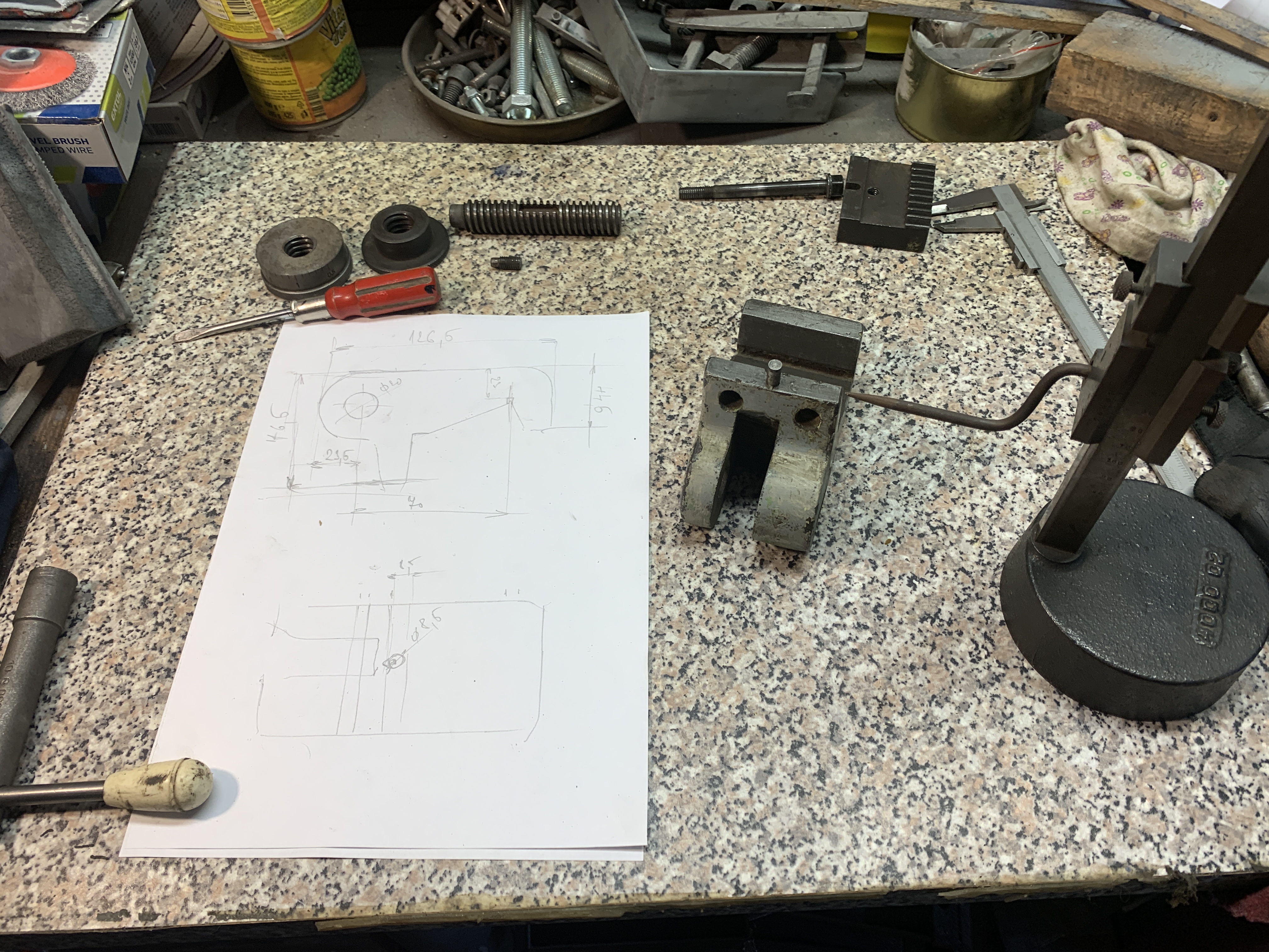

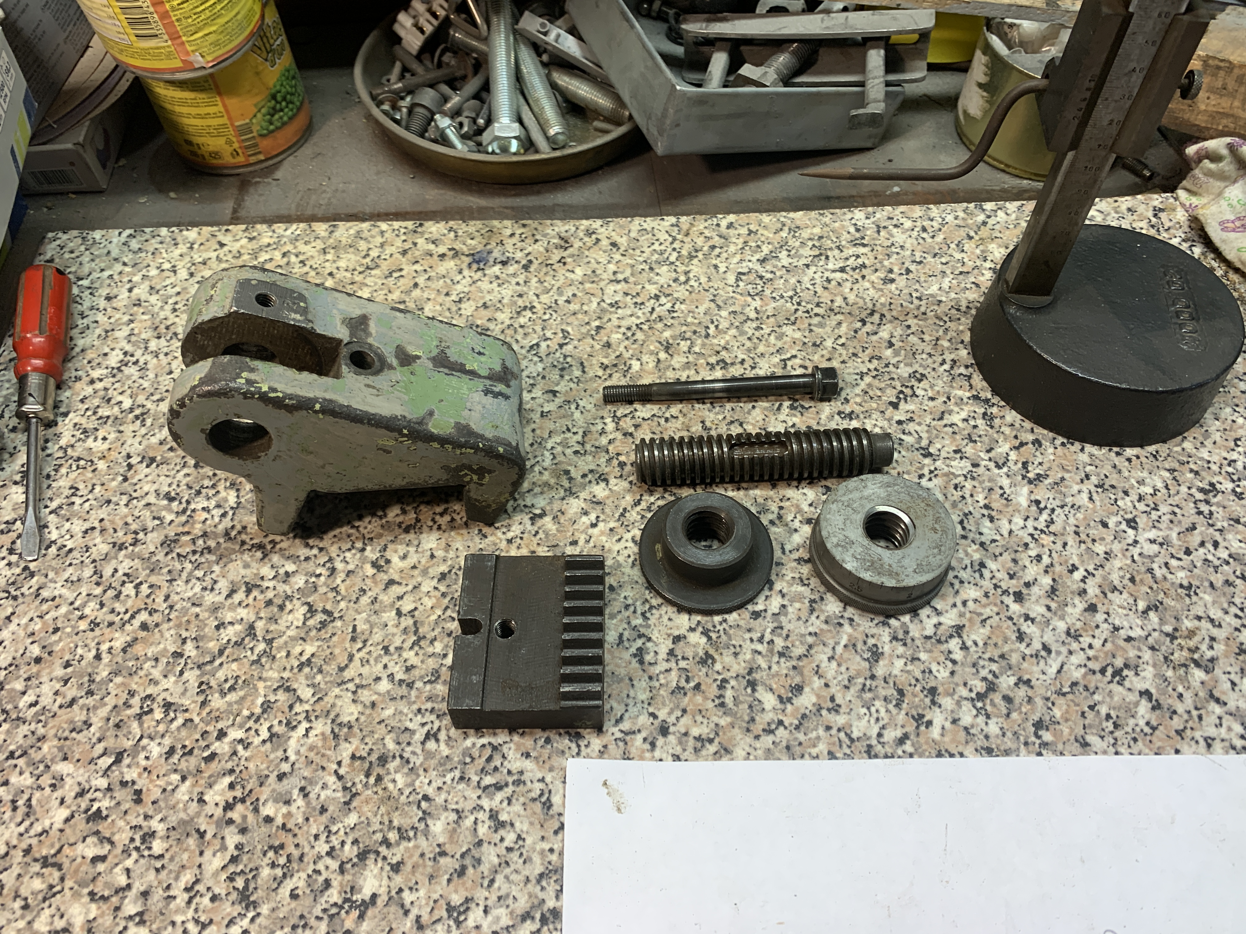

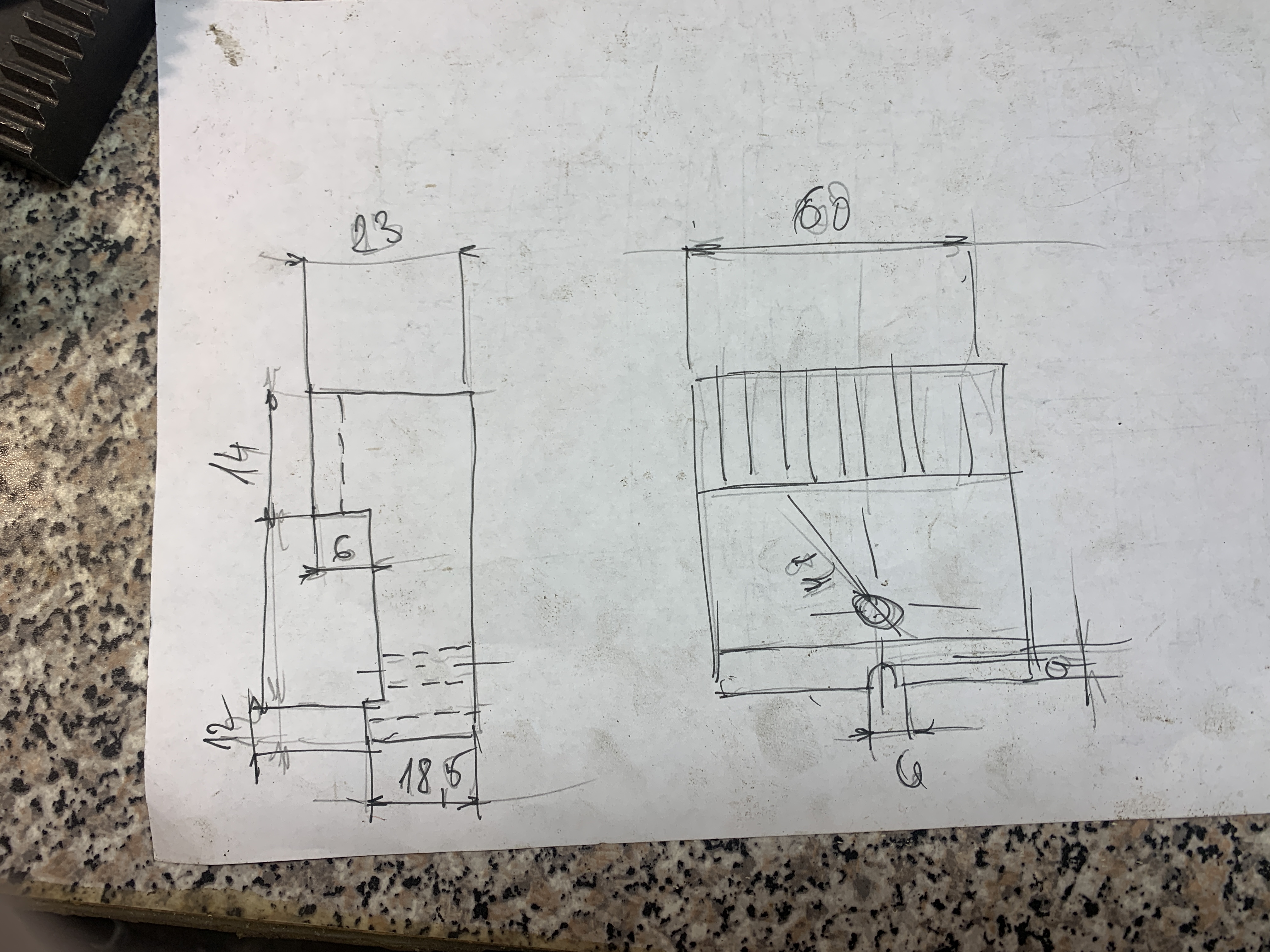

Pánové....nebyl by tu někdo ochotný ten doraz zkreslit? Můj soustruh tímto bohužel není vybaven a bez dorazu se dělá velice špatně. A koupit již ho nelze.
Příspěvky: 8434
10. 6. 2023, 1:22
Vyfotil jsem podobný, rozměrově asi jiný, ale klidně ti ho rozkreslím, když budeš chtít. Ten šroub se čtverhranem je tam dodělaný dodatečně (pro Snacho Panzu: napadení kutilem) pro případ použití nízké svěrné síly ale snadného přestavení polohy. Zespoda jsou dva šrouby M16 pro běžné utahování.

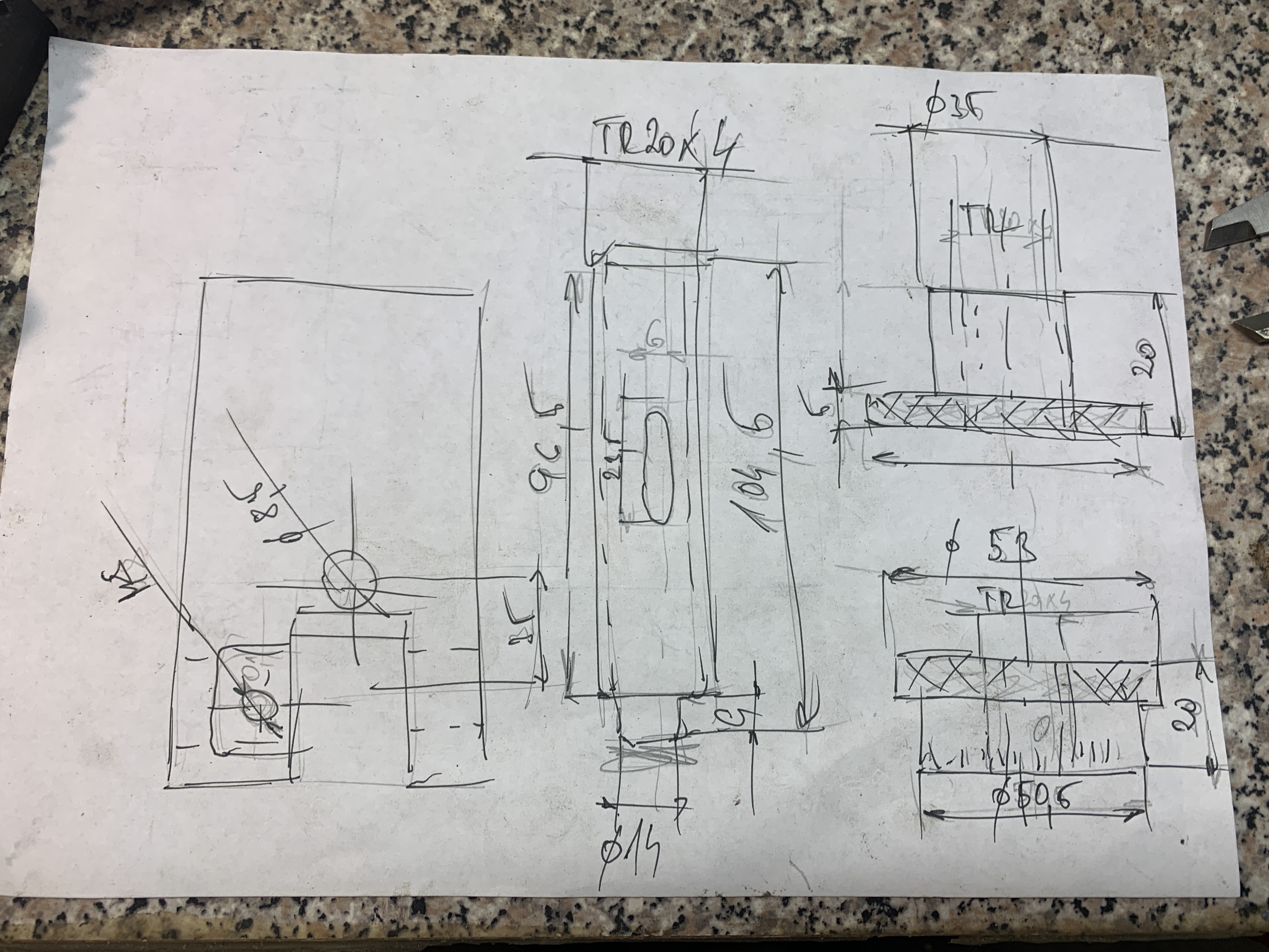

10. 6. 2023, 4:59
Já se ani natentovat neumím, za skoro 30 let učení na SŠ to ani nejde. Vlítnul jsem do dílničky a vzniklo tadyc to. Třeba se to někomu bude hodit.

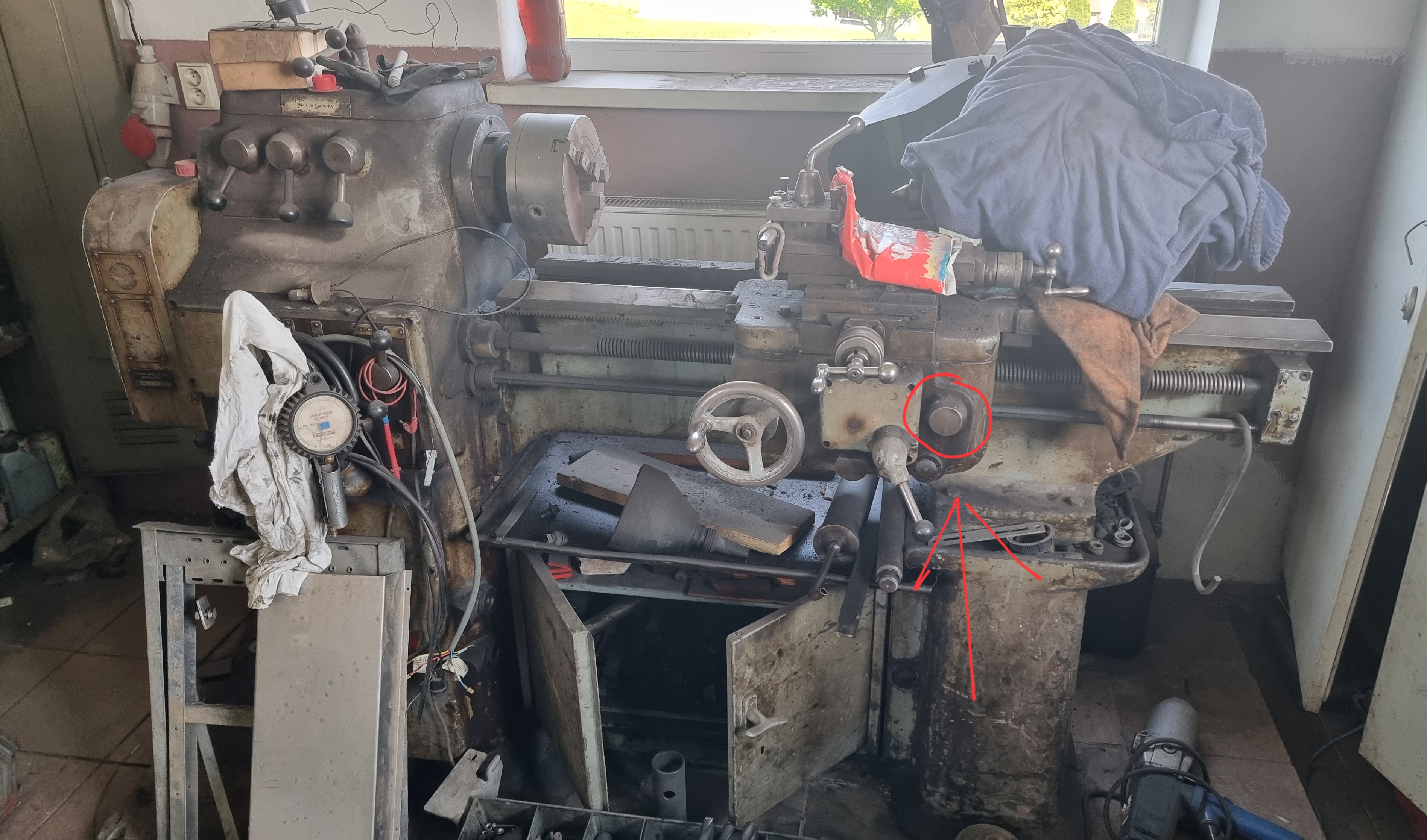

Můžu se zeptat na co je tato páka? Zjistil jsem že je ulomená akorát netuším k čemu slouží.
Díky
Mílap
Příspěvky: 413
13. 6. 2023, 7:53
Pěkný den,
páka ovládá dělenou matici posuvového šroubu pro řezání závitů.
Píšeš, že pracuješ na SV18, tudíž snad něco o soustruzích víš, stáhni si tedy manuál na S 28 což je vzor toho tvého SN 320. Přečti si ho pozorně a ušetři si tak spoustu otázek a bádání.

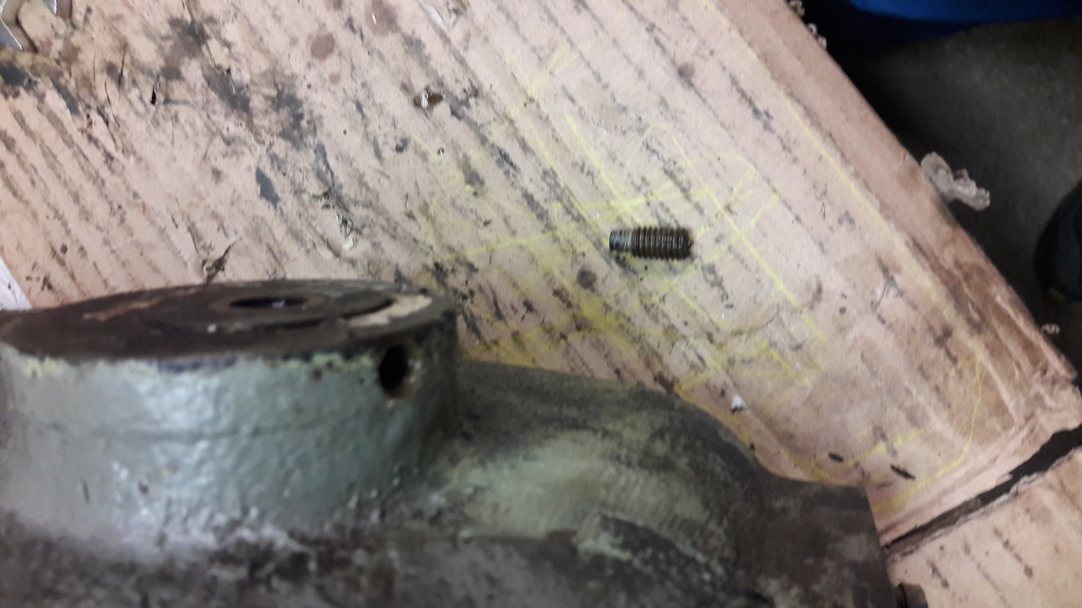

13. 6. 2023, 12:42

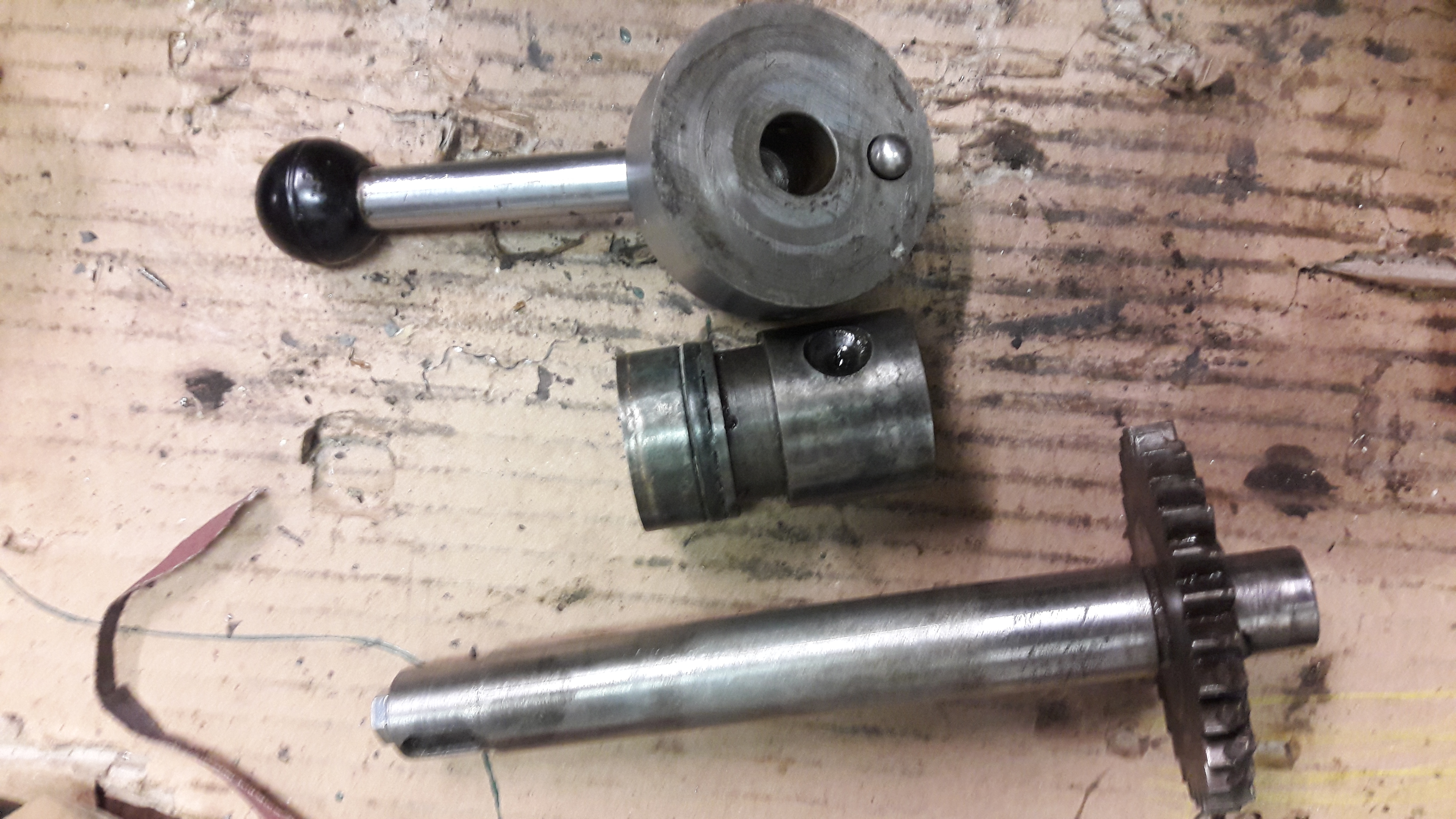

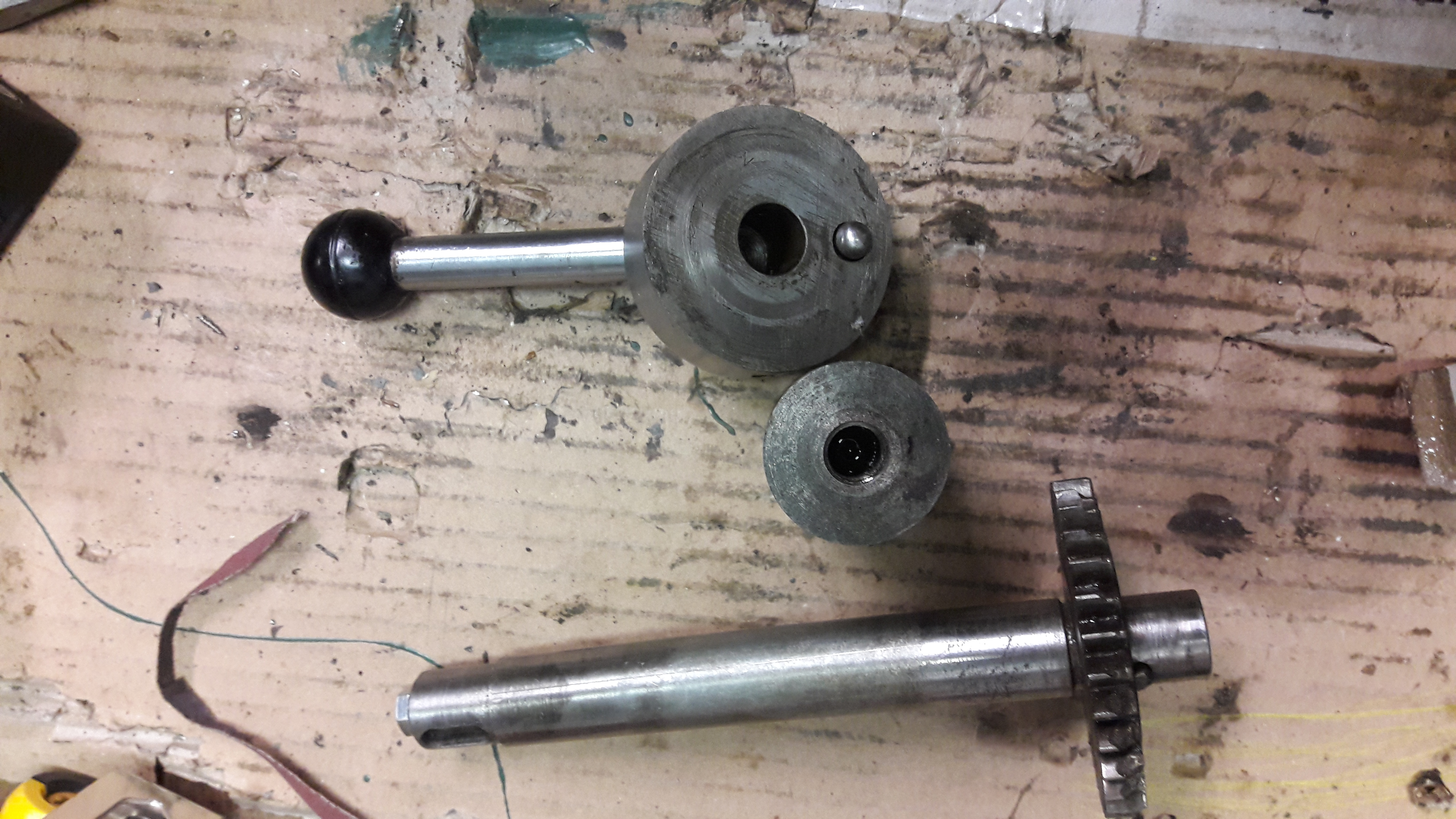

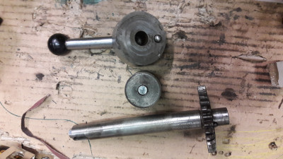

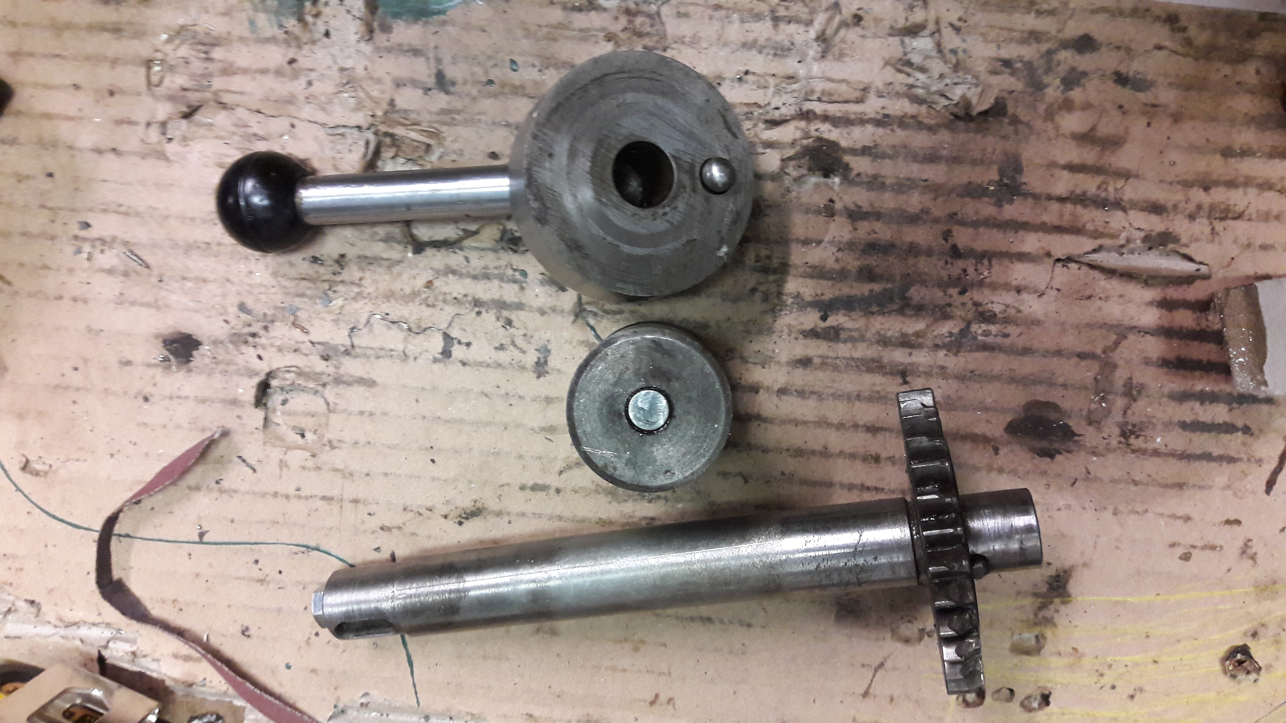

Poradí mi někdo jak vytahnu čerpadlo suportu? Suport vůbec nemaže a asi je čerpadlo zalepené akorát nevím jak jej vyndat
syzko
Příspěvky: 72
Registrován: 25. 6. 2019, 9:46
13. 6. 2023, 1:19
Čerpadélko pracuje jen při zapnutí otáčení posuvové hřídele.
Je tam zajišťovací červík!
Jestli si dobře pamatuji, tak pak šlo čerpadýlko vytáhnout za delší šroub.
Je to jen váleček s postraními otvory jako hrubý filtr a kaleným a broušeným pístkem, který jde rozebrat a vyčistit. Vevnitř je pružinka s kuličkou. Každopádně přitom propláchnout suport a vyfoukat sací a výtlačný kanálek v suportu. Nátokový otvor v suportu totiž bohužel nemá filtr.
Je to ten váleček na fotografiích uprostřed.
a) pohled na stranu s pístkem:
b) pohled na stranu s vnitřím závitem pro šroub:
c) pohled z boku na sací otvory a těsnící gumový kroužek:

13. 6. 2023, 1:33
A která je to prosím páka? Ja myslel že je zespoda suportu kde jsou 3 šrouby které do drží a je tam šroub který se dá vyšroubovat a je tam na něm pružinka. Toro vypadá že je to umístěno někde zepředu za ovládací pákou
