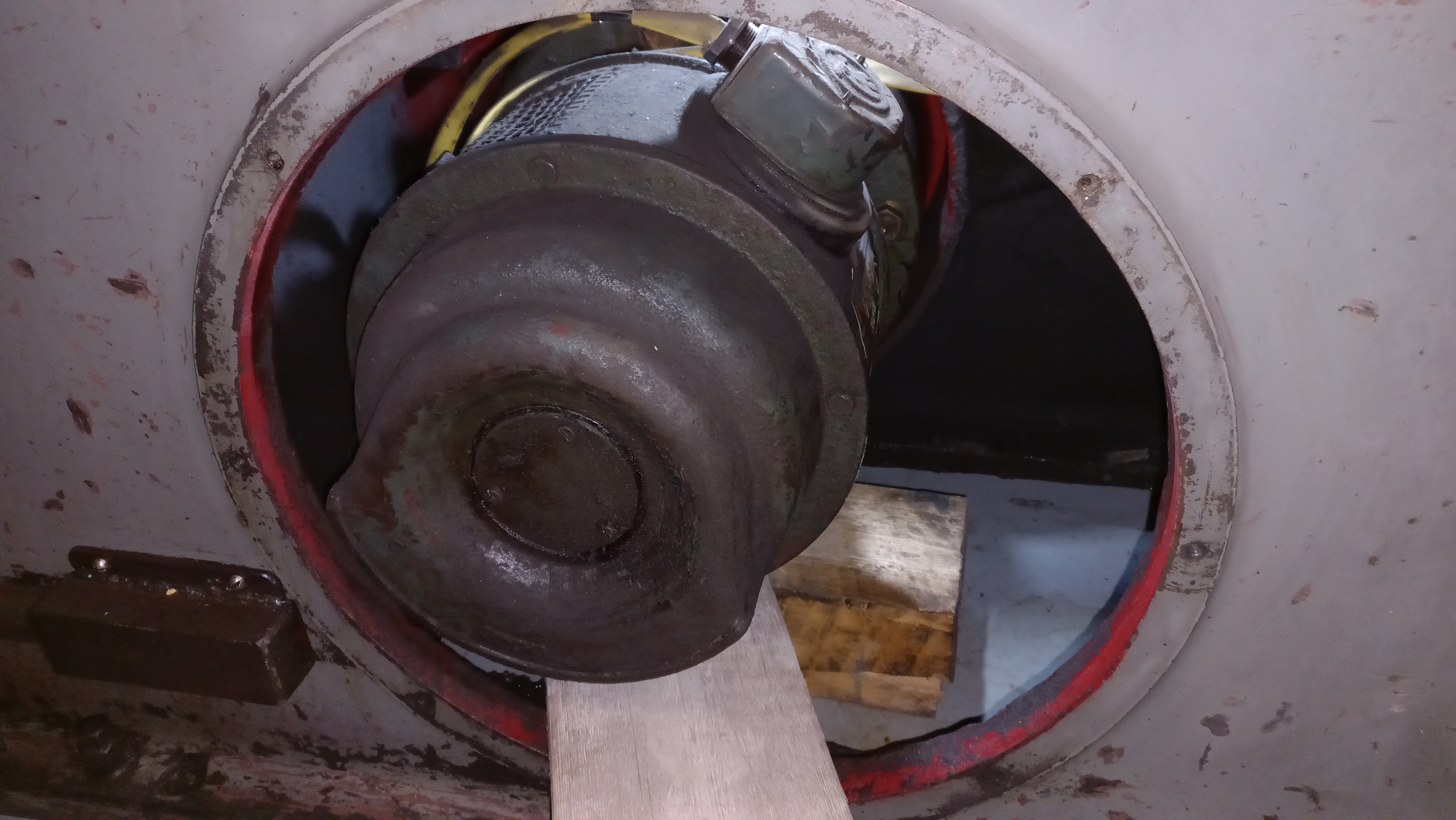

Spojka ? Takto isto má riešení spojku aj obrazacka 7a420.
C.R.E.A.M
servis4sp
Příspěvky: 708
15. 6. 2023, 9:30
novic píše: 14. 6. 2023, 8:12 Spojka ? Takto isto má riešení spojku aj obrazacka 7a420.
tak ta konstrukce mechanických lamelových spojek je vesměs podobná 😉
servis4sp
Příspěvky: 708
15. 6. 2023, 9:48

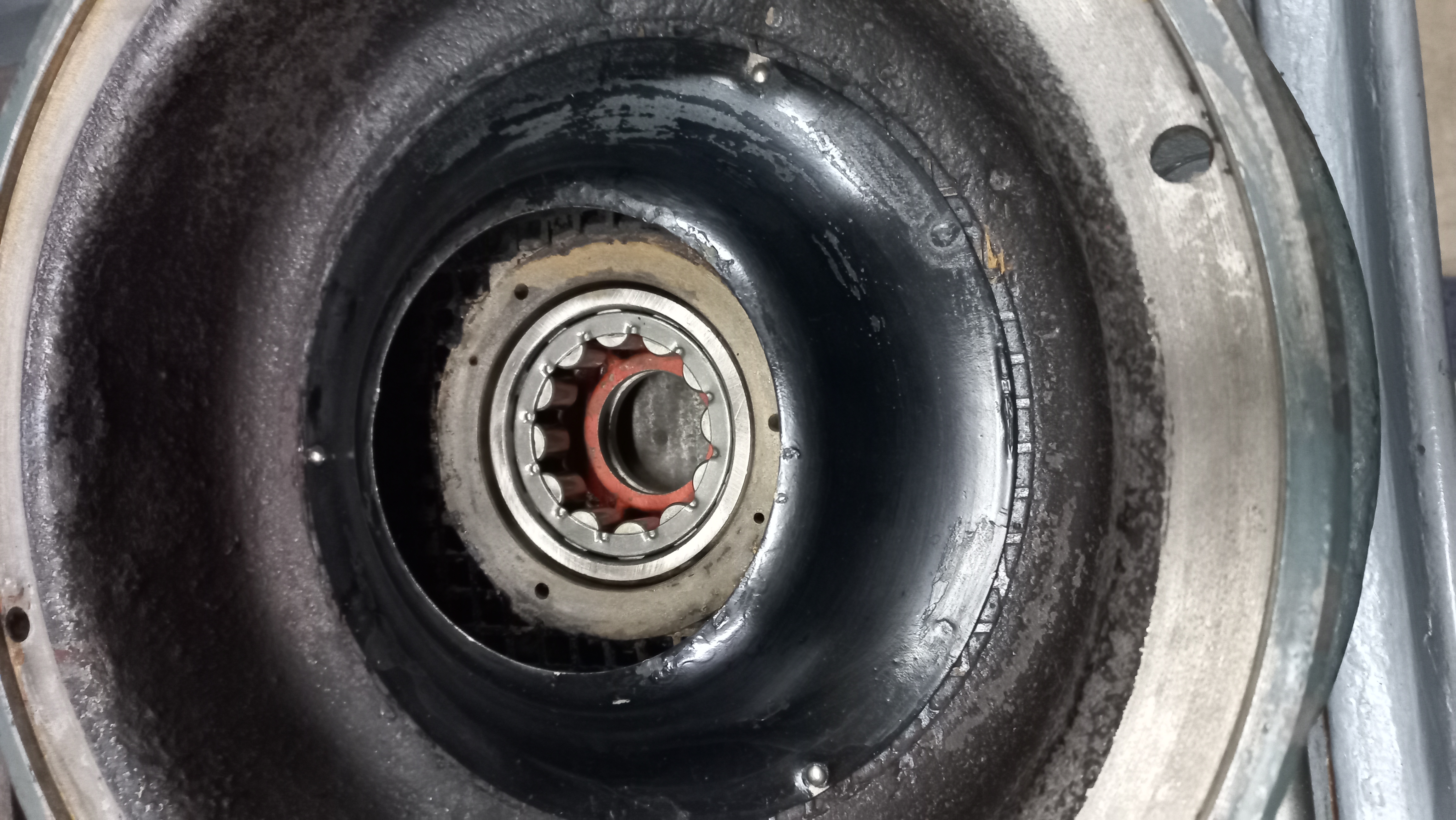

strašný jak je to zahnojený ,vypadá to jak saze . Mašina je z Obalskla Blansko, takže předpokládám ,že tam stála při tom požáru fabriky.

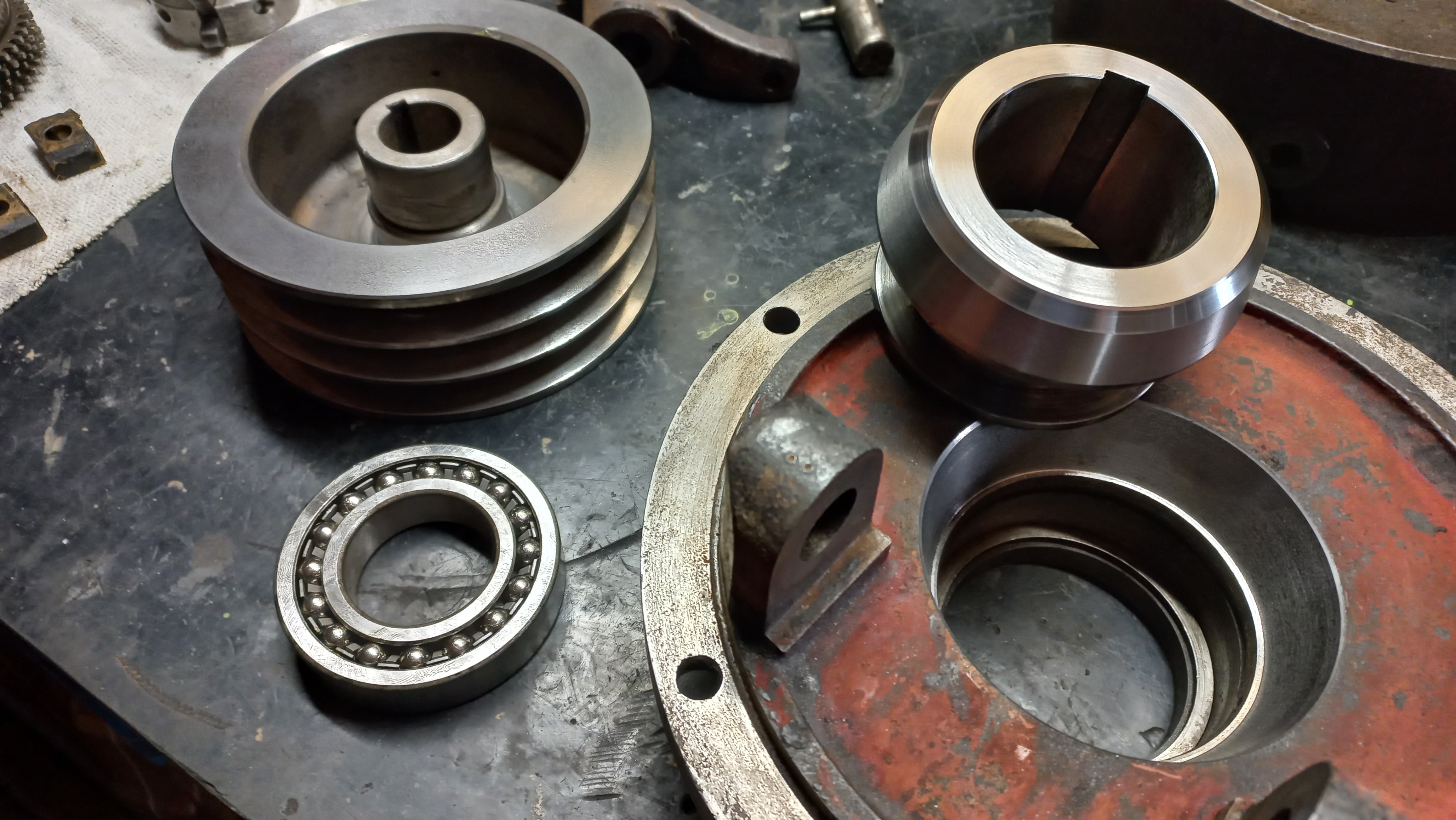

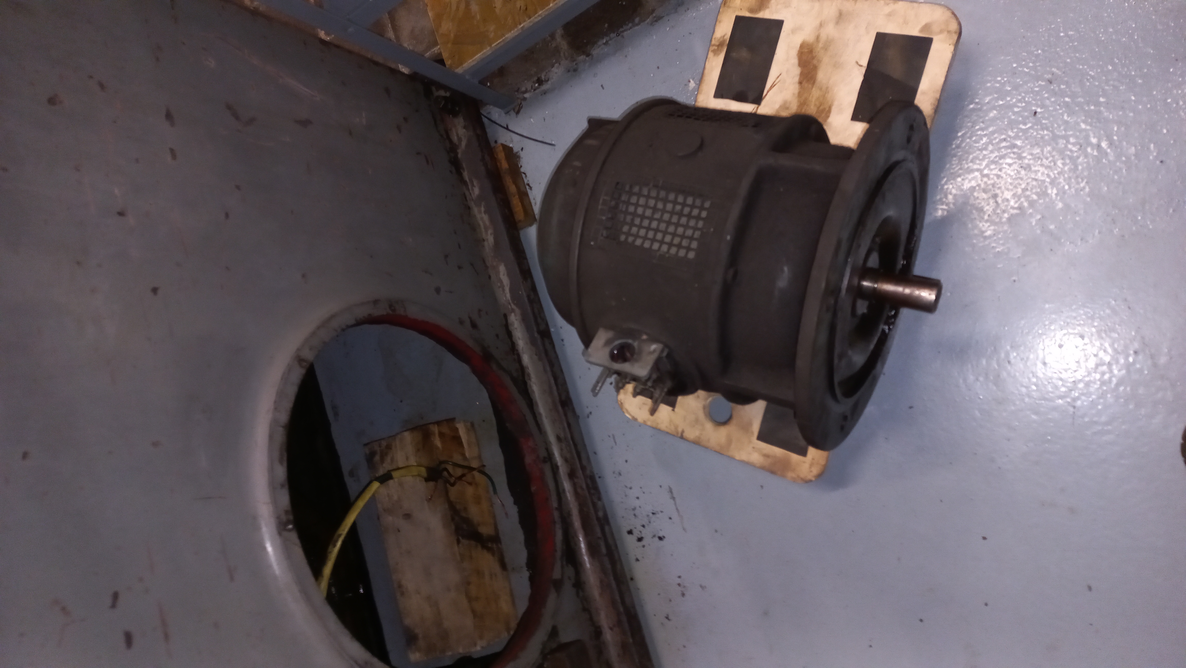

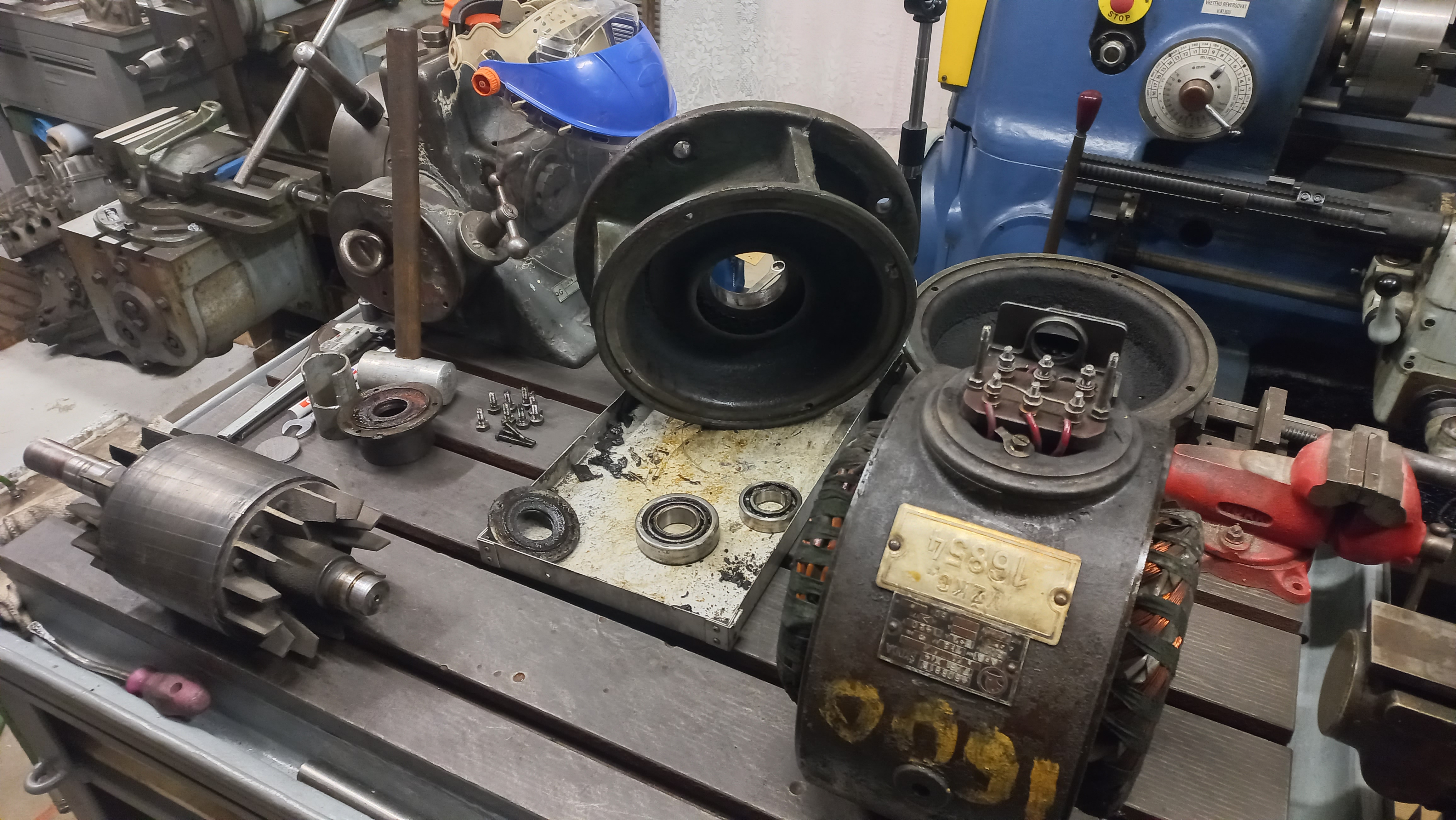

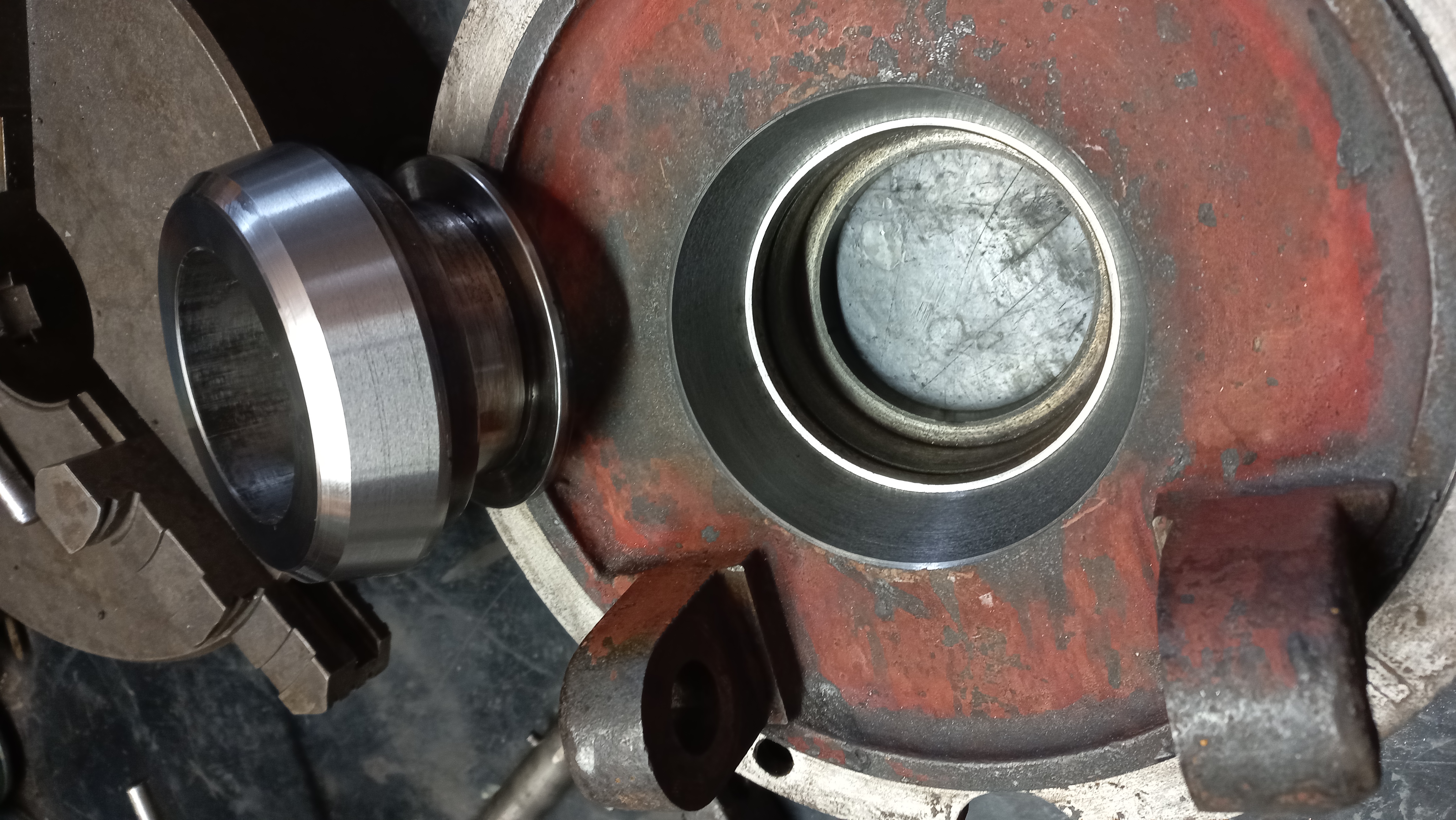

spojka vytuněná ,nové kameny, přebroušený kužel ,nová ložiska ,gufera, přerovnaná řemenice atd....
teď ještě převodovku vyndat zkouknout ,poopravit a můzu to vyzkoušet😅
servis4sp
Příspěvky: 708
2. 7. 2023, 10:13

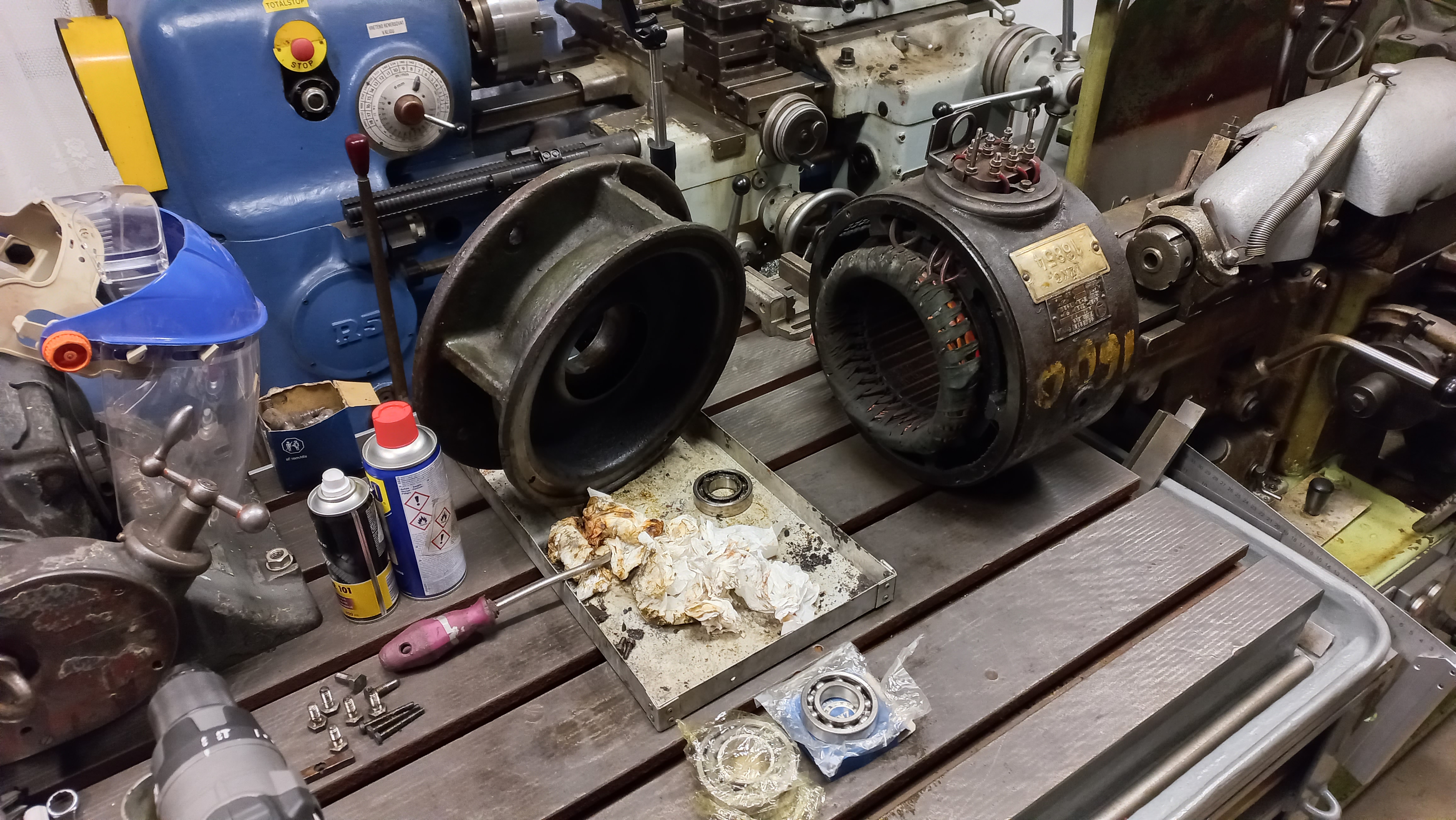

tak ještě ložiska na motoru😉. Pěknej kousek hystorie to je😁
servis4sp
Příspěvky: 708
3. 7. 2023, 10:59
rozborka
Naposledy upravil(a) servis4sp dne 3. 7. 2023, 11:05, celkem upraveno 1 x.

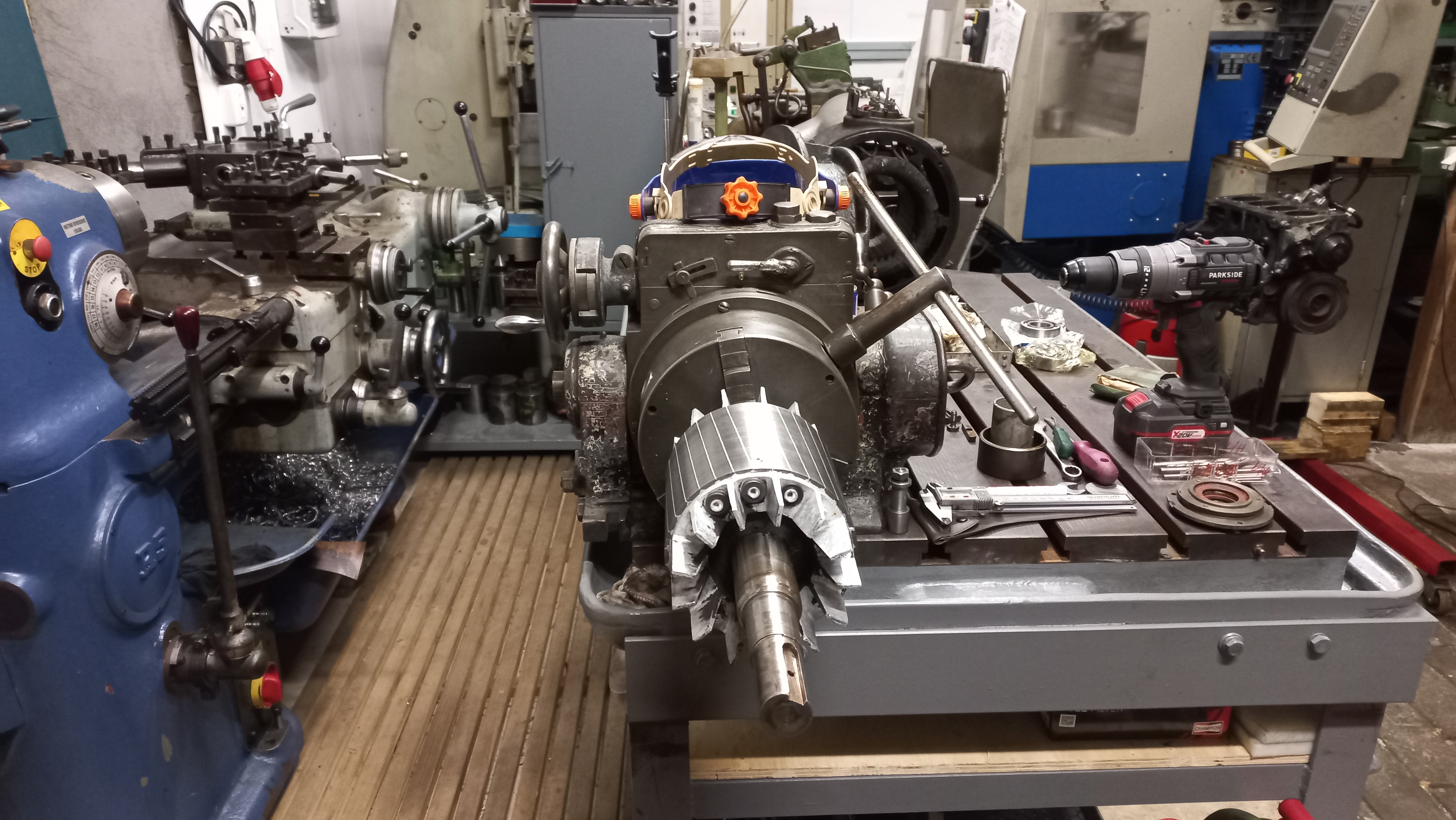

servis4sp
Příspěvky: 708
3. 7. 2023, 10:59
servis4sp
Příspěvky: 708
4. 7. 2023, 9:43
servis4sp
Příspěvky: 708
10. 7. 2023, 10:06

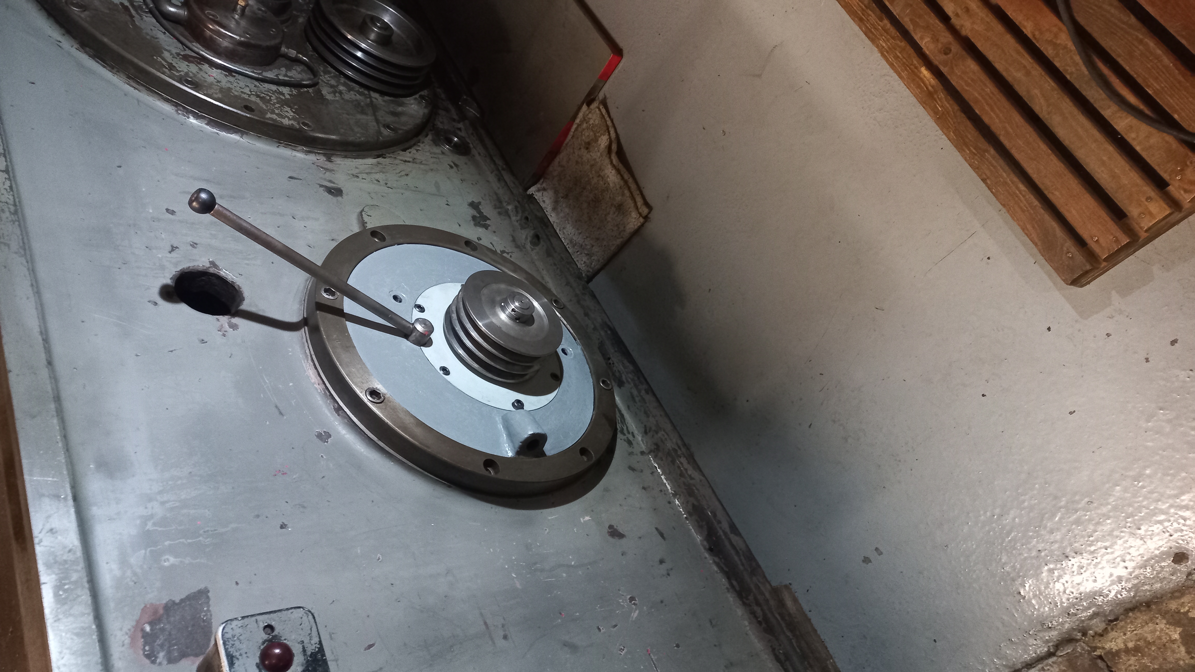

tak jsem tomu objetoval 14 dní po odpolednech ,abych to zprovoznil a podařilo se. Ještě ,to ale nějakou stovku hodin spolkne😉.

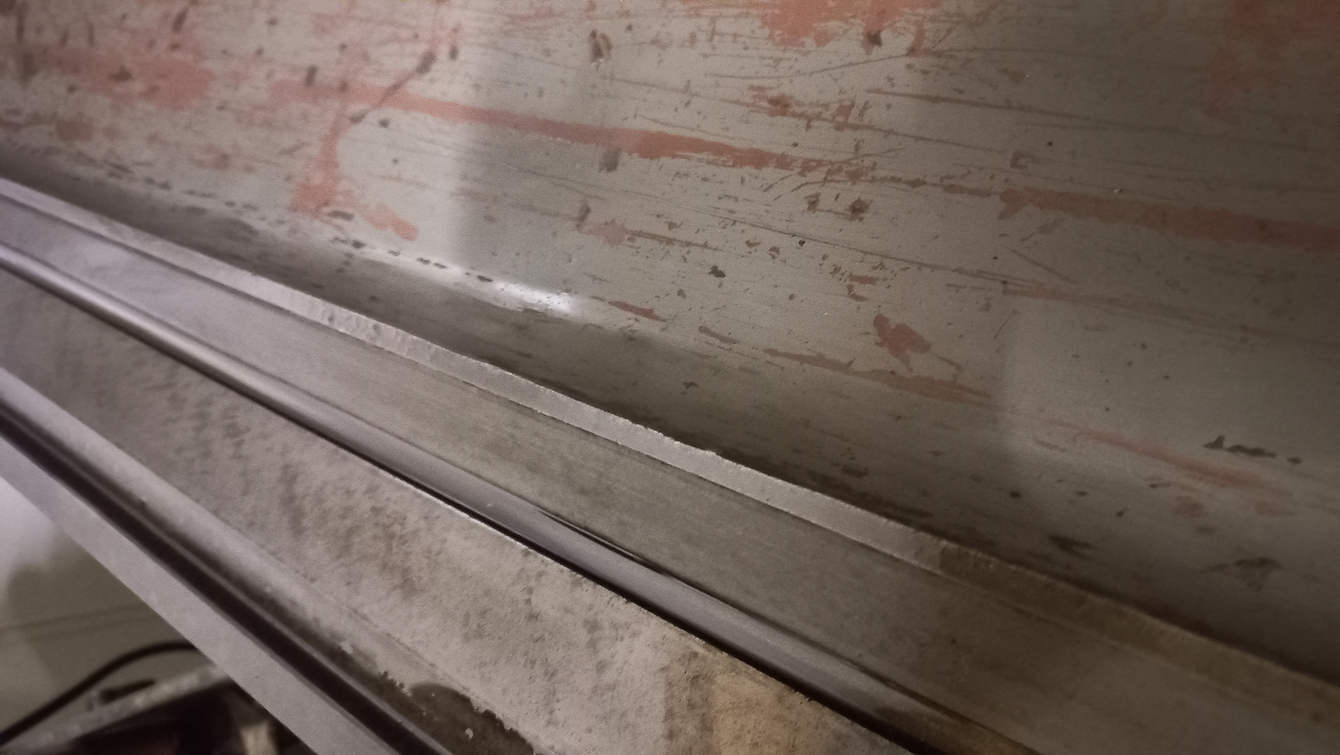

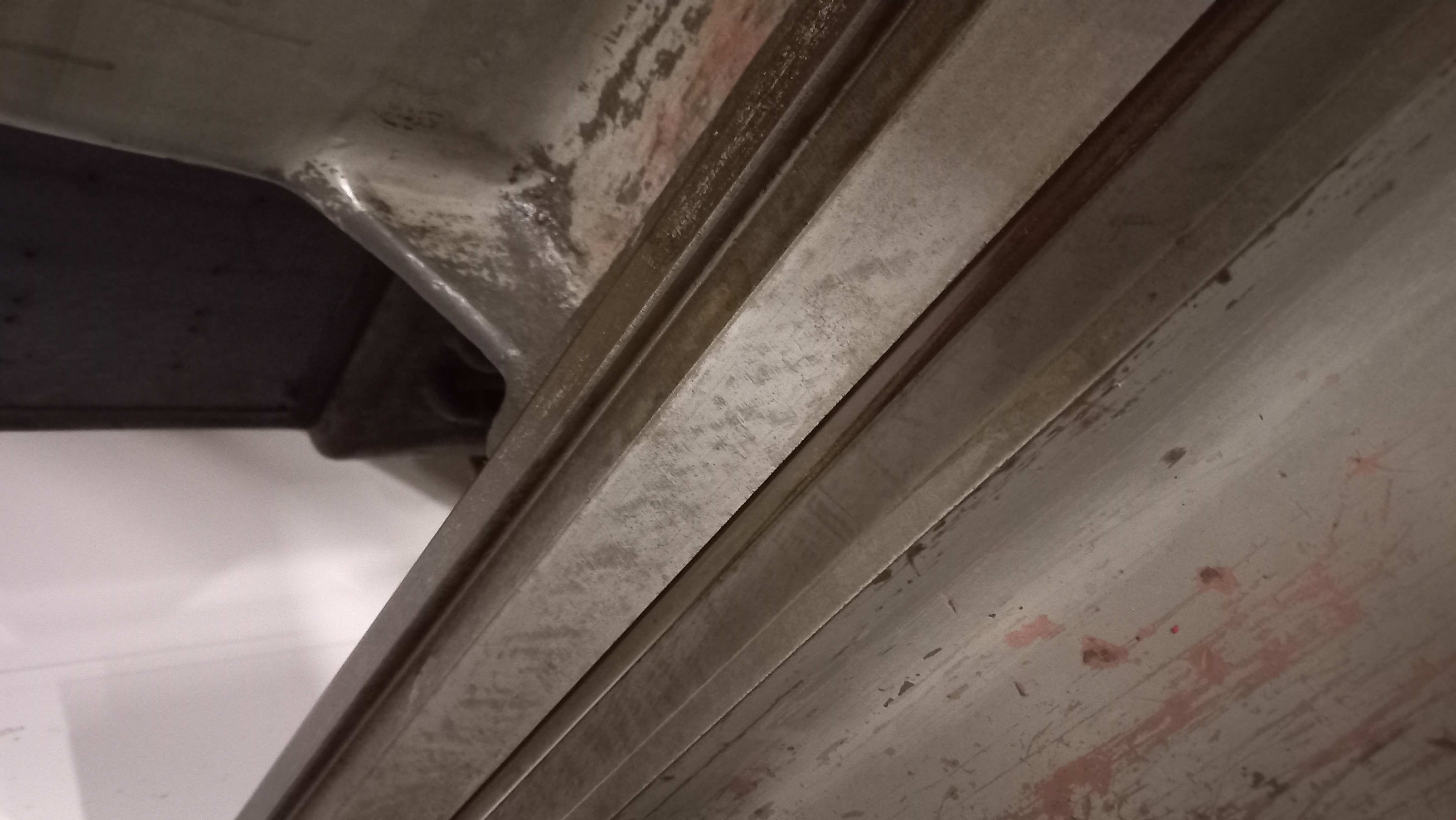

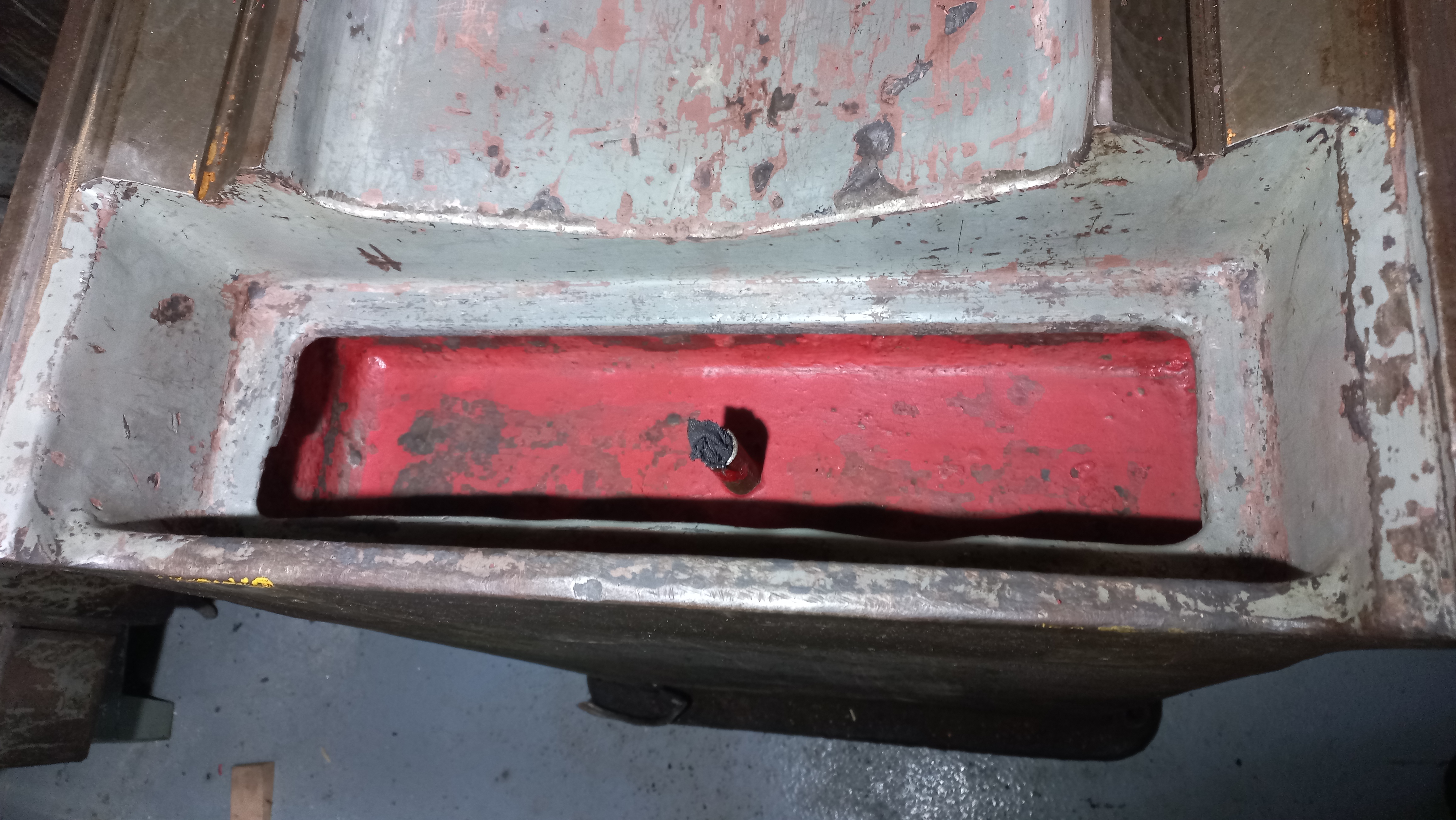

naopak - ta mašina je jedna radost.
A kupodivu ani nevypadá příliš dobitá - i vedení vypadají docela dobře - a ani nejsou asi přidřený.
Akorát to vyblombovaný čelo stolu :roll: - no to je klasika :roll: - to je ale spíš vzhledová než funkční závada.
Akorát koukám - by mě zajímalo - podle fotek to vypadá (viz ty hadice), že to má hydraulický odskok nožů - to má ta mašina normální agregát a nebo je to jenom takový "hadicový bowden" (propoj dvou válců kvůli mechanické vazbě)?
