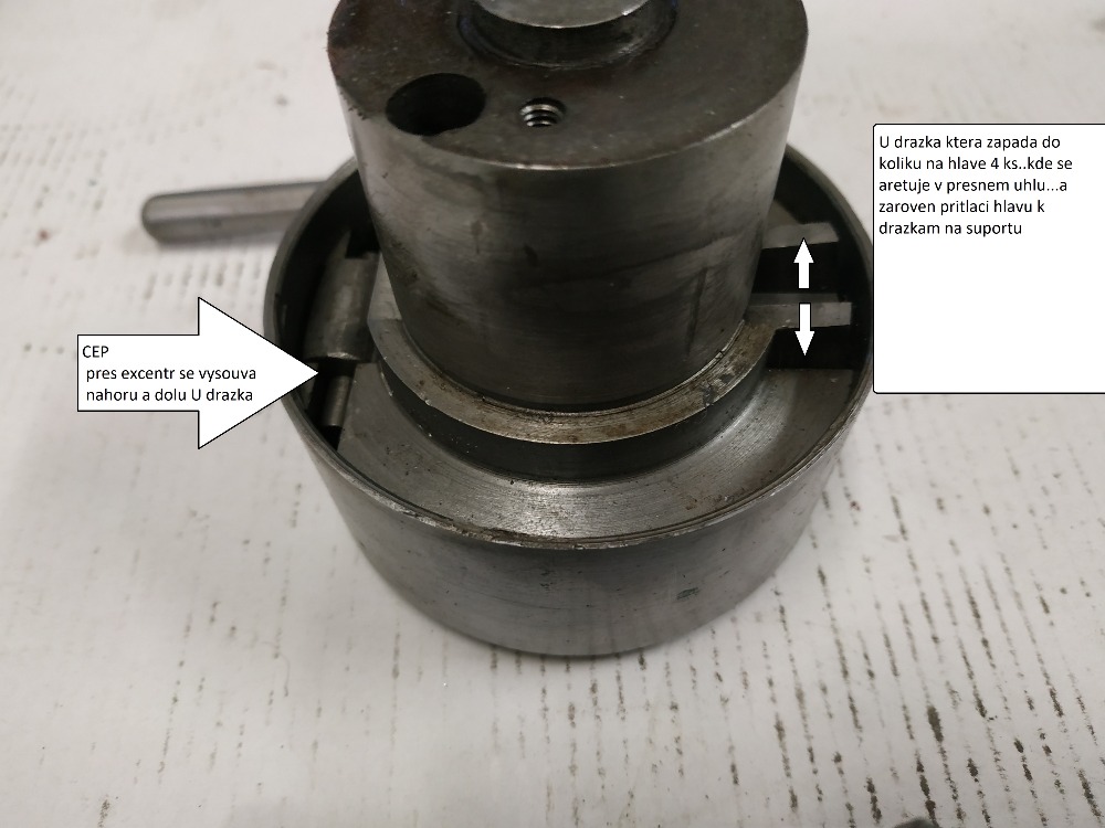

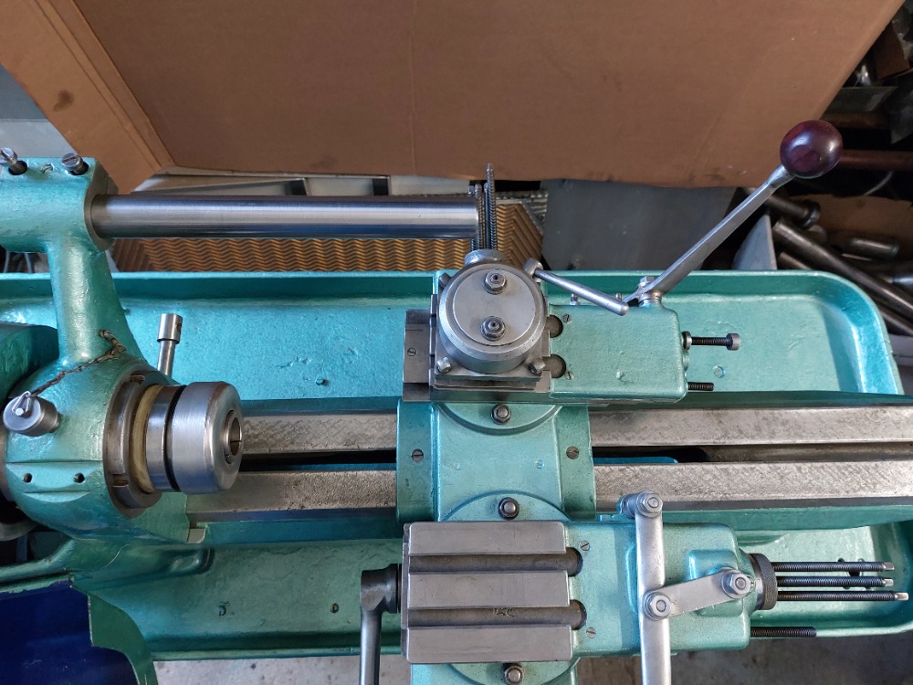

...ten bubínek na zadním suportu je přesně k čemu? nechápu princip, nikdy jsem to neviděl, tak ať neumřu blbej
jinak tahle konfigurace je spíš dokončovák, 5-6 operací, z toho se ti zamotá hlava, to už je hodně velká speciálka
dik ..mas sz ..bubinek nafotim je to nozova hlava (s kolibkovym ustavenim osove vyšky nožu) a ala excentricke upinani kde pačka tlaci pres centralni stredovy excentr celou hlavu dolu.na zaražky ...
Naposledy upravil(a) ssmak3050 dne 14. 6. 2023, 4:49, celkem upraveno 1 x.

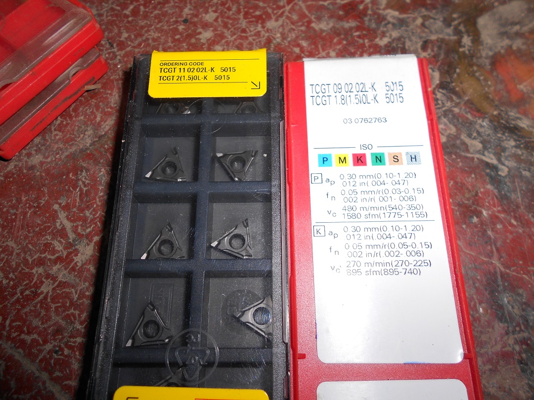

Pěknej Boley 4 ková velikost ... vhodný jen na seriovku a jak píše kolega Tumlík, s tím dvojitým suportem a několika revolverovými dorazy to je pěknej masakr na obsluhu. Jsou to mašiny v minulosti nejčastěji používaný ve výrobě dílů pro optiku, typicky puškohledy. Dělalo to hlavně různý tubusy s krátkým závitem a několika osazeními pro optické segmenty. Proto má taky tenhle stroje velkej průchod vřeteníkem i když je to relativně malej stroj. To závitování má mít na vřeteníku speciální "vypínací doraz" kdy ta závitová kudla vyskočí z řezu po dojetí nastavené délky závitové části. Jo a pokud se nepletu tak stoupání těch patron musí být dvojnásobný oproti tomu co máš na obrobku a taky to musí být levej chod.
