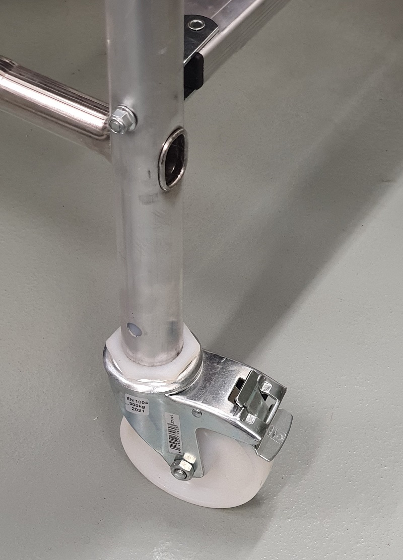

Mějme hliníkové lešení vybavené kolečky. Každé kolečko se dá jednotlivě zabrzdit, účinnost brzdění je dostatečná, ale pořád se tím hýbe a občas se zajede do kouta kam se člověk těžko dostává aby sešlápl brzdu, chtělo by to nějakou centrální parkovací brzdu. Třeba jako jsou hydraulické brzdy na jízdní kola nebo na letadla nebo něco takového, obsluhovaného z jediného místa. Prostředí čisté, vnitřní. Nějaký nápad? :-) Dík za případnou inspiraci :-)

Pojezdove kola s centralni brzdou se daji normalne koupit, pouzij google.

Hm, to jsem i našel, ale všechno s mechanickým propojením páka/vačka. Bowden nebo hadička bez úspěchu.

Dal bych tam jednočinné // s pružinou // pneuválečky a malou nádobku // akumulátor //.
Když to nafoukneš / odbrzdíš, tak to nějakou dobu vydrží a pak se to vypuštěním zabrzdí.

Kvůli bezpecnosti by to mělo fungovat obráceně. Bez vzduch zabržděno. Vzduch odbrzdí.

Pokud to má být bezpečné tak bych to řešil asi tak, že bych místo koleček namontoval patky a kolečka bych namontoval na jednoduchý zvedací rám s ovládáním přes kliku. Inspirace je třeba ten Cjuzův tester šípů. Pak nehrozí, že by pod někým ujelo.

v každém rohu trubka...v tom trapézový šroub, na konci patka.......řetízek kolem dokola....ruční pohon....klikou zatočím a celé lešení se přizvedne..

Myslel jsem to tak, ze pokud ti zamestnanec spadne z leseni treba i vlastni blbosti, tak pri vysetrovani pracovniho urazu pojedou po tom, jestli ma leseni vsechny certifikaty, pravidelne revize a udrzbu apod. A pokud je tam namontovany nejaky bastl uz je moc nezajima jestli to bylo pricinou nehody nebo ne. Urednici si udelaji carku ze neco vysetrili a pojistovna ze zdraha platit i kdyz nema zadny duvod, natoz kdyz nejakou nesrovnalost najde. Je nezajima ze leseni je porad lepsi zabrzdene bastlem nez nijak, je zajimaji papiry.

no, pokud je to zásah do konstrukce, tak legislativa to vidí poměrně jednoduše :)

ne...přidavné zařízení...vedle hlavního sloupu s kolečkem.....tazatel nepožaduje aby splnovalo normu

S tou normou je to tak, když se na tom zrakvím, tak si asi sám na sebe nebudu stěžovat u bezpečnosti práce :-) Ale asi se na to vykašlu a budu padat protože jsme byl líný se protáhnout dozadu a zabrzdit to tam :D Máte pravdu, že papírově bych to nepokryl a když, tak by to nebylo low-cost :-)
